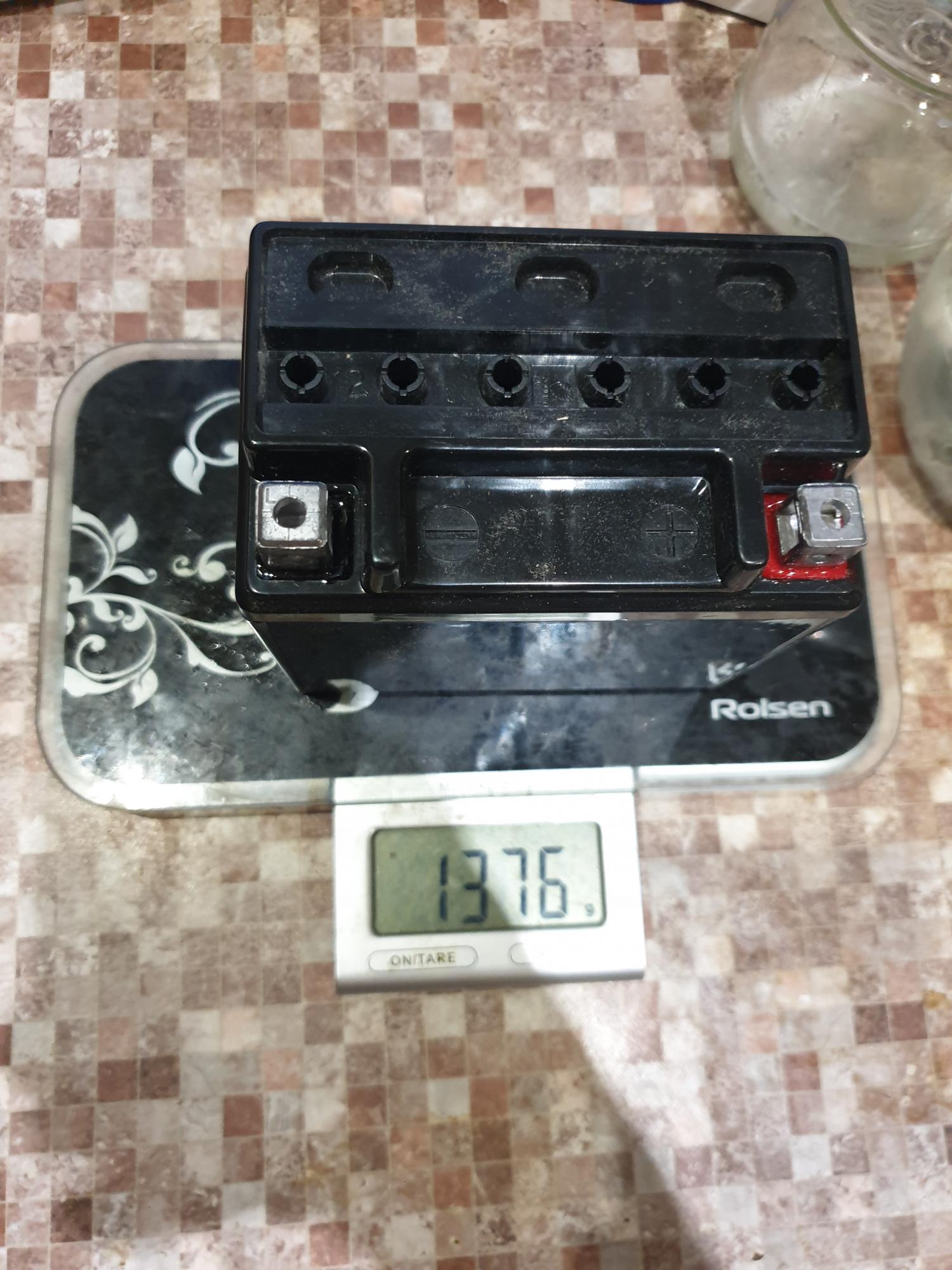

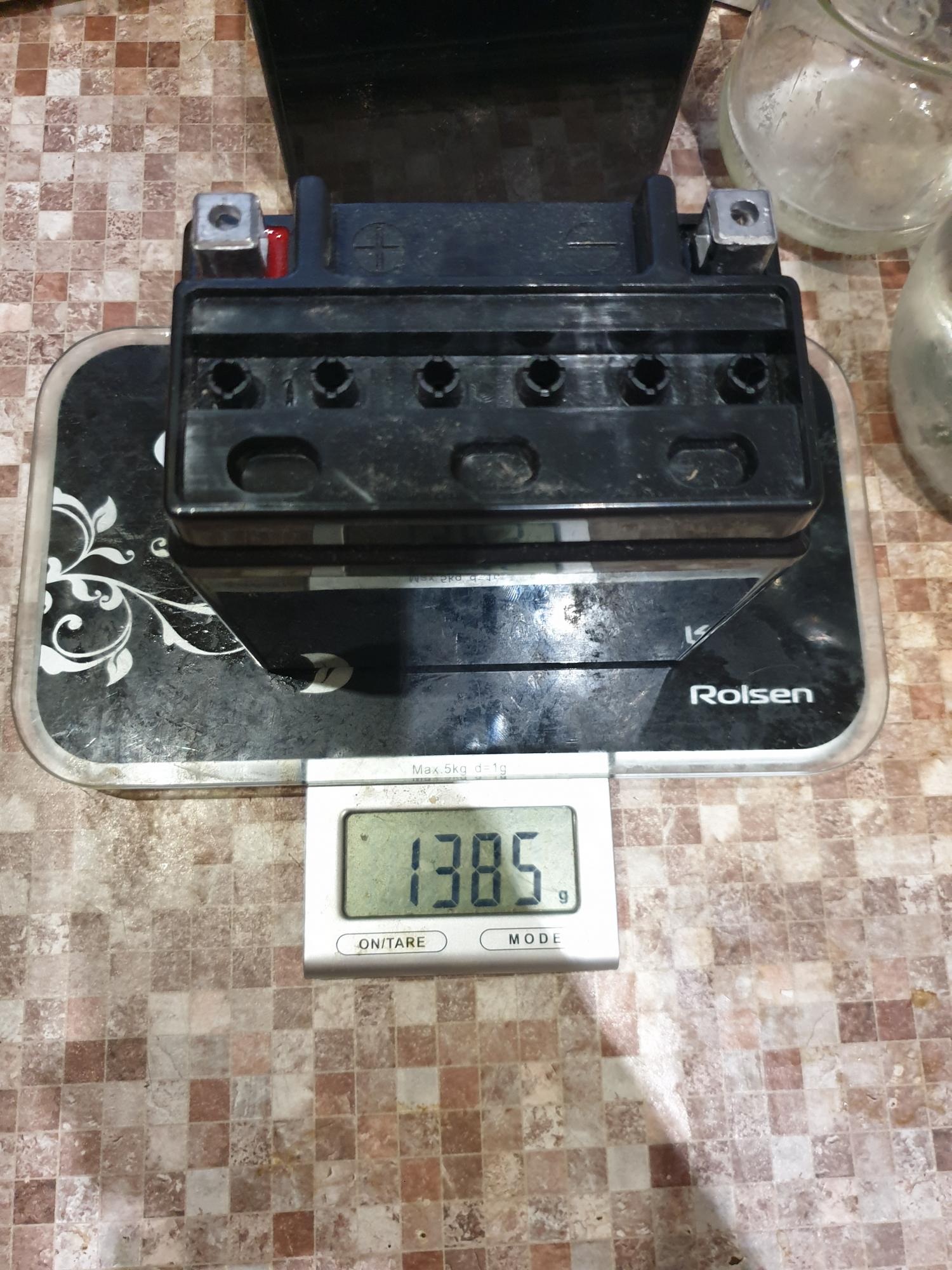

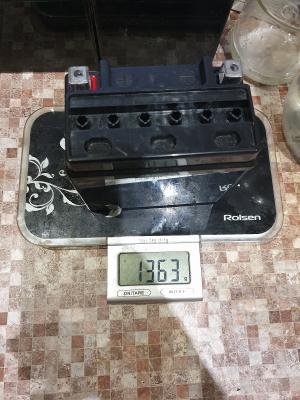

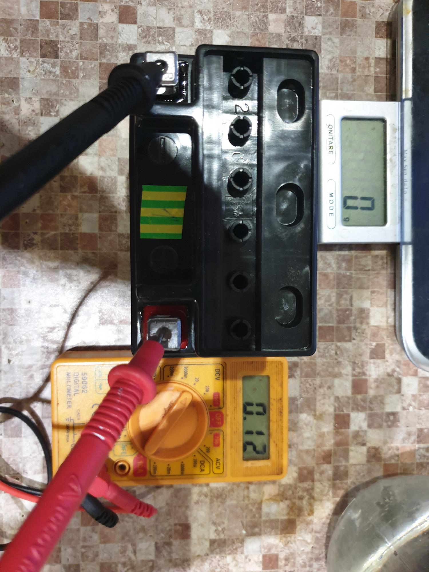

Иван77
Взвесил не залитые 5 Ач, предоставленные [user]mirakb[/user],
Вес от 1360 до 1385 гр. НРЦ 0,12В
После залива (48 мл на банку) взвешу, дополню сообщение.

Цитата: Иван77 от 06 Нояб. 2021 в 17:10НРЦ 0,12В
Хозяин упоминал про 12,6))) Или это на незалитом? В последнем случае какой смысл это было измерять?
KUGOO G-BUSTER 2*1.2kWt
Иван77
[user]krufel[/user], НРЦ на не залитом, так, для общего развития, размеры - 113×69×109 мм
