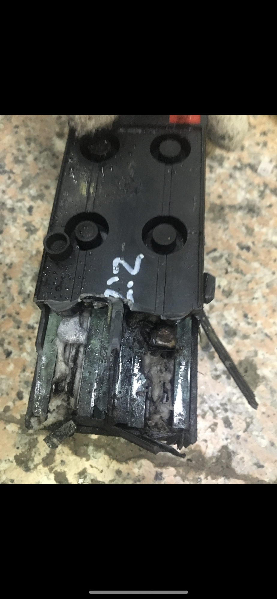

Да я и говорю, что все плюс минус одинаковое внутри. Но есть, конечно, совсем уж обман потребителя)фото прикрепляю)

Цитата: mirakb от 07 Нояб. 2021 в 12:05Да я и говорю, что все плюс минус одинаковое внутри. Но есть, конечно, совсем уж обман потребителя)фото прикрепляю)
Видел подобное неоднократно, в тч с "другими" менее затратными наполнителями веса)))
Но про это я вообще молчу, потому как это преступление.

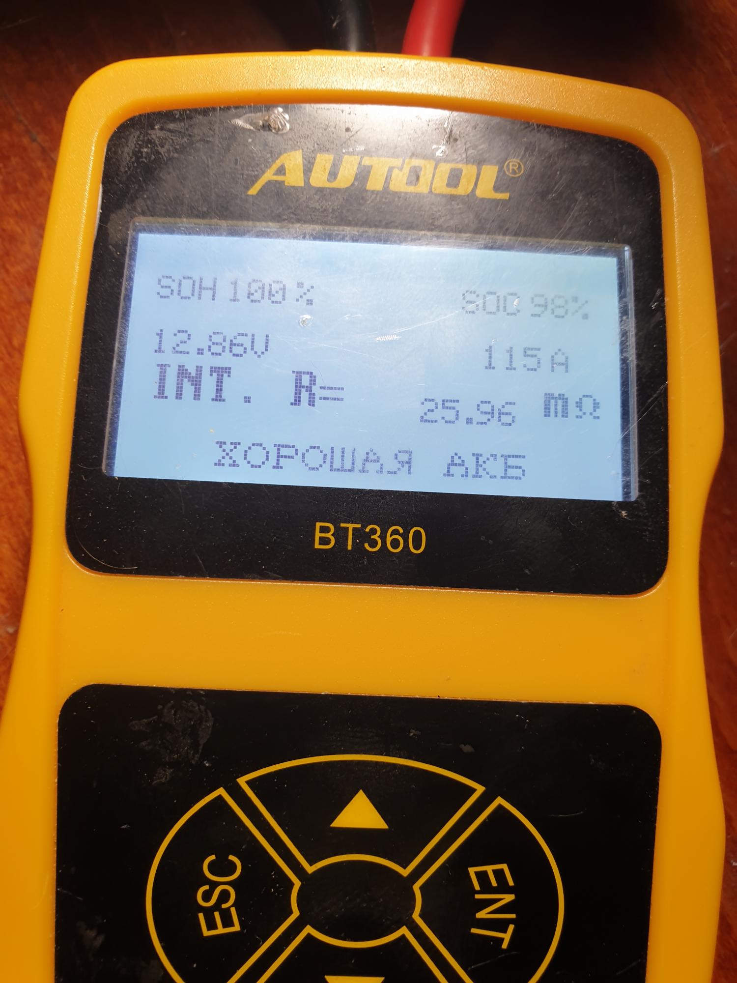

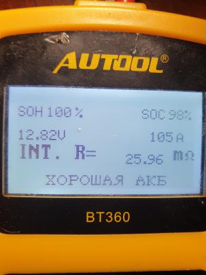

Иван77
Замеры АКБ после отстоя 5 часов 20 минут после отключения заряда.
В ССА
В EN
Поставил на разряд, ток 0,25А, напряжение окончания 10,5В.
Ездю и ездю.
mirakb
В ССА
В EN
Отлично, спасибо Иван.
Ждём итогов на емкость )

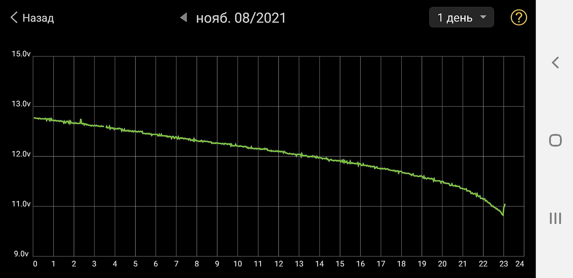

Иван77
Итак. Итог.)
   Током 5% до напряжения 10,5В АКБ номер 1 отдал 5,632Ач!
Отскок мгновенный до 10,94В, 10 минут - 11,04В.
Вывод: 1й алгоритм рабочий (по мне жестковат). Взвешивание выявило потерю массы 19 грамм.
   Тем временем АКБ номер 2 залит (по всем параметрам близнец АКБномер 1, кроме массы, легче на 2 грамма)) и поставлен на заряд по другому алгоритму.

Номер 2 заряд по второму алгоритму с промежуточным разрядом током 0,3С до касания 10,5В (отдал 4,198А), был закончен на CV, 15,5В, ток 0,045А. После трех часового отстоя плотность 1,30, НРЦ 13,04В.
   Начат контрольный разряд током 0,05С, до касания 10,5В.

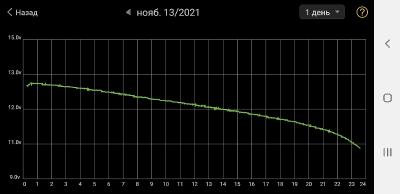

Цитата: Иван77 от 09 Нояб. 2021 в 20:33Начат контрольный разряд током 0,05С, до касания 10,5В.
Контрольный разряд номера 2: слитая емкость 5,778Ач, потеря веса - 1 грамм.
Замечание, номер 1 при равных условиях разряжался до  уровня в 12В 14 часов, номер 2 - 13 часов (+-10 минут), соответственно, можно поразмышлять о выделенной при разряде мощности.

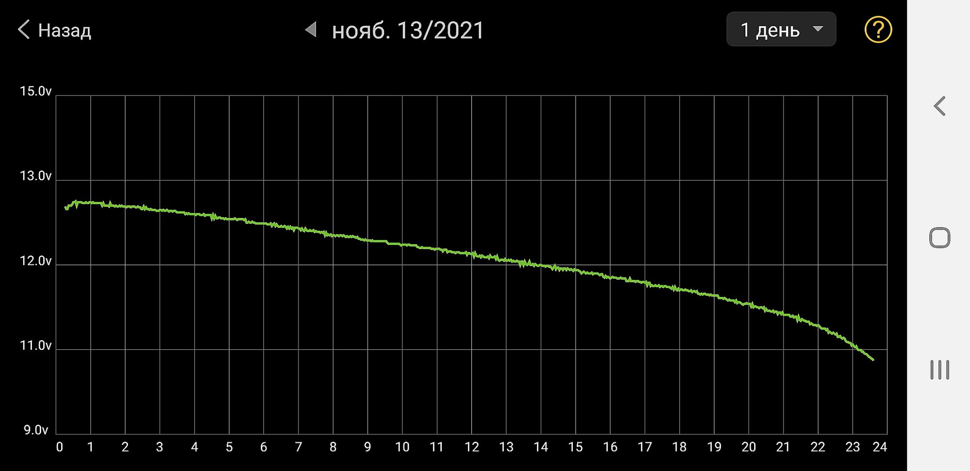

Иван77
Контрольный разряд номера 3, слитая емкость 4,29Ач, поставлен на заряд 1А  до 15В, 0,5А до 16,5В.
Ездю и ездю.
Иван77
Для номера 4, с учетом 1, 2 и 3, а так же, исходя из начальных вводных по линии формировки, с 320В и 3А на канал для последовательного подключения АКБ (начальные показатели внутреннего сопротивления и НРЦпочти идентичны на 4х экземплярах), был предложен и проведён алгоритм "1П", включающий в себя:
   1 шаг, заряд 0,1С, 1 час;
   2 шаг, разряд 0,2С, 3 часа;
   3 шаг, заряд 0,2С, 6 часов:
   4 шаг, заряд  0,04С, 5 часов.
   Был начат в 6.00 и закончен 21.00(МСК). В 0.00 после замеров плотности и НРЦ будет поставлен на контрольный разряд, 0,05С, до касания 10,5В, после чего проведется анализ и выбор оптимальных алгоритмов  и средств для полноценной формировки и ввода в эксплуатацию.  Так же, позже, после проведения доп КТЦ для выявления возможных ошибок в процессе формировки, будут проведены инсценировки различных жизненных, в том числе и стрессовых ситуаций в эксплуатации АКБ, будет проведена (по возможностям) дополнительная серия испытаний.
Ездю и ездю.
Иван77
Цитата: Иван77 от 12 Нояб. 2021 в 21:33Для номера 4, с учетом 1, 2 и 3, а так же, исходя из начальных вводных по линии формировки, с 320В и 3А на канал для последовательного подключения АКБ (начальные показатели внутреннего сопротивления и НРЦпочти идентичны на 4х экземплярах), был предложен и проведён алгоритм "1П", включающий в себя:
5,812Ач, потеря веса - 7 грамм, 1е место.)
