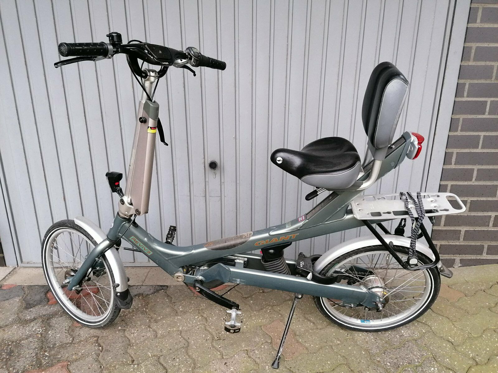

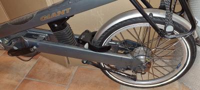

Вот так он выглядел сразу после покупки:
Судя по фото состояние бодрое, хотя и следы эксплуатации заметны.

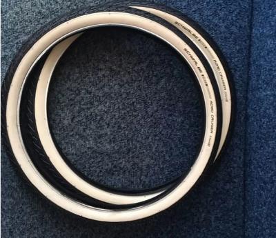

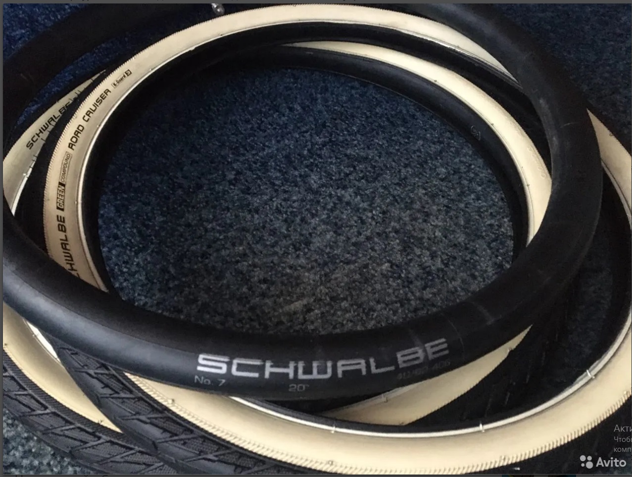

Первое, что пойдёт под замену – покрышки и камеры. Не только потому, что они старенькие и велосипедному ниппелю на камере, но и потому, что в запасниках оказались совершенно новые Schwalbe roard cruiser с вайтволами и  привычными автониппелями на камерах.

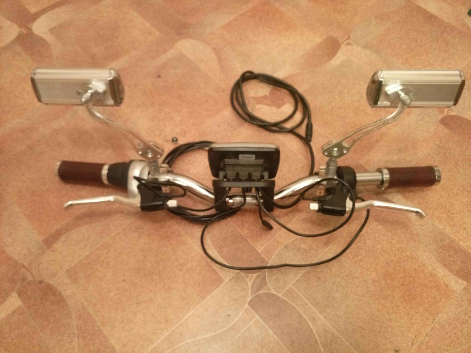

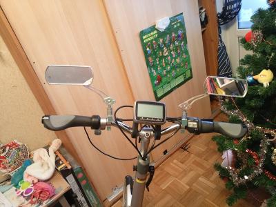

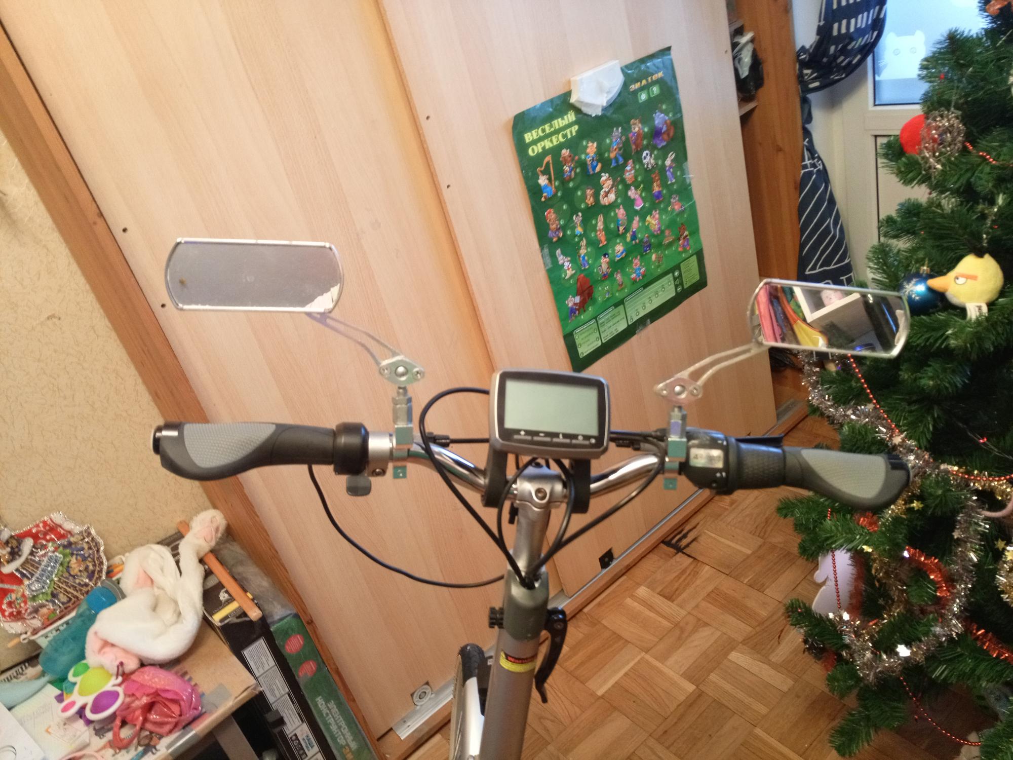

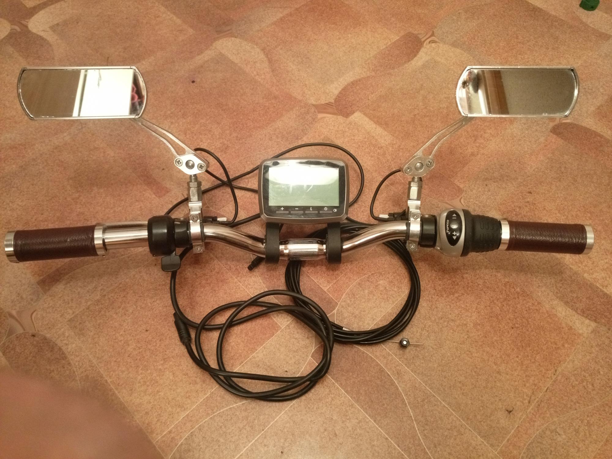

Параллельно с этим «собирается» руль, так-как стоковый руль не подходит для его оснащения необходимым оборудованием. Приваренная панель верха штатного руля во-первых не была оборудована стоковым спидометром, а во-вторых не позволяет разместить на нём органы управления двигателем без серьёзного вмешательства в конструкцию. Помимо палки руля заменены грипсы (пока кожаные, потом поставлю резину), рукоятки тормозов  и шифтер. Зеркала, оставшиеся от одного из предыдущих проектов, думаю, вполне впишутся в экстерьер конструкции.
Вот такой руль подготовлен к инсталляции:

Покрышки Schwalbe roard cruiser 20*1.75: 2000р.

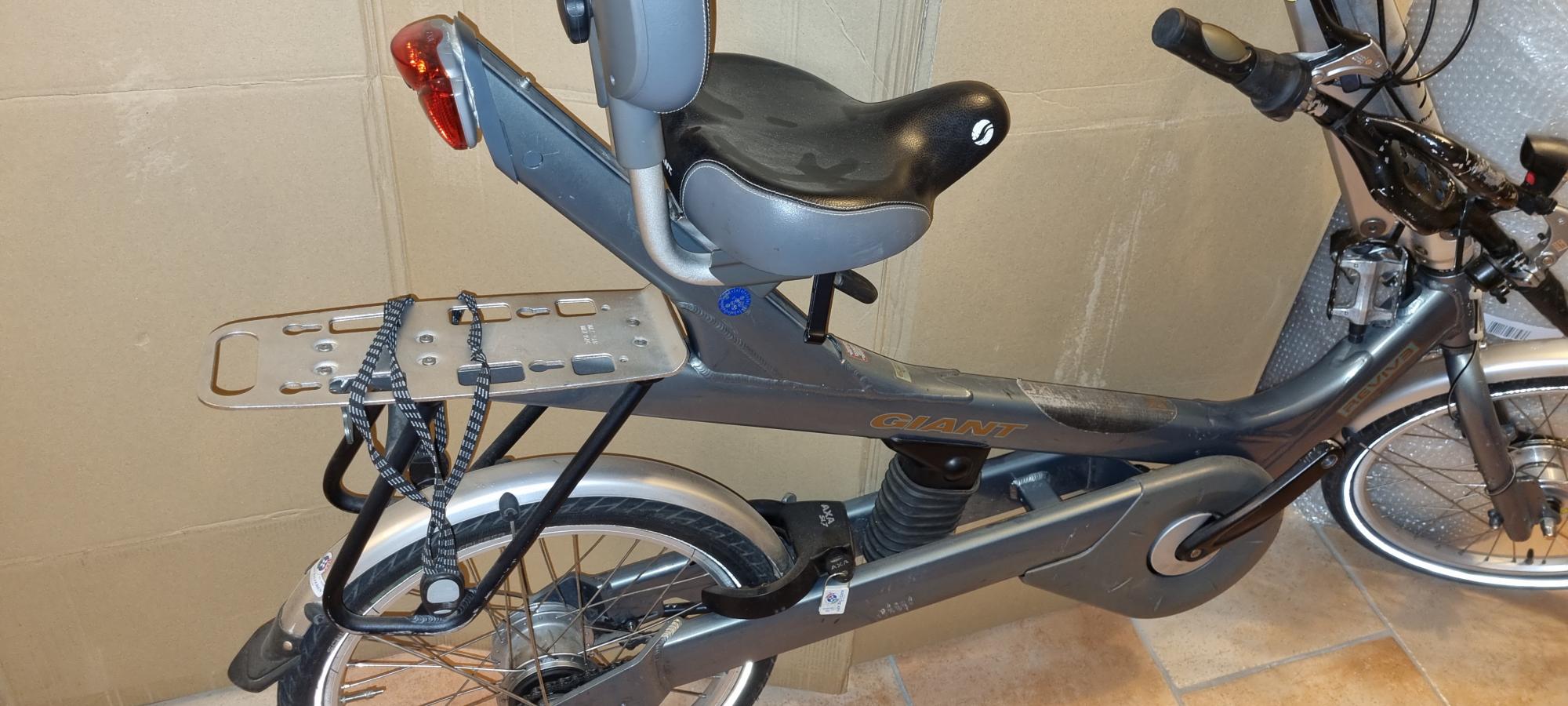

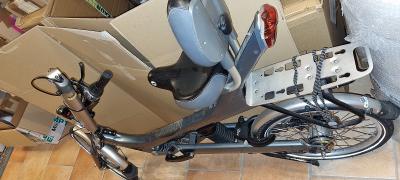

Ура! Приехал велик. Всё, как на предварительных фото, ни больше, ни меньше. А, нет, лукавлю, две шоколадки в качестве бонуса! Девчонки мои тут же их и смихрятили.
Предварительный осмотр/дефектовка.
1. Планетарка не 7, а 8 скоростей!
2 Передняя втулка перетянута.
3. Покрышки и камеры ВСЕ разные.
4. Цепь, тормоза, рулевая стойка, задняя подвеска - смазаны и без нареканий.
5. Грипсы чуть живые - в топку.
6 Седло с едва заметной мелкой трещинкой (починю).
7. Фара (и динамка) работает.
8. Габарит на батарейках и работает.
Сидеть УДОБНО, капец. Почти, как на чоппере. Я даже задумался, может оставить, как есть и мотор не колхозить... Но позже "опомнился" :-).
Обода двойные и очень качественные. Шины и камеры уже махнул. Палку рулевую, кстати тоже.
Руль настраиваемый по высоте и углу вообще шедевр. Я впервые такой пользую.
Ну, вот пока вроде и всё. Остальное может и вылезет в процессе эксплуатации.

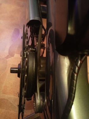

Вот и первый, если не сказать ГЛАВНЫЙ, облом.
Не подошёл TongSheng TSDZ2 на этот велик.  Слишком далеко от оси ведущая звезда и цепь не удастся проложить в теле правого пера рамы.
Лекарства найти "в лоб" не удалось.
1. Каретку не "подвинуть".
2. Звезду "тарелку", типа как на Бафанге HD поставить без танцев не получится.
3. Пилить раму НЕ БУДУ.
В общем те, кто подумывает внедрить Тоншенг на эту раму, примите информацию к сведению.

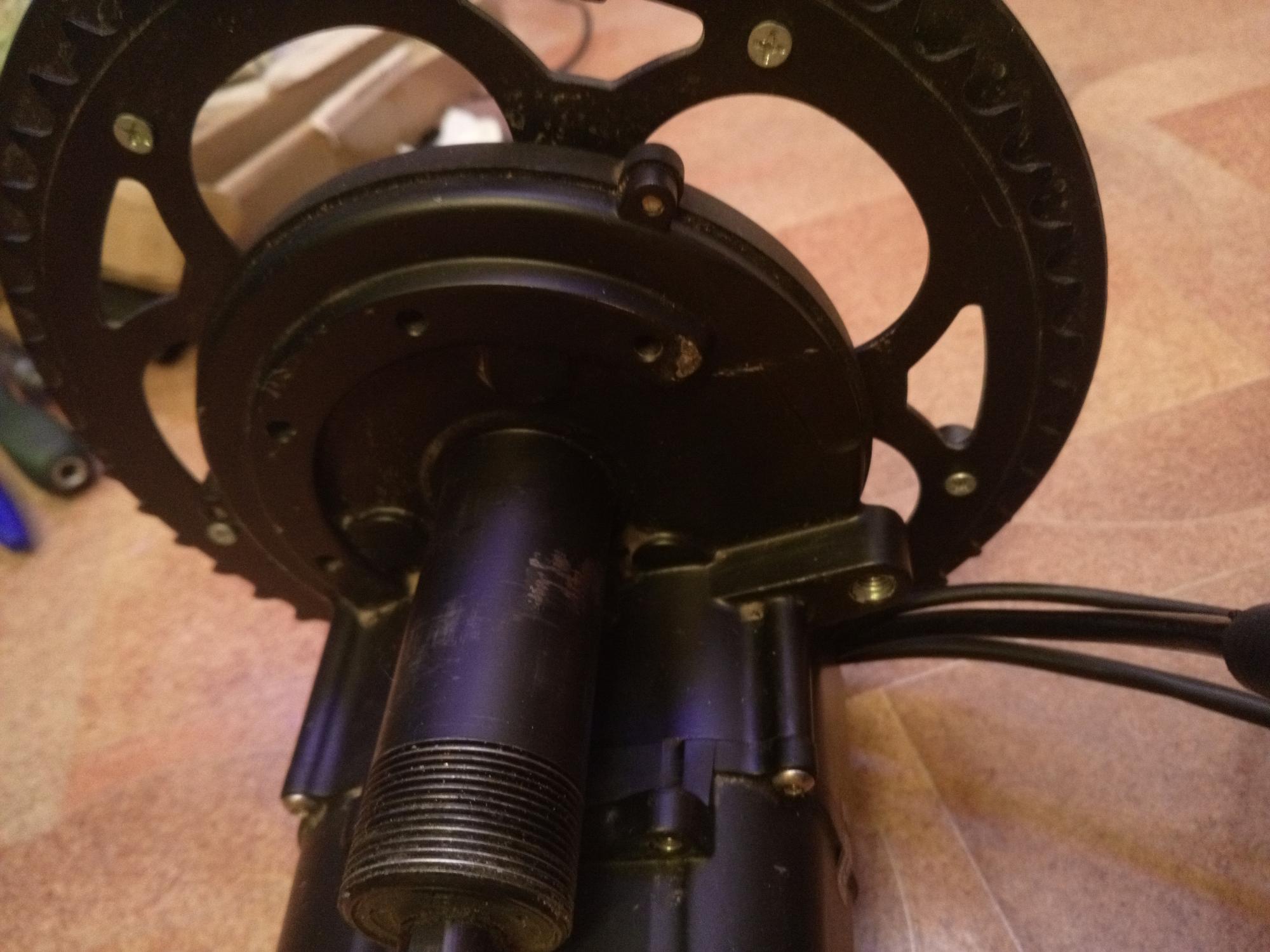

Помониторив сеть, наш и забугорный коллективный разум, пришел к выводу, что может и рановато я Тонгшенг списал в "безперспективный" вариант для Giant revive LX.
Нашлись офсетные варианты ведущей звезды в Италии (дорого, пипец) и на Luna, в принципе готовы поспособствовать (ещё дороже). Пока "там" решаются вопросы, попробую сам наколхозить.
Из доступного по цене, только Бафанг делает офсетные звёзды для своих движков, причём от 32Т до 52Т. В ЗИПе откопал стандартную стоковую 44Т. Поскольку использовать её нигде не собираюсь, пойдёт она на эксперименты. Офсет у неё довольно приличный, примерно 13-14мм, так что надежда есть.
Что нужно:
1. Высверлить 5 отверстий под BCD паука Тонгшенга.
2. Отрезать лишнее (внутренний радиус крепежа Бафанга).
3. Примерить и порадоваться/огорчиться.
Уже засверлился. Завтра в гараж за болгаркой и буду пробовать.

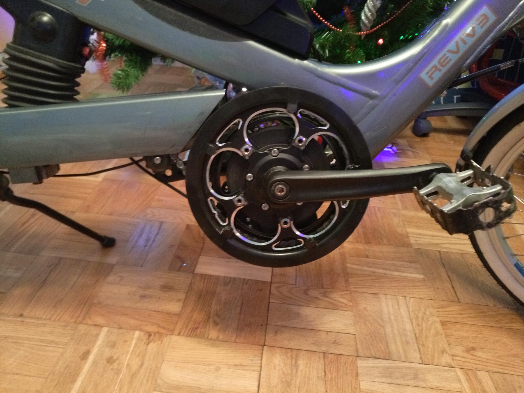

Guto

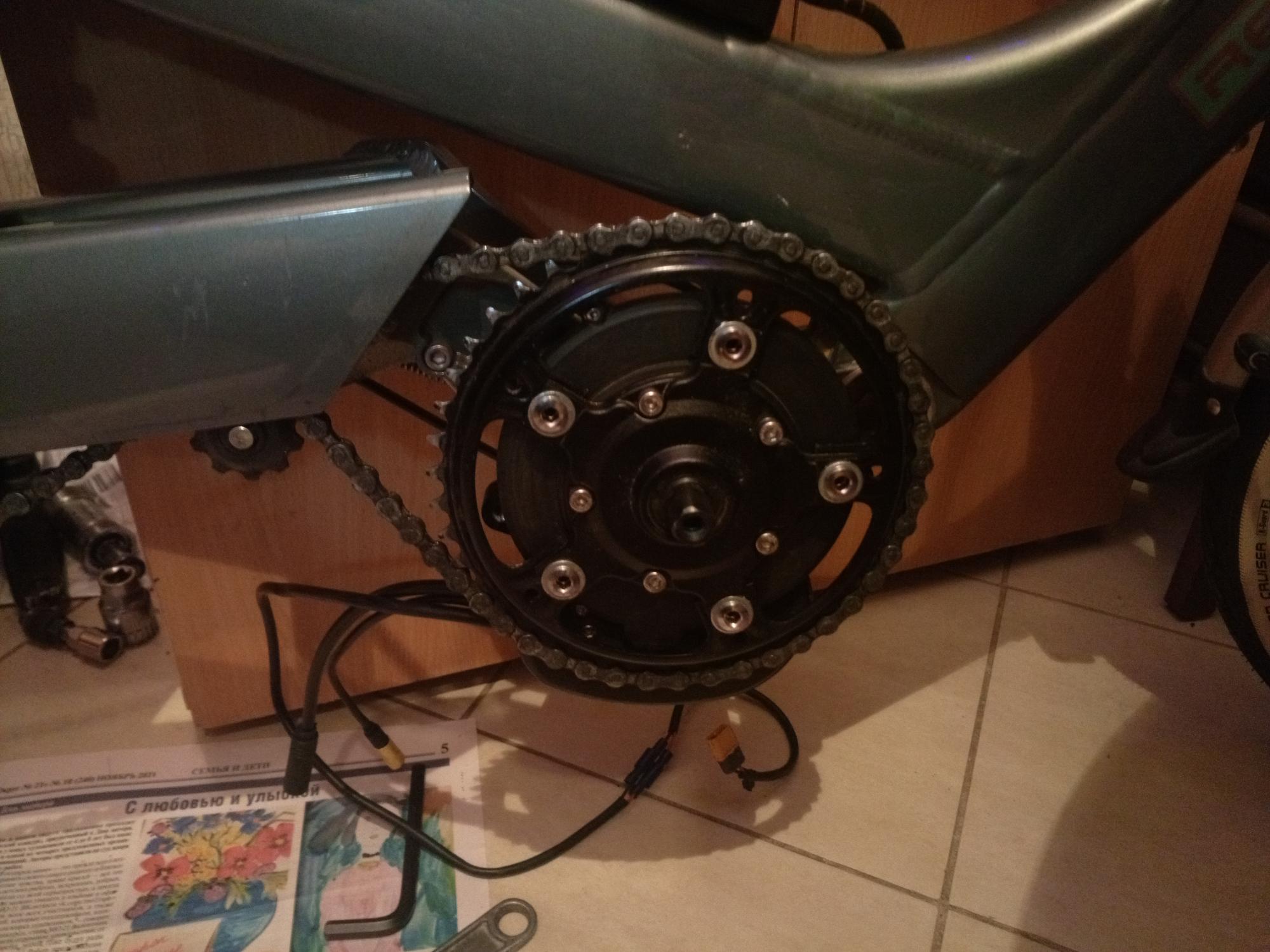

Хрен они когда-нибудь у нас войну выиграют. Мы всё придумать сможем, если припрёт.
Ура!! Получилось! В моём случае, "жаба" душившая меня по поводу спецкомплектов звёзд с офсетом (стоимость от 90 до 150 евро), позволила в итоге подстроить звезду от Бафанга к Тоншенгу. Цепь ушла в кожух и прекрасно там себя чувствует. Осталось выбрать 1мм, чтобы цепь не задевала пластик мотора, но это уже мелочи.
Тонгшенг вернулся в проект, а это - главное!
Дождусь "правильную" звезду 48Т и сделаю по уму.

Технология такая:
1. Снимаем паук.
2. Центруем на нём звезду от Бафанга. Варианты можно придумать разные. Я сделал типа струбцин и стянул эти две детали используя 5 отверстий крепления паука к фривилу мотора.
3. Намечаем керном места сверловки через места, где ставятся бонки.
4. Засверливаем отверстия диаметром 5мм, а потом рассверливаем их до 10мм с обратной стороны, чтобы не мешали рёбра жёсткости.
5. Намечаем где находятся пазы посадки звезды на пауке
6. Отрезаем по меткам болгаркой.
7. Напилинг, подгонка, установка.
Вроде всё.

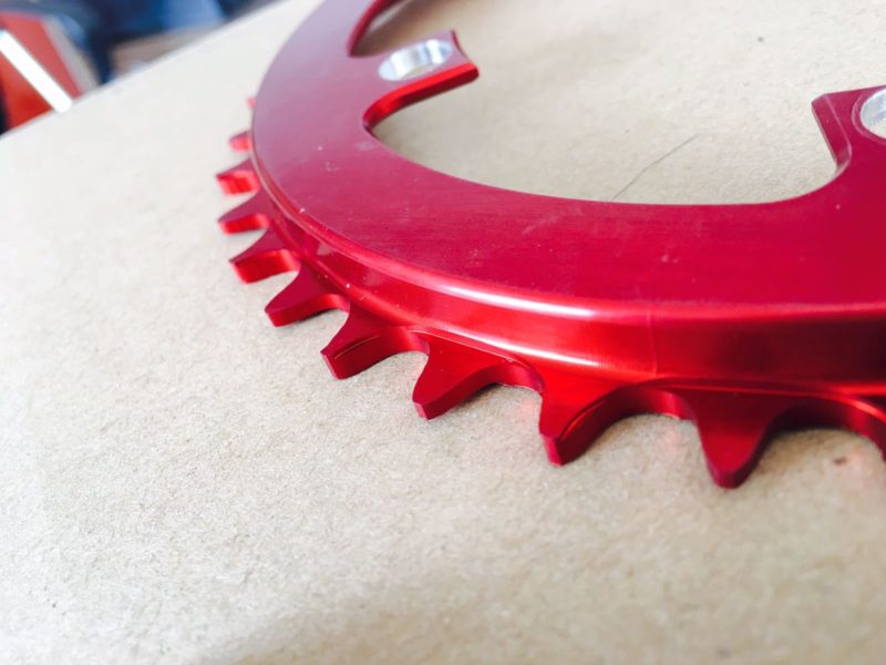

Получается почти обычная звезда с офсетом типа этого:
Только не за 90 евро + доставка, а, в моём случае, за 0 руб.

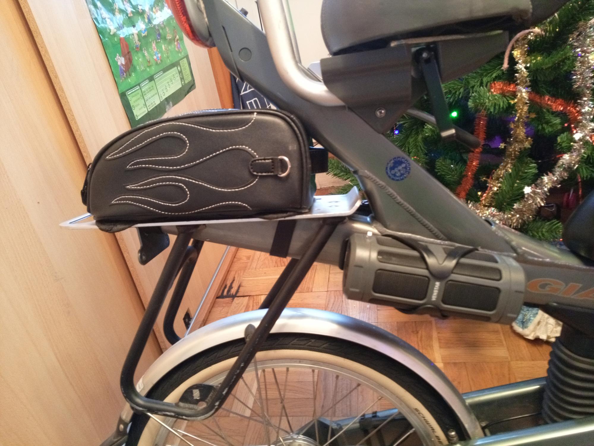

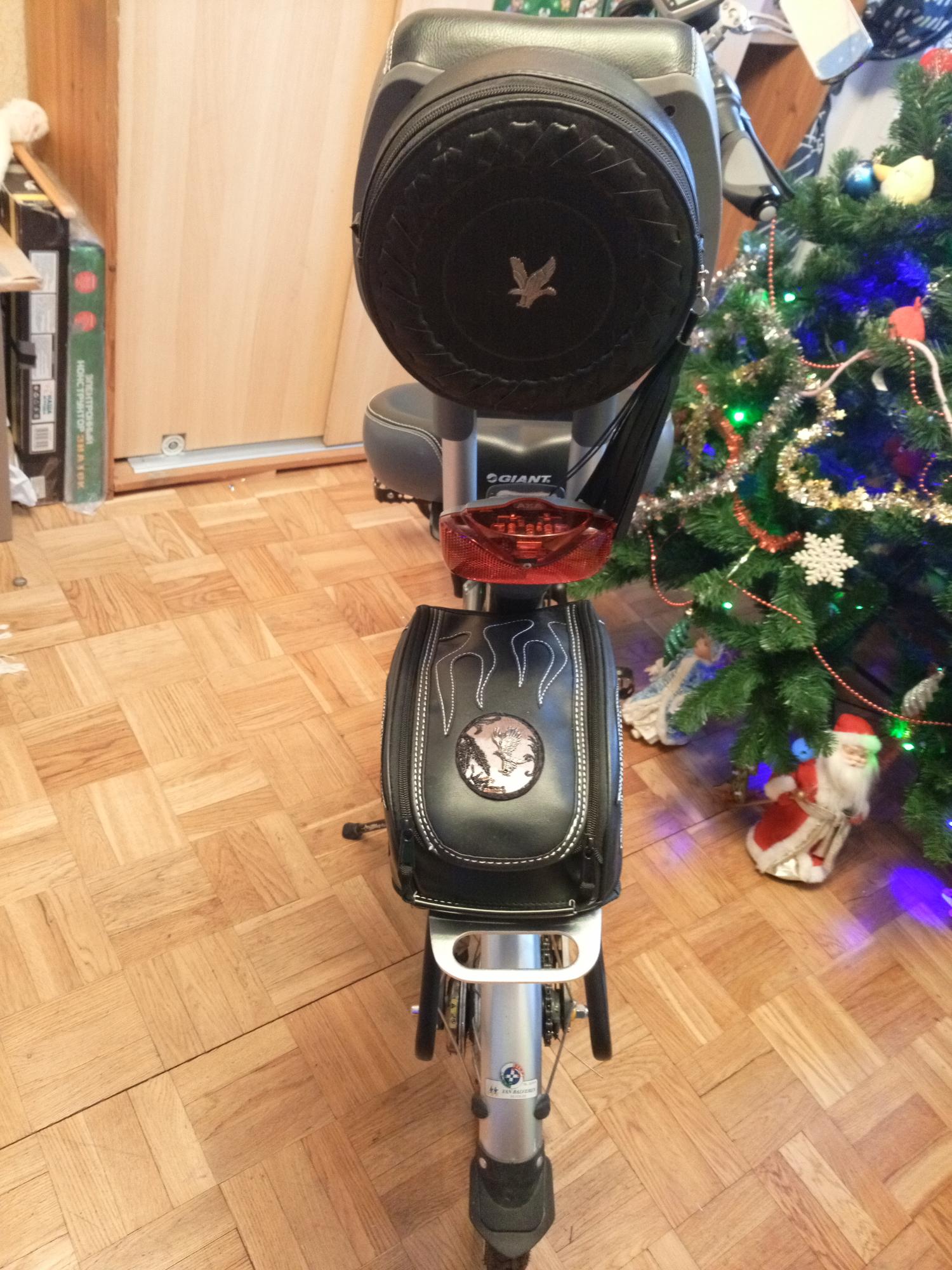

Из аксессуаров: сумка на багажнике, сумочка на спинке, слева на раме инструмент/насос, справа на раме - музыка (Venstar S400, 16Вт).

Guto
#17

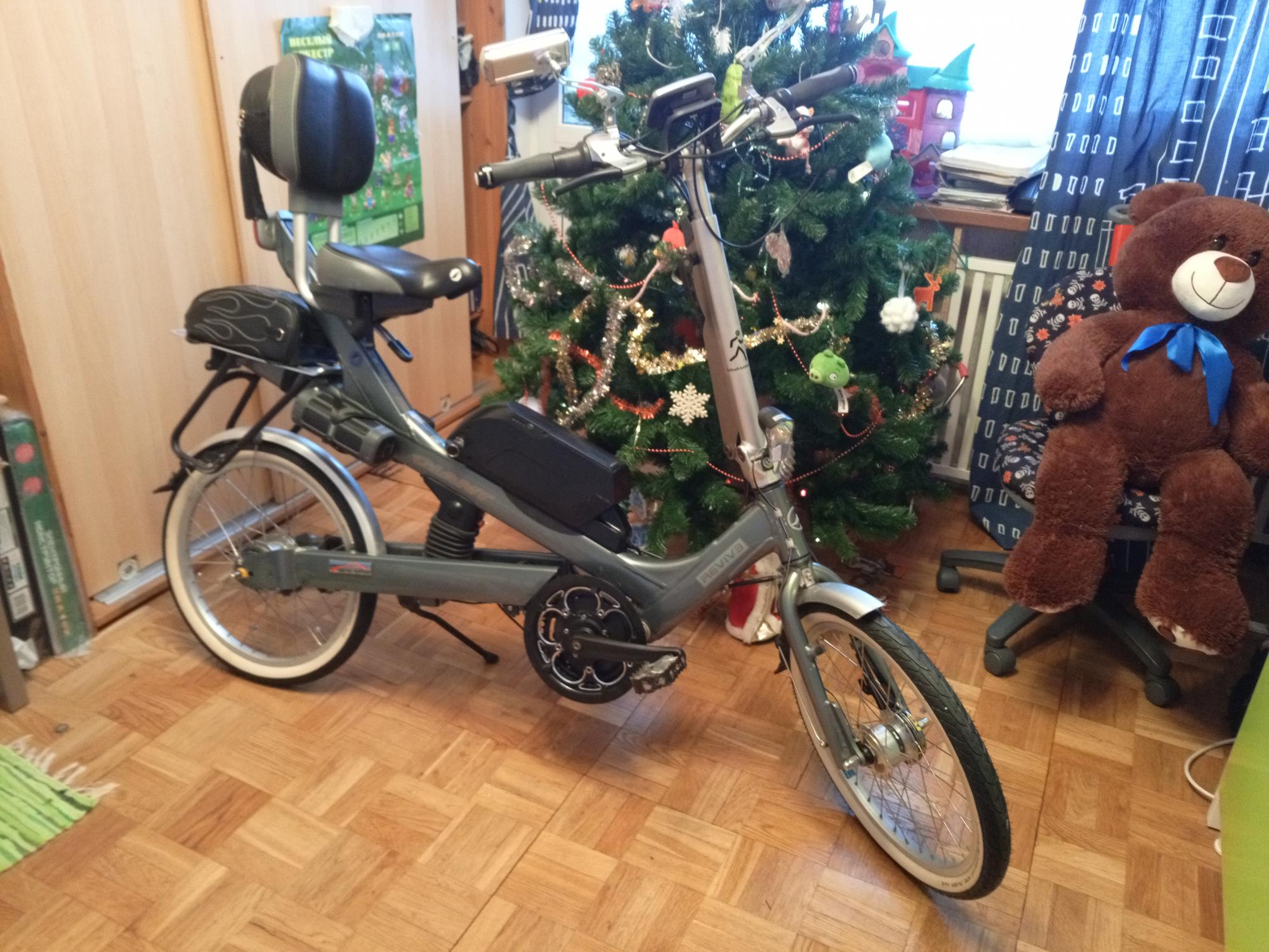

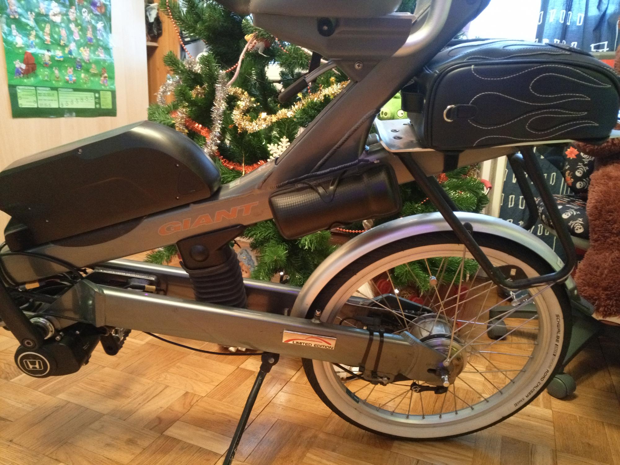

Господа и дамы, встречайте!
Giant Revive LX в редакции с мотором TongSheng NSDZ2 48/750.
Возможно единственный с этим движком (по крайней мере на просторах сети я не сумел найти подобной сборки).
Фотографии так себе, извиняюсь. Выкачусь на улицу - сделаю получше.
Бюджет проекта особо не изменился со стартового порядка и составил 37500 руб.
Добавилась только стоимость педалей (1200р).
После праздников постараюсь выкатиться и поделюсь впечатлениями.
