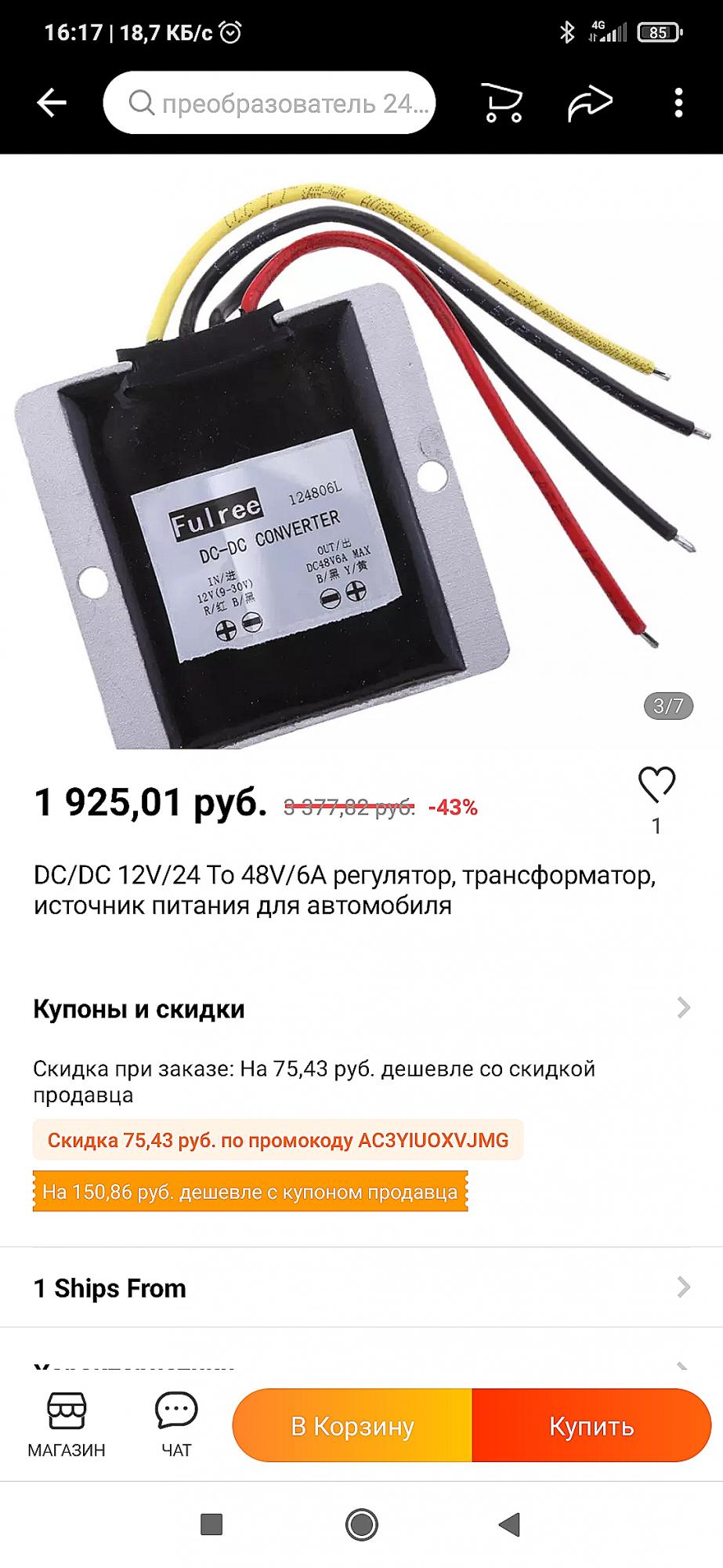

И ещё вопрос реально сделать зарядку батареи от генератора мотоцикла? Нашёл вот такую приблуду

Короче выходные прогуглил варианты и нарисовываются две схемы:
1) это редукторное мотор колесо но тогда зарядка от генератора мотоцикла, через повышающий регулятор, но там по идее край 150вт можно брать на заряд. Т. Е. Даже относительно небольшая lipo батарея будет долго заряжаться.
2) вариант мне кажется более сбалансированным это прямое мотор колесо, с рекуперацией, относительно небольшой lipo  батареей, подзарежаемой только рекуперацией, но проблем по идее с этим нет, можно в натяг заряжать от бензинового мотора, использовать вместо тормоза, ну и в нормальном эндуро горок хоть отбавляй. Ещё по идее можно реализовать задний ход? Порой нужная тема)
В итоге подскажите какой вариант предпочтительнее, склоняюсь ко второму!
