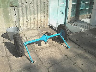

Цитата: М-Велосипедист от 23 Янв. 2022 в 10:59Тут ещё проблема. Мосты то должны качаться друг относительна друга иначе при наезде на препятствие рама скрутится и сломается...
Может такой вариант подойдёт ?! У меня на заднем мосту хорошо работает . Одна тяга намертво. другая на шарнирах .
М-Велосипедист
Цитата: slav от 23 Янв. 2022 в 11:24Может такой вариант подойдёт ?! У меня на заднем мосту хорошо работает . Одна тяга намертво. другая на шарнирах .
Любопытно - не знал что так можно делать.
