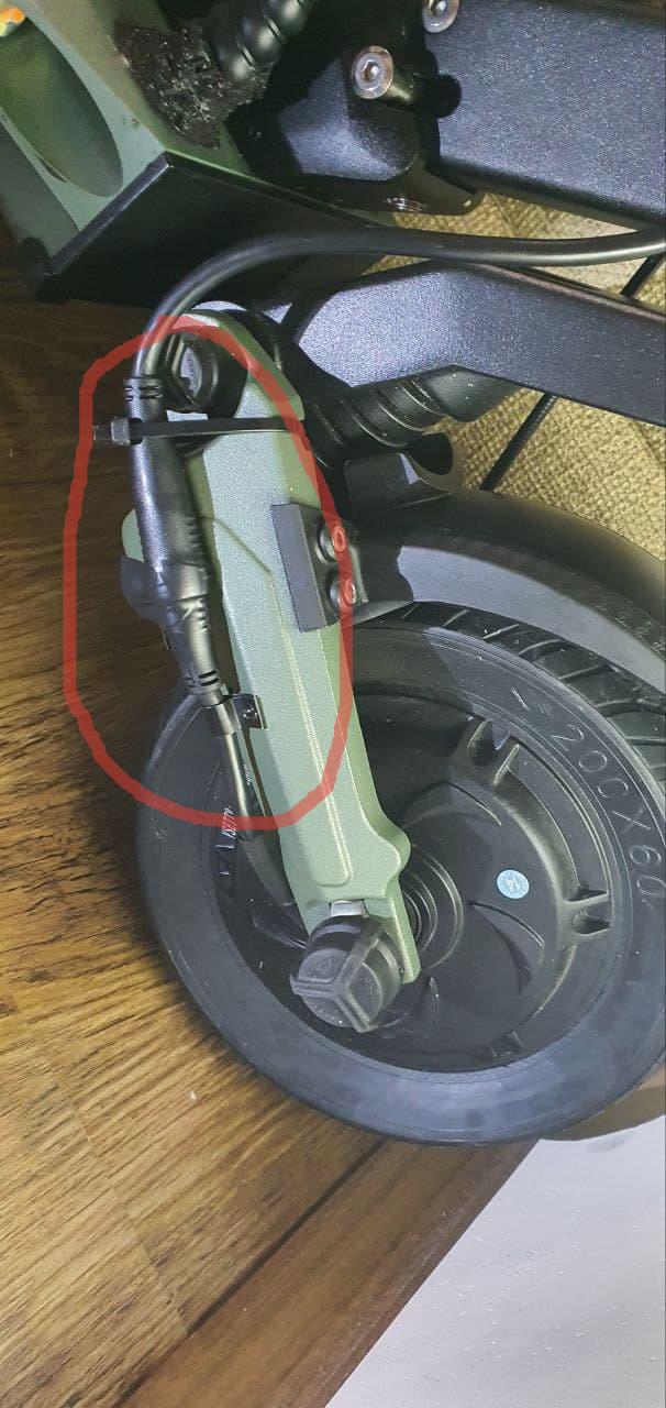

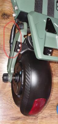

Всем привет! Взял я все-таки себе vsett 8+ после печальной истории с IconBit Street Duo (https://electrotransport.ru/index.php?topic=64303.msg2158644#msg2158644), пока не катался, потому что у нас дожди хреначат каждый день... промазал пока герметиком все места, куда теоретически может вода попасть... а этих мест в этом самокате не так уж и много - главное место - это где все провода уходят в деку... но там уже стоит довольно плотная двойная резиновая заглушка... промазал ее на всякий случай. Остальные места все отлично загерметизированы. Качество сборки и материалов после иконбита просто поражает - очень все цельно, добротно и из хороших материалов. Дека вообще выточена из цельного куска аллюминия. Подвеска, не смотря на то, что простенькая, пружинно-эластомерная, и не смотря на то, что шины 8" и цельные, оч хорошо работает, даже удивительно! Я когда забрал его в Сдэке, ехал на выключенном на убитом бетонном спуске, где иконбит из меня всю душу вытрясал... с этим все мягонько... Проверил - все работает, NFC, поворотники, габариты, стоп-сигналы, передняя ленточная подсветка... правда, задний барабанный тормоз туговато пока работает, но разработается, я думаю. Первый раз очень долго заряжался, примерно 5-6 часов, я уж думал, что что-то не в порядке, потому что на дисплее при первом включении показывало почти полную батарею. но примерно через 6 часов загорелся зеленый свет на ЗУ, вольтметр показывает 54 вольта. Пробовал подкручивать болты... но все на заводе уже отлично закручено, ничего не люфтит, ничего не дребезжит. Сейчас жду погоду и поеду тестировать. любознательные и интересующиеся - пишите, попробую ответить на все ваши вопросы) Просто знаю сам, что о всетах очень мало инфы в инете, сам когда перед покупкой искал инфу - то собирал буквально по крупицам. Ах да... настроил еще под себя бортовой комп, там много настроек, перечислять не буду, все есть в инете в pdf-инструкции.

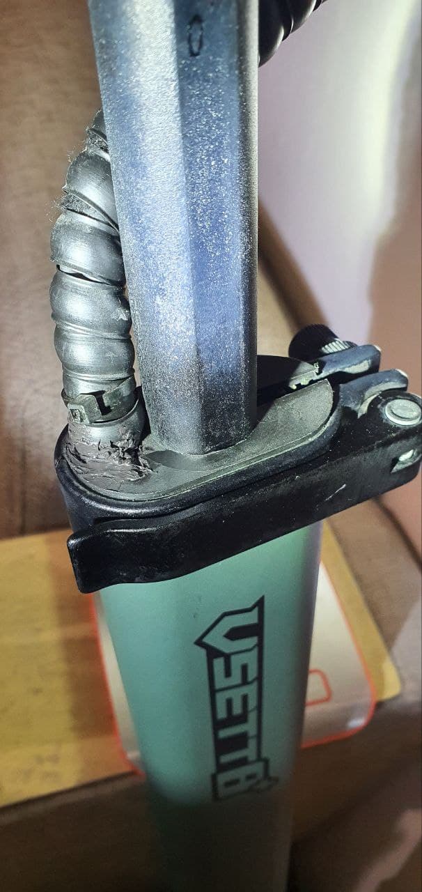

Это всё продукция завода Sandris. На предыдущей серии, известной у нас как Zero была проблема в том, что все детали подвески прикручены прямо к алюминиевой деке, и сам сплав не очень хороший. Со временем это приводило к трещинам, особенно на легких моделях, где дека тонкая.
Цитата: Roman_50 от 03 Авг. 2019 в 16:30
Такая же история с декой на Z8 Треснула дека в месте крепления гуся. Причем с бордюров не прыгал, по ступенькам не ездил))) Основные препятствия это лежачие полицейские, но и на них заезжал сбавляя скорость.
Интересно, как сейчас. У минимоторс, например, внутри легких дек вкладыш из стали, подвеска и гусак прикручены к нему.

Дека vsett 8 - это алюминиевая труба прямоугольного сечения. У предыдущих самокатов нагруженные элементы были прикручены к верхней и нижней стенки этой трубы, что и приводило к поломкам, как на фото. У других самокатов крепеж шел через усиливающий конструкцию изнутри элемент, типа вкладыша. Вкладыш распределял нагрузку по большой площади и таки поломок не было. На Zero люди сами колхозили этот вкладыш, писали производителю. Производитель морозился, дескать у вас не наше, подделка, хотя это было явно не так. чтоб посмотреть, как сделано сейчас, надо снять переднюю черную пластиковую заглушку деки и посмотреть изнутри, как крепится узел складывания.  И сзади то е самое посмотреть про подвеску.  Если там просто винты поперек, то могут случиться  такие же поломки, как у kaboo manthis.

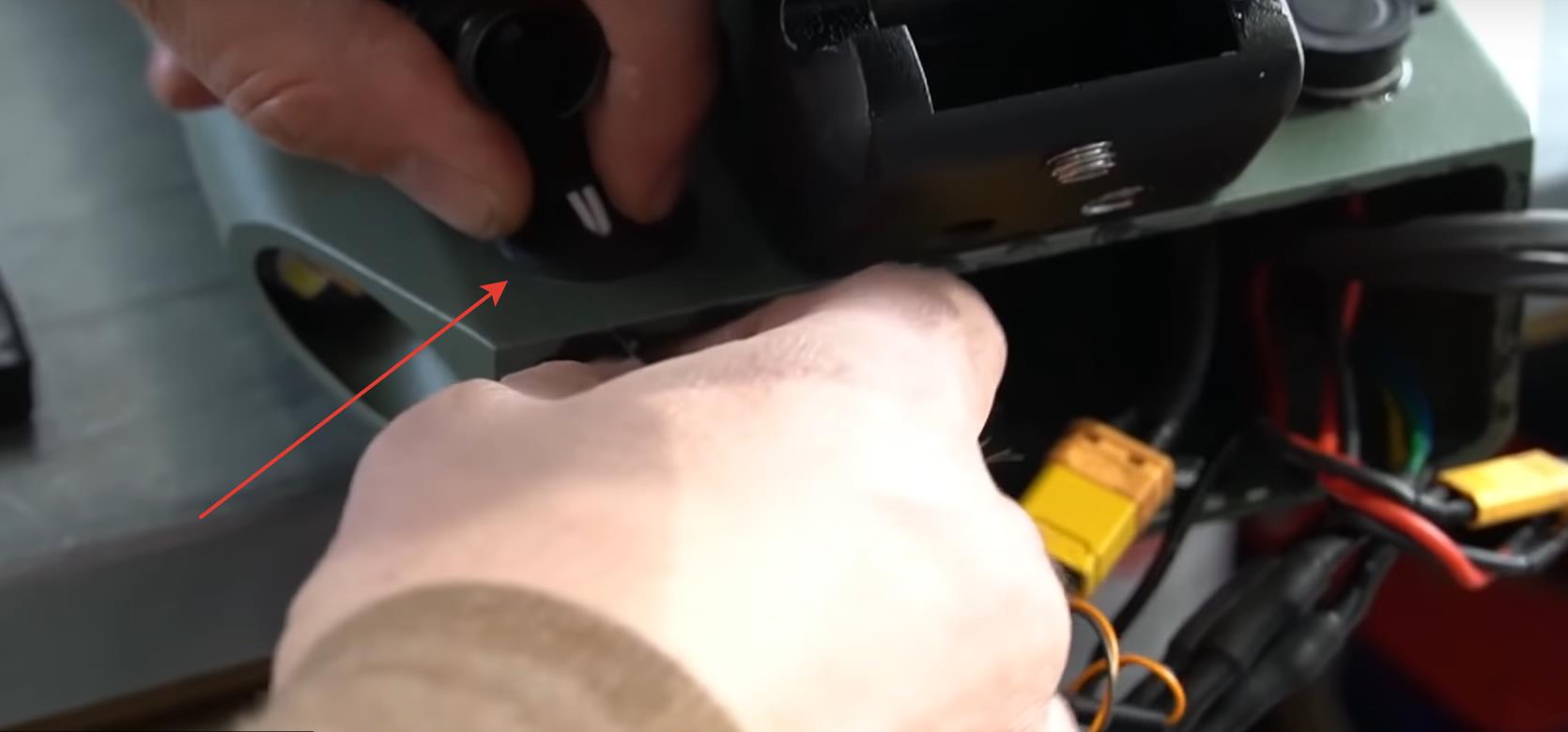

Лезть внутрь не надо, я все-таки откопал видео, где снимают пластиковую крышку 8+ спереди...  смотреть с 20.50
https://www.bing.com/videos/search?q=vsett+8%2b+&&view=detail&mid=0F4154891E0F8C41B8F80F4154891E0F8C41B8F8&&FORM=VRDGAR&ru=%2Fvideos%2Fsearch%3Fq%3Dvsett%2B8%252B%2B%26qs%3Dn%26form%3DQBVR%26scope%3Dvideo%26sp%3D-1%26pq%3Dvsett%2B8%252B%2B%26sc%3D3-9%26sk%3D%26cvid%3D6FFFBB2987CA428BA062CDD9B55DB68C
Нет там никаких ребер усиления... но толщина деки мм 5 наверное... Чтобы свернуть такую бесшовную трубу с таким профилем... ну это какая нагрузка должна быть??

По поводу деки... я вот только не понял, как гусь к деке у 8+ крепится? Никаких болтов, скрепляющих его с декой, я не обнаружил (а на Zero они есть). Такое впечатление, что он туда вварен намертво)
