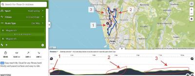

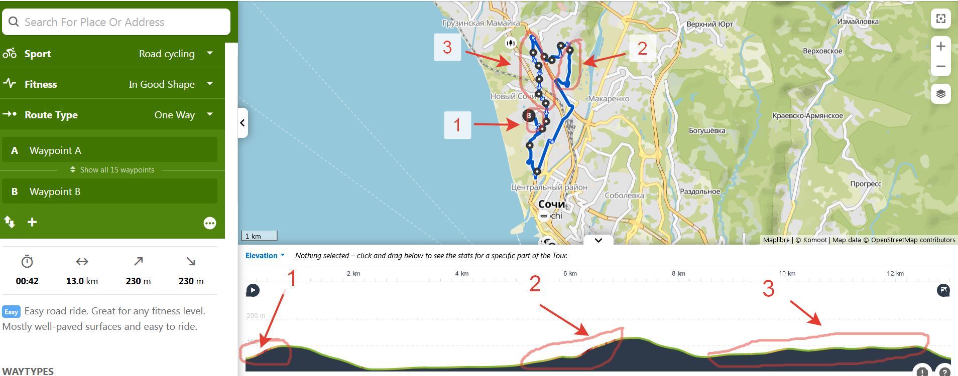

Прокатился сегодня вечером по маршруту в режиме полного привода (см. скрин)
На маршруте 3 крупных подъема, первый короткий (примерно 300 метров), но достаточно крутой, второй крутой и длинный, третий очень длинный, но более плавный. Общий набор высоты - 230 метров.
За 13 км батарея разрядилась на 4 вольта с хвостиком, что подтверждает мой вывод, что в условиях Сочи мой самокат теряет примерно по 1 вольту на 3 км. Зная максимальный заряд (54.6 вольт) и напряжение, при котором контроллер отрубает батарею (40 вольт), можно теоретически посчитать максимальный пробег в реальных условиях Сочи --  54.6 - 40 = 14.6 х 3 = 43.8 км. Эти расчеты подтверждает и мой последний пробег в 35 км и разряд вольтметра с 54 до 42 вольт ( грубо: 54 - 42 = 12 х 3 = 36 ). Ну 43.8 км - это наверное максимум, до которого не надо доводить... но 40 км, я думаю, он легко потянет. Я не уверен, что на плоскаче пробег будет намного больше, все-таки горы на самом деле - это палка о двух концах, ведь после подъемов всегда есть спуски, а на них самокат экономит энергию. В целом, истинный пробег (что удивительно) приближается к паспортному заявленному в 50 км в DD-режиме. Учитывая, что паспортный километраж подразумевает собой (цитирую производителя) -  "Максимальный диапазон, основанный на данных Macury lab, кто-то 60 кг непрерывно ездил на макс. зарядном скутере на ровной дороге, при 15 км/ч и 25 ℃, без ветра." , я считаю, что это неплохой результат. Мой вес 84 кг, ветра сегодня не было, а вот температура воздуха была всего 6 градусов.
Ну и еще раз порадовался, как он прет в горку) Особенно на свежей батарее... Со скутером я уже осваиваюсь, барабанных тормозов хватает, если нужно резко затормозить - задействую передний - он прям оч хорошо схватывает. Привыкаю к тому, что руль подвижен в плоскости движения из-за работы подвески при старте, неровностях и торможении, более расслабленный хват позволяет ехать более комфортно. Радуют поворотники, с ними как-то поувереннее себя чувствуешь на дороге (хотя все равно приходится смотреть в оба)) Единственное, что портит впечатление - это вялый и неотзывчивый курок... но может это можно будет как-нибудь исправить.

Сегодня еще раз прокатился и понял, что меньше 42 вольт батарею лучше не разряжать, по плоскачу то он едет, а вот в горку уже никак) Учитывая все эти поправки, можно ориентироваться на пробег по Сочи в примерно 30 км в DD режиме.
