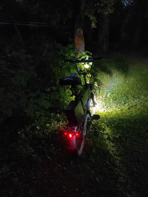

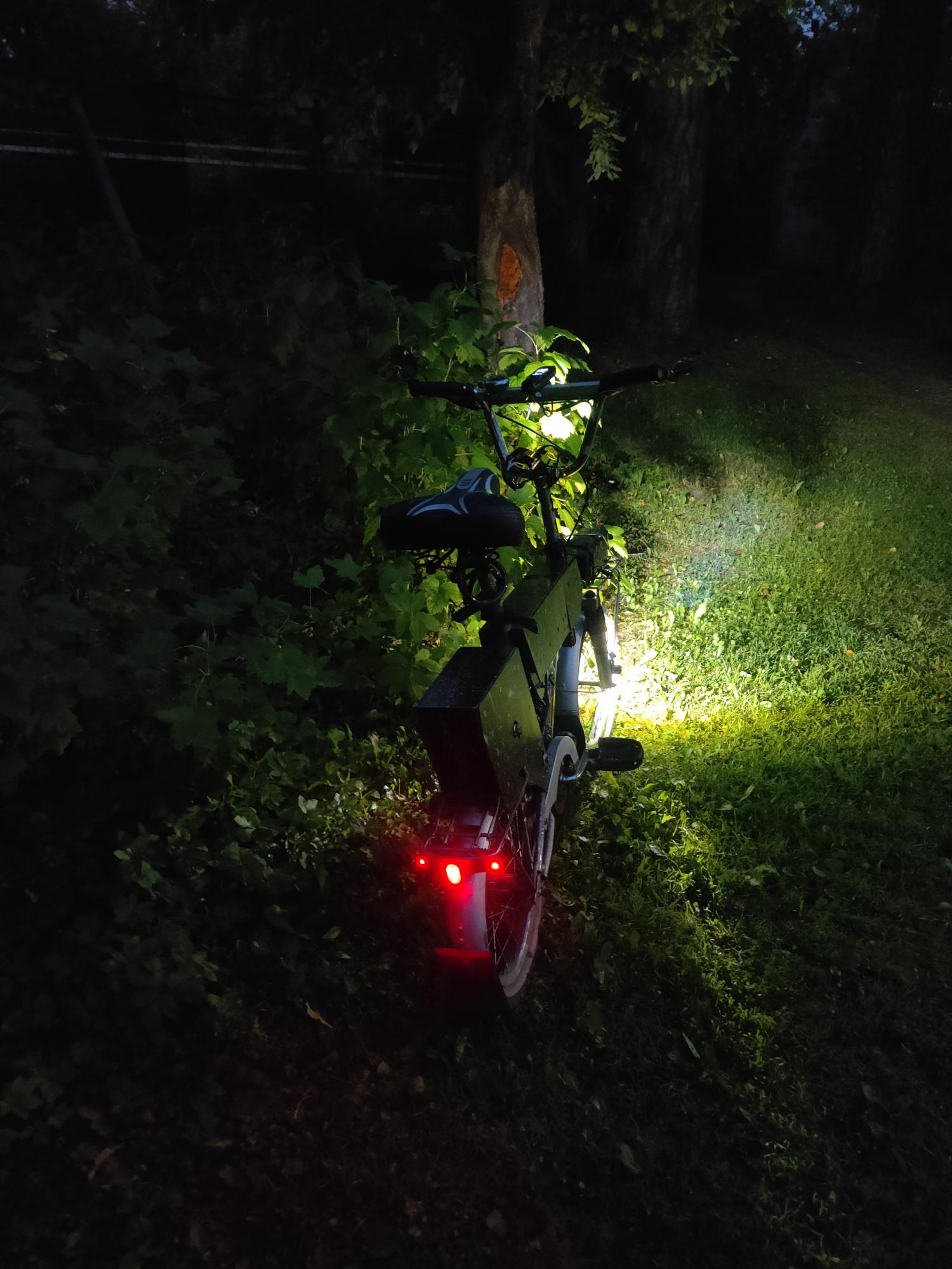

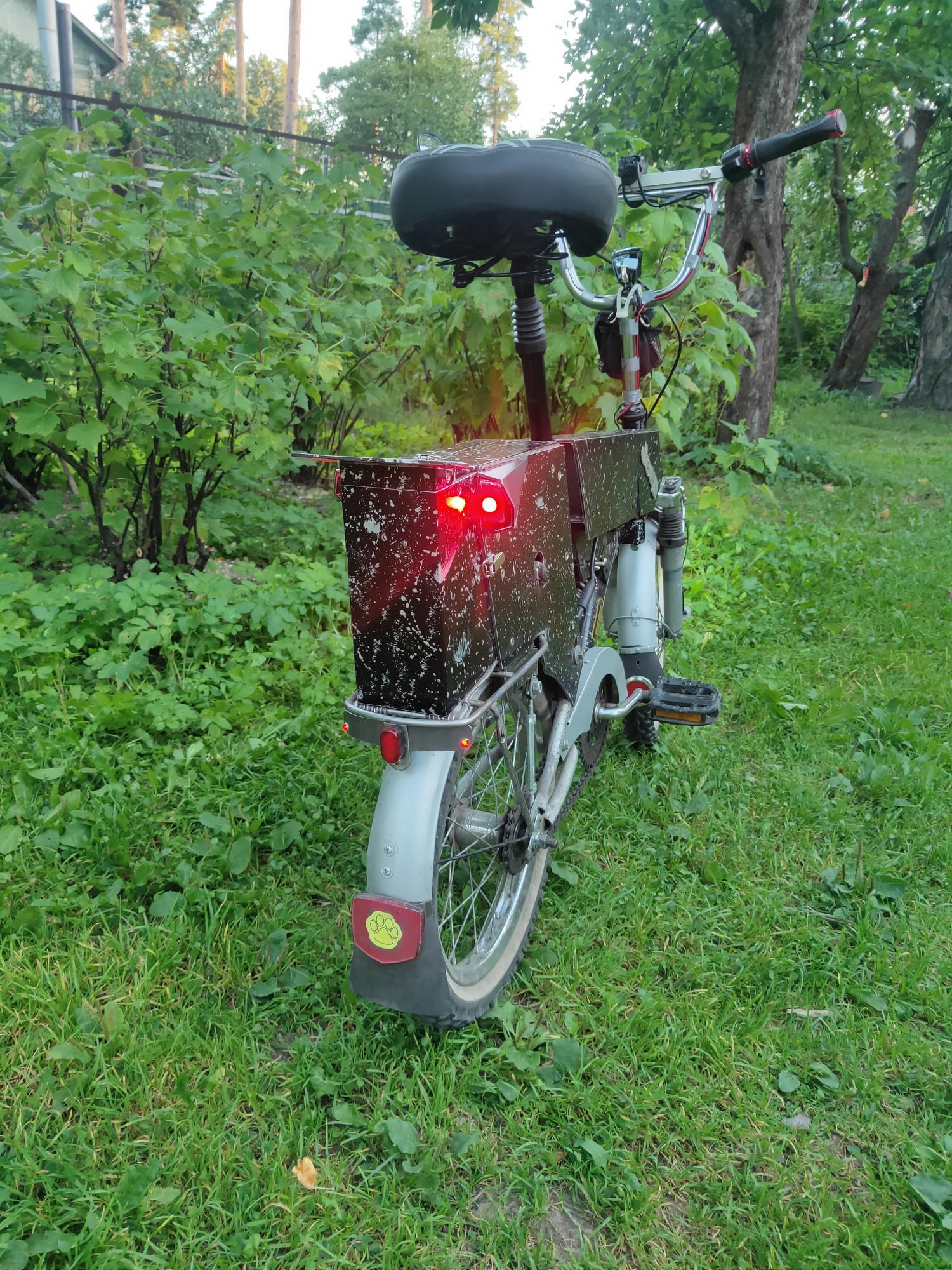

Приехали кнопки и задние габаритные фонарики. Поставил пока от отдельной 12вольтовой батарейки. Спереди микрофары. Очень яркие, хоть и маленькие.
NexVik

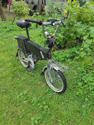

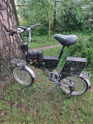

Практически заканчиваю возиться с маленьким велом. Осталось заменить понижайкой батарейку на 12в и, возможно, на задний багажник поставить на "попа" вторую батарею 10s4p  более стационарно, ибо спереди багажник больше нужен в свободном состоянии. Задние габаритки мне понравились, а передние фарки ближайшие метры освещают хорошо.
Когда приедут светодиодные лампочки может поставлю вперед и мощную фару.

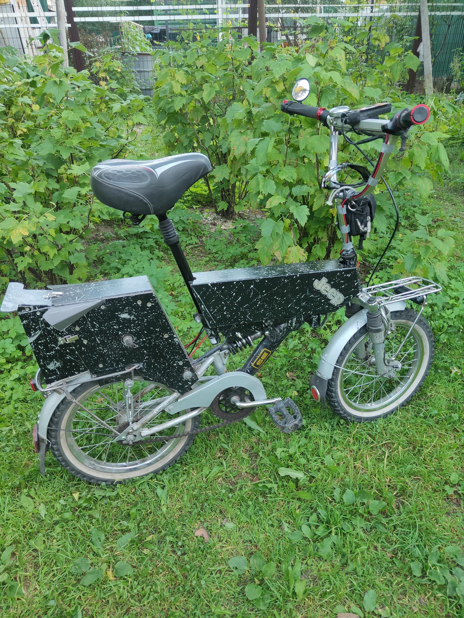

По сути вел создавался для себя самого в микровиде на минимально возможном диаметре 16". Мягкость передвижения обеспечивают два амортизатора и хорошее седло. Плавность хода контроллер Сяоми. С двумя батареями едет 33км\час. Мотор не греется. Круиз работает. В маленький лифт заходит без проблем и позволяет запустить еще 3 взрослых. И он шуршит потише, чем Стелс 20", но это скорее особенности протектора. Не хватает на дисплее информации как у kuggo s3, но придется забить, хотя есть вариант поставить и его контроллер с дисплеем. Пока этого делать не буду. Как и не буду переводить на 48в, хотя руки чешутся. Заказал еще хорошие грипсы.

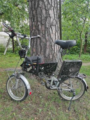

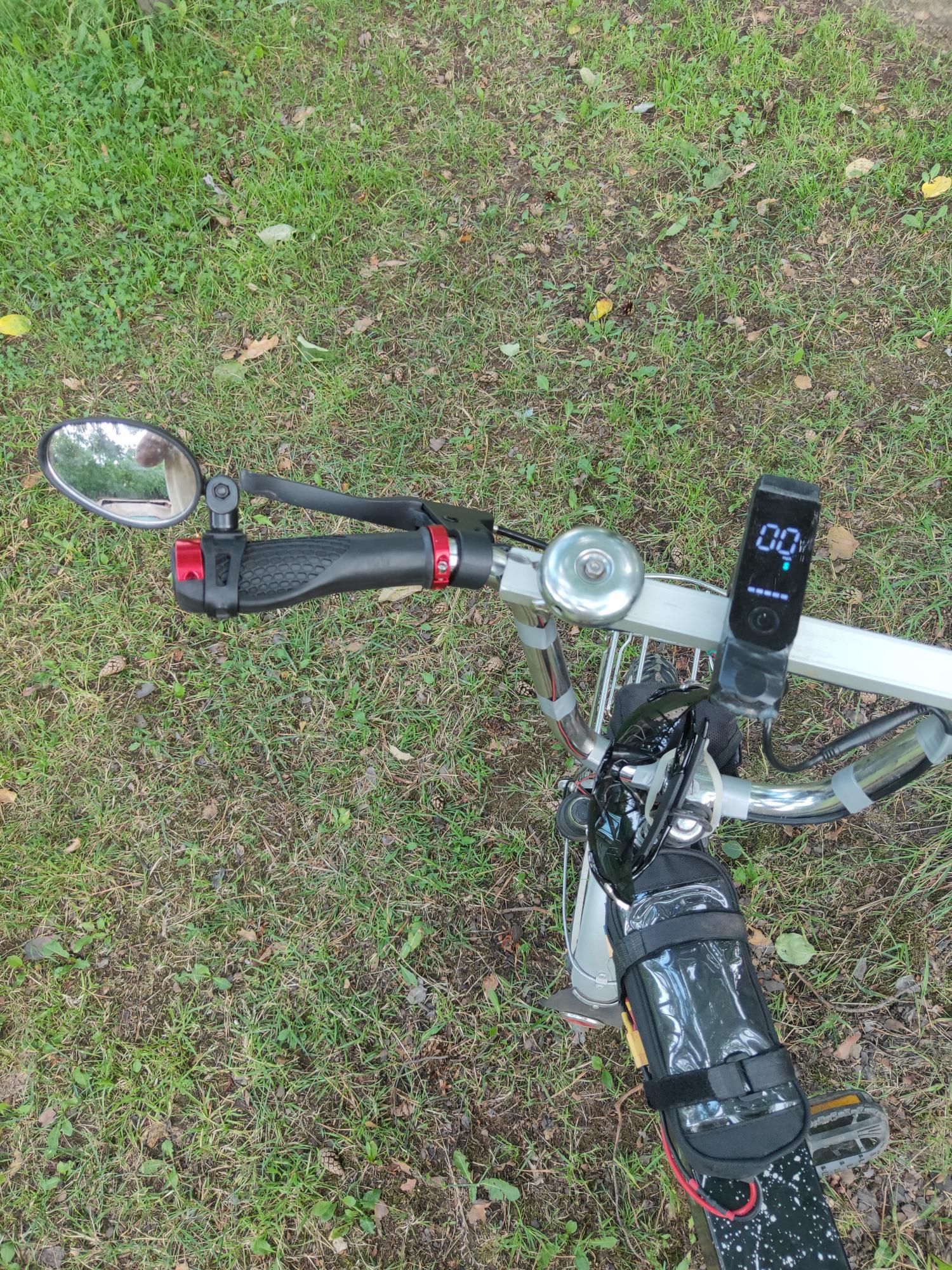

Приехали грипсы. Реально хорошие. Два зажима на каждой, выставил как надо и прикрутил. Дочка выбрала цвет :ку:. И в принципе он хорош.

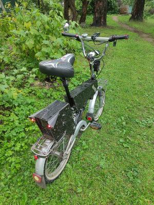

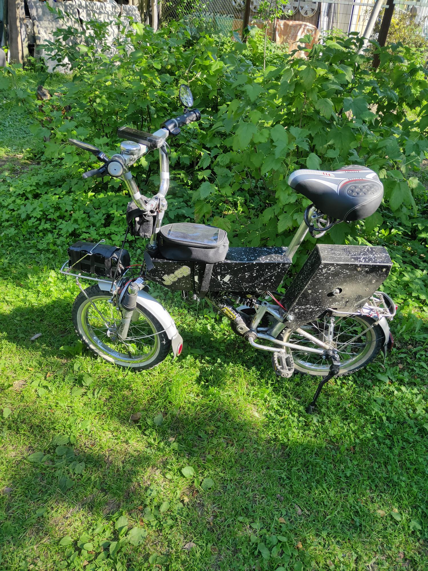

Временная вторая батарейка перекочевала в кофр и он оказался как будто под нее. Покупал его давно в ФигПрайсе за, то ли за 150, то ли 200, не помню. Крепить можно куда угодно, хоть на задний багажник, но оттуда не сделал еще удлинитель. На переднем не будет точно, там рюкзак. Сегодня ездил на речку по жутко пересеченной местности с поваленными деревьями. Джип своё название оправдал на все 100%, ни разу не пришлось вел переносить, тупо сам себя перевозил через завалы.
И теперь могу четко сравнивать два фрикционных вела, ибо будучи 2 выходных дня в Москве ездил там на соревнования на 20" по 8км туда-обратно. Они, конечно, разные, и сильно.Стелс, имея 48 вольт и куговский контроллер, даёт большУю резкость, больший шум(протектор и ламели МК), большую скорость, повыше и посолиднее. 16" бесконечно мягок и плавен и хотя по скорости почти догнал Стелс, этого не чувствуется вообще. И протектор такой, что зацеп хороший, с меньшим давлением и очень тихий. Ну и легче, хотя и с двумя батарейками 10s4p. Дальше будет по мелочи. Понижайка приехала, проверю, припаяю разъём и поставлю вместо 12вольтовой батарейки бортовой сети.

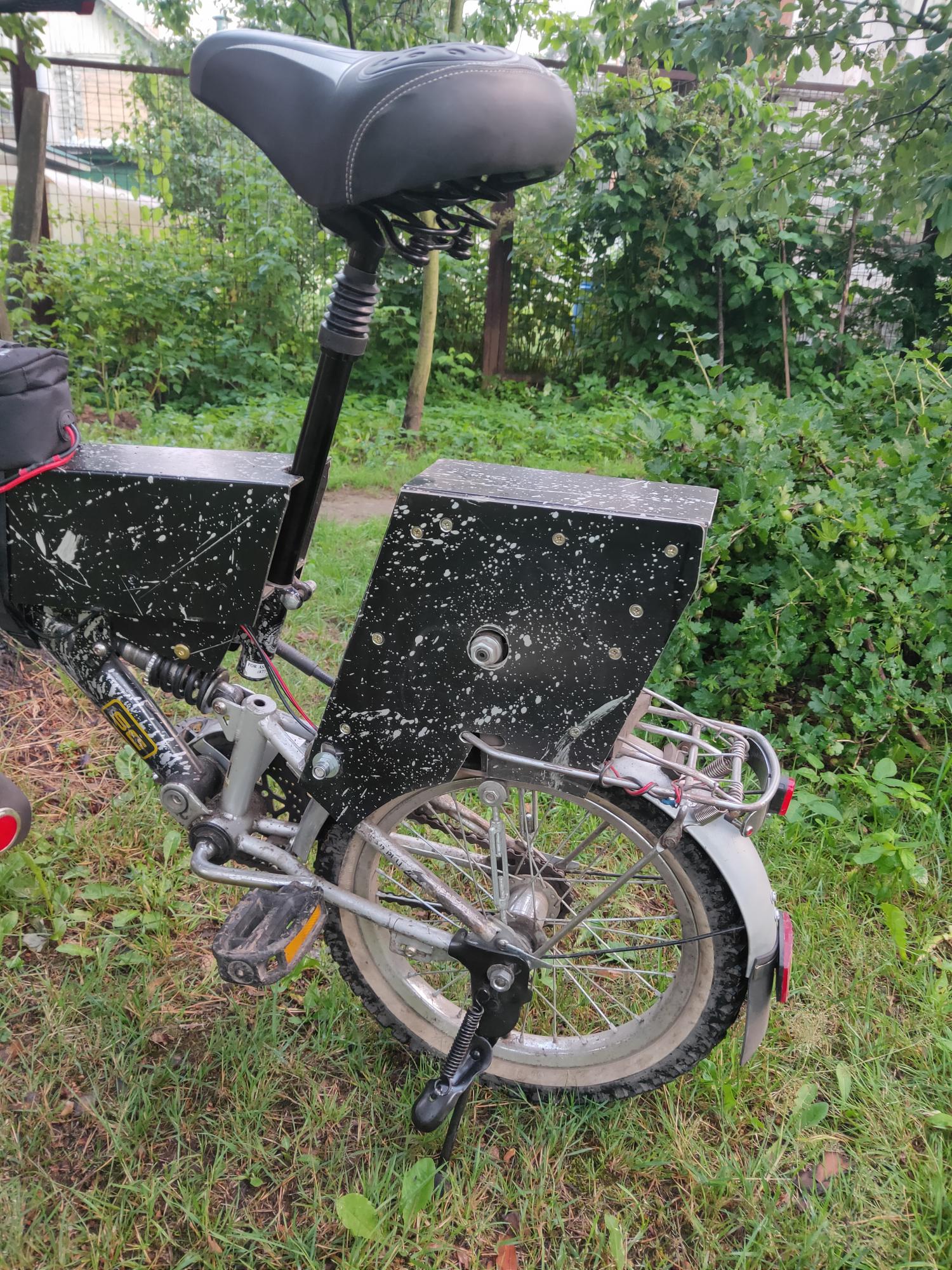

Подножка.. Купил под размер 20", урезал как надо, поставил. Отлично! На вид не пойми чего.. А она с замком. То бишь с фиксацией. Кто в транспорте ездит, знает как шатает вел. Приходится его ставить как-то особенно или держать. С такой подножкой будет куда проще, тем более, что сделал резиновый подпятник.
Подседельный штырь с амортизацией. Пока он ко мне 3 дня ехал, боялся сглазить. Мало того что цена вдвое меньше, чем на Али, так еще полностью подошел по диаметру, длине и цвету. И здорово отрабатывает. Сейчас погонял по колдобинам. Всё амортизационное в комплексе работает на ура. Очень мягко едет, очень. Я такого даже не ожидал.
После дождя, на мокрой траве пытался добиться пробукса фрикциона.. и ни фига не получилось. Это особенность еще и контроллера Сяоми, он по сравнению с Куго, реально плавно ускоряет движение. Очень доволен таким велом.

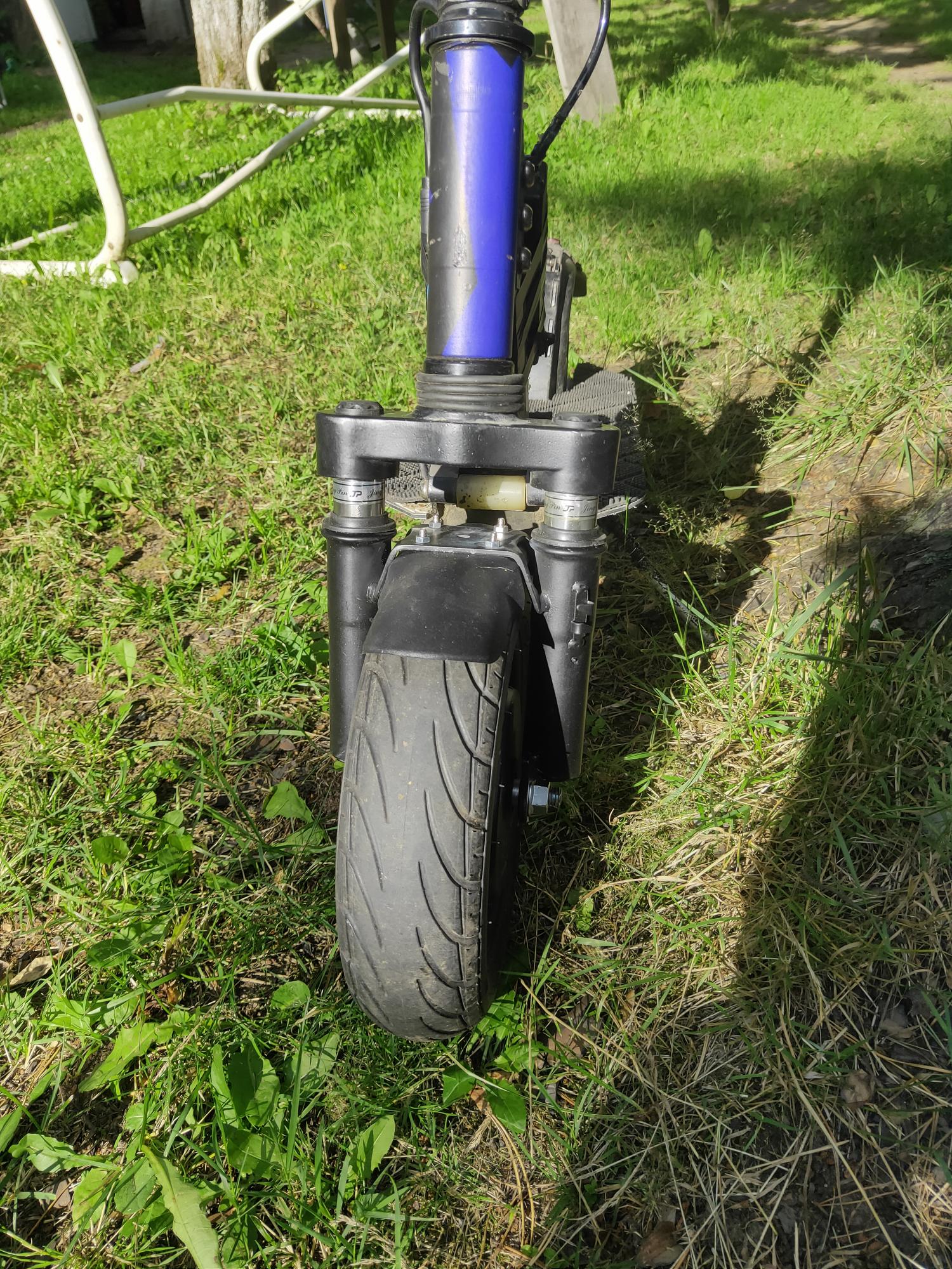

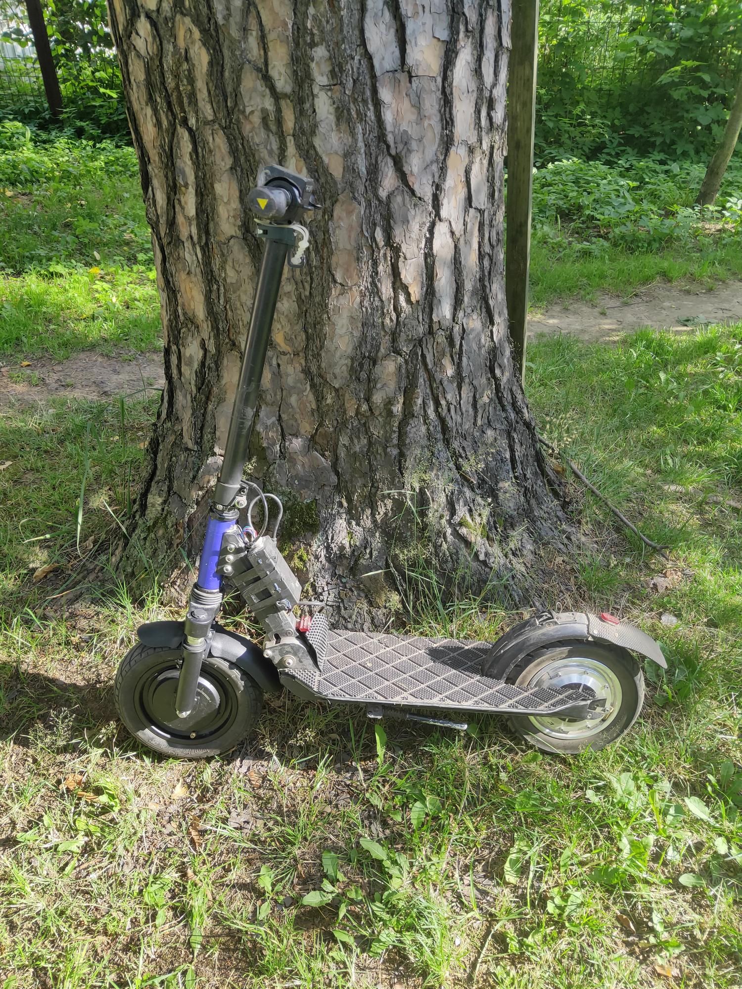

И приехала из Китая амортизационная передняя вилка Сяоми к самому маленькому самокату. Не проверял еще точные размеры, но это большого значения не имеет, если чего, отрежем лишнего или недостающего приварим.
NexVik
Приехала вилка, которая для Xiaomi M365/PRO.
Переварил шток для Kugoo s3, поставил.
Теперь самый маленький самокат дочки амортизирован. Хотел оставить его полноприводным, но передумал. Поставил спереди пустое(без магнитов) бескамерное колесо на 10,5". Сзади стоит очень хорошее МК от гирика с 30мм магнитами и довольно шустро едет. Ей хватит за глаза, а меня он всёравно везет больше 30км\час. Контроллер пока висит снаружи, но я его вытащу из внешнего корпуса и верну в гусь. Ну и на гусь, как обычно станет быстросъемная батарейка от гира.

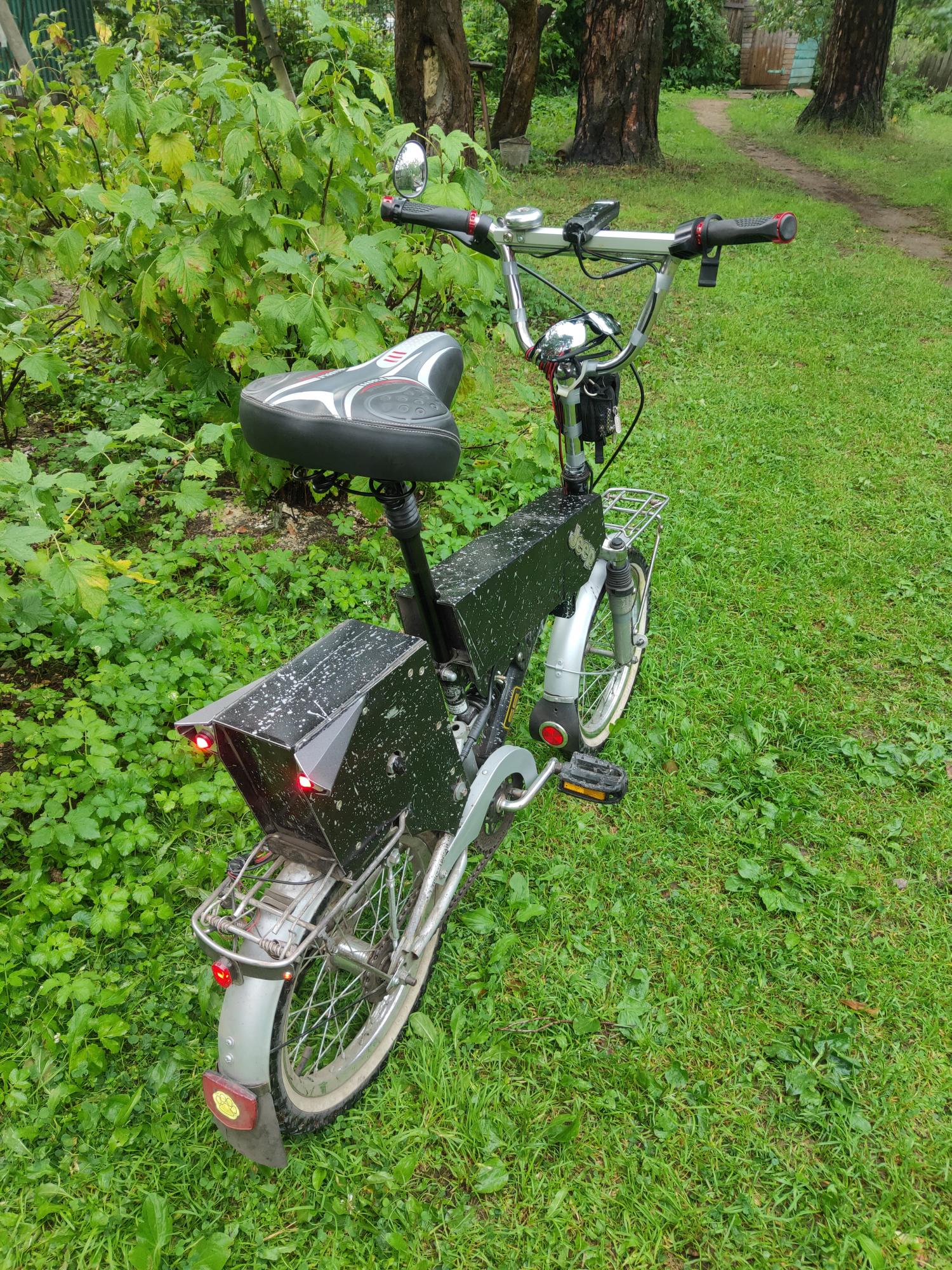

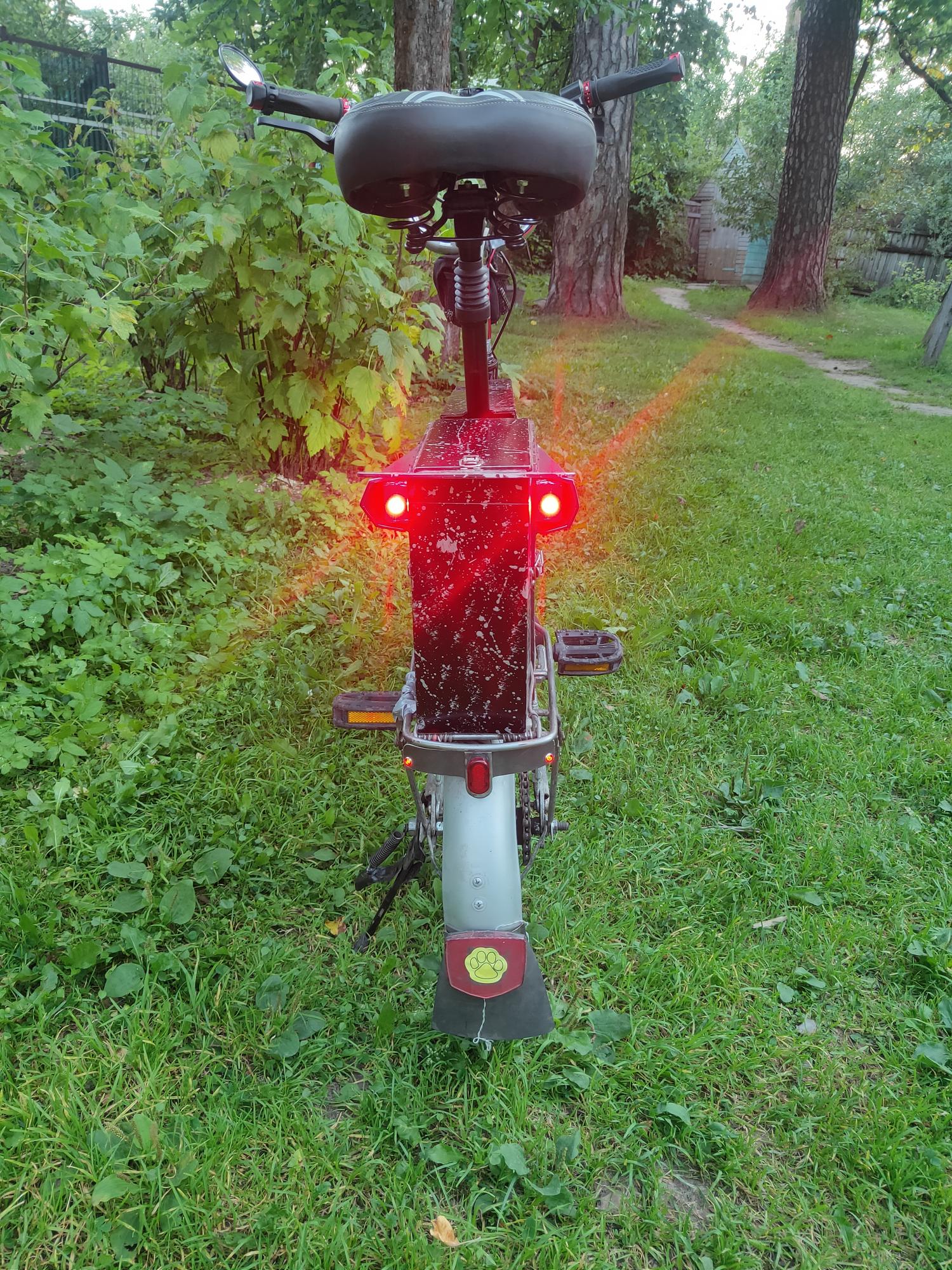

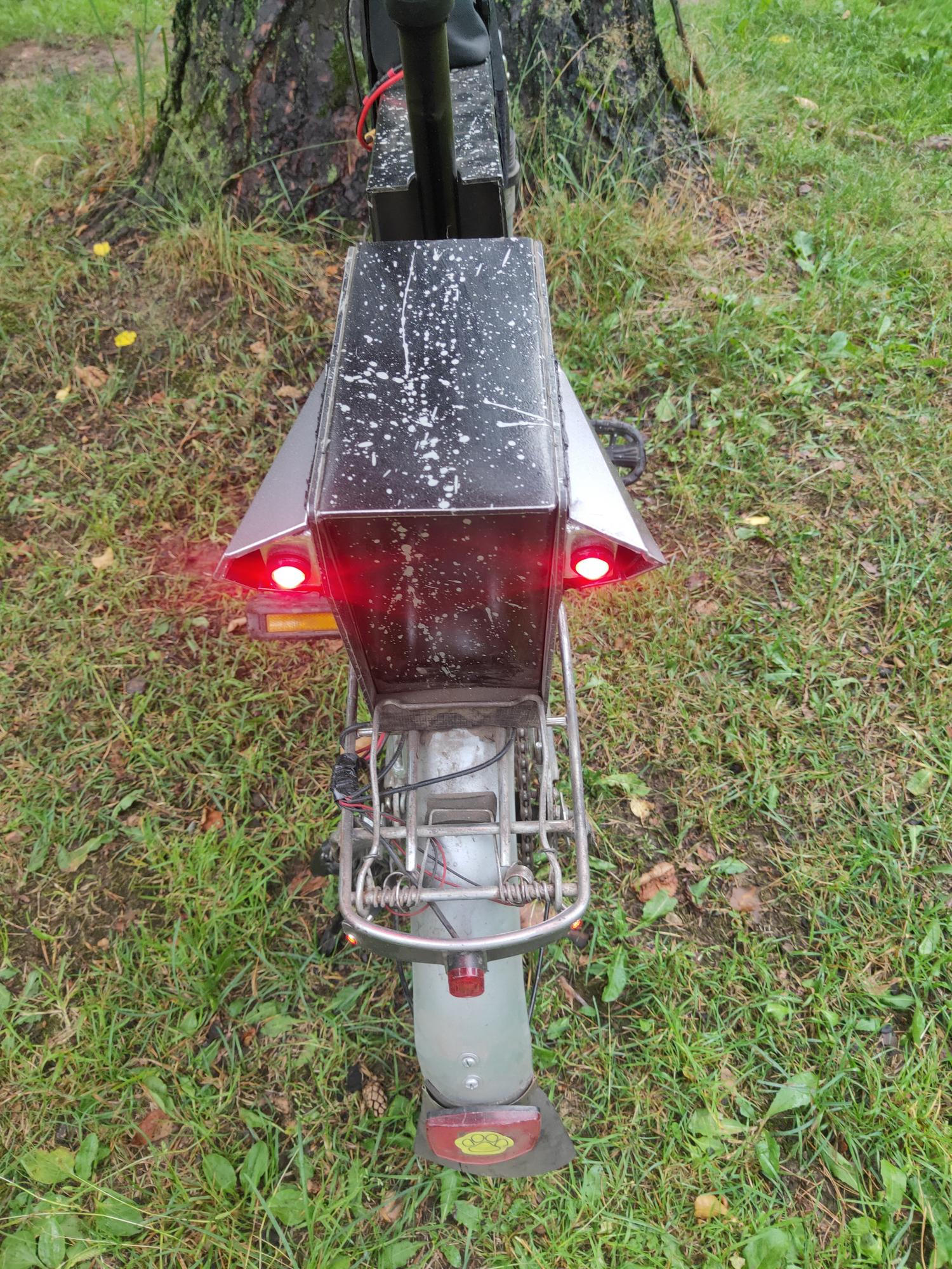

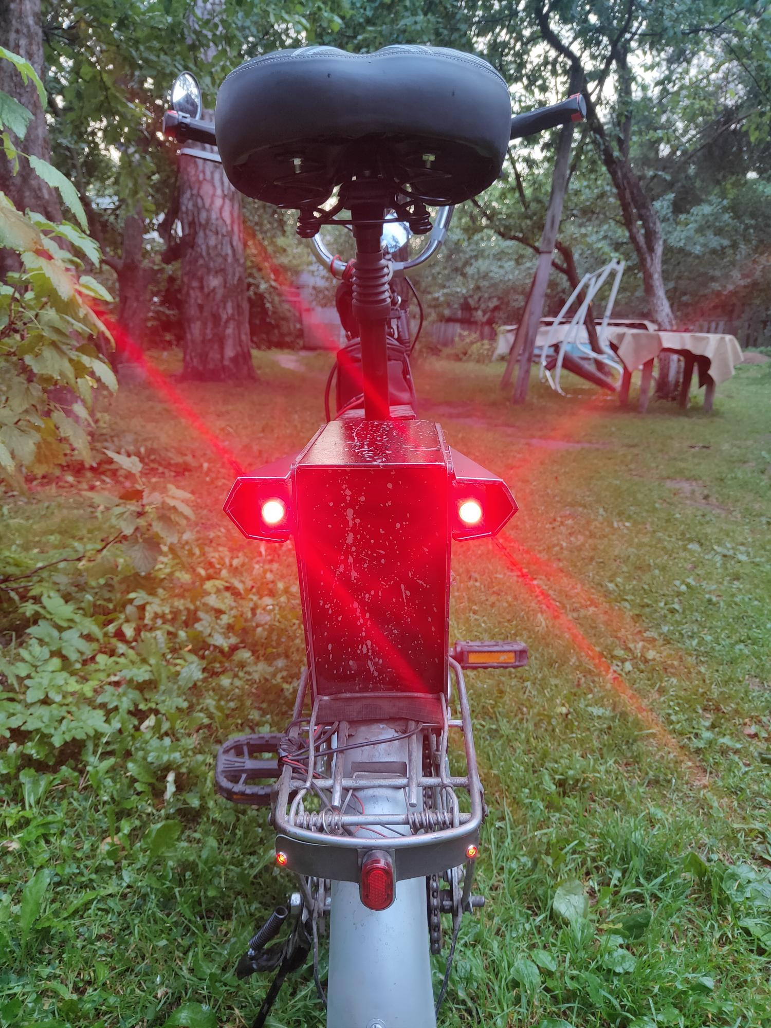

Приехало из Китая два реактивных турбомотора. Поставил! Шесть секунд и нештрафуемые 130км\час по Ярославке. Страшно! Вел под это дело не годится. Но пугать водил, обгоняя, милое дело  :laugh: :laugh: :laugh:
NexVik

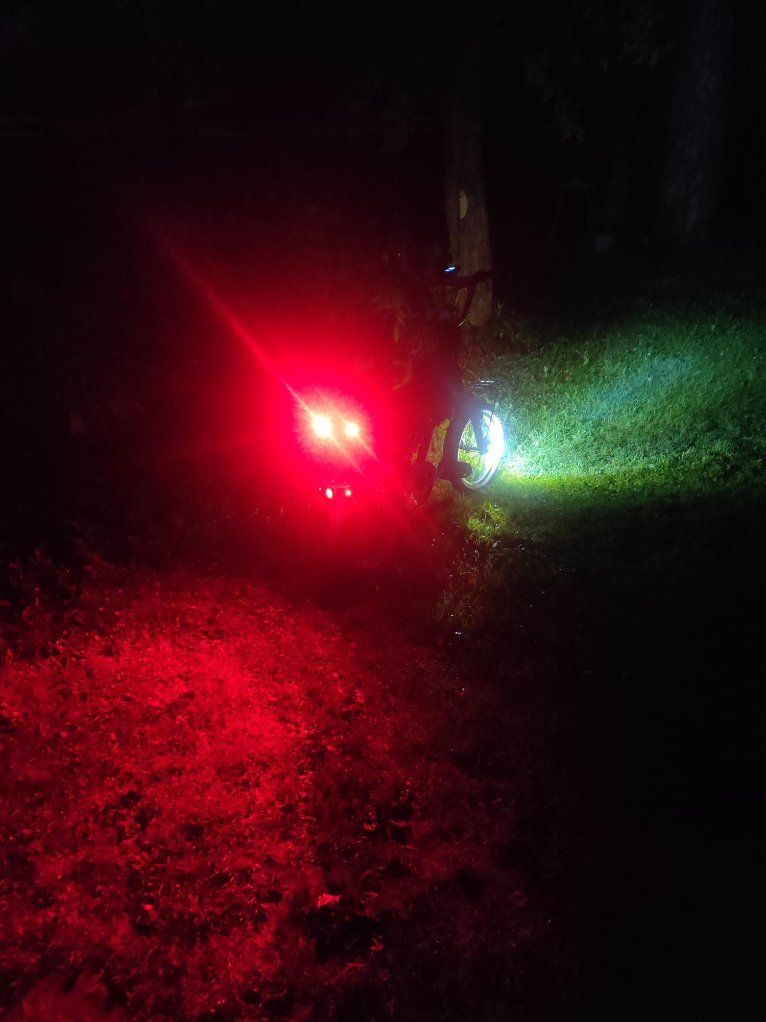

Надеюсь, все поняли, что вчера была шутка про турбореактивные двигатели..

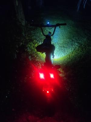

Это всего лишь задние красные микрофары. Но с такими закрылками это напоминает некую реактивность..

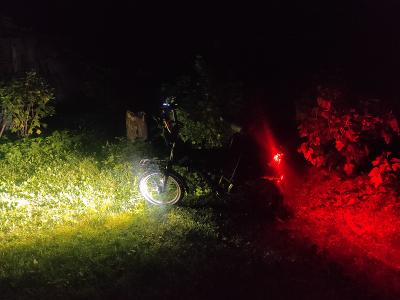

Сначала я их ставить не собирался, слишком яркие и давят на взоры пешеходов, когда их объезжаешь. У детей почему-то вызывает восторг, ибо не раз слышал радостные вопли про красивые огонечки. Но вот обозначить себя на ПЧ, тех что поставил сразу и заднего фонаря не хватает. Велосипедистов и без того на дорогах терпеть не могут, а тут еще и не видно.
Эти фарки будут на отдельной кнопке. Пешиков не затронет. В ночное время вообще очень ярко обозначает тебя на дороге.

Если и будет чего по мелочи, то это и будет мелочью. Девайс мне нравится(а это главное), очень компактный(и даже складной), вполне себе быстр(35км\час), супермягок в езде(я даже на педали не встаю на колдобинах), имеет своебразный дизайн для элекрофицированного вела, имеет запас хода с двумя батареями порядка 50км и не такой уж большой вес. Добавлю вперед только мощную фару для перемещений в темное время суток. Надеюсь, больше проектов не будет, а то выгонят из дома..  :ah:

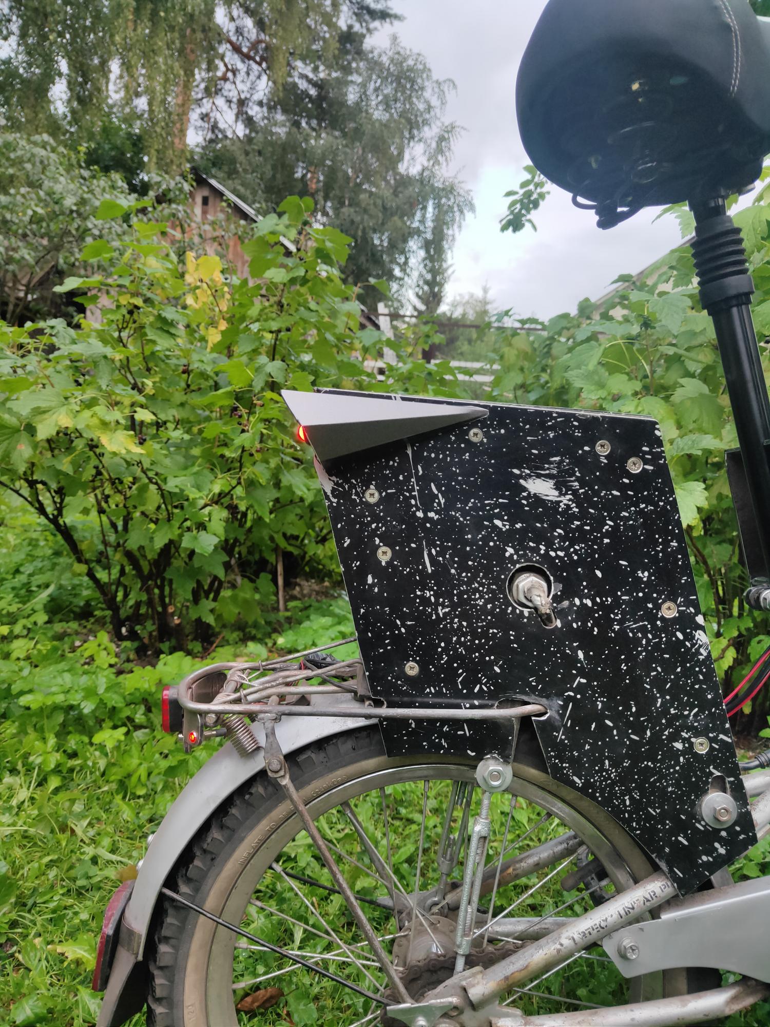

Ну так ты с самого начала не читал..
Мотор от скейта диаметром 3,3" просто не подошел под контроллеры или оказался браком, ибо изначально я его поставил. И чтобы проект состоялся, пришлось ставить проверенное 8".
Но в целом было бы чуть менее громоздко, хотя и это утверждать не могу, потому как дизайн делался линейно в продление коробка батарейки.

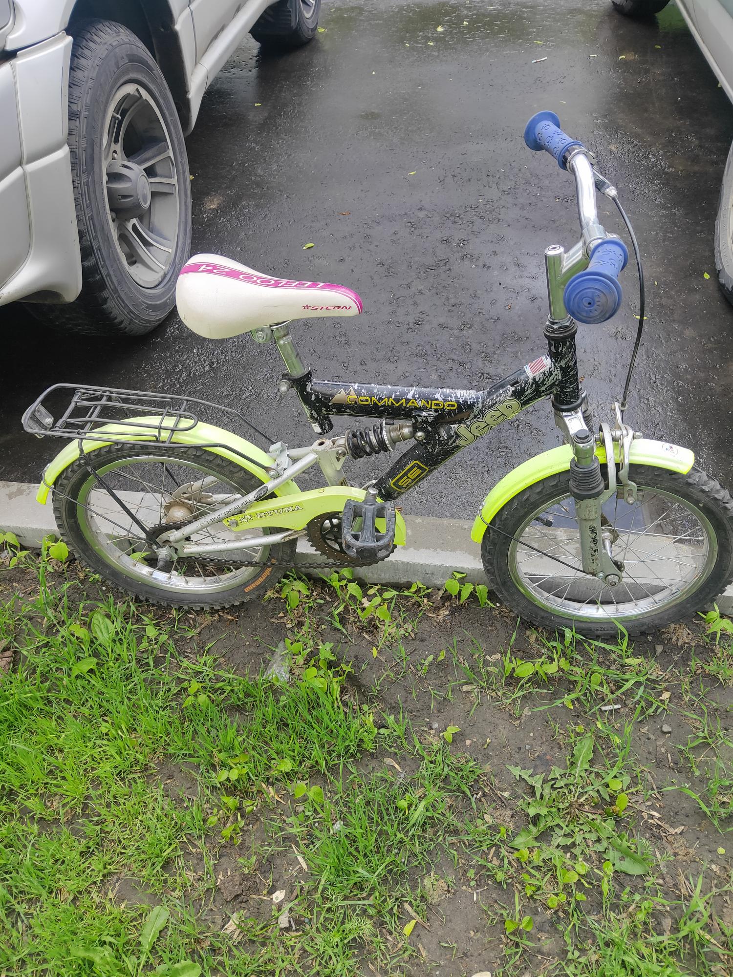

А вот так выглядел велик до переделки:

Ну тогда сообщу следующее..
Изначально, до приезда кита, планировалось  поставить мотор под раму. Но по факту, хоть он туда и влез, мне это не понравилось - сильно снижается клиренс на 16".  И тогда принялось решение ставить его вверху, но исключительно на автоподжиме. Вот жалко, что мотор не подошел, тогда не было бы этого огромного коробка сзади, а была бы просто крышечка, закрывающая моторчик, скорее, даже полукруглая для компактности. Теперь же, когда это не вышло, а получилось как получилось, то меня и это устраивает.
Намедни, возвращаясь из Москвы в Пушкино, в пустой электричке, до самого моего выхода пришлось рассказывать мужику как я сделал такой вел. Он, как оказалось, увидев меня едущего по перону, нашел потом в нужном вагоне,  чтобы расспросить.  :exactly:

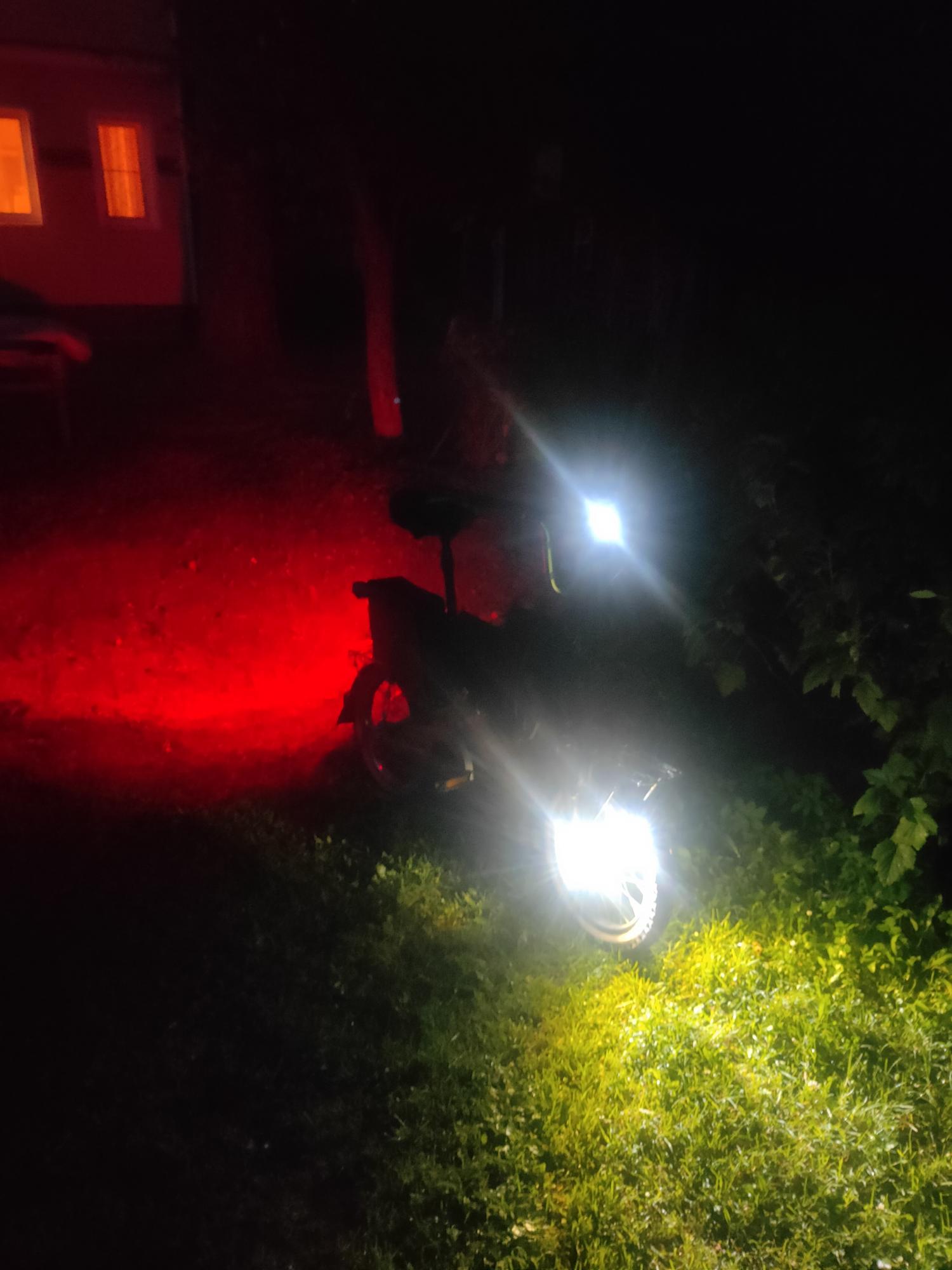

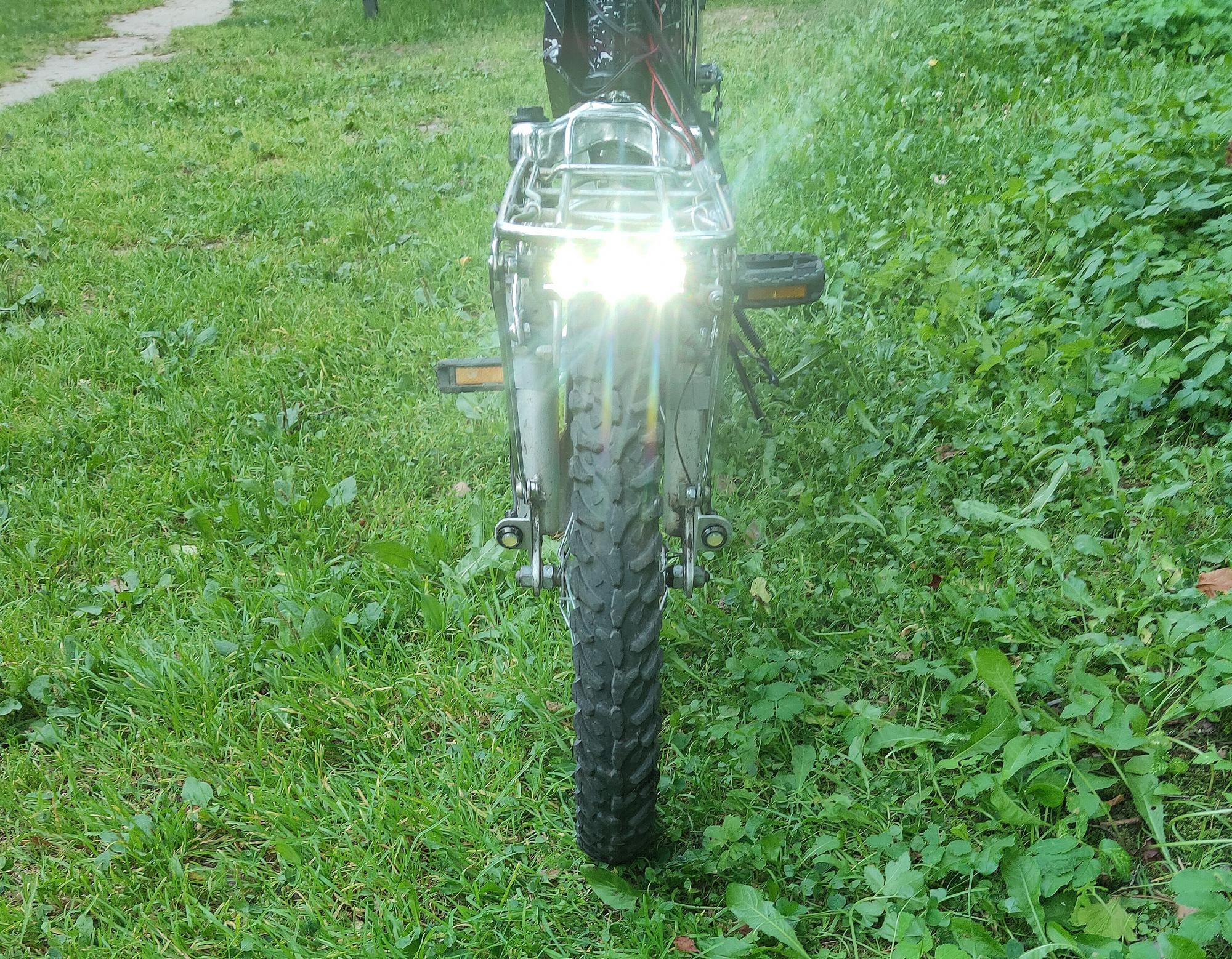

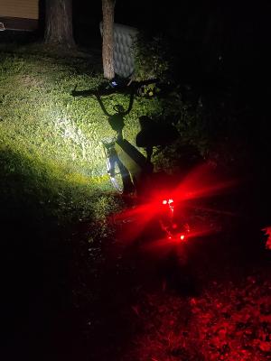

Не закончил.. Нашлось что сделать.

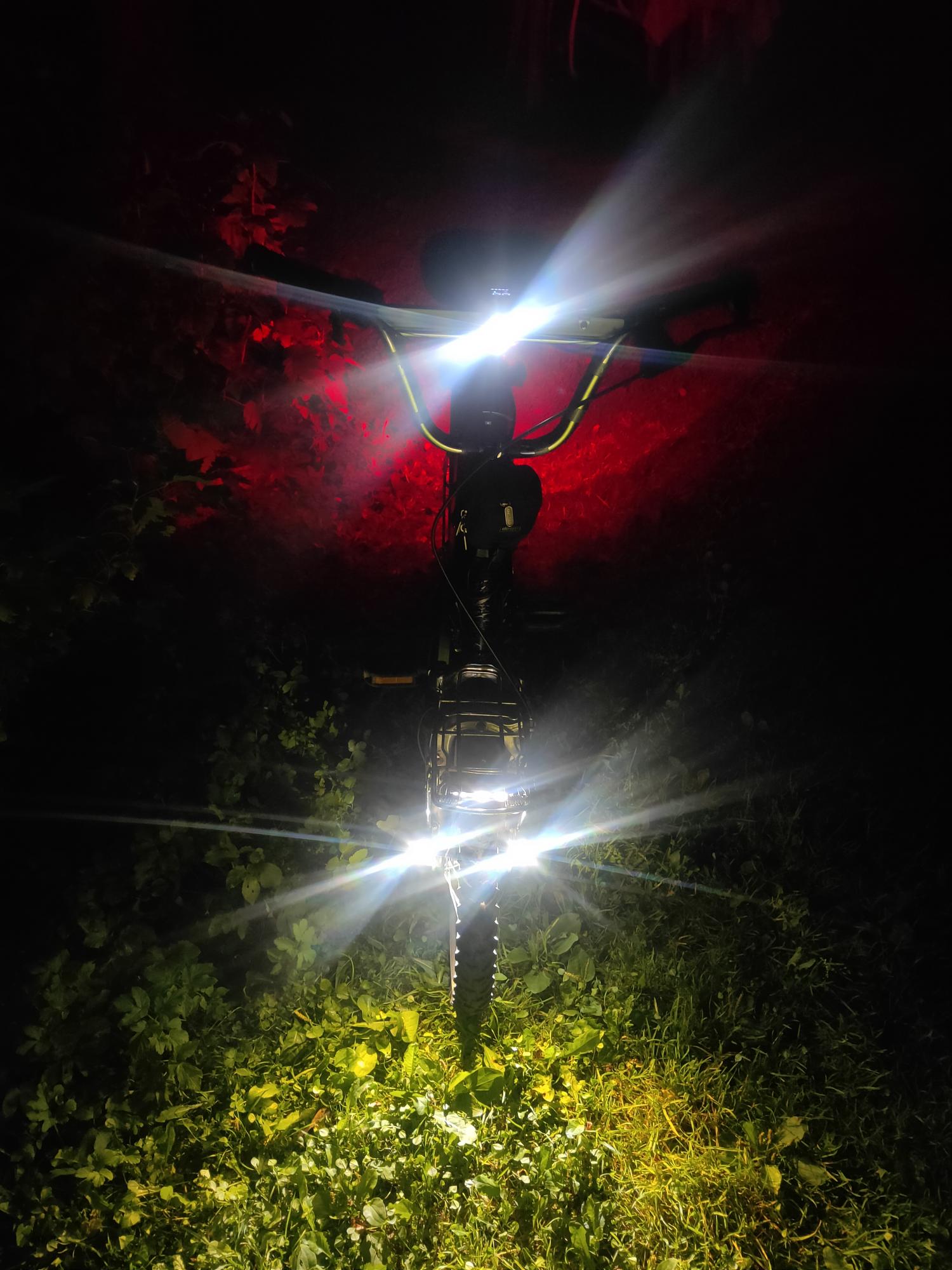

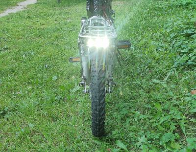

В принципе об этом толковал и вот всё поставил.
Под передний багажник установлена на отдельной кнопке хорошая автомобильная 12 вольтовая фара. Регулируется углом освещения. В итоге спереди две фары и две фарки, что даст кроме хорошей видимости вперед еще и собственное яркое обозначение. Сзади красные фарки прижились и их очень хорошо видно.

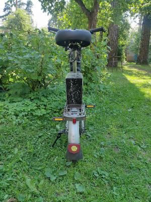

На задний багажник к коробу мотора установлен быстросъемный(три защелки) коробок с батарейкой 10s4p(теперь таких будет две).
