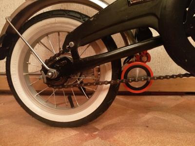

Процесс ожидания привнёс в изначальные планы коррективы. Пока ждёшь, много чего в голову может придти. Например: "... а не поставить ли моторчик..." . Маленький такой, лёгкий, дешевый и экономичный (характеристики почти несочетаемые). Чего это я педалить на старости лет буду, да и привык уже к "помогатору". Увы, из привычного оборудования ничего подходящего не отыскалось. Мотор-колесо ПП - тяжёлое, редукторное - по диаметру не подходит (колёсики 12"), кареточник - тяжёлый и дорогой... и т.п. А вот если попробовать фрикционный, а если не для велика. Вот так и пришёл к мотор-колесу для скейта.
Сразу оговорюсь: авантюра чистой воды. Не пользовал я такие движки и не то, чтобы в руках не держал, а даже не видел. Зато вес 500 грамм, питание 36В, и мощность 350Вт. Ну и купил, по случаю. Всё остальное у меня есть, так что, надеюсь, особо вкладываться не придётся.
На данный момент подбираю кронштейн для крепления моторчика.
Это то, что отыскалось в запасниках. Надеюсь подойдёт, хотя бы концептуально.

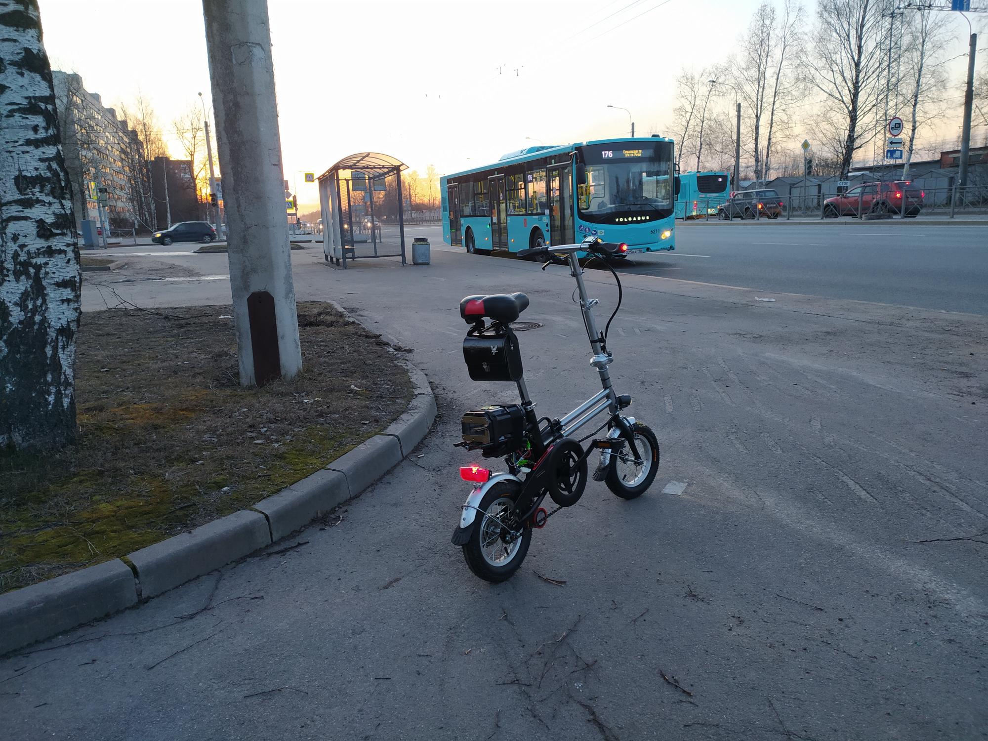

Сегодня приладил мотор. Пока тестовый вариант, но работает, как задумывалось!
Извиняюсь за качество фото, освещение не очень. Потом получше сделаю.
Guto
#9
Весит он с полным электропакетом и навеской 16.4 кг. ИМХО это один из самых лёгких электровелосипедов, на котором можно почти привычно передвигаться.

Guto
Скомпонован, собран, жду погоду для ходовых испытаний.

Guto
Проехались сегодня. И я, и жена в восторге! Не ожидали, что моторчик от скейта, задействованный в режиме фрикциона, будет ТАК ехать.
Очень чувствительный подхват на старте в режиме ПАС. Помогает при движении ничуть не хуже, чем редукторник 350Вт. На курке по равнине тоже нормально тащит. Скорость 30 км/ч, даже немного выше, чем рассчитывал.   Колёсики маленькие, конечно чувствуются.Каденс совершенно непривычный. Надо ведущую 70Т ставить (в стоке 50Т), чтобы чувствовать, что педалируешь. С тормозами буду дальше работать. Передние клещи ни к чёрту.
