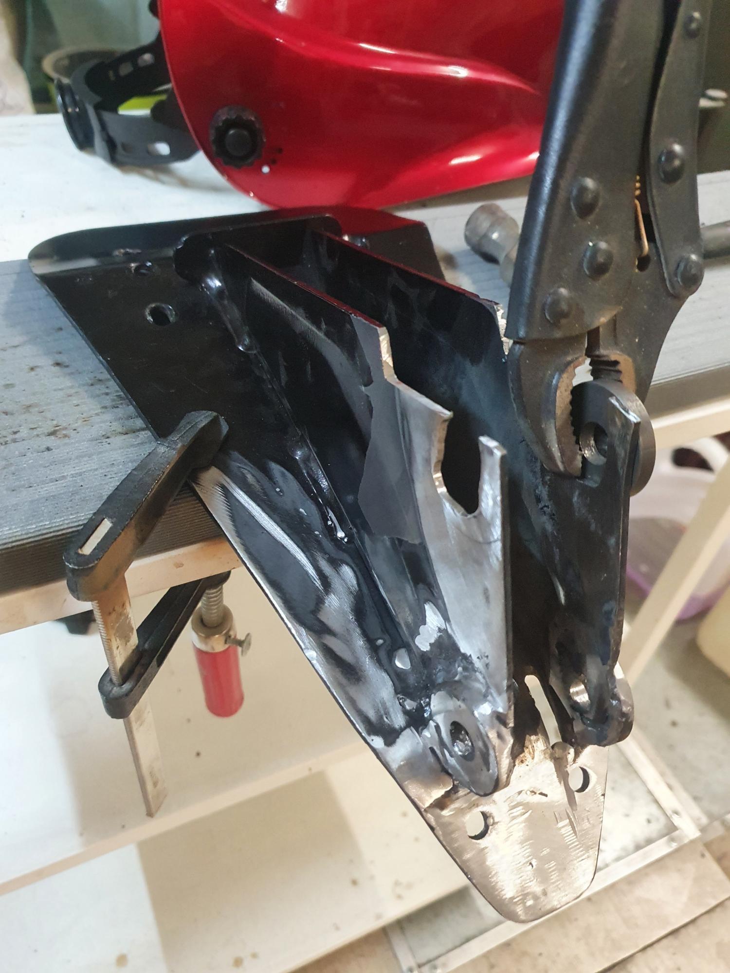

amunseth
Пока что основная переделка - это небольшое изменение наклона сиденья, а также я сдвинул его назад примерно на 5см. Вроде мелочь, а возится пришлось очень много  чтобы сидушка стояла почти так же, но при этом имела другой наклон. Даже не знаю, насколько это видно на фото, тут главное результат - я сижу теперь по-другому, с более прямыми ногами и ближе к заднему краю сидушки. Раньше все время сползал вперед, на узкую часть. Крепление я усилил шайбами, болты заменил на имбусовые и поставил втулку, так как если протягивать эти болты, кронштейн на раме начинает сминаться.

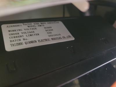

Stanislavchik
Попробуйте посмотреть маркировку контроллера, после чего можно будет искать инфу по нему самостоятельно.

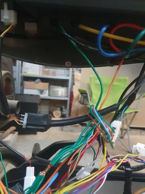

amunseth
На всякий случай, фото того, что там стоит внутри, ну и еще там сигналка простенькая.
Stanislavchik
[user]amunseth[/user], это понижайка, питать слаботочку.
Контроллер этот? https://aliexpress.ru/item/1005004337903100.html
amunseth
Судя по всему, да
Stanislavchik
[user]amunseth[/user], Теперь мы знаем марку и модель контроллера, остаётся изучить распиновку и посмотреть, куда идёт кнопка с гаечным ключом.

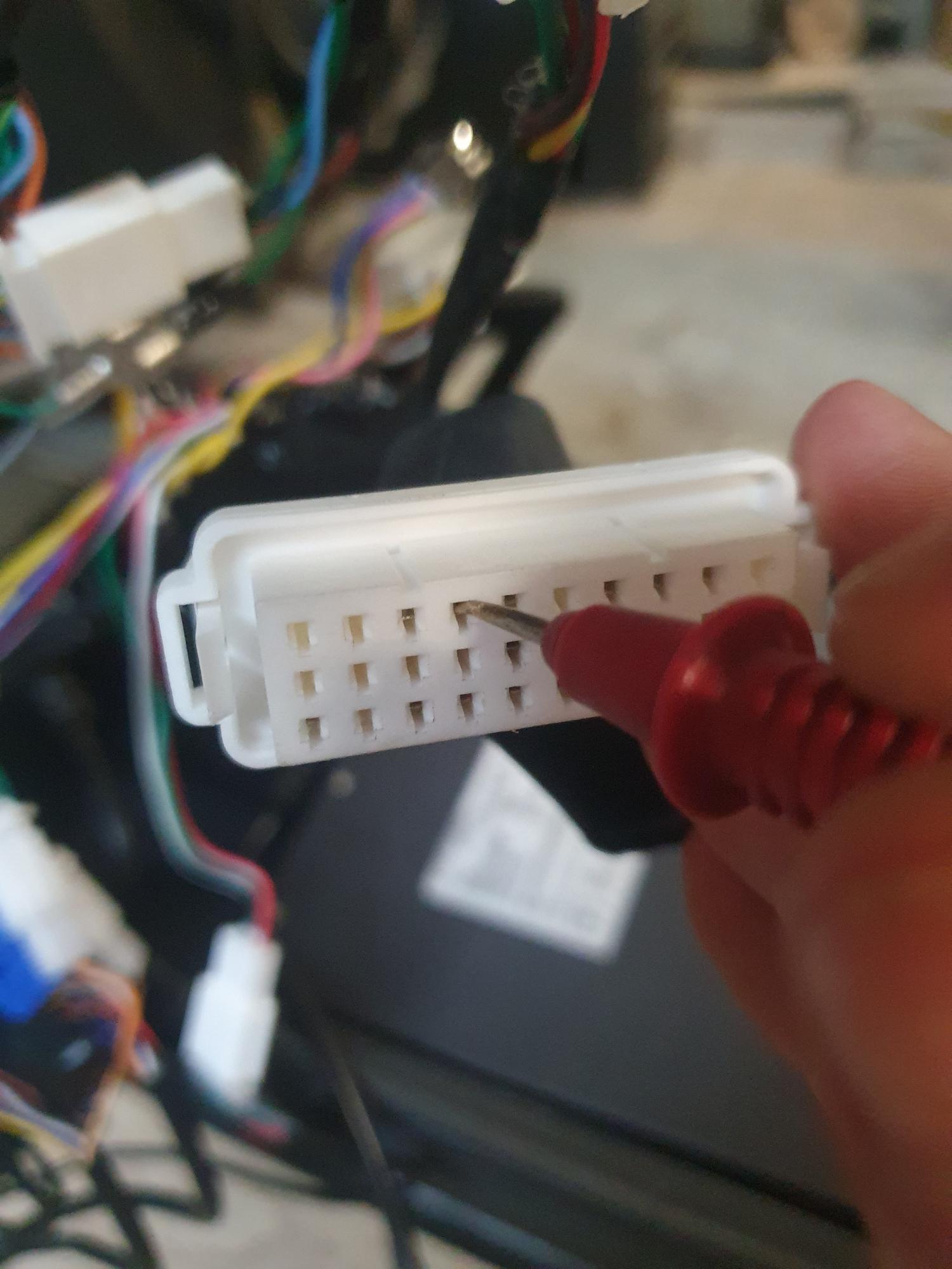

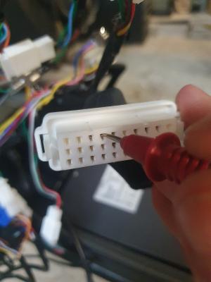

amunseth
#16
Разобрал ручку и кожух. В общем, на эту часть кнопки идут два провода, фиолетовый и какой-то бледно-лиловый. Кнопка работает на замыкание при нажатии. Внутри кожуха они подключены к фишке с красно-зеленым и зеленым проводами. Знленый провод (который фиолетовы нп кнопке)звонится на пустую фишку. А красно-зеленый (бледно-лиловый с кнопеи) на два пина  центральной колодки контроллера - на фото 3й и 4й пин в верхнем ряду .Найти ее распиновку не могу. Этот контроллер судя по фото не такой, как votol, может клон или еще что, во всяком случае на центральной колодке у него три ряда пинов, а не два, и я не могк в интернете найти что-то такое.
amunseth
Апдейт я ошибся. Фиолетовый провод все же соединяется со всеми зелеными проводами, которые подключены на минус контроллера. Так что кнопка работает - замыкается на минус при нажатии. Но вот функцию я пока еще не понял - осталось понять, за что отвечает этот пин на контроллере.
