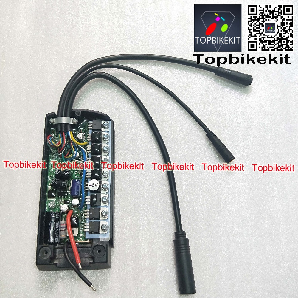

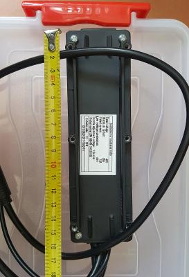

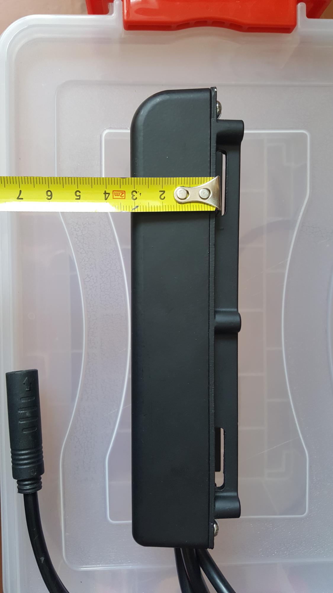

Относительно не-новый контроллер узкого формата (чуть шире трубы рамы велосипеда) для сборки легкого электровелосипеда "по-заводскому". Не очень большой мощности (25 Ампер и 48 Вольт), но очень фэншуйной внешности (выглядит как "заводской" брендовый электровелосипед, американские Rad Bikes ездят на таких контроллерах). Гоняю на нем на редукторнике Bafang. В моем случае максимальная скорость выходит ~40 км/ч. С моторами с более высоким kV получается до 45 км/ч. У контроллера - FOC управление мотором, поэтому с редукторными моторами он дружит. Первая версия контроллера работала с дисплеем SW900. Новую версию китайские инженеры подружили с миниатюрным oled экраном от Бафанга BBS02 - SW102... Получилась просто конфетка в эстетическом плане (да и технически тоже все в поряде). Что еще добавить?.. С датчиком PAS работает приятнее, чем КТ-шка, более отзывчивое управление тягой. Но я - не фанат PAS-сенсоров, поэтому езжу на "газуле"... Крепление у контроллера - более продуманное, чем у того же KT, тут в корпусе есть прорези под хомуты-стяжки и несколько отверстий с резьбой и дуговые планки в комплекте для крепления за трубу велосипеда.

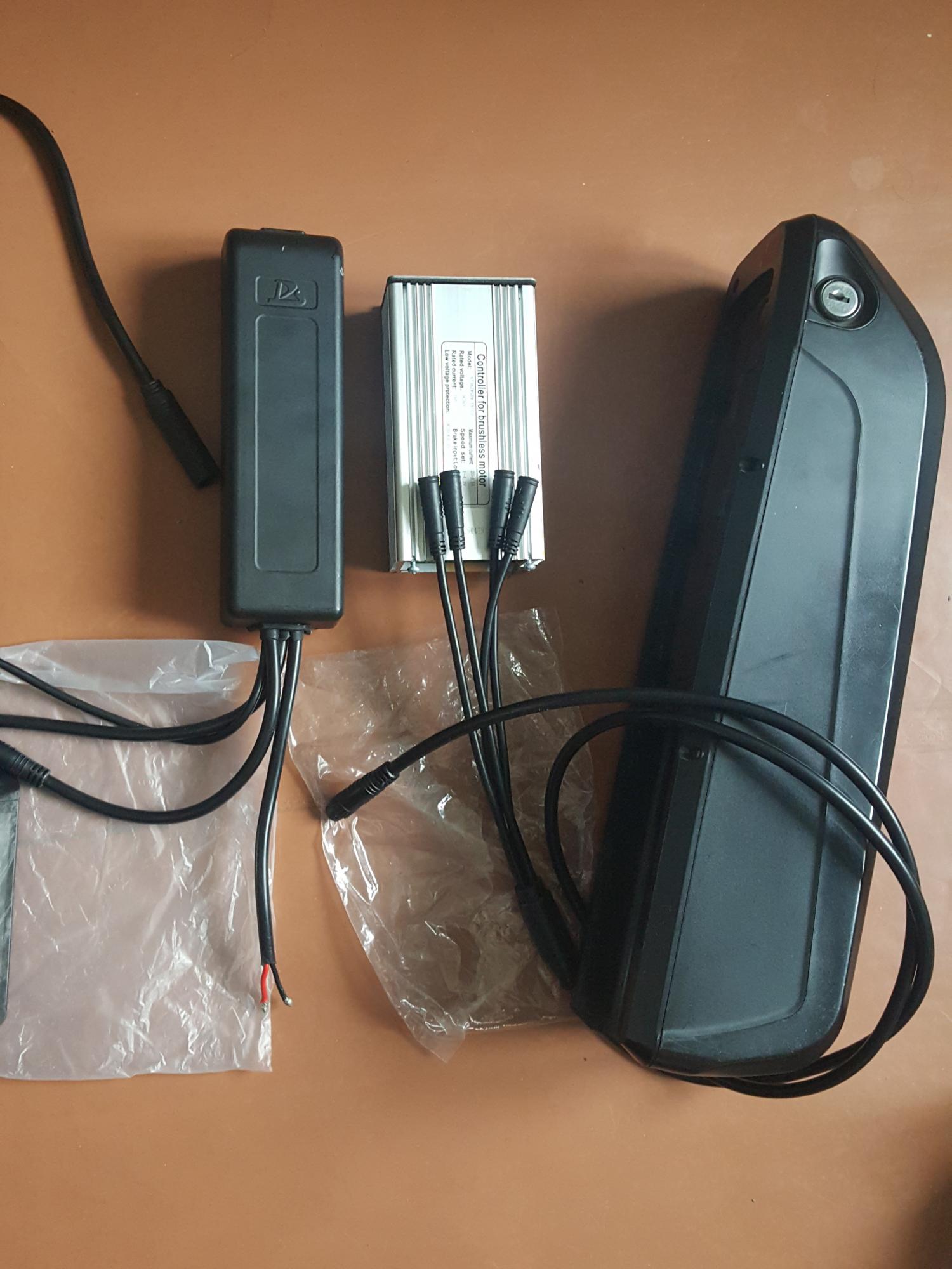

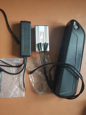

В сравнении по размерам с известным контроллером KT на 22А

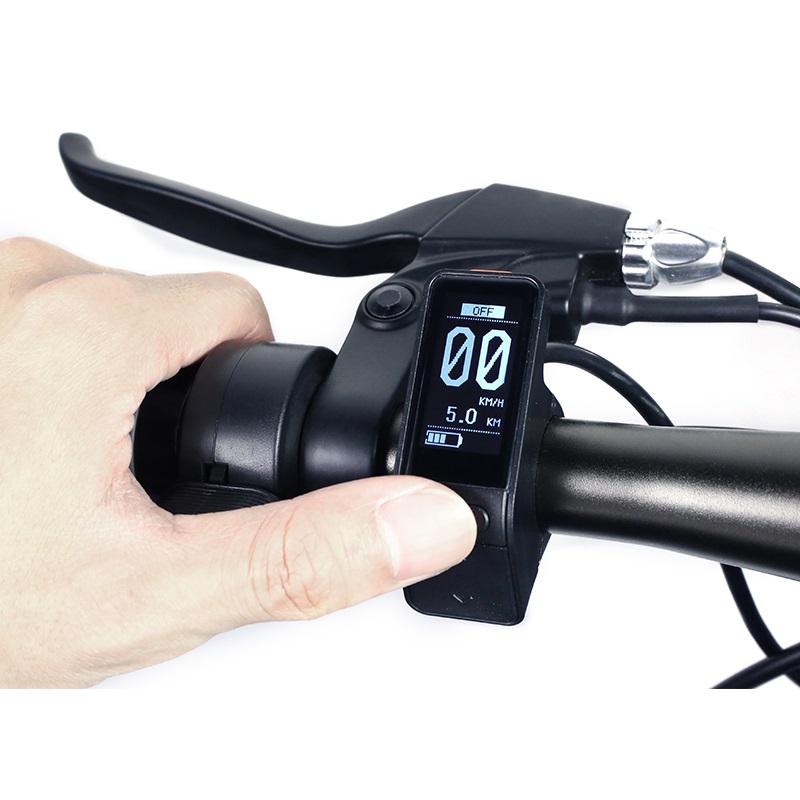

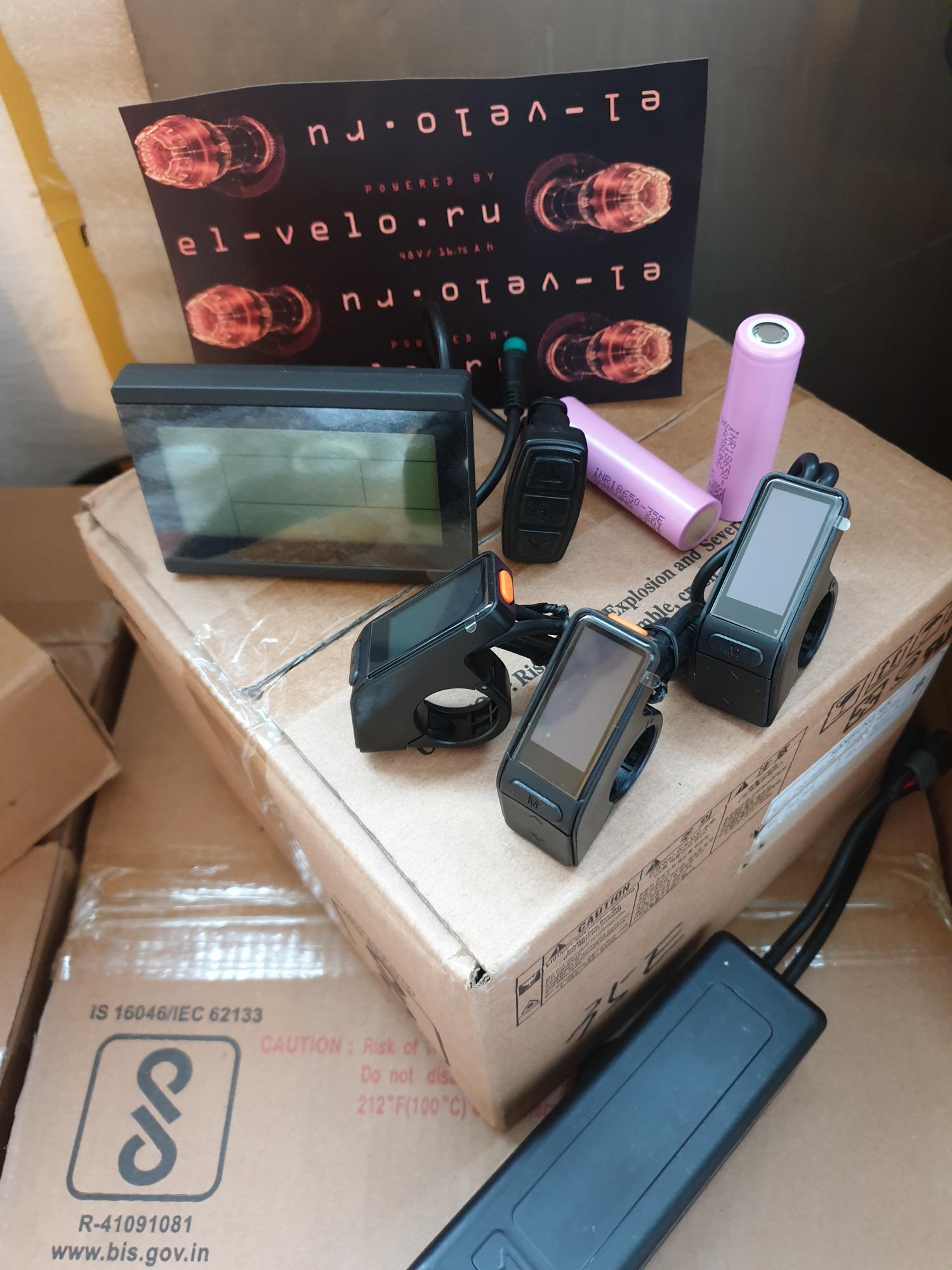

Новые мелкие экранчики SW102 в сравнении с KT-LCD3

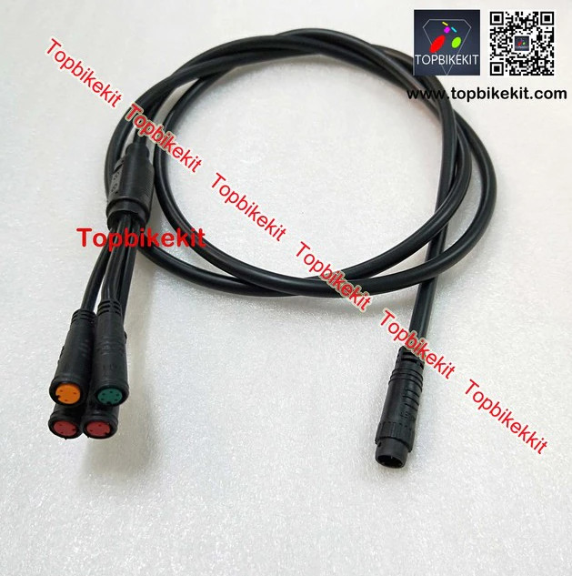

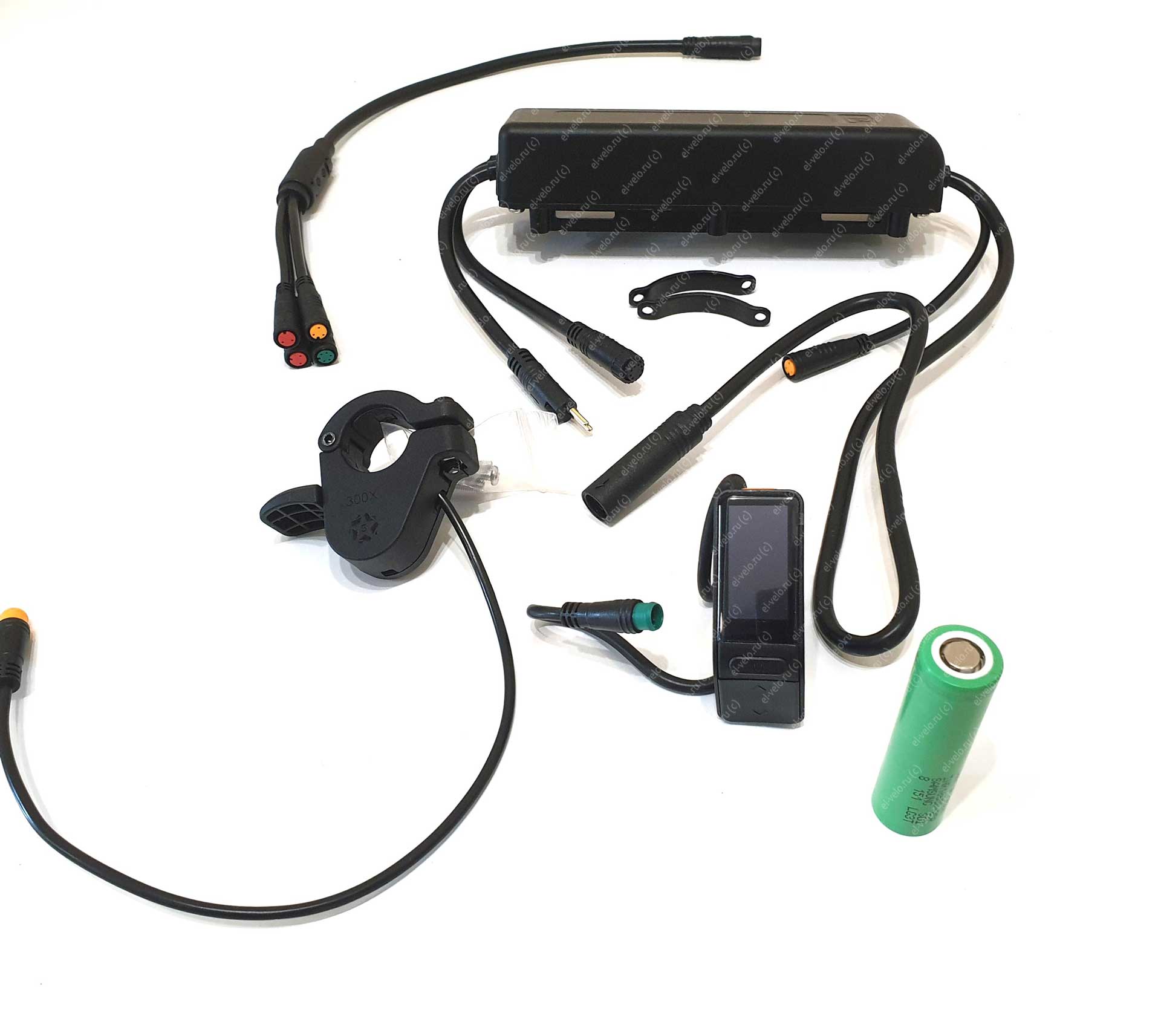

Полный комплект с проводами, курком газа, экранчиком.

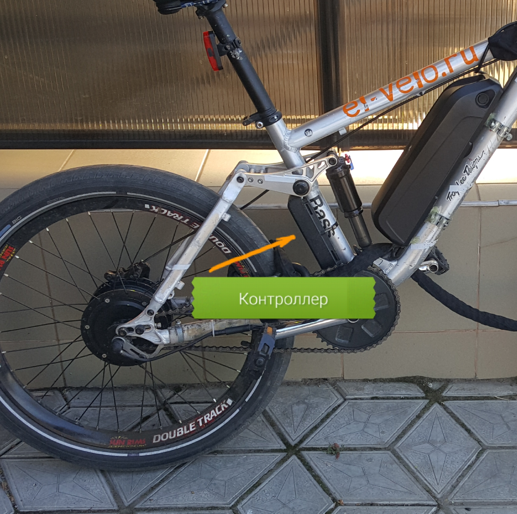

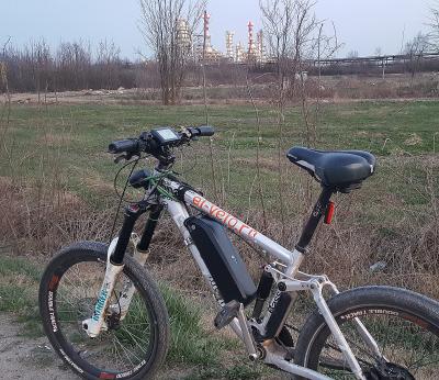

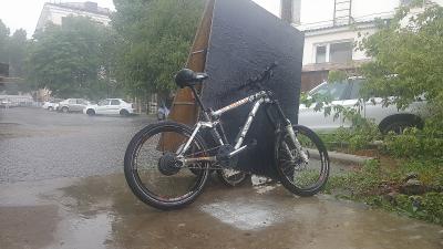

Испытания дождем - забыл убрать велик под навес, и его хорошенько полило ливнем :-D
Впрочем, по секрету, это не самый сильный дождь, который поливал этот велосипед с этим контроллером. Проехал на нем в ливень "ну вот прям стеной вода с неба, реки по дороге в четверть колеса" - отлично выдержал.

Цитата: smartbsv от 06 Июнь 2022 в 23:25В сравнении по размерам с известным контроллером KT на 22А
Глядя на установленный у вас батарейный корпус, я невольно задаюсь вопросом НАКОЙ его везде пихают без штатного контроллера!!! А теперь сравните c штатными контроллерами батарейных корпусов, которого у вас в принципе не было бы видно http://www.topbikekit.com/10s13s14s-9mosfets-sine-wave-controller-for-polly-dc6c-case-65pcs-cells-p-772.html
Цитата: smartbsv от 06 Июнь 2022 в 23:25но очень фэншуйной внешности (выглядит как "заводской" брендовый электровелосипед
В паре с вездесущим батарейным корпусом, выглядит чуть лучше чем "слепили из того что было".

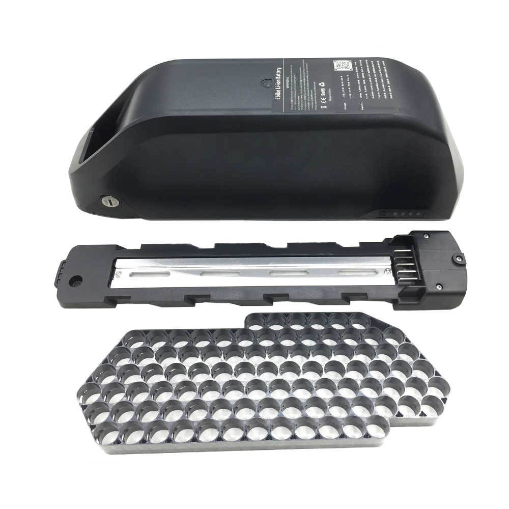

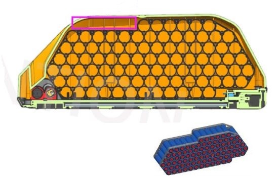

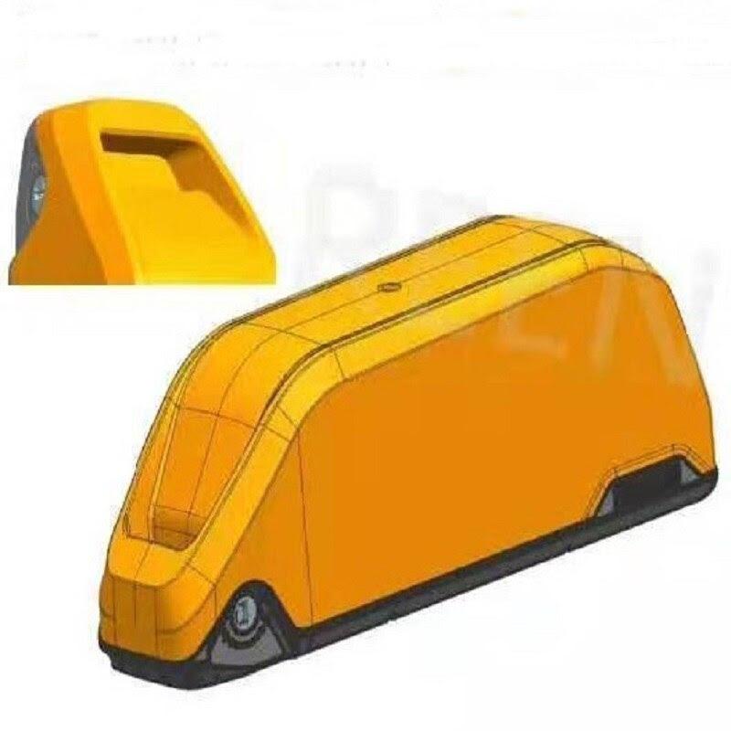

И еще могу найти третий момент. Если поставить большой корпус для большого аккумулятора 25 А*ч на 91 элемент 18650 как на картинке ниже, то в нем не будет встроенного отсека под контроллер и снова придется смотреть в сторону внешних контроллеров. Радует то, что сейчас очень много их вариантов, от недорогих КТ и до Ядреного. У каждого из них есть свои преимущества. Контроллер из данной темы - всего-навсего один из множества вариантов.

Цитата: smartbsv от 08 Июнь 2022 в 11:44Если поставить большой корпус для большого аккумулятора 25 А*ч на 91 элемент 18650 как на картинке ниже, то в нем не будет встроенного отсека под контроллер и снова придется смотреть в сторону внешних контроллеров.
Такие есть и поменьше и они не только будут смотреться как продуманный и осознанный выбор, но конструктив имеют более долговечный (ну и с креплением меньше головняка).  :exactly:

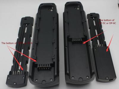

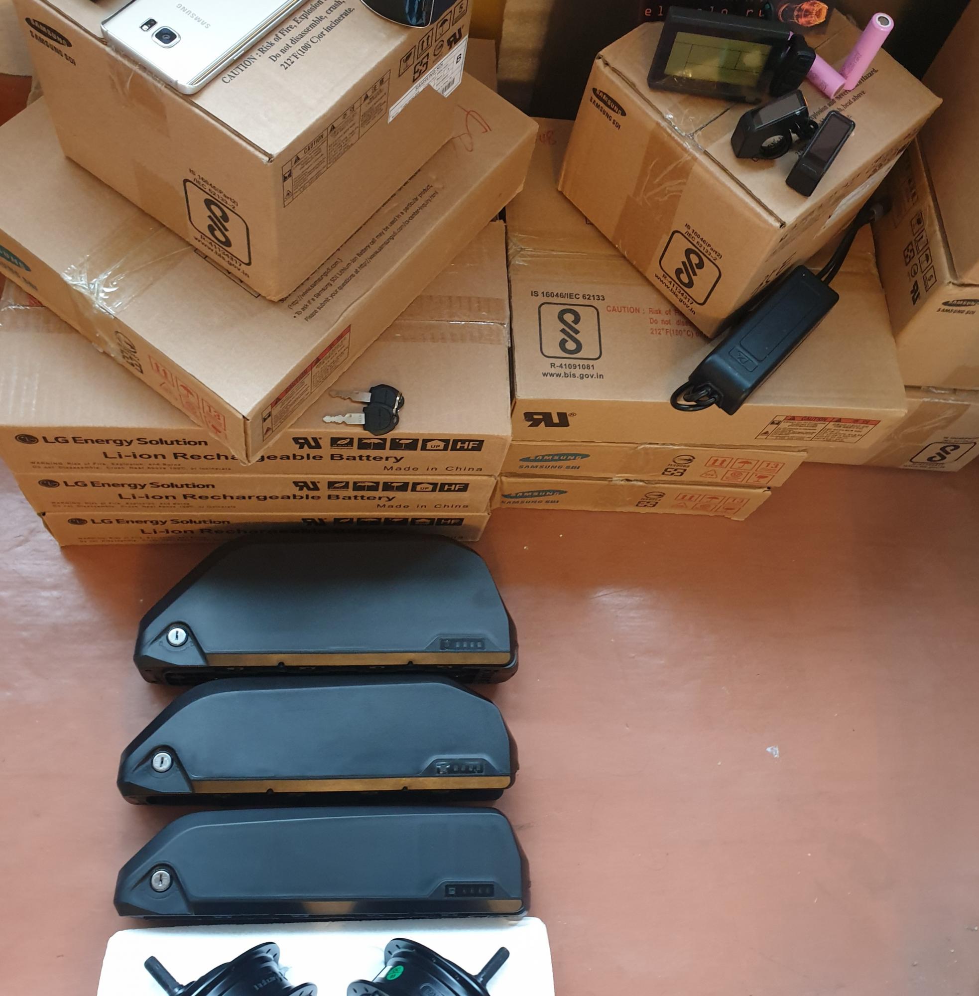

Да, знаю такие корпуса  :-) Мне они  нравятся больше, чем Хайлонги, - лучше качество. И средний по размеру корпус имеет скос в задней верхней части, позволяющий разместить батарею из 70 элементов 18650 в довольно небольших рамах. И мне больше нравятся версии без встроенного контроллера, в них внутри больше места - можно лучше расположить батарейки и плату BMS -

Цитата: smartbsv от 11 Июнь 2022 в 12:00
Это ваши или с интернета? Отличаются только верхней крышкой или еще чем то?
smartbsv
Наши-наши  :-)
Да, всё правильно. - Отличия - в верхней части и холдерах, а нижняя часть и платформа на раму - одинаковые. Мне корпуса этой серии (Polly) именно этим и нравятся, в отличии от Hailong.  :wow: - Можно на один велосипед ставить и быстро менять батареи разной ёмкости (и веса), в зависимости от потребностей. - На "дальняк" поставить тяжелую на 25 Амперчасов. А в городе поменять на легкую 10- или 14- Амперную.

Да, провод к мотору пришлось делать такой достаточно длинный, чтобы хватало до заднего колеса при размещении контроллера на горизонтальной трубе рамы. - Не на всех велосипедах получается повесить контроллер на вертикальную трубу. :bn: Можно было бы заказать с короткими хвостиками и использовать с удлинителями Julet 9-pin разной нужной длины. Но тогда бы цена выросла еще примерно на 700-1000 рублей из-за необходимости этого дополнительного кабеля-удлинителя, а коллеги и так обращают внимание на не очень маленькую цену Лишуя.  :-) Я обычно при сборке очередного электробайка наматываю избыток кабеля на раму (на вертикальную трубу в районе каретки). Выглядит вполне эстетично, имхо. Хотя для кого-то может показаться "колхозом". Ведь на дорогих велосипедах сейчас и проводку тросиков и гидролиний (а на электровелах и все провода) делают внутри рамы.

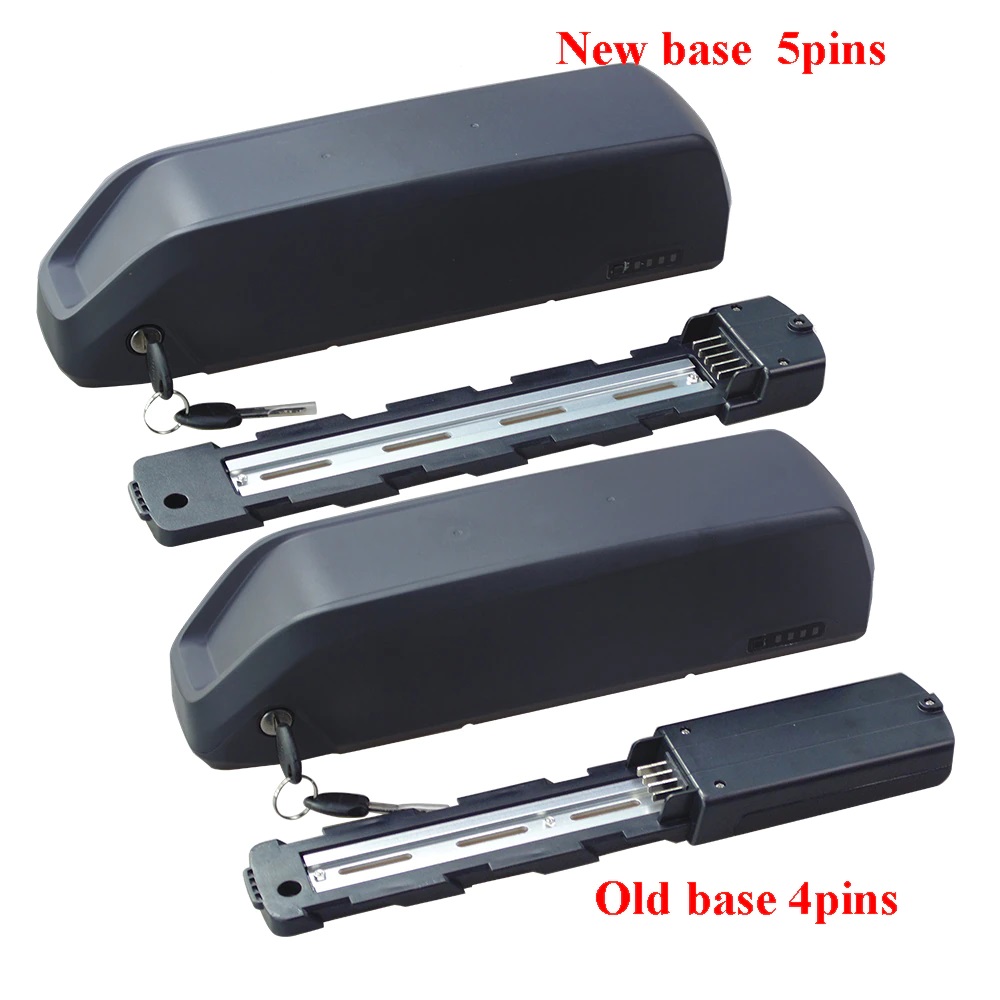

Если батарея сделана несъемной, то можно и внутренний контроллер сделать - будет красиво.
Если батарея регулярно покидает велосипед, например для заряда в офисе или дома, то нужно контроллер отдельно, батарейка отдельно - будет удобнее.
Blik86
Цитата: i от 20 Июнь 2022 в 10:45Если батарея регулярно покидает велосипед
https://electrotransport.ru/images/4/u26stp.jpeg
Если уже как года 3 доступны корпуса как слева, зачем все и везде ставят правый корпус и огребают кучу бессмысленного геморроя?
В паре с встроенным контроллером это хоть как то оправдано минималистичным и лаконичным видом, но без него ЗАЧЕМ?

Тогда вопрос: о каком контроллере идет речь?
Если это контроллер мотора, то у него слишком много проводов надо вывести через разъем. Нужно явно не 4, 5 или 6 контакта.

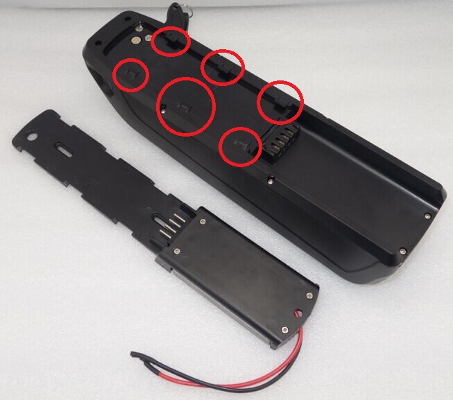

[user]i[/user], там немного проще всё устроено. - Контроллер при снятии батареи остается на раме велосипеда - в "платформе". А в батарею идут "+" и "-", как обычно. :-)
Тот корпус, который подписан как Old base - у того платформа с отсеком для встроенного контроллера. Просто туда помещается очень маленький контроллер. И он там внутри плохо охлаждается. Поэтому мне больше нравится внешний контроллер из этой темы ( и еще несколько внешних более дорогих контроллеров из других тем, но жаба финансовая возможность не позволяет их приобрести )

Ну с этим я согласен. Эстетично и удобно.
Правда у меня контроллер закреплен на раме и спрятан под пластмассовым кожухом. Тоже эстетично.
Не удобно только, что батарейный бокс не умеет сам подключатся к велосипеду, нужно ручками втыкать разъем в бок.

Цитата: i от 21 Июнь 2022 в 11:11Тогда вопрос: о каком контроллере идет речь?
Вот об этом, это КТ. Есть на 15 и 24 ампера. И провод к нему. Когда батарея снимается, контроллер с частью корпуса остаётся на раме. https://aliexpress.ru/item/33017581516.html?spm=a2g0o.productlist.0.0.3a15585bAwcqAH&algo_pvid=337ed600-1bd7-4cad-9874-4493ceb0098a&algo_expid=337ed600-1bd7-4cad-9874-4493ceb0098a-0&btsid=0b8b15f516079770989206900ebf88&ws_ab_test=searchweb0_0,searchweb201602_,searchweb201603_&sku_id=67250996875

Цитата: smartbsv от 21 Июнь 2022 в 14:58Просто туда помещается очень маленький контроллер. И он там внутри плохо охлаждается.
С охлаждением кстати всё нормально. Радиатор снаружи. Я ещё вместо терморезинки ставлю пластинки из оксида алюминия. При нужде в такой отсек можно запихать не только штатный КТ.  Экспериментировал с разными контроллерами.
