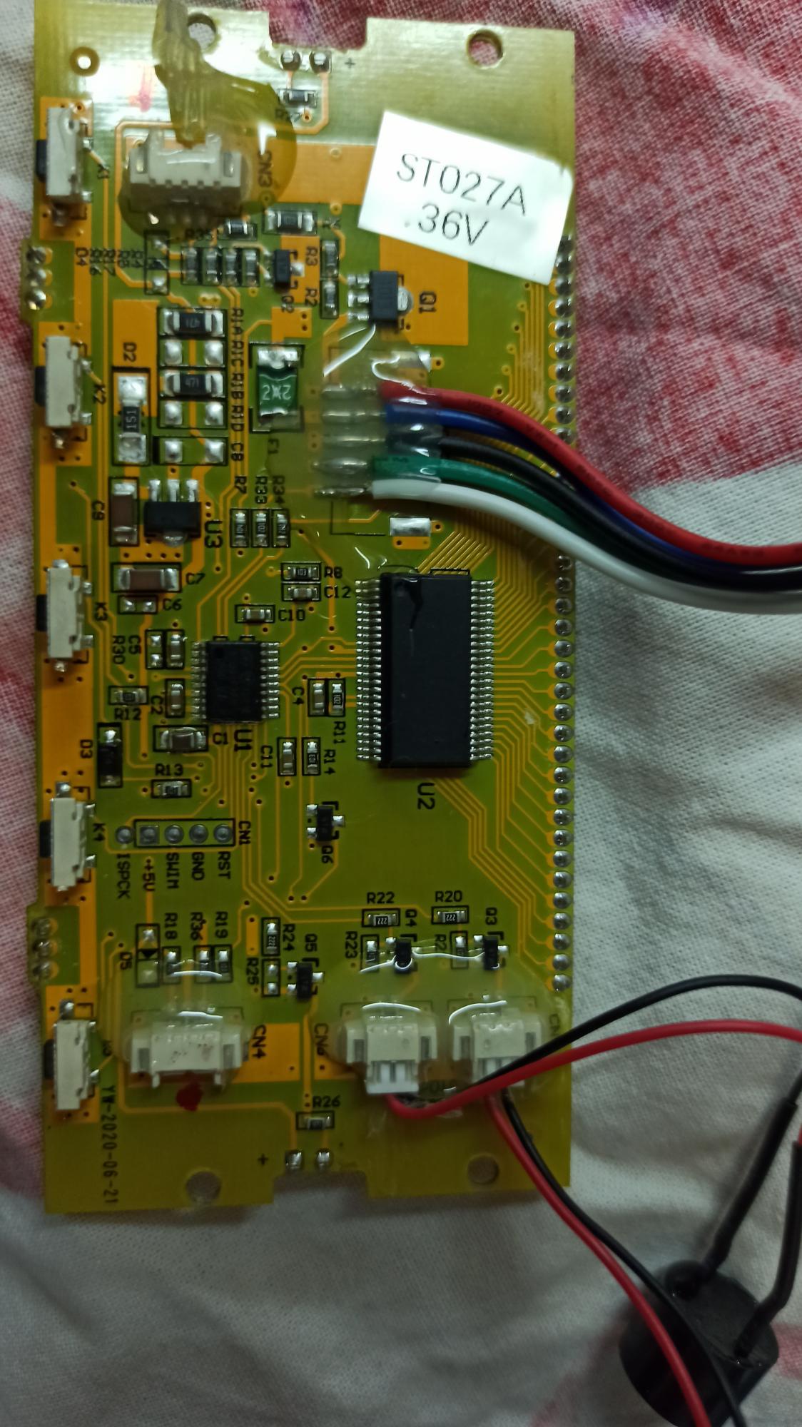

Всем привет.
Помогите , плиз.
S3 jilong на ходу выключился на торможении (при полностью заряженном акб).
Влага не попадала
При нажатии кнопки включения - включается рекуипирация на 1 сек и загорается задний фонарь. Дисплей молчит.
Акб 40,5 в. Контроллер вскрыл - все целое , кондеры не вздуло. Откуда начинать копать?

[user]S-vend[/user], смотря какая версия контроллеров. Фото контроллера дисплея помогло бы это понять.
S-vend
Фото немного позже выложу
S-vend
К сожалению , не дает фото выложить.
Жёлтая плата ST027A. 36V
Sonar
[user]S-vend[/user], тогда начинать с платы дисплея. Первым делом проверить наличие батарейного напряжения на красном проводе (относительно черного). Затем зажать кнопку включения и смотреть напряжение на синем проводе. Если на синем появляется батарейное напряжение при нажатии на кнопку включения, то смотреть наличие напряжения после стабилизатора 78L05.
S-vend
[user]Sonar[/user],
Батарейное напряжение 41,5в присутствует, а вот на синий провод уже не идет. При нажатии на кнопку вкл. ничего не меняется. Со стаба тоже ничего не выходит

[user]S-vend[/user], на кнопке включения присутствует батарейное напряжение, когда кнопка не нажата? Напряжение падает на ней же, когда кнопка нажата? Термопредохранитель "F1" в норме?
S-vend
[user]Sonar[/user],
F1 в норме. А вот на кнопку включения 41в не приходит ...

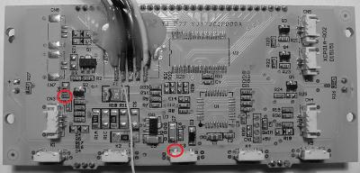

Sonar
[user]S-vend[/user], прозвоните выделенные точки. Если обрыв - тогда продублируйте проводком.

Между кнопкой вкл и R6 контакт есть.
Проблема, по-ходу глубже. На плате где то КЗ, тк +5в и gnd звонятся

Sonar
[user]S-vend[/user], если есть возможность - подайте 5 вольт с ограничением тока (200-500 мА) на 5 вольтовую шину и посмотрите, какая из микросхем греется. Какая будет теплее - ту и меняйте.

А нет информации по маркировке микрухи U1 на этой ревизии платы?Никак не могу прочитать
Night Fury
S-vend
[user]Night Fury[/user],
А, все , увидел. Спасибо.
Такая же STM , меня просто смутил другой форм фактор)
S-vend
#16
КЗ было на микрухе U2
Драйвер дисплея заменил, при подаче 5в запускается.
Но проблема не ушла - в сборе не включается.
На кнопке батарейное питание есть, на синем проводе тоже .
При нажатии кнопки включения напряжения не падает
