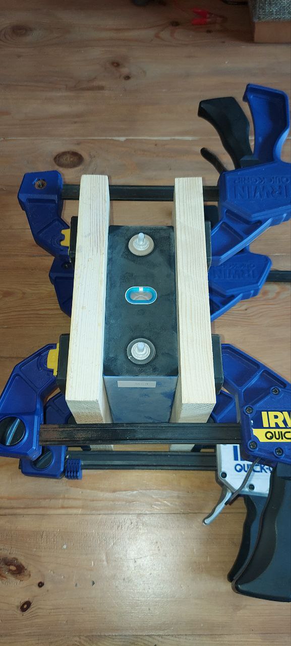

В общем не знаю что по килограммам, взял два щита деревянных и 4 струбцины, вытащил из морозилки полностью разряженный аккумулятор, сжал струбцинами. Кстати от температуры минусовой казалось, что он слегка уменьшился. Так как в нем была самая маленькая выпуклость, сжался струбцинами без проблем. Сколько ему теперь размораживаться в струбцинах? Сутки постоять? И заряжать тоже со струбцинами?
Заряжать в струбцинах, разумеется...малым током. напр 3А в вашем случае.
Я бы уже охлажденные стал заряжать. начиная с тока 1А.
sdenis2017
Цитата: илс от 24 Июль 2022 в 10:26Я бы уже охлажденные стал заряжать. начиная с тока 1А.
а в глубине могут быть мёрзлые ешо

А вроде бы ж как нельзя lifepo4 заряжать холодными...?
И... на батарее куча конденсата, наверное нужно прийти минимум к точке, когда конденсат уйдет.
koolon
не надо там сильно давить, уж лучше так оставить.
И нет внутри ничего супер твердого. Задача же не стоит расплющить ячейку в лист метр на метр  :-D
romario
Да струбцины с виду нормально справились. Я вот думаю если током 3 ампера зарядать, это 4ро суток будет, не маловато? Или пусть лучше по немногу?

Я вообще слабо себе представляю, какие процессы происходят при сжатии холодного аккумулятора. То, что я ее сожму, это как-бы понятно, но что никаких гарантий, что оно снова не разъедется, наверное нет?
romario
Блин это сколько ж нужно каждый акум заряжать по 3 ампера. 97 часов на 1 аккумулятор. Четверо суток 1 акум. 8 акумов = 32 дня. Не маловат ток для таких банок? :-)

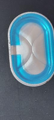

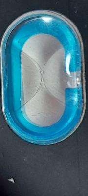

Затащило туда примерно половину емкости, не обратил внимания сразу, но вот что видно сейчас:
Повторюсь, я брал самый менее раздутый аккумулятор.
Вот фото клапана раздутого аккумулятора.
А вот фото клапана сжатого аккумулятора, который стоит на зарядке.
Здесь видно, что его середина выпирает наружу. Соответственно его может сорвать? Продолжать ли эту историю?

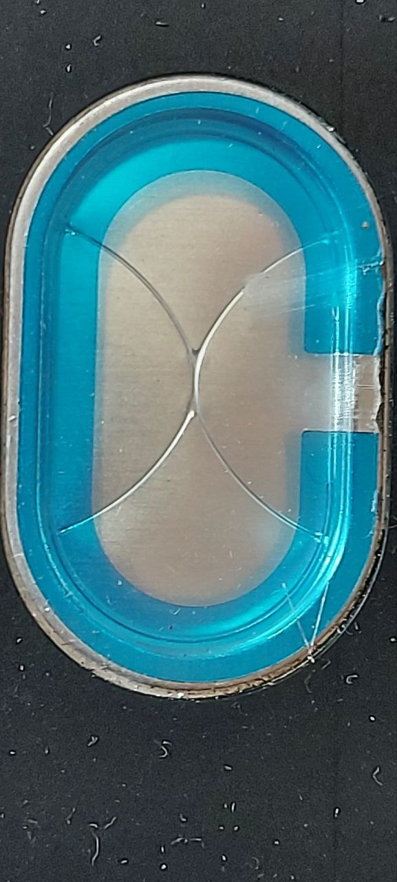

romario
Вот фото клапана аккумулятора нормально раздутого, клапан фактически приподнят, если я сожму аккумуоятор сильно раздутый, что с ним произойдет, никто не скажет.
Т.е. это скорее всего именно газ. Клапана на моих нормальных аккумуляторах фактически плоские.

что за чушь несёте? от газа? раздуло металлические стенки? а клапан из полиетиленовой плёнки не сорвало? ей богу тему во флудилку отправить
romario
Цитата: sdenis2017 от 27 Июль 2022 в 11:40что за чушь несёте? от газа? раздуло металлические стенки? а клапан из полиетиленовой плёнки не сорвало? ей богу тему во флудилку отправить
Не понимаю вашего негодования. Вы походу хотя бы ролики посмотрели, как эти аккумуляторы устроены, я же давал ссылку.
Если у вас аллюминиевый клапан стал полиэтиленовым, то вам точно во флудилку. :-)
Беру новый аналогичный аккумулятор, но ниже емкости, здесь это не имеет значения. У него клапан, как и у все остальных ровный, находится в плоскости. Не та пластиковая наклейка, которую вы считаете клапаном, а клапан, который находится под ней. :-)
Так вот клапана на аккумуляторах также вздуты, как и сами аккумуляторы. Какой-то больше, какой-то меньше. Газ вероятно продавил боковые стенки, так как они имели меньшую сопротивляемость, но и клапана начало выгинать.
Потому очень я беспокоюсь, не сорвет ли их.
Ну и в ситуации с литий полимерной батареей, которая была вздута, охлаждена, сжата и заряжена не понятно, куда девался газ, может микротрещина была какая-то во время сжатия, или газ может в этих условиях перейти снова в жидкое состояние?
