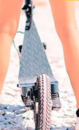

Выскажу личное мнение. Проблема рима не в рессорах, а в их отстутствии. Считаю так по нескольким причинам:
Амортизация там осуществляется пружинами, а так называемые рессоры там играют роль полозьев удерживающих колесо. При приземлении пружина полностью сжимается и работает как ограничитель чтобы рессора не сломалась о дэку.
Карбон не подходит для рессор как материал. Волокна карбона не тянутся, так как они обладают очень маленьким относительным удлинением, поэтому постепенно рвутся от высоких нагрузок снижая прочность.
Рессоры там 40см и для такой длины они слишком тонкие чтобы хотя бы удерживать обычное колесо в одном положении. Поэтому мк они туда не поставили, но уверен, пробовали. Плюс рессоры в их исполнении имеют постоянную толщину и в результате отсутствует прогрессия на изгиб. Соответственно при тапке в пол рессора наматывается на ось мк (в случае заднего привода), утрирую конечно. Ну и плетение там неверное для рессор, во всех слоях только 2х2 твил (самый слабый вид плетения на скручивание, он как раз идет как наименее плотный (наиболее рыхлый) для легкого огибания рельефных поверхностей), то есть из него делают сложно форменные изделия, корпуса зеркал авто и тд.. Собственно, делать выводы о рессорной подвеске для самоката на основе рим самоката наихудший вариант. Там пружинная подвеска. Не более.
