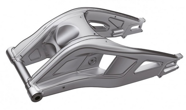

Бабай
Цитата: Захар3 от 07 Авг. 2022 в 13:59стальная ось мотора статична и через дропауты жестко соединяет обе рессоры. кручение этой оси неминуемо гнет обе рессоры. то есть по отдельности рессоры не могут заниматься разными делами. если одна вращается вдоль своей оси т и вторая тоже. если одна прожимается, то и вторая тоже, например при торможении, тормоз с одной стороны только, а гнутся обе равномерно.
Я в шоке!
Оказывается не подвеска обязана удерживать заднее колесо от наклонов относительно центральной вертикальной плоскости рамы, а жёсткое крепление оси в дропаутах (как и у всех колёс) должно не позволять рессорам гнуться по-разному!
И для чего же бедные конструктора Honda Fireblade CBR 1000 RR-R мучались, чтобы сделать жёсткий, но тяжёлый (по сравнению с двумя композитными рессорами), из-за мощной перемычки между двумя перьями, маятник -
Поставили бы потолще ось, помощнее дропауты и пару композитных рессор не связанных никакой перемычкой. Ведь ось всё удержит и не позволит плоским рессорам скручиваться :bw:

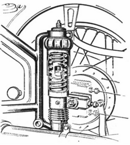

Пользователи первых свечных задних подвесок мотоциклов (начала 20-го века), после хардтейлов (хардтейл - жёсткий хвост) радовались хоть какой-то амортизации зада мотоцикла. Но пружины свечных подвесок и прикреплённые к ним дропауты были - каждая сама по себе (как и Ваши рессоры)
Это привело, по сравнению с хартейлом, к стремлению колеса к скручиванию относительно рамы и нестабильности траектории.
Наверно, изобретателям свечной подвески надо было, вместо пружин, поставить рессоры ... Стальные конечно ... Ведь композитов тогда не было :pardon:
Позже придумали П-образный маятник, а потом и усиливающую перемычку чтобы перья действительно не могли заниматься разными делами и действительно удерживал колесо, как положено.
И, кстати, тормоз с одной стороны скручивает даже переднюю вилку мотоцикла. Просто "на глаз" этого незаметно  :bw:
