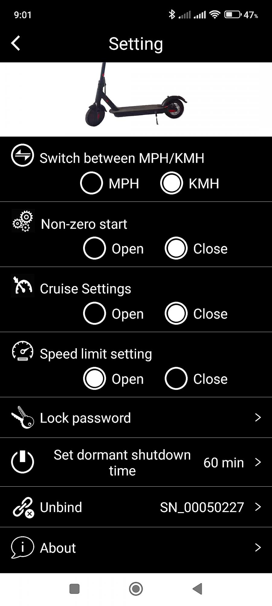

Нужна помощь в идентификации самоката. На стойке руля надпись Evoland. Куплен с поломанной вилкой, восстановлен. Хотелось увеличить максималку, сейчас 25км/ч. Плата дисплея имеет Bluetooth приложение YouFS. Батарея 36v 10s4p. МК 350w 8'5"
, рекуперация и торможение работает, передний привод. На заднем колесе дисковый тормоз.
https://ibb.co/brhLdjP
Экран
https://ibb.co/wz8THwm
Контроллер
https://ibb.co/1KHp3dH

[user]yurecpr2[/user], этих клонов по мотивам Kugoo S3 Pro кто только не лепит. В общем на число оборотов мк влияет напряжение. Поднимайте до 48 вольт, увеличится скорость на 5-7 км\ч.

[user]yurecpr2[/user], возможно и нет. Ищите в интернете инструкцию по настройке через дисплей и смотрите есть ли в настройках 36-48 вольт. Ну или хотя бы на сколько вольт электролиты в контроллере. Простой контроллер вещь не дорогая, можно и сменить.

Инструкции не нашёл. Дисплей в меню не входит ни при каких комбинациях. Переделать батарею в 12s4p не сложно.

[user]yurecpr2[/user], а какая реакция на переключение ограничения скорости в приложении?

Никакой. 25км/ч хоть open хоть close.

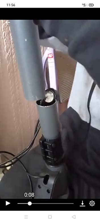

Уже. Пришлось стойку руля менять. Не так скорость важна как управлять функционалом- рекуперацию убрать, на 48v перевести.

Цитата: yurecpr2 от 08 Сен. 2022 в 09:55Никакой. 25км/ч хоть open хоть close.
Ну а на остальные ф-ции есть реакция?

Цитата: Сергей_1959 от 08 Сен. 2022 в 10:15Ну а на остальные ф-ции есть реакция?
Есть. Круиз выключить можно, старт с 5км/ч. Ну и блокировку можно задействовать.
