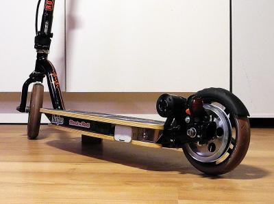

Построил крайне бюджетный самокат, нужно мнение бывалых.

Цитата: Baber от 22 Авг. 2022 в 19:18В пологую гору едет и даже разгоняется, а вот если, к примеру мост горбатый градусов от 20 - то либо не стартует, либо разгоняется км до 5-8 в час и все, при этом МК начинает шуметь, с ходу такие препятствия обычно преодолевает.
Вес с едоком 85 примерно.
Для 20град при 85кг требуется тяга 29кгс. Если у вас 105/25мм мотор то его номин. момент около 5нм что при 10" колесах дает номин. тягу около 4кг. Если принять 4-кратный форсаж то 16кг. Предположу что вы уже и так перегружаете мотор, оставьте как есть, в крутые горки или сходу или помогайте ногой.

О тех.задании:
1.Мотор колеса(2шт.)по 350w 36V
2.Акб из банок 18650  3.7v/2500mAh/2C  сборка 10s6p
   Получается макс. ток разряда 30А
3. Местность сравнительно ровная. +-5°
4. Вес райдера 120кг.
5. Дальность "непрерывной" поездки от 2 до 4км.
6. Запас хода мин 35км.(интересно исходя из п.#2,
    выйдет 35км,  если нет то походу ещё ряда 2 банок
    добавить придётся.10s8p)
7. Крейсерская скорость 20 -25 км/ч.
    @Вроде ничего не забыл из ТЗ.

Если крейсерская 20-25, зачем полный привод?
Зачем запас хода 35?
Это всё дополнительный вес.
На своём примере, (ни в коем случае не навязываю и не рекомендую к повторению,
тем более, что к нему я шёл изготовив не один и не два проекта, да и не бюджетная эта «потеха» от слова совсем) для 2х-4х км на каждый день самокат весит 7кг на 22х вольтах.
Правда он только для хорошего асфальта.
А предшествовал ему, именно на гироскутерном колесе весом в 11кг со схожими ТТХ,
но он и комфортнее, и по дистанции поболе.
36 вольт 4а/ч, 13 ампер контроллер.
Оба 120 кг ездюка выдерживают.
Мой вес поменьше будет.

начни с батареи и помни, что при максимальном токе разряда, емкость ощутимо меньше, что бы ни говорили местные оптимисты.

При максимальном токе разряда уменьшается время работы батареи, но не ёмкость.
Собственно логика контроллера и основана на том, сколько и в какой момент нужно взять у батареи и подать в мотор, основываясь на текущем режиме работы и желании райдера через органы управления. Иными словами если мотор стабильно развил определённую скорость, в этот момент контроллер не будет подавать максимальный ток.
Цитата: rx3avs от 24 Авг. 2022 в 06:58
Очень люблю, когда делается длинный перепост, и за ним короткий и бестолковый ответ...
Это зависит от многого, от тока, от сильнотоковости элементов, но вообще ёмкость падает с ростом тока. Иногда "незаметно", иногда в разы. Особенно на плохеньких элементах. Потому как растут потери на внутреннем сопротивлении и раньше отключится бмс.
