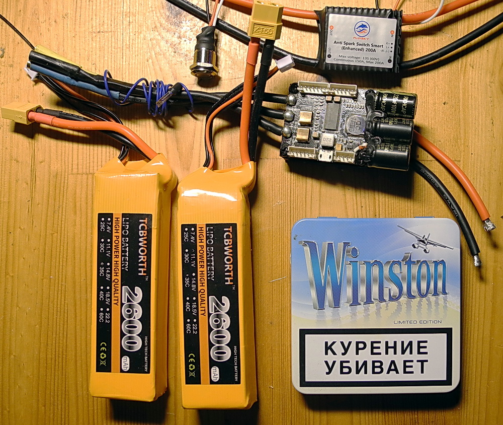

Построил крайне бюджетный самокат, нужно мнение бывалых.

Цитата: KopaTich от 29 Авг. 2022 в 22:04/Полный привод/ по моему мнению чтобы смог тянуть мою тушку без особого перегрева моторов. Сейчас приобрёл два колеса 30х3 мм магниты, 105/28мм , обмотка 5жил, медь. Думаю такие крепыши вполне без напряга особого, будут катать мой "Электротелепорт
Контроллеры уже выбрали? Для полного привода лучше применять контроллеры с управлением током/моментом, ампер на 15-20 каждый.

rx3avs
Цитата: usavich от 30 Авг. 2022 в 02:56подумай, почему производители батарей заявляют емкость при токе очень далеком от максимального и какая будет емкость при максимальном токе разряда.
Вот я неуч.. Но даже я понимаю, что ёмкость это "характеристика",
а ток разряда (отдачи), это свойство (способность).
Производитель не заявляет ёмкость при токе отдаче.
Производитель заявляет ёмкость и ток отдачи.
Производители литийполимерных батарей заявляют обычно так:
Пример искать сейчас не буду, но если очень понадобится найду.
При максимальном токе отдачи время работы 3мин.
При номинальном 30 мин. (как-то так).
rx3avs
#80
Цитата: usavich от 30 Авг. 2022 в 02:56не факт.
Аргументы на личном примере:
10S2P 4a/h. 10км.
Внутренности:
6S1P 2.6 a/h. 22 вольта (две по 3S последовательно). 5км.
До остановки не доводилось выезжать за ненадобностью.
При этом я расходую только 1,2-1,3 а/ч ёмкости.
(это мой умный зарядник отчитывается в процессе и  при окончании процедуры очередной зарядки)
надо хоть бы пищалки на балансирные разъёмы...
rx3avs
Цитата: edw123 от 30 Авг. 2022 в 23:54надо хоть бы пищалки на балансирные разъёмы...
Это зачем?
В настройках установил снижение мощности на 22,2 вольта
и блокировку на 21.
Это актуально для летательных аппаратов.
Даже мне неучу понятно.
Зато неучу, похоже, непонятно, что важно не только напряжение всей батареи, но и улет каждой банки, который на фоне общего напряжения далеко не всегда засечется "блокировкой".
