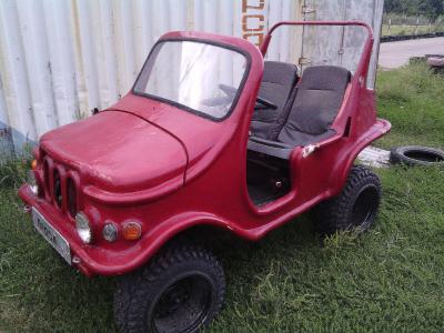

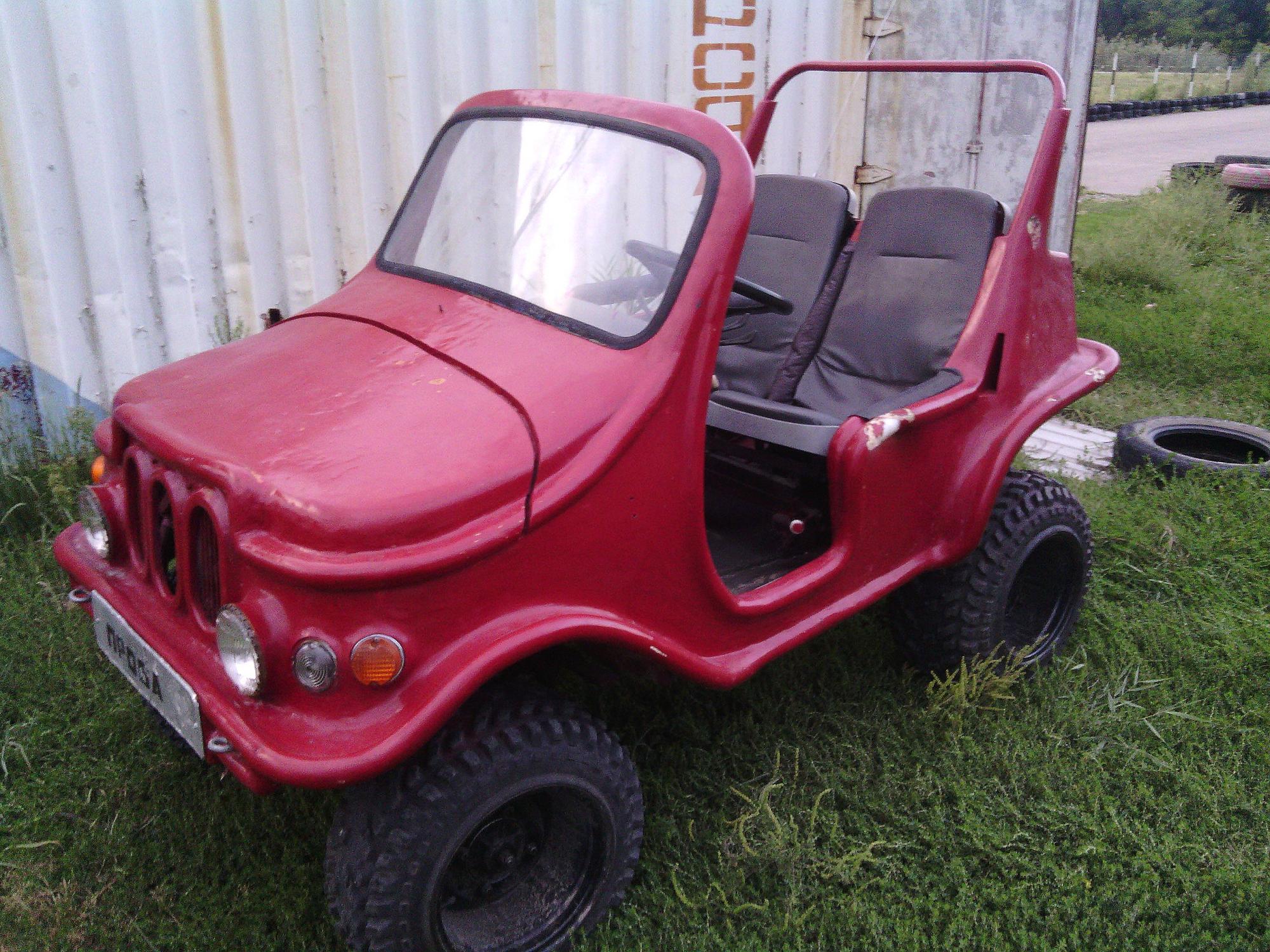

Если хочется очень уж поэкспериментировать за дёшево ищите разбитый скутер.
К нему вместо передка варите тележку двухколёсную типа передка от картинга.
Накрывате это дело тентом и пробуйте.

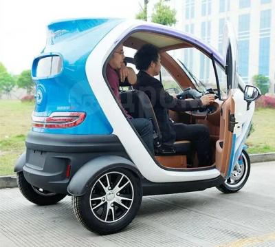

Piramidon
[user]Пескарь Иванович[/user], наберите на Авито Тук-Тук, это наш вариант. https://www.avito.ru/chernomorskoe/mototsikly_i_mototehnika/elektro_tuk-tuk_2200721097?utm_campaign=native&utm_medium=item_page_android&utm_source=soc_sharing
Я себе такой взял, за месяц накатал 1500 км.

Piramidon

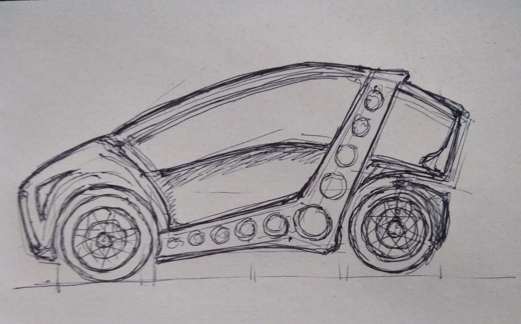

Цитата: Пескарь Иванович от 07 Сен. 2022 в 07:29

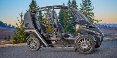

Вот примерно как вижу мою идею

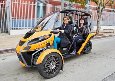

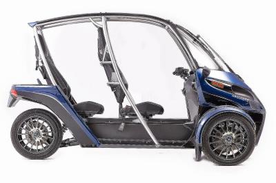

есть у меня еще вот такая машинка
На четырех колесах делать нельзя, т.к. по ПДД это уже не мопед, только не больше трех колес.

Спасибо за совет. Отличная машинка!!! А где про неё можно поподробней узнать?
