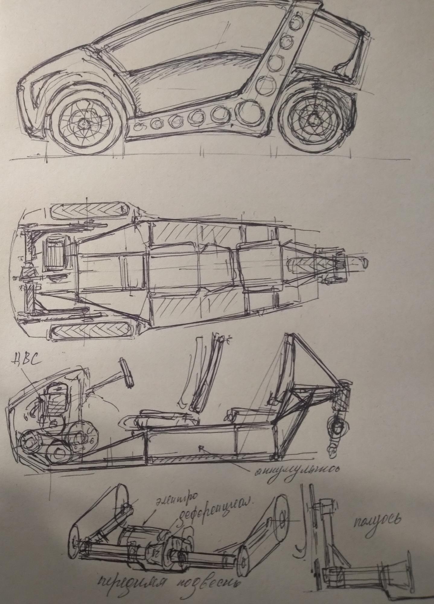

Цитата: Пескарь Иванович от 07 Сен. 2022 в 07:29
Вот примерно как вижу мою идею
Продолжаю прорисовывать.
Рама - хребтовая, через весь салон идёт коробом ( место под аккумуляторы Водитель и возможный пассажир сидят сверху над ними. Пассажир как на мотоцикле, водила как на автомобиле), на срезе сиденья водителя переходит в пространнствееную подмоторную раму. На который и будет крепится вся передняя начинка. А это передняя разрезная балка, внутри которой проходят валы привода на колеса, обе полуоси соиденены одной поперечной торсионной тягой. Валы сходятся на общий деференциал от Муравья ( ну или китайский аналог), на дефе, звездочка привода от основного электромотора в 3.7 кВт. С другой стороны валы оканчивается звёздочками которые с помощью цепей соеденены с звёздочками передних колес( они не управляемые). Над электромотором ДВС и генератор.

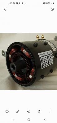

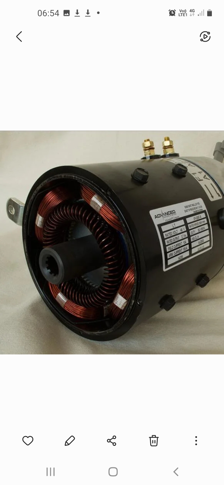

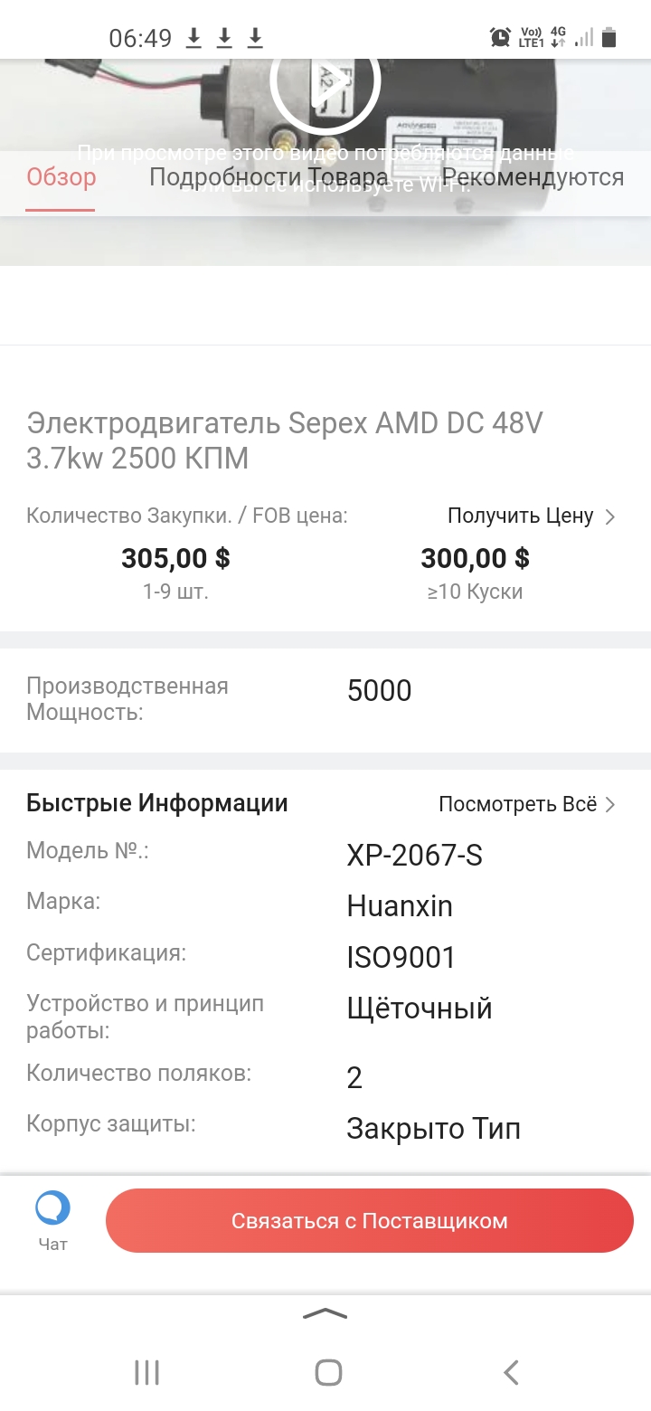

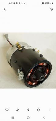

Вот ещё про этот двигатель
Хорошо уметь делать все, но не дай Бог делать все самому.

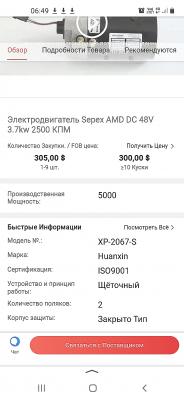

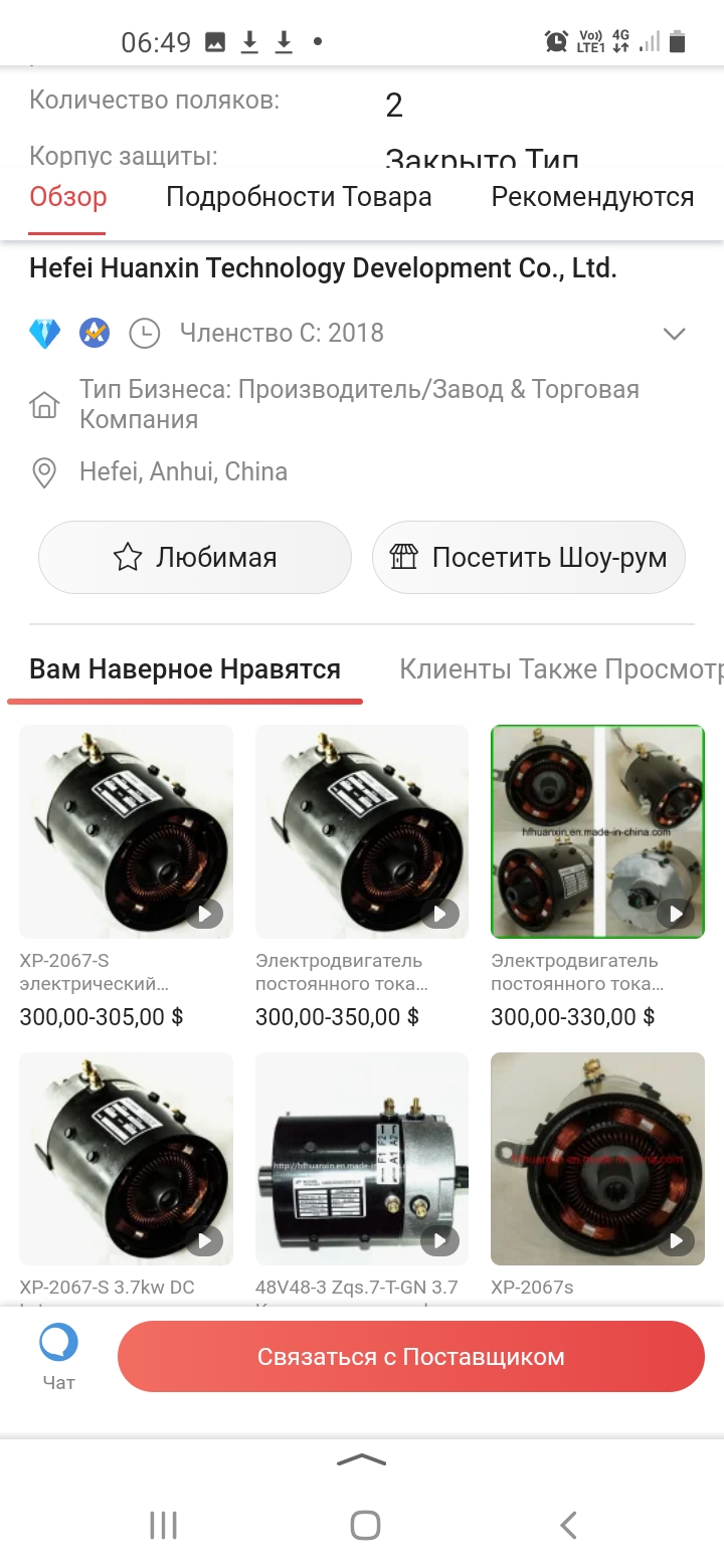

Очень хочу что бы кто то более опытные товарищи помогли. Мне бы с характеристиками, что бы сразу знать на что смотреть, хотя-бы приблизительно.
Можно прям по пунктам
1) Электромотор 3.7 кВт Цена - 350 долларов
2) Контроллер электродвигателя?
3) Генератор ×2 штуки - 28 вольт 60-90 ампер. Марка 3252.3771. ( ставятся на МАЗ) цена ?
4) ДВС мощность ? Цена?
5) Батарея Характеристики? Тип? Цена?
6) Рама алюминий сварка - 20 000 рублей.
7) Колеса от мотоцикла 17" в сборе задние 2 шт. Цена?
8) Колесо переднее от мотоцикла 17" Цена?
9) Вилка передняя от мотоцикла в сборе.Цена?

Цитата: Пескарь Иванович от 08 Сен. 2022 в 07:171) Электромотор 3.7 кВт Цена - 350 долларов
Тип и характеристики?

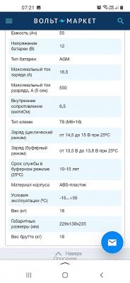

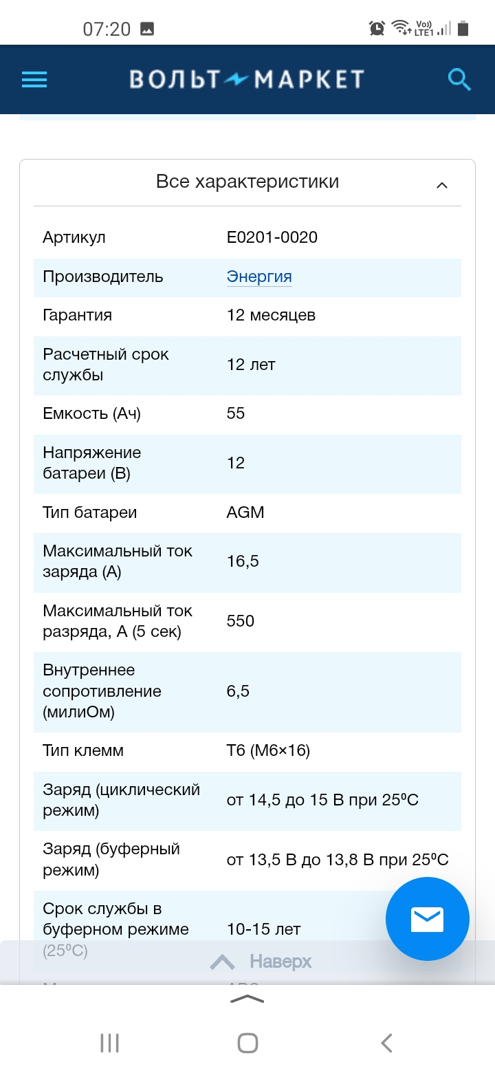

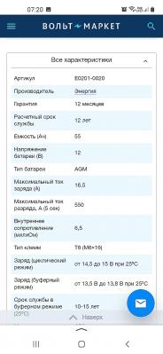

Аккумуляторы - хорошо конечно Лифер но зараза дорог, вот попроще свинец
Вес одного 18 кг, нужно 4 шт. Получим 4х 12/55= 48/55 и вес 72 кг.

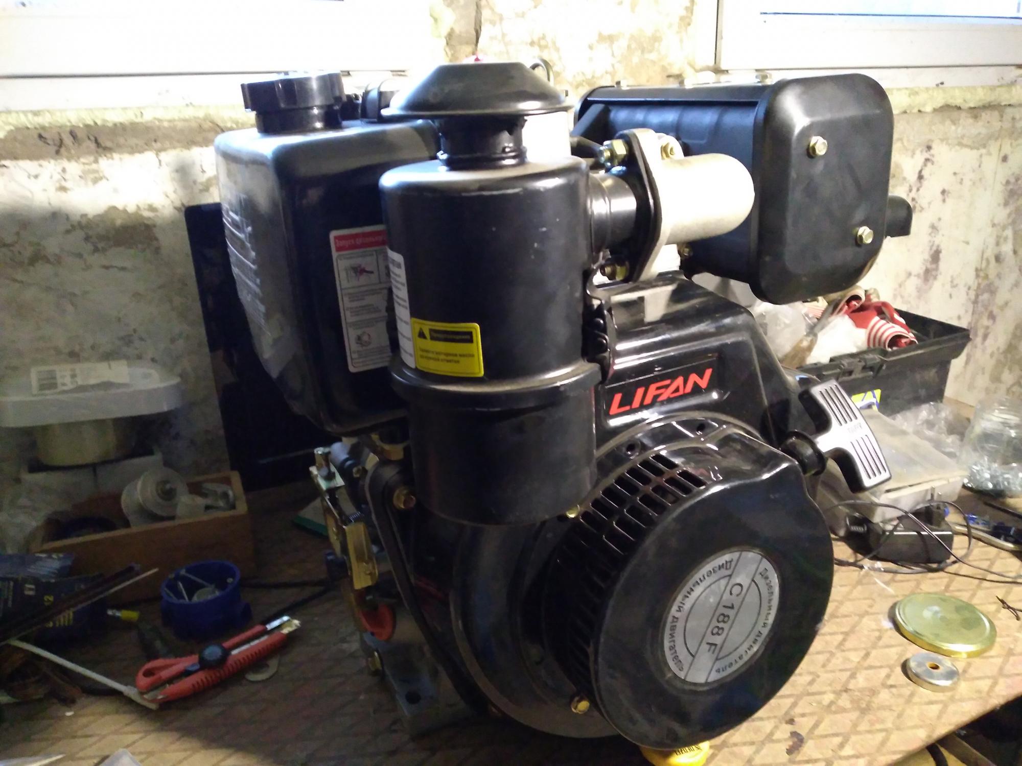

Ещё раз про колеса - Впереди 2 колеса с приводом но не поворотные, в зади одно которое и по поворачивается. Для него и нужна вилка от тяжёлого мотоцикла.

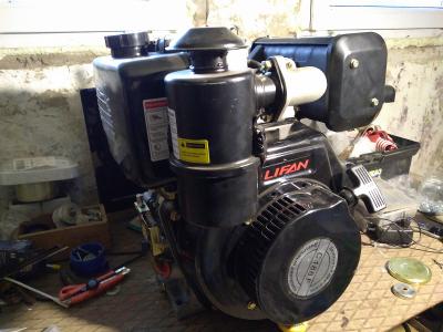

На счёт ДВС - двигатель нужен из расчёта потребления генераторов, желательно дизель, но таких маленьких не встречал или плохо искал, есть в наличии Lifan 13 л.с., но он тяжёлый зараза 52 кг.

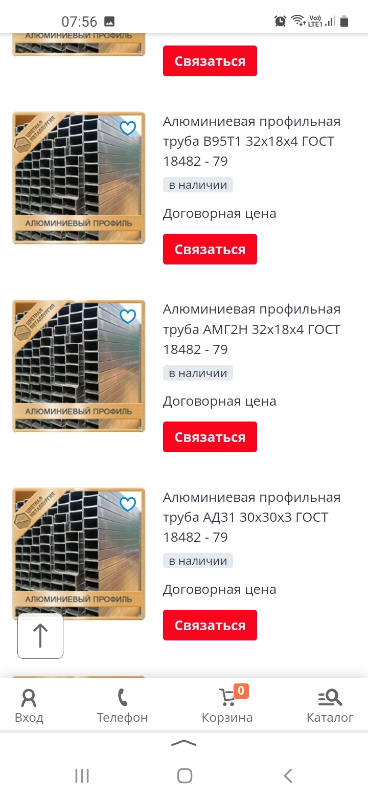

На счёт труб для рамы, скорее всего это профильная труба АД31Т1, не такая классная как АМГ, но также хорошо сваривается имеется хороший выбор. И цена приемлемая.
Варить буду или сам или друга попрошу.
