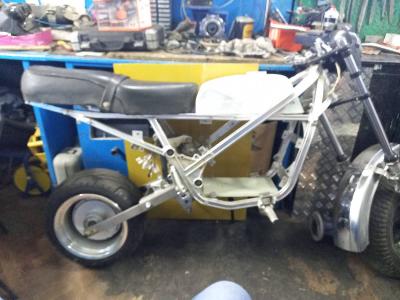

[user]Xenonci[/user],  если аппарат делается не только с целью помесить грязь вдали от дорог, то [user]Statik[/user],  дело пишет. Спешите вы очень. Отсюда и решения необдуманные, типа отрежу маятник и пластины привинчу. Крыло поперёд колеса, то что под руку подвернулось. Да и само переднее колесо. Можно если не спеша за не очень большие деньги сделать. Я велики по году собирал, но старался вылизать каждую гайку. Но повторяюсь, это только в том случае если для вас внешний вид чего-то значит.  :-)

Аппарат делается для души - главное чтобы мне нравилось.  B-) Я уже и название ему
придумал  - Citykroco.
Неповторимый оригинал:
Жалкая пародия  :laugh:

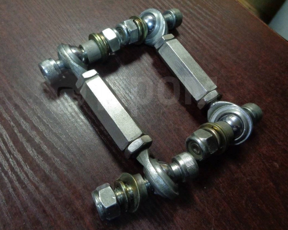

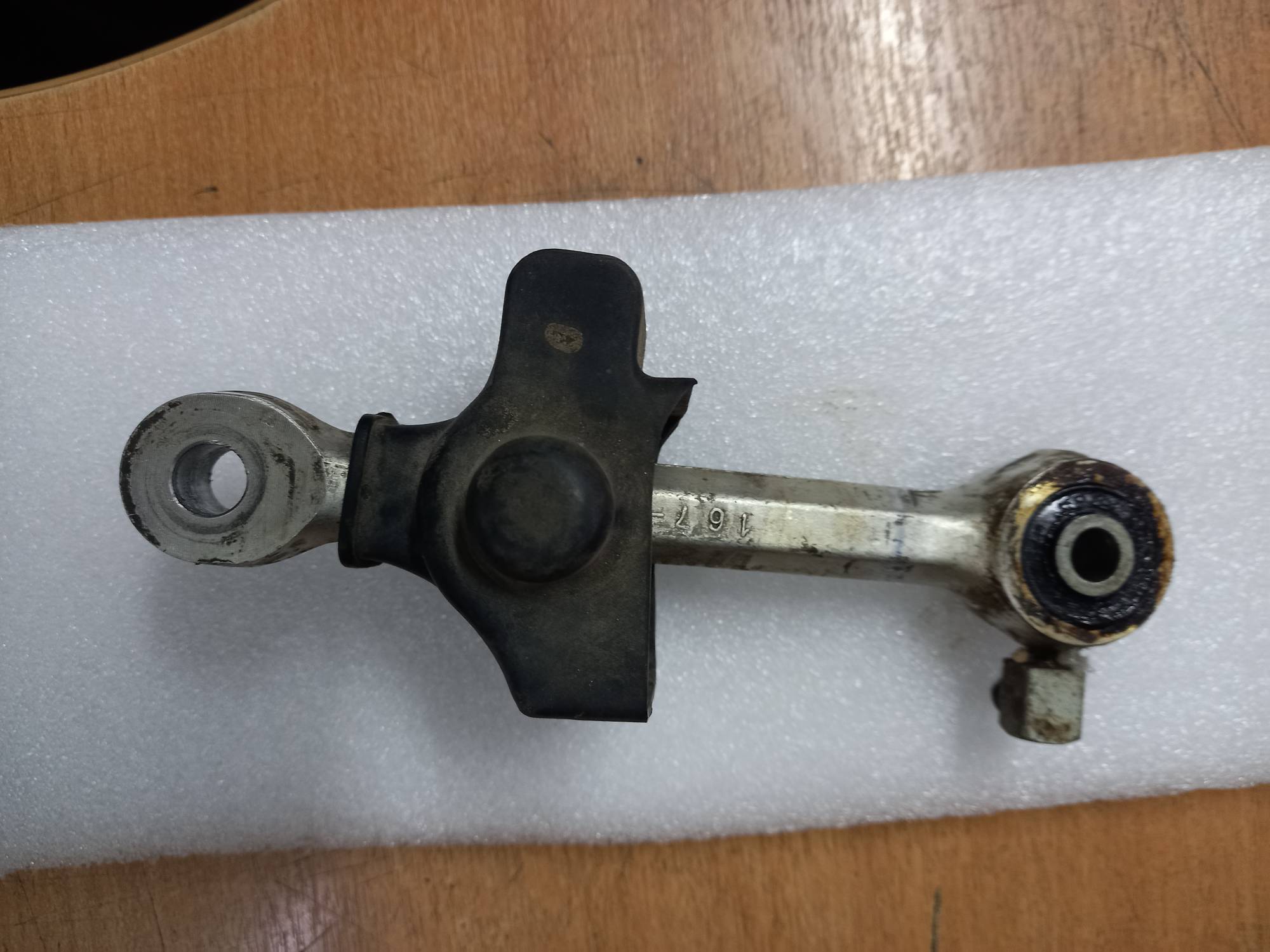

 На родной подвеске зад немного завален (естественно из-за малого диаметра колеса). Для того чтобы его поднять - планирую поставить регулируемые линки на прогрессию вместо родных.

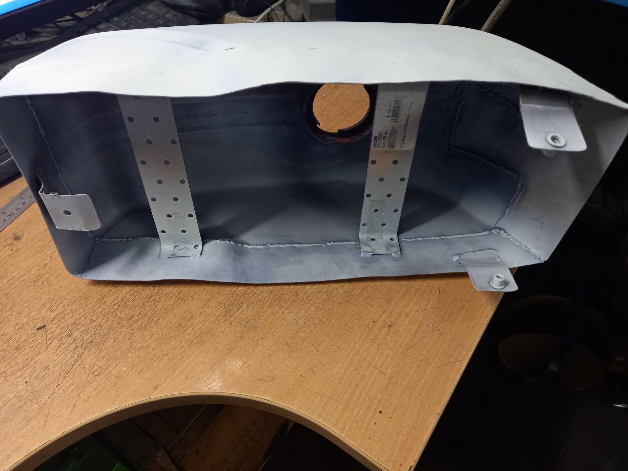

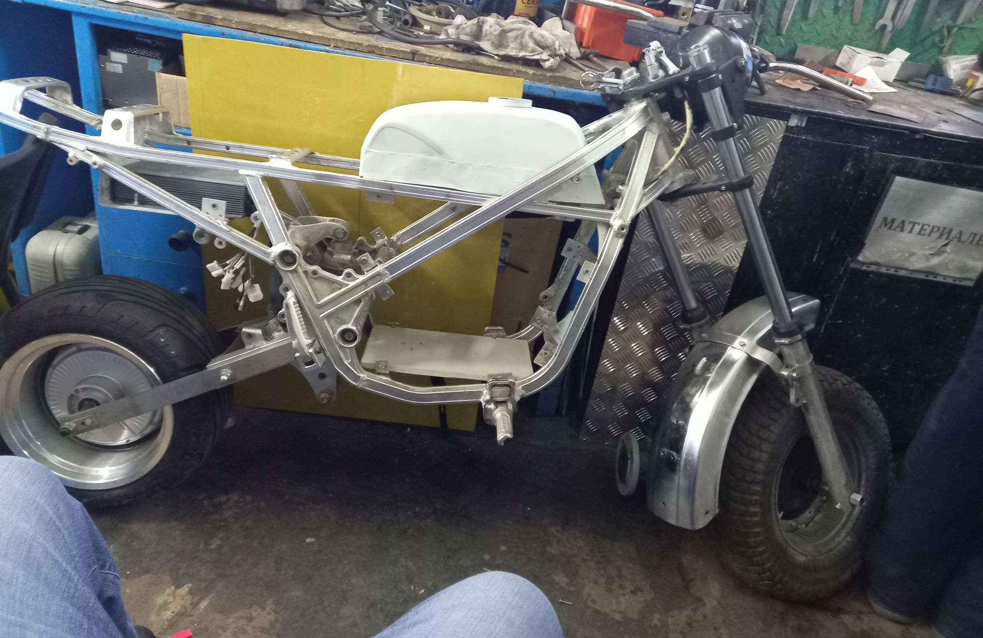

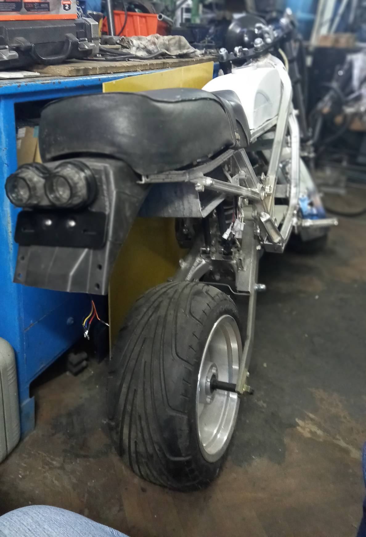

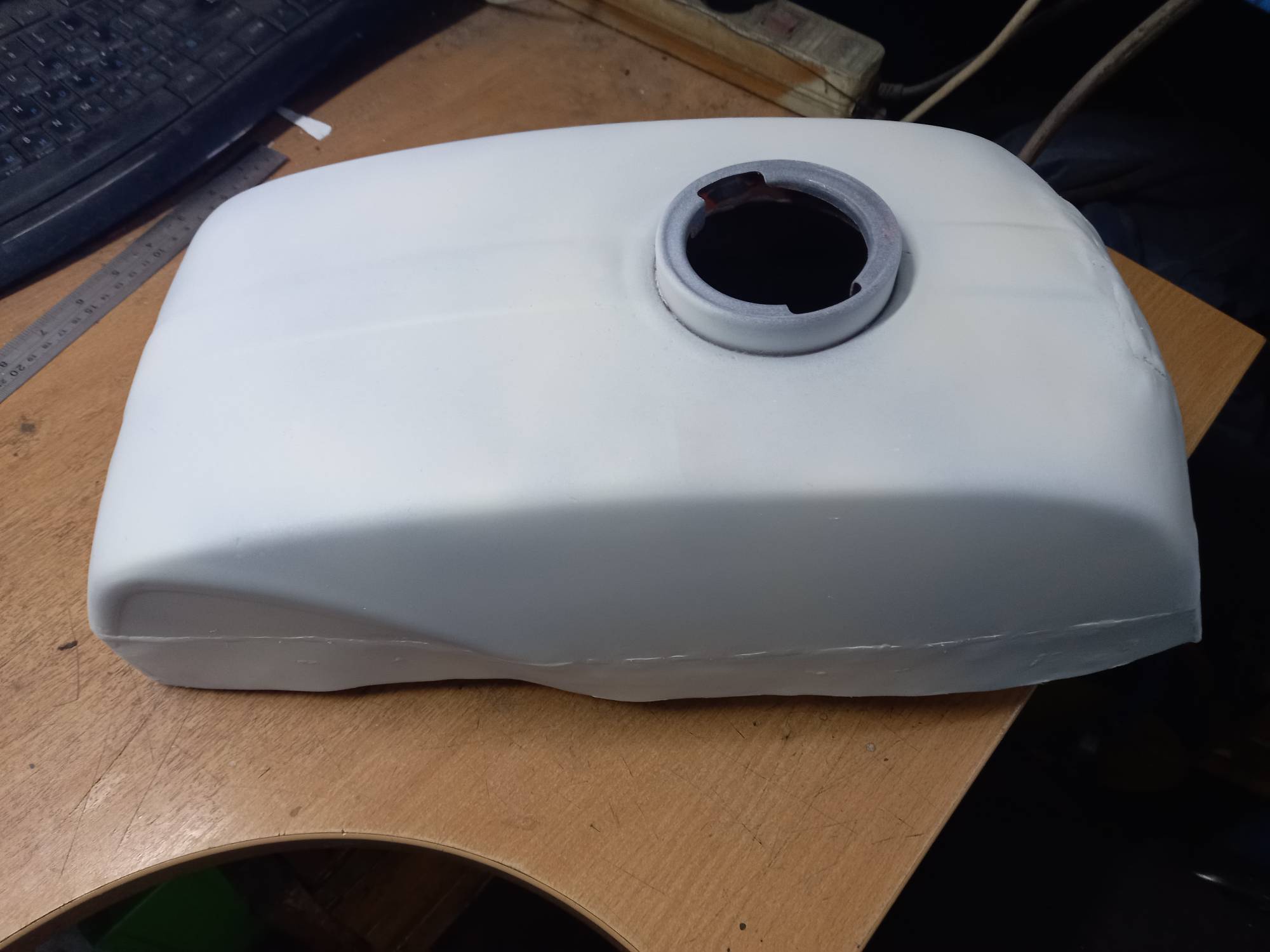

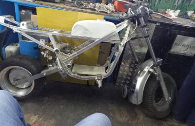

Сборка продолжается. Сварен фальшбак из старого бака чезета. Внутри установлены перемычки для крепления ДиСишки, реле, сигнализации. Установлен контроллер под сиденье.

Stanislavchik
Ну никак эта сидуха сюда не подходит )
Xenonci
#23
Возможно, может взять как на кафе-расер с Алика?

Stanislavchik
Если ты ступишь на эту скольскую дорожку, то придётся взяться за колёса и остальное  ;-D

Xenonci
#26

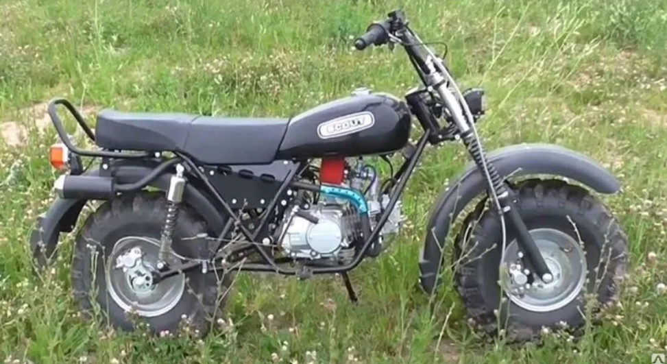

Поэтому оставлю классический дизайн. Возможно только руль чопперный поставлю высокий. Хочется сделать наподобие скаута, но с шоссейной резиной.

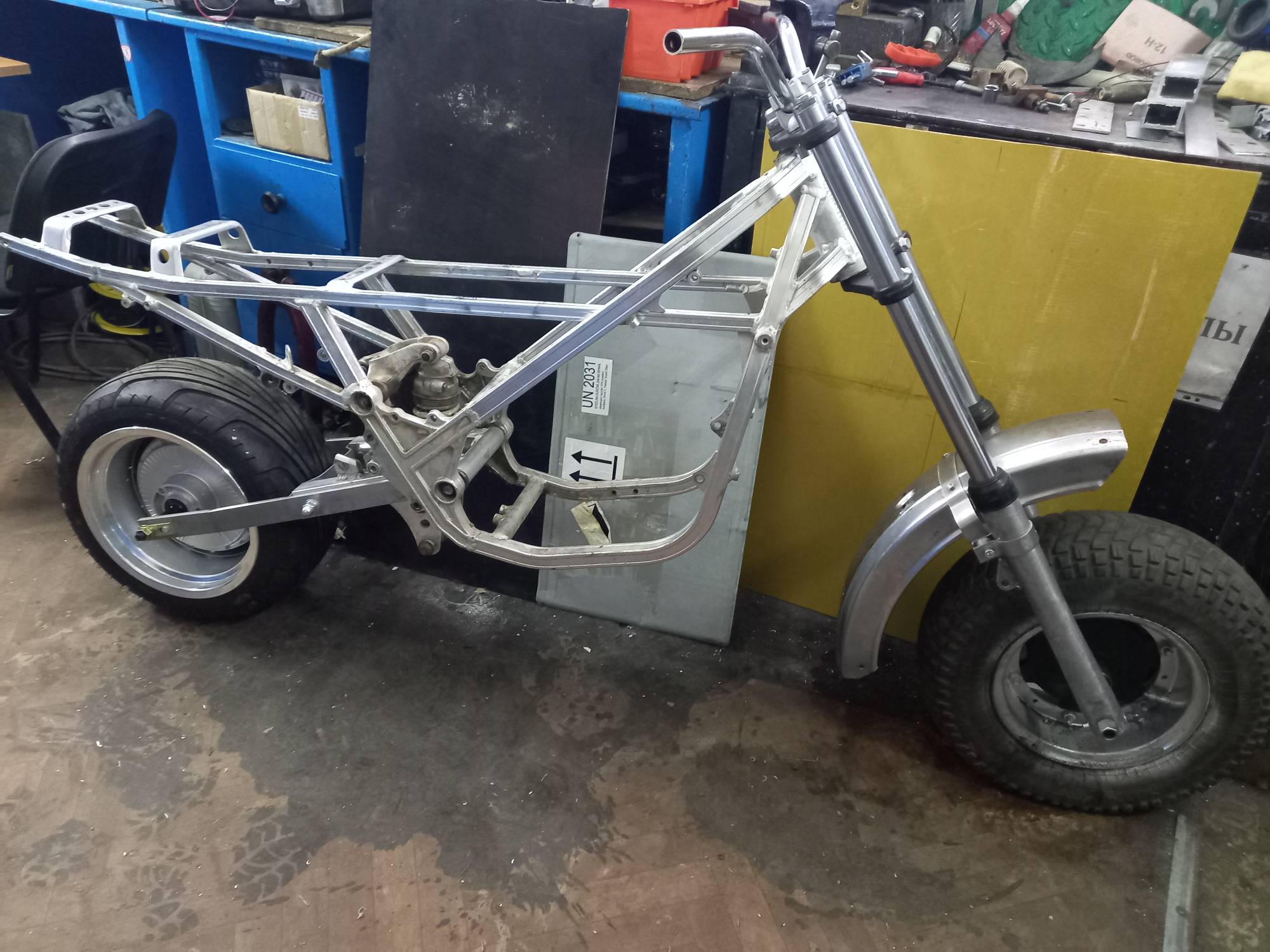

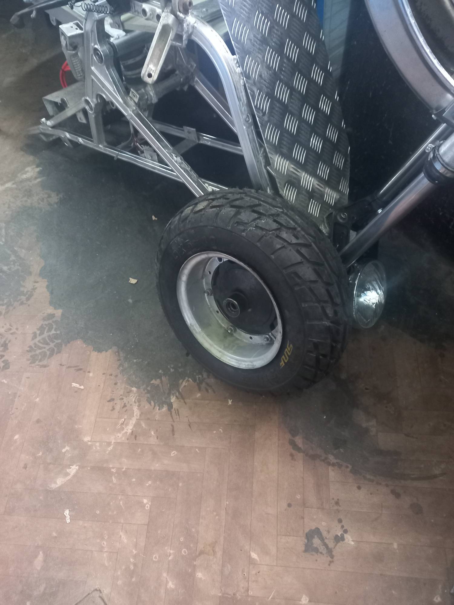

Тульская резина была заменена на переднем колесе на 19х6-10 от квадрика с шоссейным протектором.

Xenonci

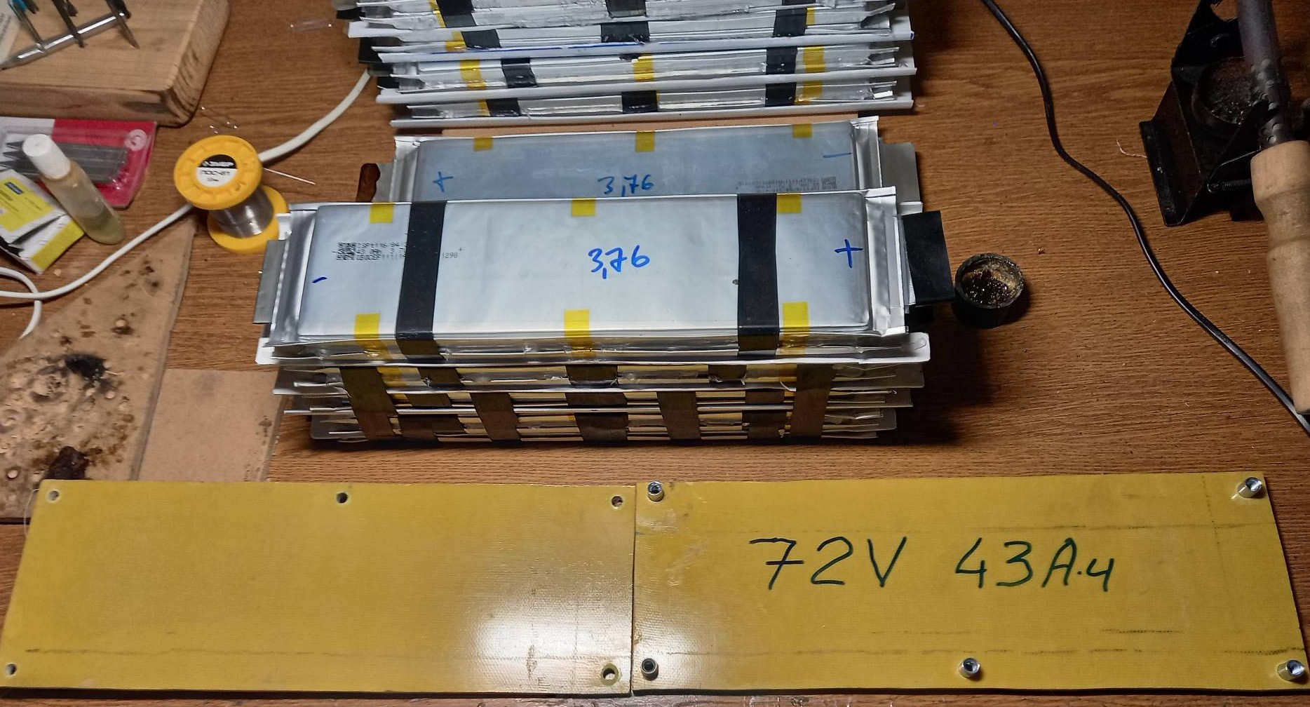

Сборка аккумулятора 72В 43Ач. В процессе.
Легкий электромот зимует в тепле

Stanislavchik
Цитата: Xenonci от 28 Янв. 2023 в 18:06Легкий электромот зимует в тепле
- не думал вилку подлиннее поставить?
Пакеты паяешь, или скручиваешь?
Xenonci
Вилка на замену рядом стоит - у нее ход побольше  :-)
Аккумуляторы паяю и заворачиваю пополам потом. Паяются хорошо - не разорвать.
