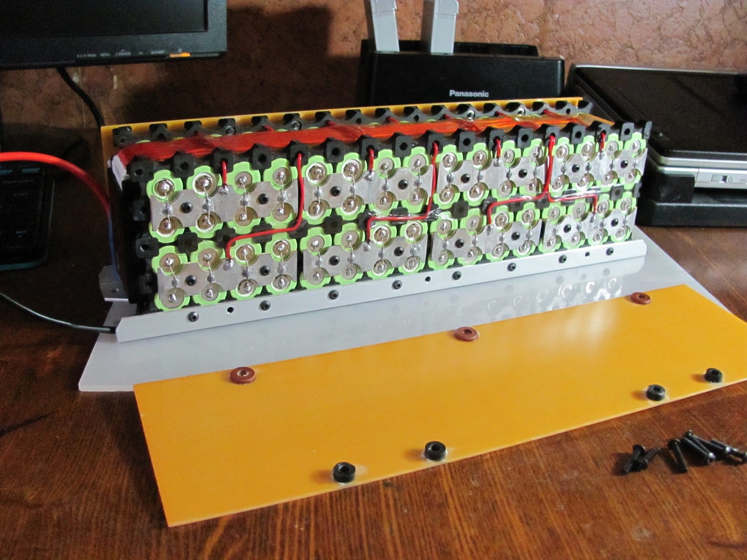

[user]parenissibiri[/user], на мой заказ не обращайте внимания.  Я с этими прижимными контактами просто экспериментирую.  Так сказать эксперимент ради эксперимента. Практического значения такие батареи не имеют. Их себестоимость при нормальном исполнении просто зашкаливает. А непродуманное исполнение приведёт к пожару. Тем более можно пайкой через плавкие предохранители сделать батарею с возможностью довольно быстрой смены элементов в домашних условиях без сварочника. Надо делать всё на винтах, полностью разборным. Предохранители при смене элементов, отпаиваются только от элементов. Потом припаиваются к новым. Я так свои батареи собираю. Но и это экономически и по трудозатратам выгодно только если велосипед на котором батарея будет у вас не год-два, а хотя бы лет 15 лет.  :-)

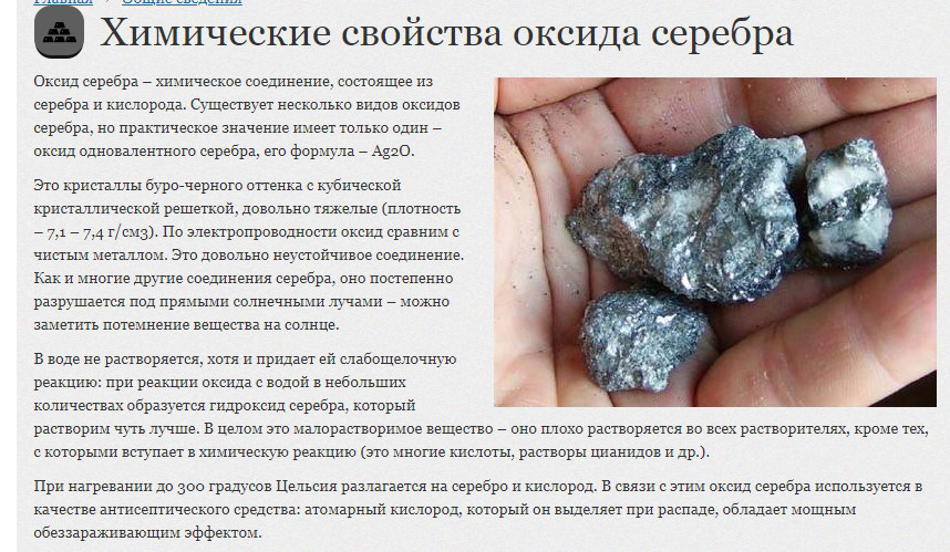

Цитата: Татос от 24 Окт. 2022 в 21:15Оксиды серебра имеют электрическую проводимость, близкую к проводимости чистого серебра.
пруфы пожалуйста

Есть биметалические предохранители на камазе, которые при нагреве отключаются, которые потом просто нажать повторно. Они держат большие токи. Поставить на каждую трубку такие. Старые камазы без электроники ездили на таких предохранителях, там всё на контактах было, даже гитара переключения света. В научных публикациях журнала batteries пишут что нагрев аккумулятора начинает бесконтрольно даже при хорошем контакте и лучшее средство, это принудительное охлаждение банок хладагентом.

Цитата: yurgen от 25 Окт. 2022 в 00:38пруфы пожалуйста
Контакты из серебра делают главным образом по этой причине и его высокой электропроводности.

[user]parenissibiri[/user], вы лучше мозговую деятельность направьте в русло, как установить смарт бмс, а не как охлаждать элементы. При прижимных контактах нужно мониторить напряжение по группам и балансировка просто обязательна. Когда придумаете как это сделать, тогда и можно будет обсуждать реальность применения данных холдеров. Я тоже думаю.  :-)

Цитата: Татос от 25 Окт. 2022 в 10:31Контакты из серебра делают главным образом по этой причине и его высокой электропроводности.
это не пруф .
Это фигня на уровне ОБС   (одна бабка сказала) .
Справочники дают совершенно другие данные.
А у серебра да , согласен электропроводность наилучшая , но не у оксида.

Могу добавить, поджимать элементы в трубке нужно пружиной а не винтовой крышкой. Это обеспечит равномерный прижим во всех трубках. Между элементами нужны контакты, лучше всего из серебра. Как-то так.  :-)

[user]yurgen[/user], вы издеваетесь или вам просто скучно? https://xn--80aaafltebbc3auk2aepkhr3ewjpa.xn--p1ai/oksid-serebra-i-svoystva-i-poluchenie-himicheskie-reaktsii/
yurgen
Согласно справочнику ""Серебро""  Малышев 1978 , его удельное сопротивление
10*11 Ом * м. Тоесть по сути изолятор.
Поменьше верьте всяким левым данным.

...нужно индивидуально каждый к неподвижным опорам. И лучше подпружинивание иметь с обеих сторон, чтобы уменьшить необходимое для стабильного контакта усилие прижатия.
