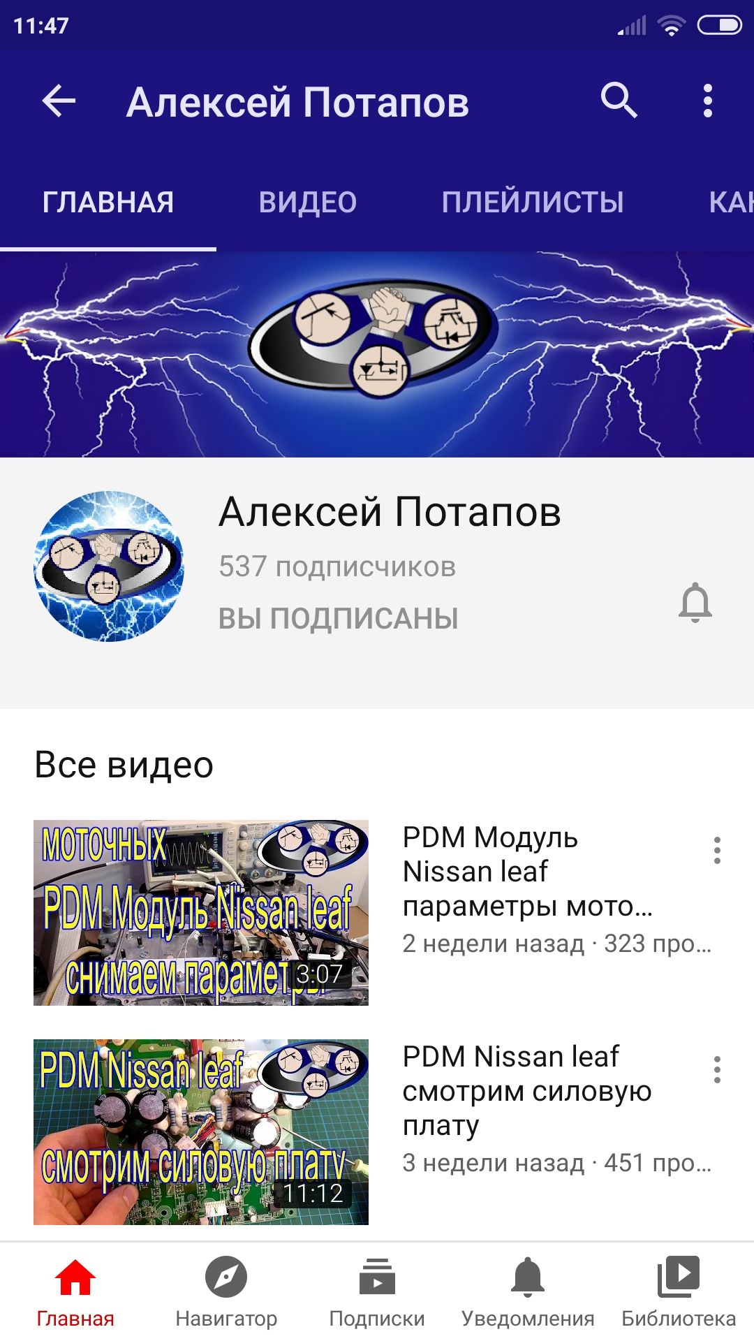

st_79
Цитата: svizzistt от 28 Сен. 2020 в 15:11нужно послушать  can шину ( во время зарядки) для запуска PDM модуля (зарядка).
В этом вопросе не совсем все так просто.
https://www.youtube.com/channel/UCa5HuXcp-8JWFegow3qS1CQ
Поглядите канал

st_79
Цитата: svizzistt от 29 Сен. 2020 в 10:58Опять видео   а если суть на словах?
Там очень развернуто рассказывается 😁
Почему-то с сайта не грузит видео. Заходите на youtube канал ищите пользователя Алексей Потапов
Развернуто - это хорошо, когда нужна подробная инструкция по пунктам и с уточнениями. А когда нужно оценить общие факты - смотреть видео нет времени.
st_79
Ребята свою плату изготавливают которая будет ставится вместо штатной лифовской платы управления, конечно не знаю получится у них её на 6,6 кВт запустить вместо 3,3кВт ну мне разницы нет я записался к ним в очередь на прототип  B-)
