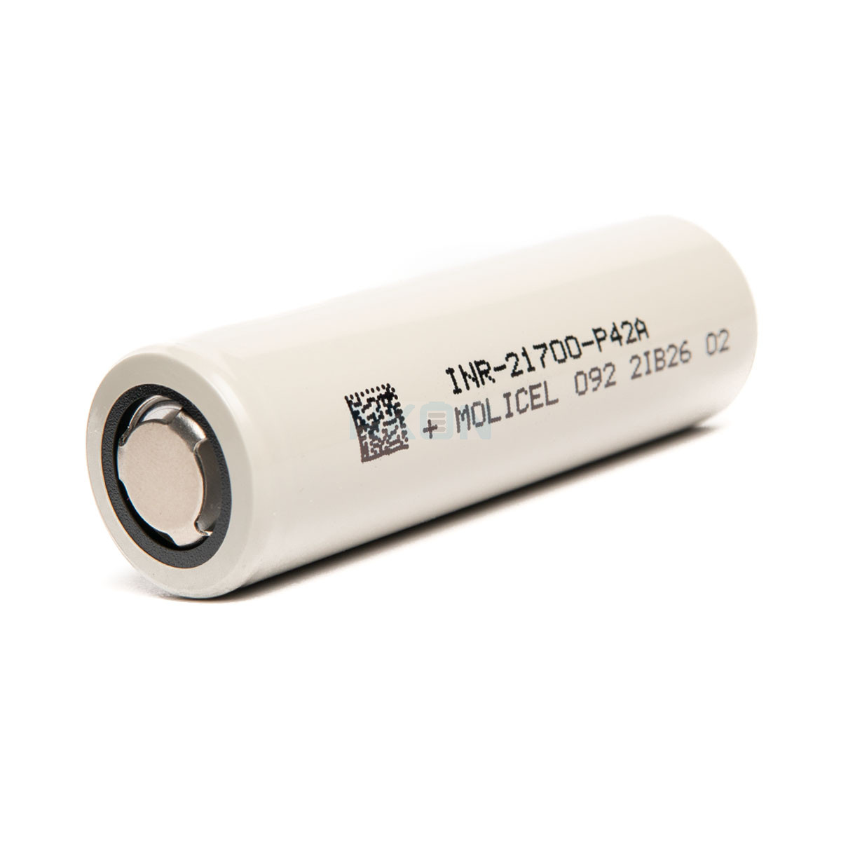

Этот движок из той-же серии . только 4 киловата на воздушке и 7.5 на воде  и это номинал , пик опять таки до 13,5.
Вода нужна ,я в Израиле. движок тупо свариться от забортной температуры, не говоря уже о езде.
Батарея планируеться на Молиселах . там тока хватит даже при половине ёмкости.
Номинальный ток разряда на ячейку 45А.....
Почитате даташит ,ячейки огонь. :wow:
