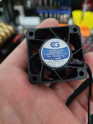

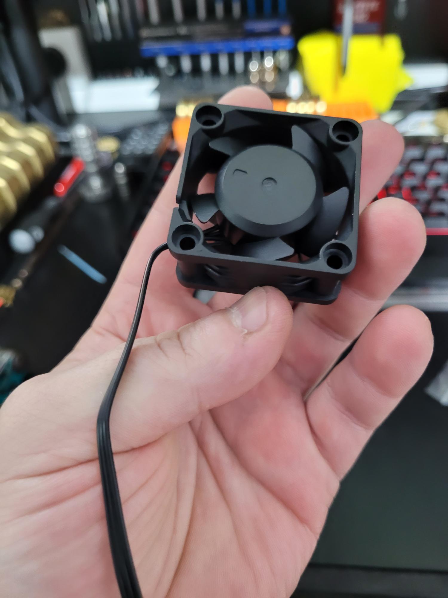

Протестировал вентик , шум ну как сказать , вполне норм тише голоса вовремя разговора , эдак напорядок , поток очень сильный , неожидал от такой мелочи , вот такая кракозябла .

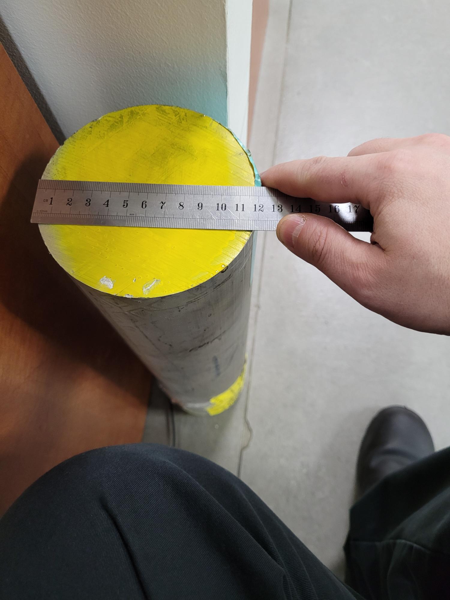

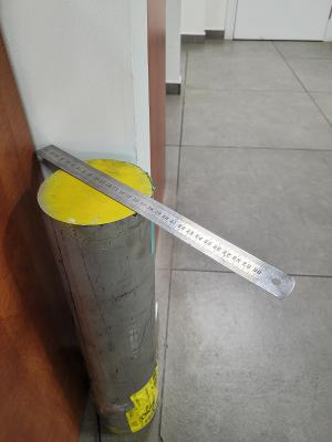

ilia-45

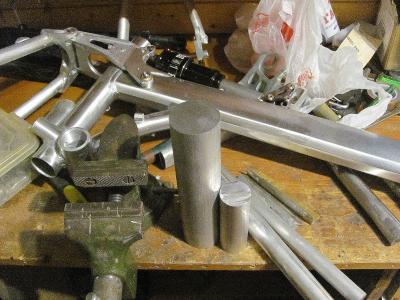

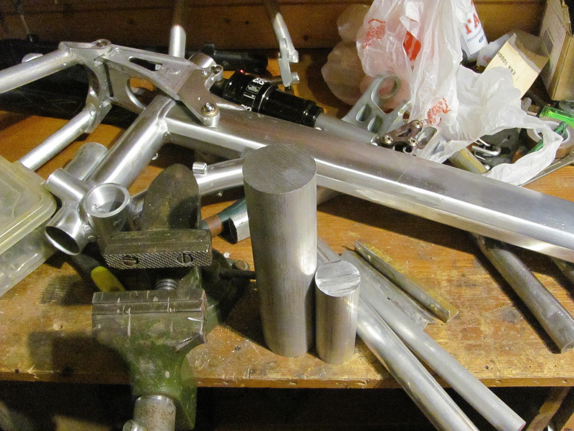

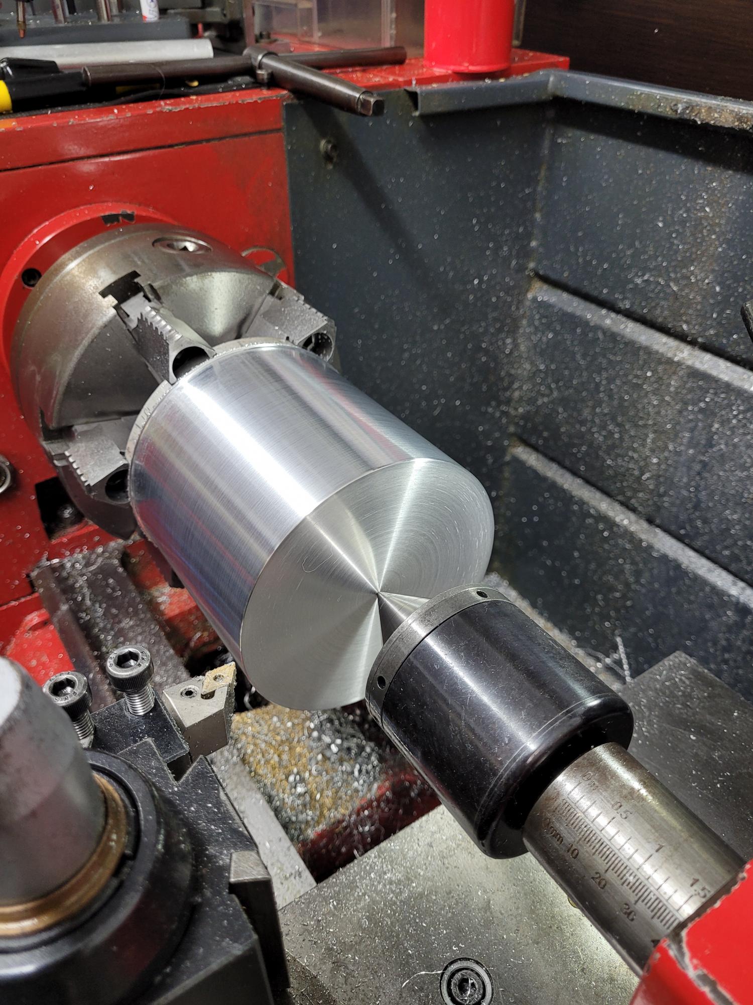

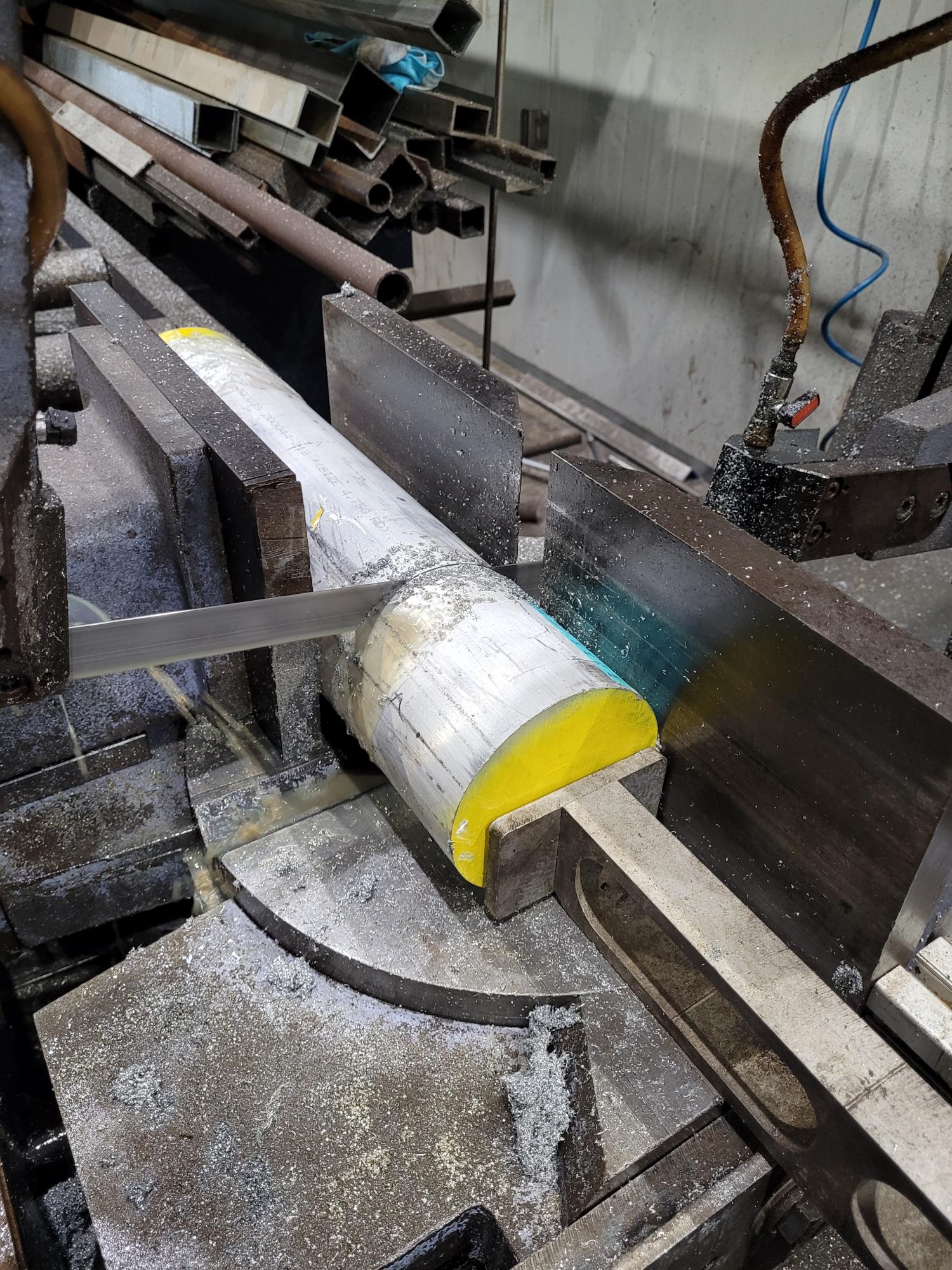

Привезли материал для "ступиц" , алюминевая болванка 120мм диаметром и 0.5 метра длинной  %-)

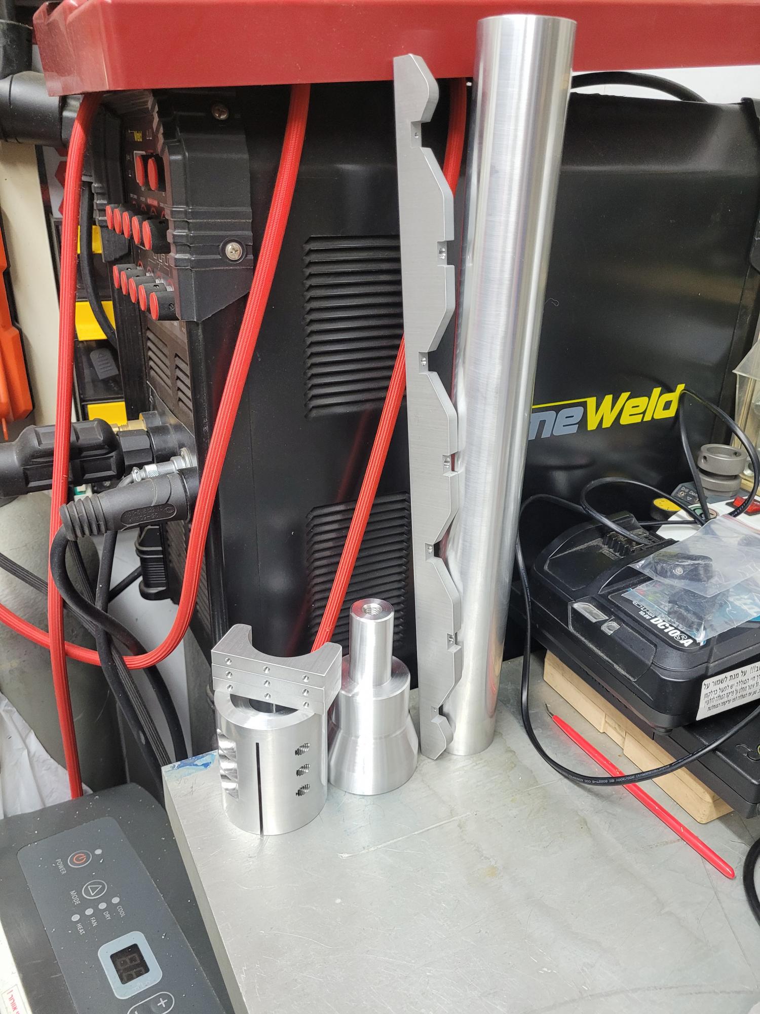

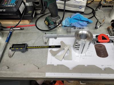

ilia-45

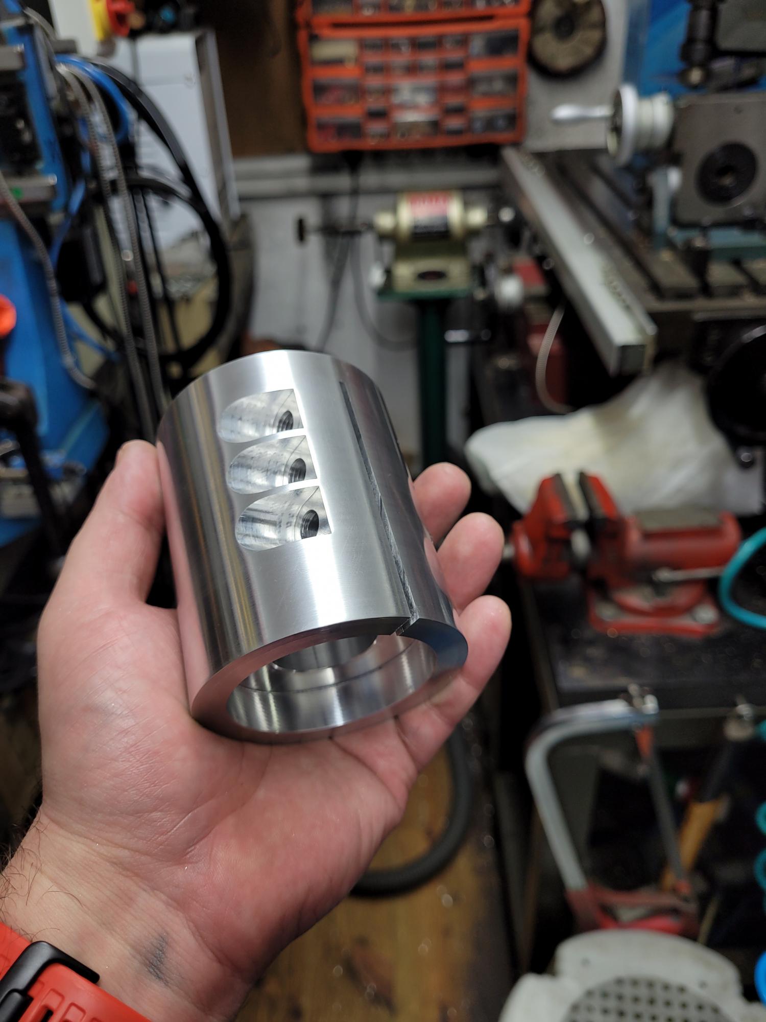

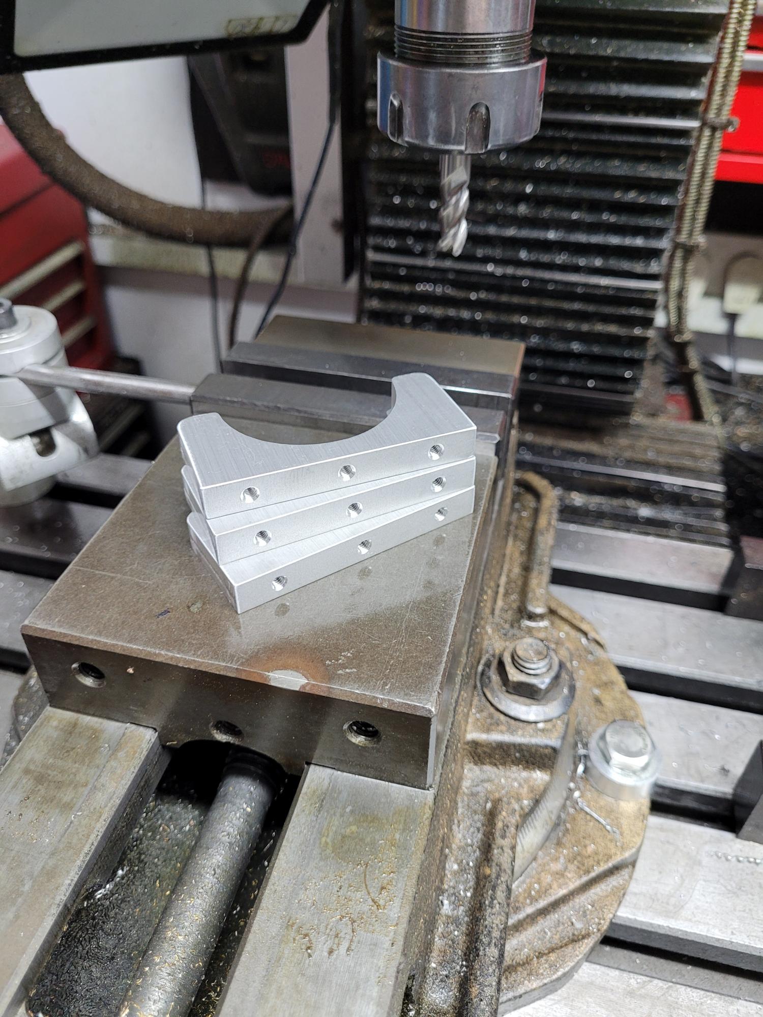

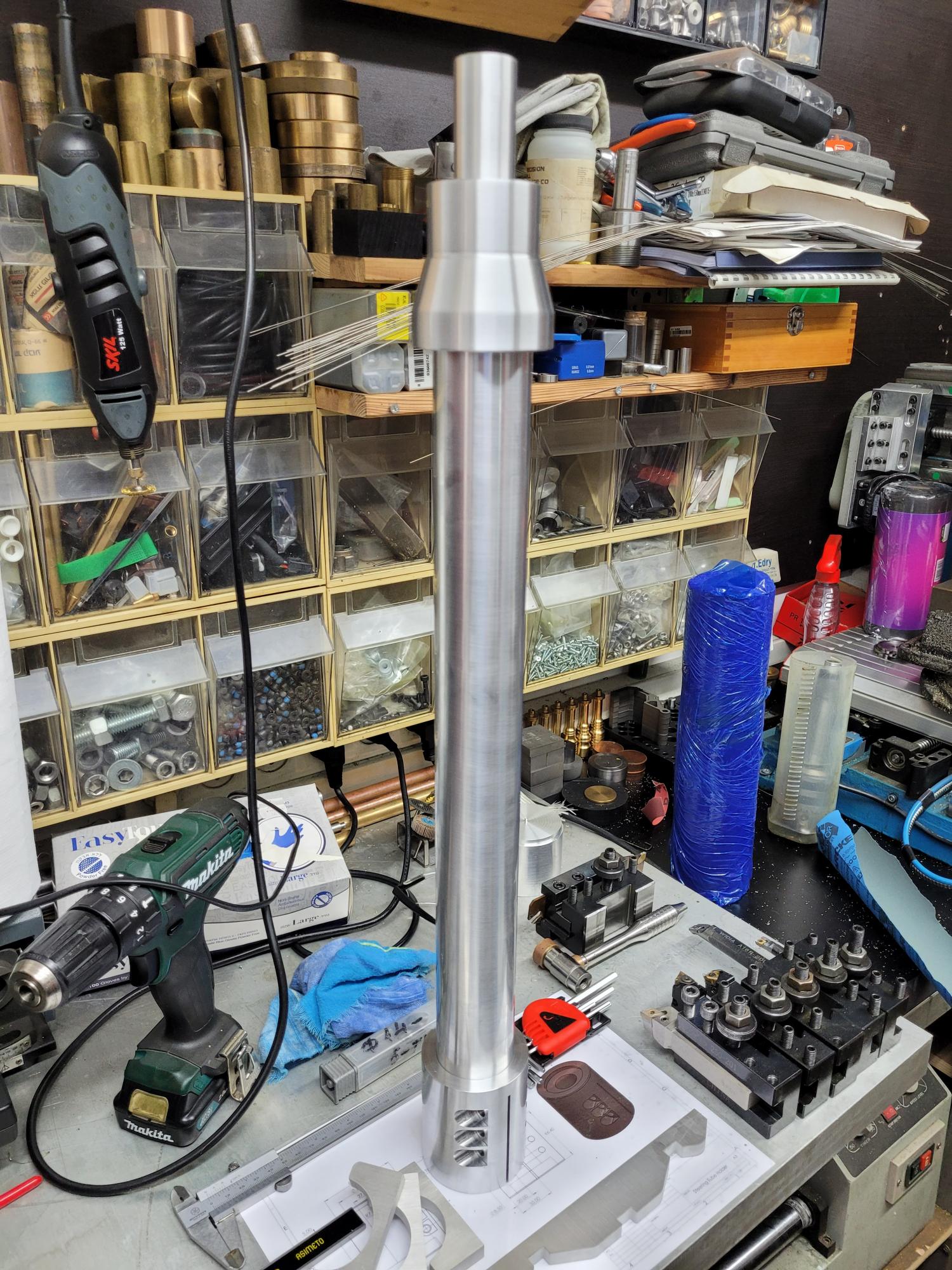

Дело движется , медленно конечно , так как токарить получаеться только вечерами , но всё-же  :exactly:

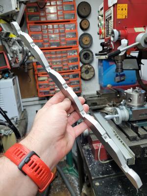

Закончил я нижнюю деталь рулевой , фиг знает как её называть  :ah:

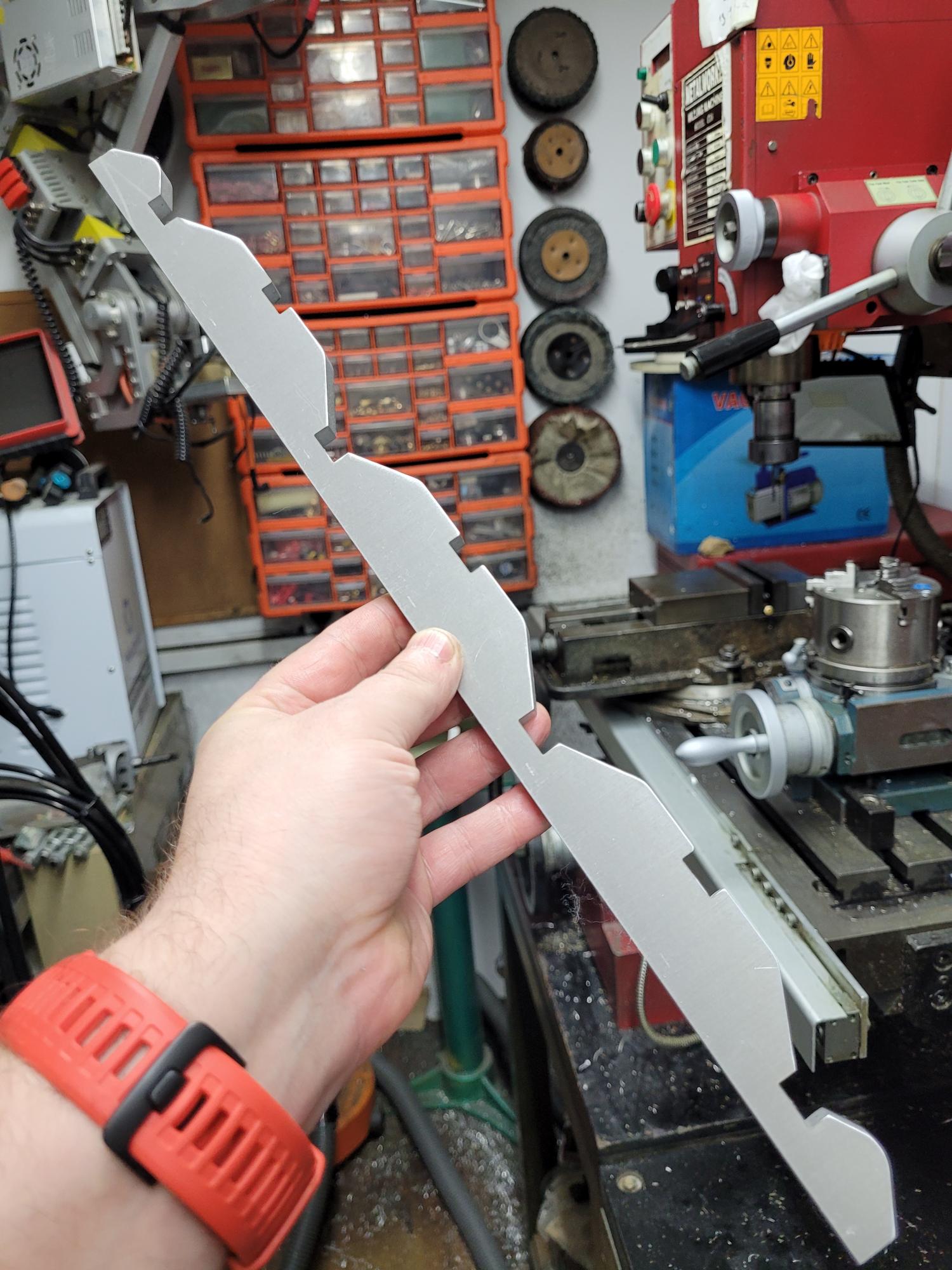

И нарезал на основной работе из 10мм листа алюминия той-же марки , на гидроабразивном станке переднее ребро жёсткости и крепления для коммутационного короба
На выходных постараюсь выкроить время и закину их на фрезерный , отсверлюсь и нарежу резьбы под держатели гидролиний и кабелей  а так-же надо нарезать резьбы под крепление самого короба, ну и заодно примерил что всё что изготовленно на данный момент , благополучно собираеться вкучу  а то бывают нюансы  :kidding:
Как-то так на данный момент  ;-)

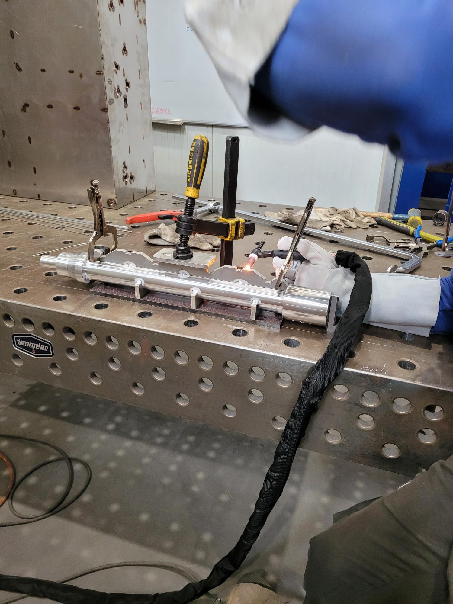

Добил резьбы на ребре , теперь уже потащу на завод , дам нашим сварщикам , а то сам чёт побаиваюсь запороть сварку  %-)
Я больше по нерже а вот с дюралью уменя опыта маловато , короче пока как-то так

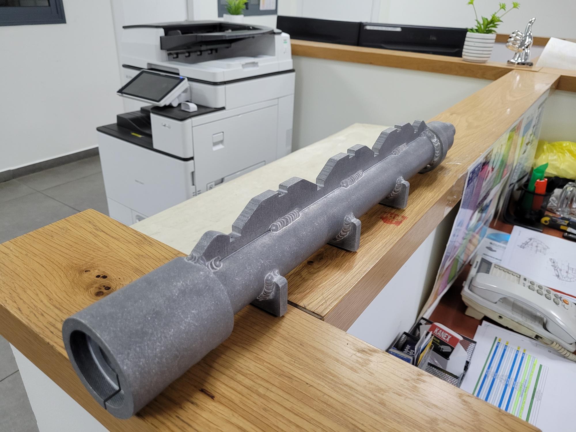

ilia-45

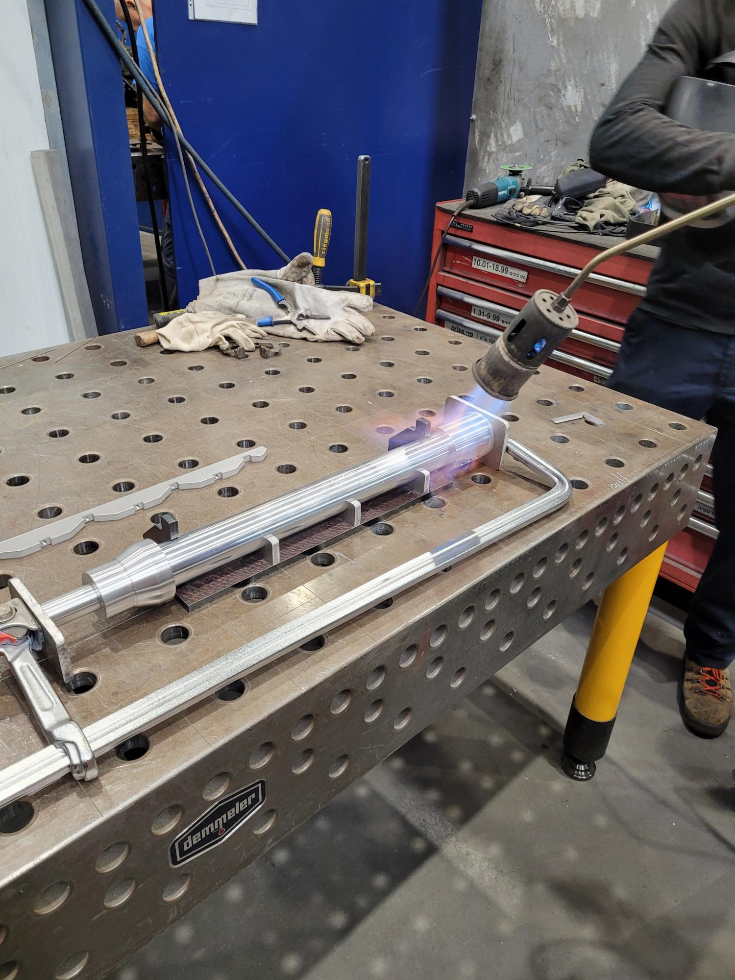

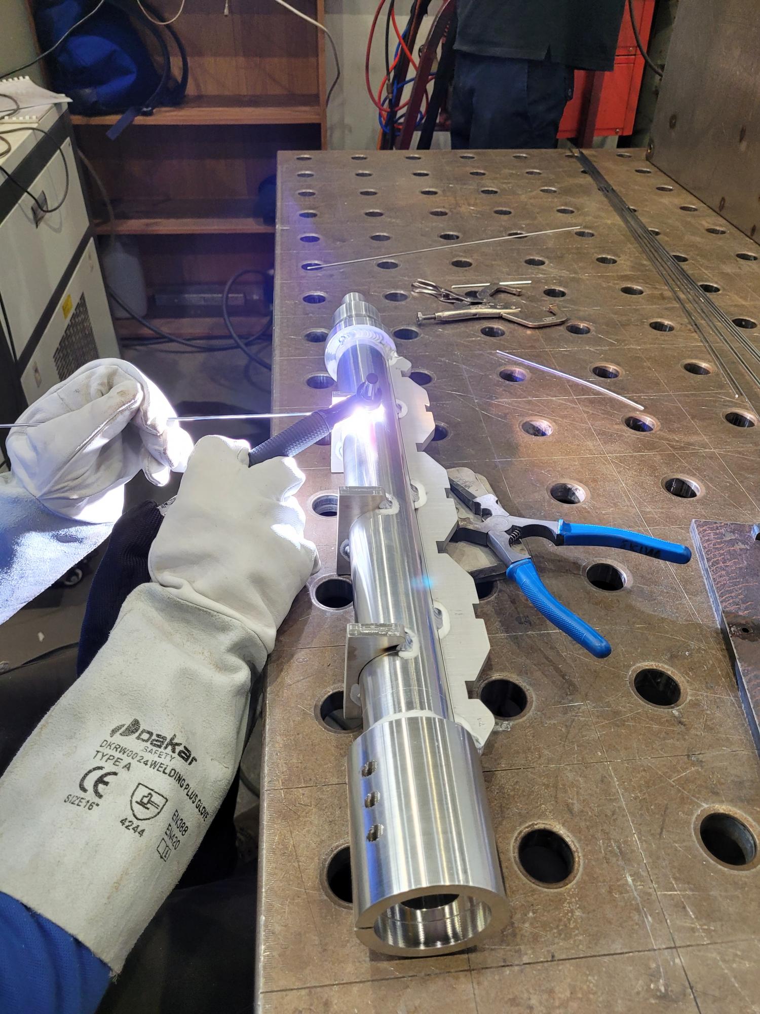

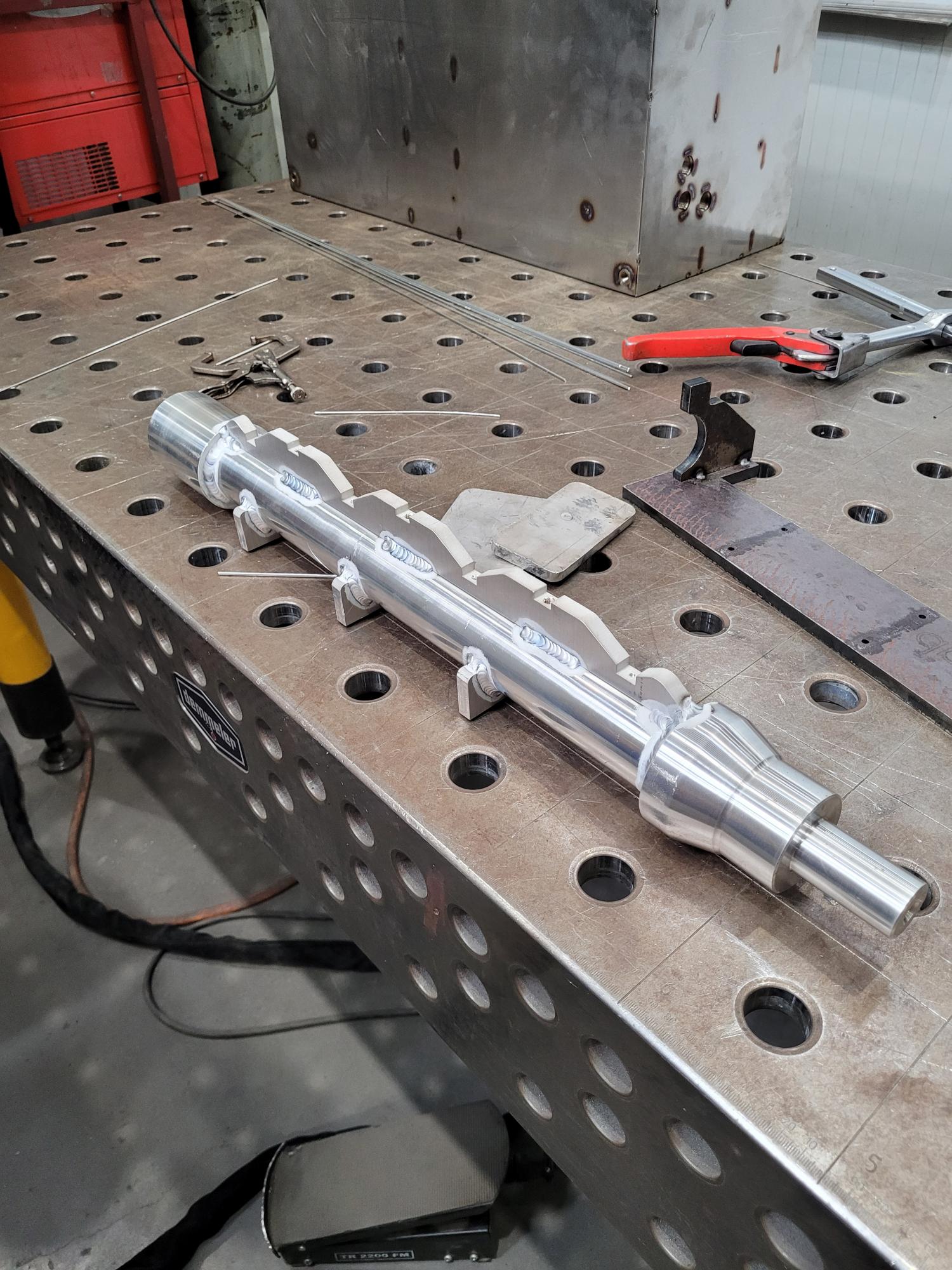

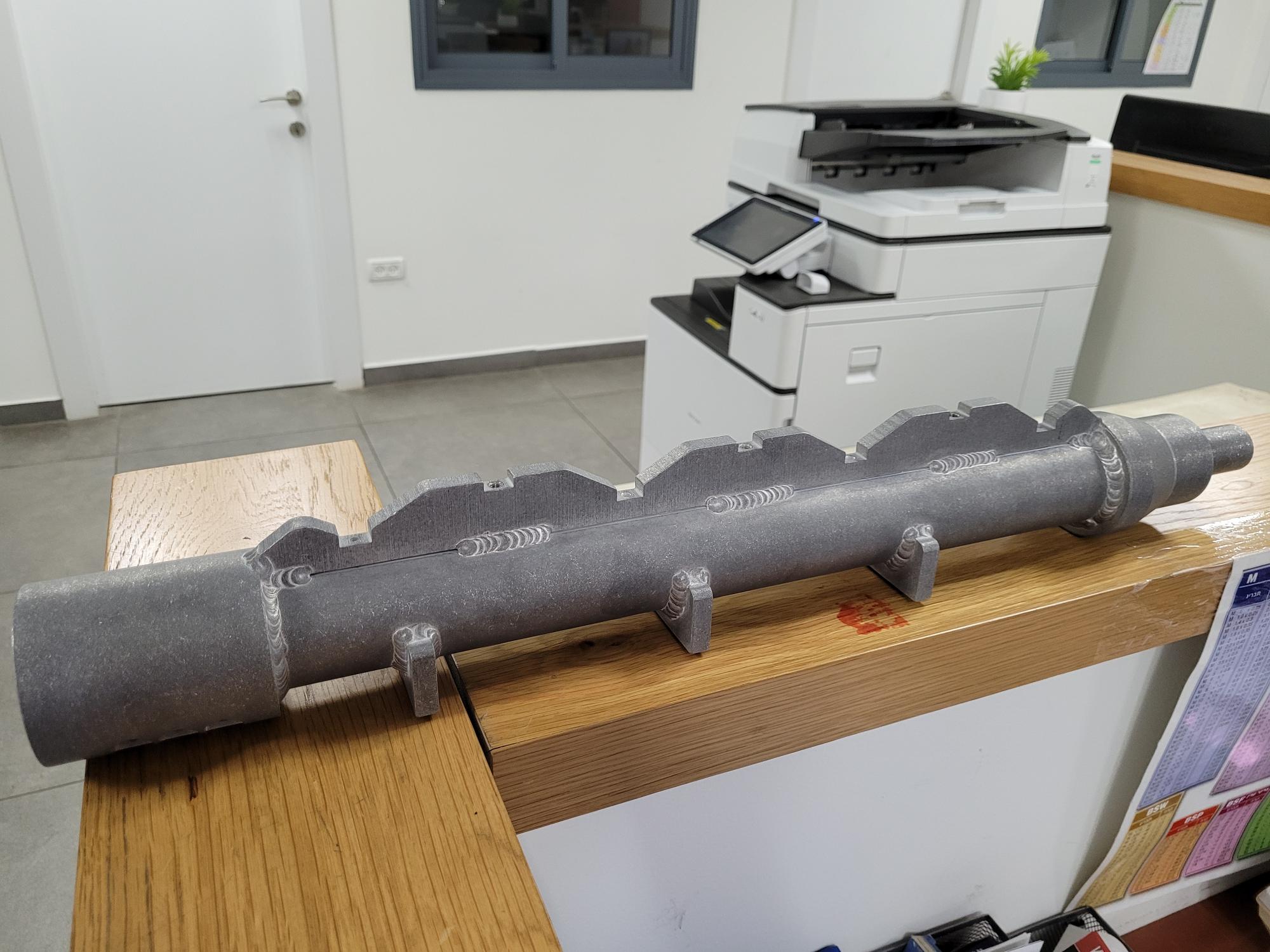

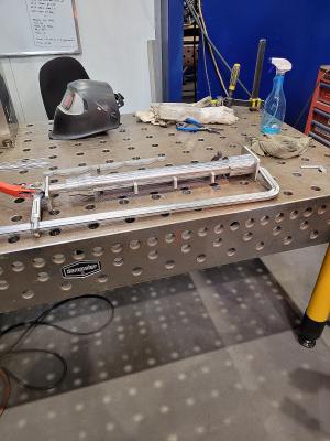

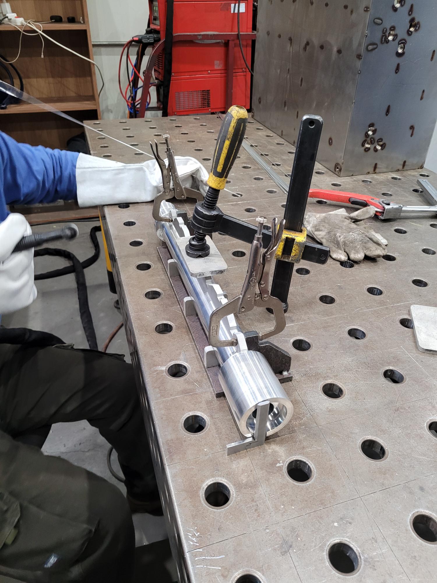

Добрался таки до сварки , изготовил сварочный кондуктор (вроде так это называеться ) , закрепил  ребра на нём ( коническими болтиками М4) , это гарантирует что по окончанию сварки уменя нормально сядет коммутационный бокс , так-же этот кондуктор орентирует и центральное ребро а так-же трубу , остальное видно на фотках :
Кстати как видно из фото , при таких габаритах свариваримой сборки , понадобился предварительный нагрев  ;-)
Прихватили все детали и понеслась  :ку:
Работа с металлом,это искуство требующее от клиента денежных жертв..
ilia-45

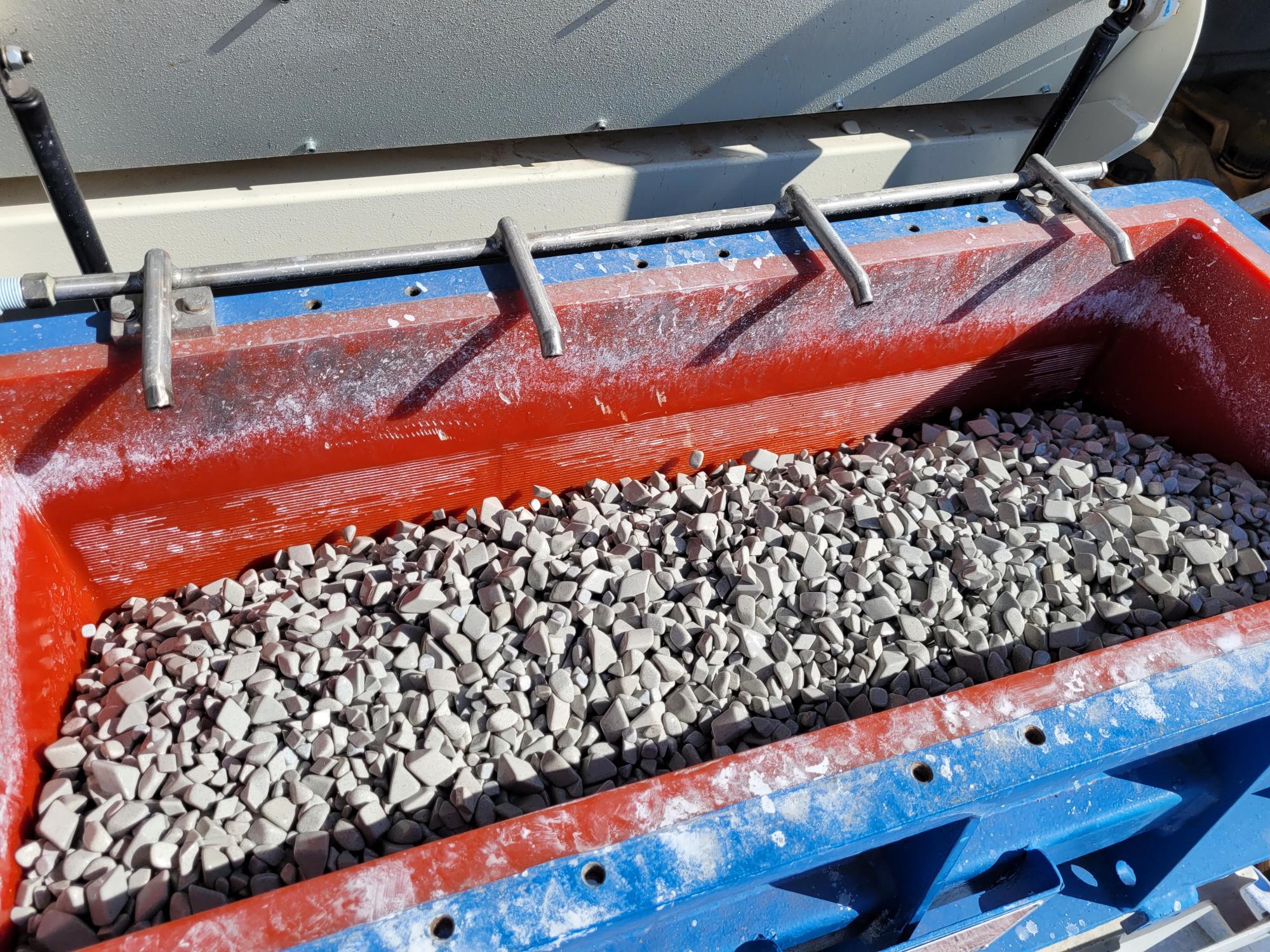

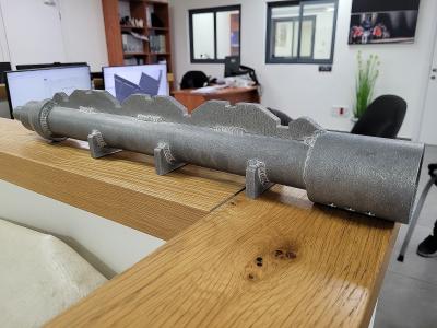

После того как всё это добро остыло , закинул сборку в галтовку , благо на заводе она подходящих размеров  /:-)
После часа галтования , получил вот такой результат
Далее осталось как следует отмыть это дело и решить что-же я хочу делать с этой сборкой , анодировать или красить , больше склоняюсь к покраске , но это уже потом , когда наберётся энное колличество деталей .

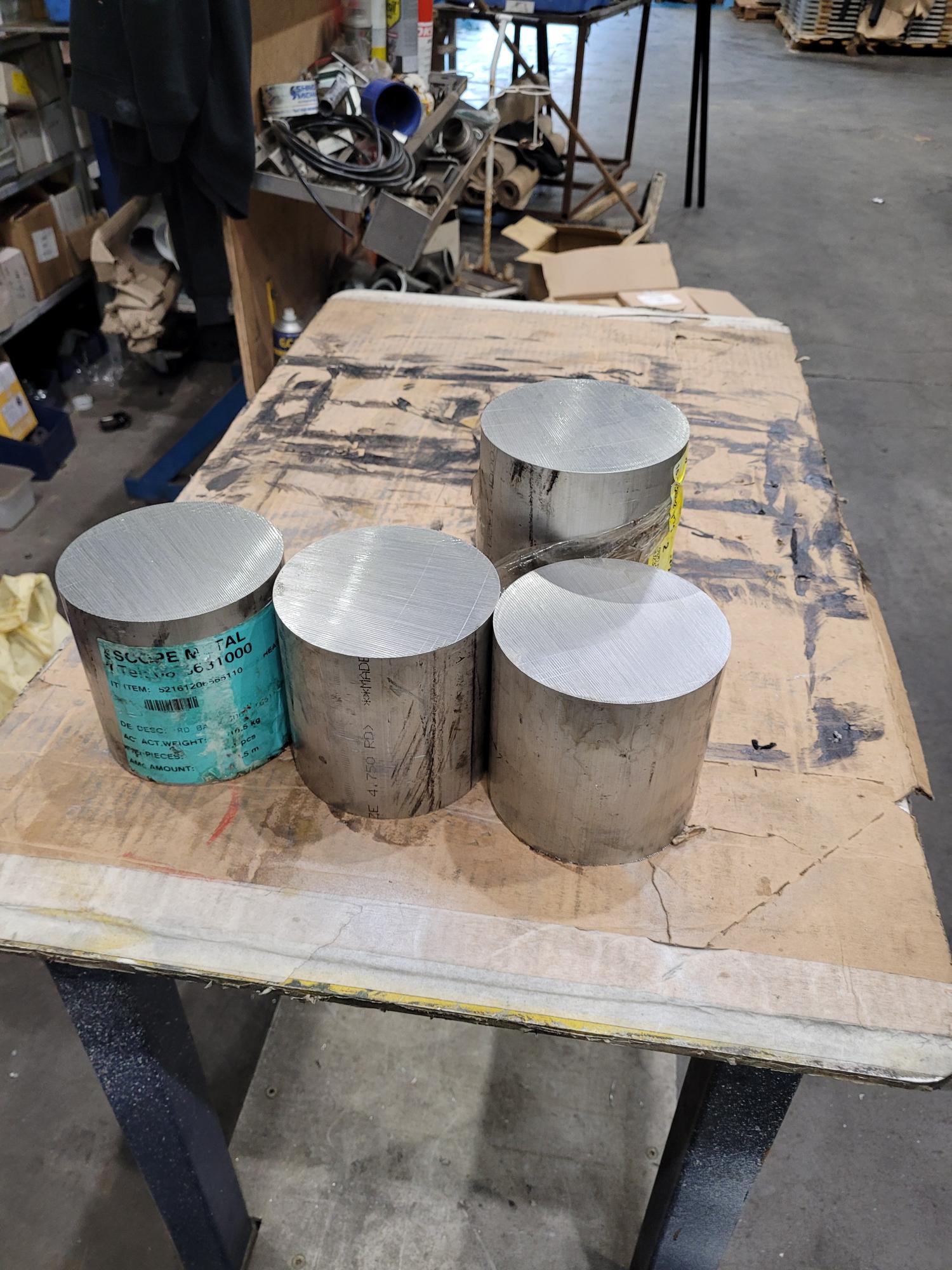

ilia-45

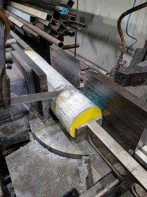

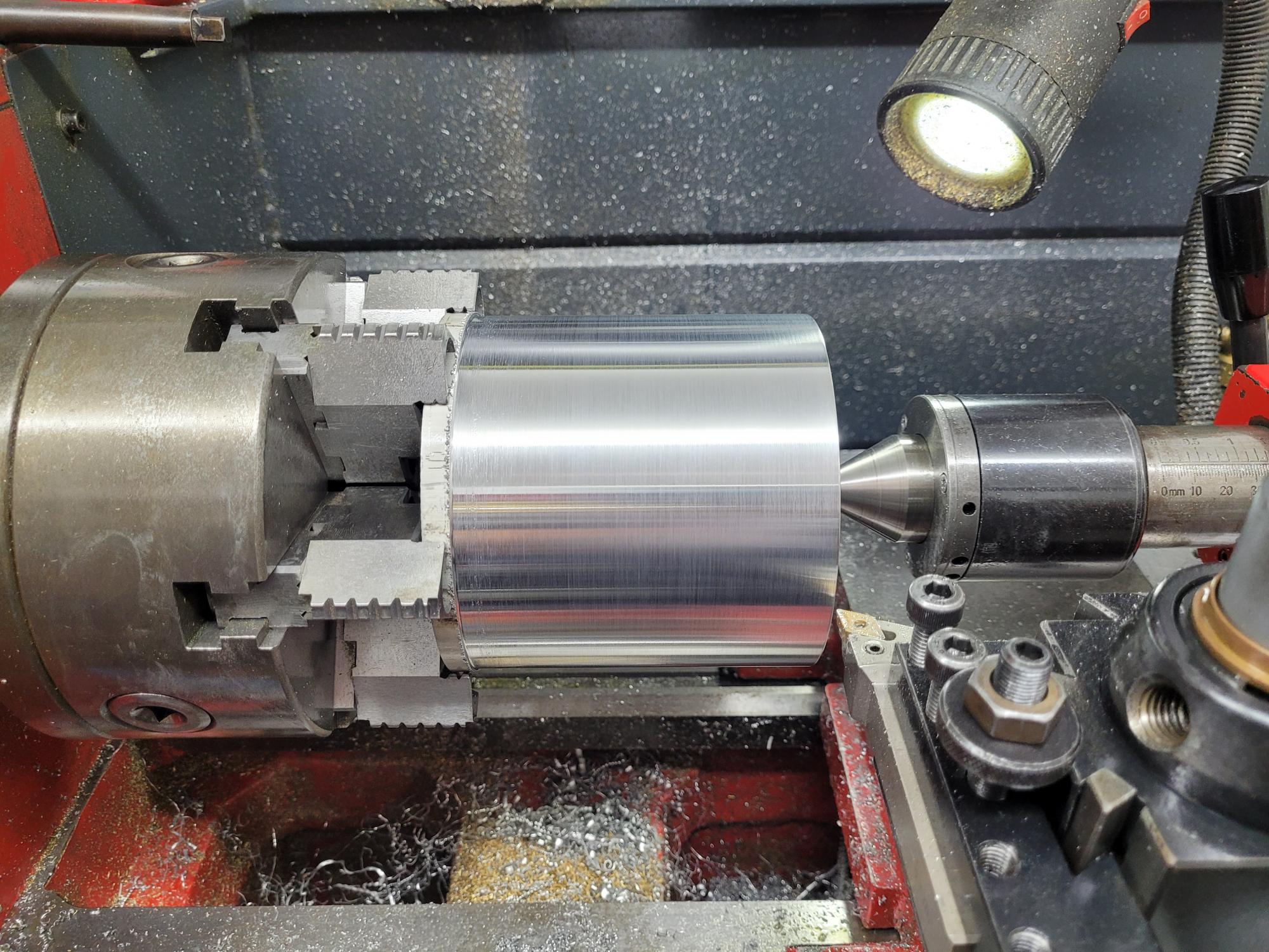

Медленно но верно , добрался я наконец до этой болванки и раскроил её на заготовки(на заводе) под "ступицы" и начал их потихоньку загонять в базовый размер(уже усебя в мастерской) :dance:
