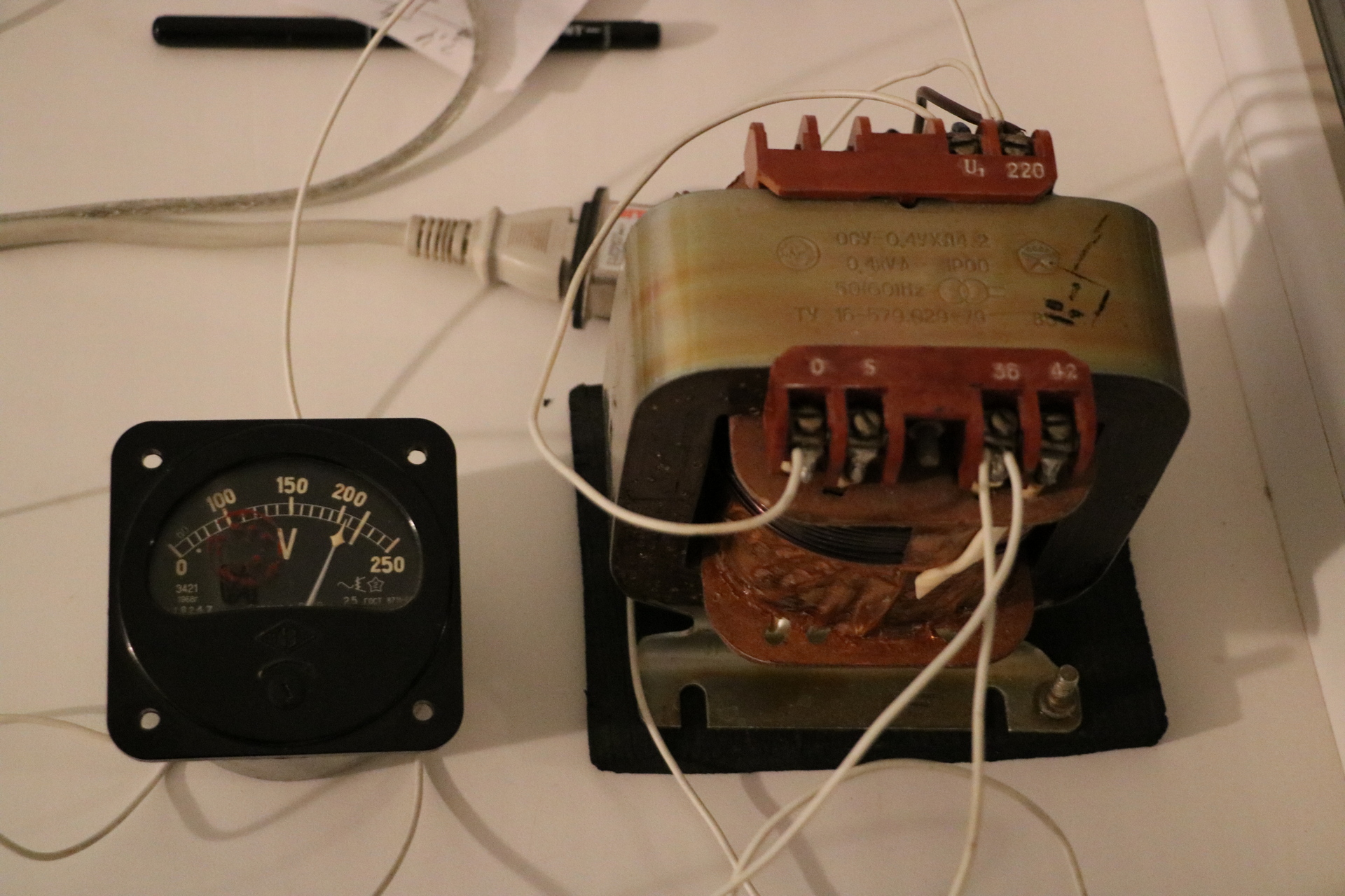

sdenis2017
Цитата: yurgen от 15 Нояб. 2022 в 17:53у меня такая
а у меня такая
Добавлено 15 Ноя 2022 в 21:32
Добавлено 15 Нояб. 2022 в 21:33
ибо сегодня в розетке 260 Вольт  :eek:
