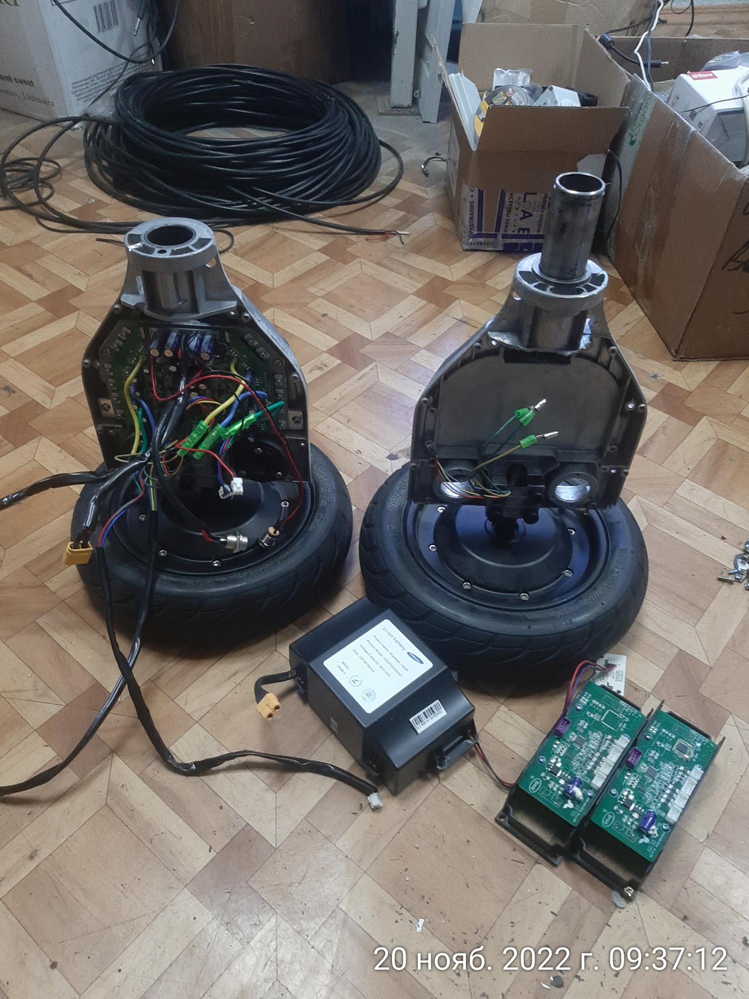

1 вариант.  В процессе. 4.2 вольтовая система
На авито приобретен гироскутер. Просили 5т отдали за 2.

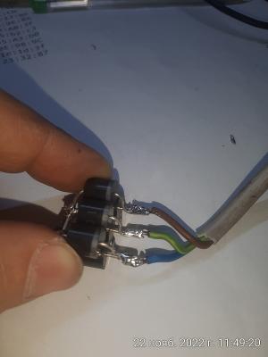

Разобран. Фазные провода заведены в диодный мост.
Из моста в понижайку из понижайки а аккум.

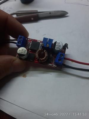

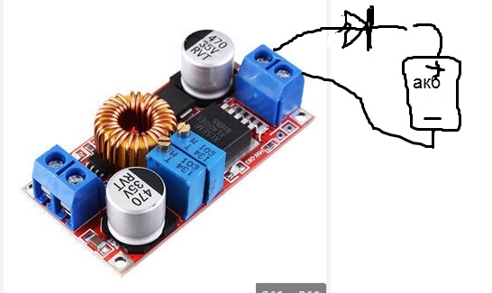

Цитата: eddy от 12 Нояб. 2022 в 20:18Что поставить между колесом и акб.
Китайский импульсный понижающий DC-DC с регулировкой вых напр и макс вых тока, далее к его + выходу диод шоттки (чтобы аккумулятор не разряжался при простое) далее к аккумулятору. Выставить на DC-DC выходное напряжение равное на 0.5 В больше чем надо аккумулятору, и требуемый зарядный ток.    20-50вт потянет
В качестве генератора постоянного напряжения на 20-50вт можно применить маленький коллекторный мотор типа китайского 775.

Цитата: eddy от 12 Нояб. 2022 в 20:18Из того что накопал вырисовается что долговременно и без особого напряга можно запросто снимать 50-100вт.
Неясные пока вопросы.
Что поставить между колесом и акб. Приобрести mppt контроллер или контроллер с рекуперацией.
В виду того, что человеческие ватты очень непросто вырабатывются, логичнее система с наивысшим КПД. Одновременно, есть и положительная сторона человеческих ватт: удобный для нас каденс один и неизменный (60-90об/мин вроде, если не ошибаюсь). Ни ветер, ни солнце не могут похвастаться такой стабильностью в мощности (вернее в напряжении), посему там и неизбежны контроллёры (МППТ например), а значит неизбежная потеря в КПД. То есть, система может быть гораздо проще: ПРЯМОПРИВОДНОЕ мотор-колесо - диодный мост на диодах ШОТТКИ - АКБ. Всё. В идеале, можно попытаться обойтись даже без редукции ноги-мотор-колесо, то есть, педали прикручены непосредственно к мотор колесу,  это ещё +3-5% В кпд. Думаю, при системе 12вольт, вполне реально обойтись без перемотки колеса.  Мощность будете выдавать ногами в огромном диапазоне, увеличивая крутящий момент (а значит ток в АКБ) сколько вам сможется и захочется, обороты же будут почти одни и те же (комфортный каденс то есть).
