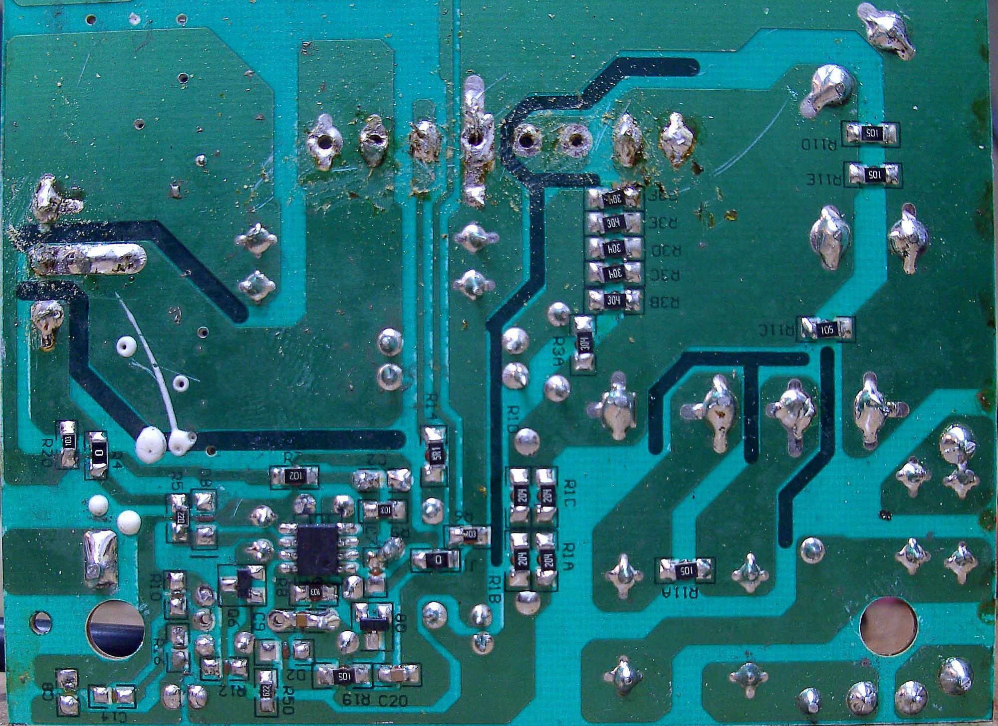

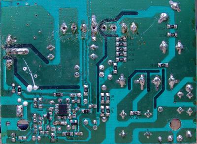

Много зарядок делал, но было мнение, что мощная зарядка  мост или полумост.  Досталась мне зарядка 500вт однотактная обратноходовая и очень компактная.
Проверил, реально дает 87в 5.5а  с маленьким кулером.  Транзистор один, но супер инфенион. Заменил на обычный 20N60 - все работает отлично.
Транс тоже не простой, а большой и дорогой сендаст.  Поставил чашку феррит   с небольшим зазором и получил насыщение и перегрев. Всё, приехали. Но я не сдался, увеличил зазор с небольшим уменьшением индуктивности до 200 мкГн вместо штатной 240. И о чудо, кривая тока вошла в норму! Осталось заменить чудо диод и я поставил 2Д213Б и он реально меньше греется, чем родной. Микруха ШИМ стоит копеечная 3842, а вот во вторичной цепи процессор, для чего не понял. Вторичную цепь придумал сам на LM358 и TL431.

Фотки?
Linkov1959
#2

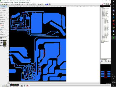

[user]edw123[/user],  фотки оригинальной зарядки инфенион?
Первичка
моя плата

Linkov1959
[user]edw123[/user], доработка во вторичной цепи,  выкинул проц и поставил обратную связь на TL431 и оптроне.
Вам это интересно? Мне больше интересует первичная цепь без доработок.  Оригинальная схема допускает применения бюджетного транзистора, диода и транса. Плата односторонняя и вся схема видна на фото.

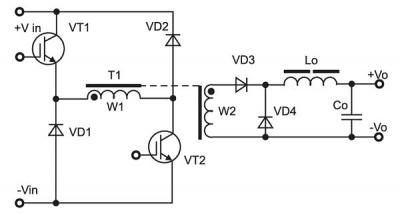

slav
Цитата: Linkov1959 от 31 Дек. 2022 в 09:46типичный ШИМ полумост с дросселем на выходе
Типа такой , схематически ?!
Обратноходовый трансформатор пользуется в ряде случаев, когда требуется питание различной аппаратуры с показателями мощности до 200 Вт. К числу такой относят: личные или офисные компьютеры .
