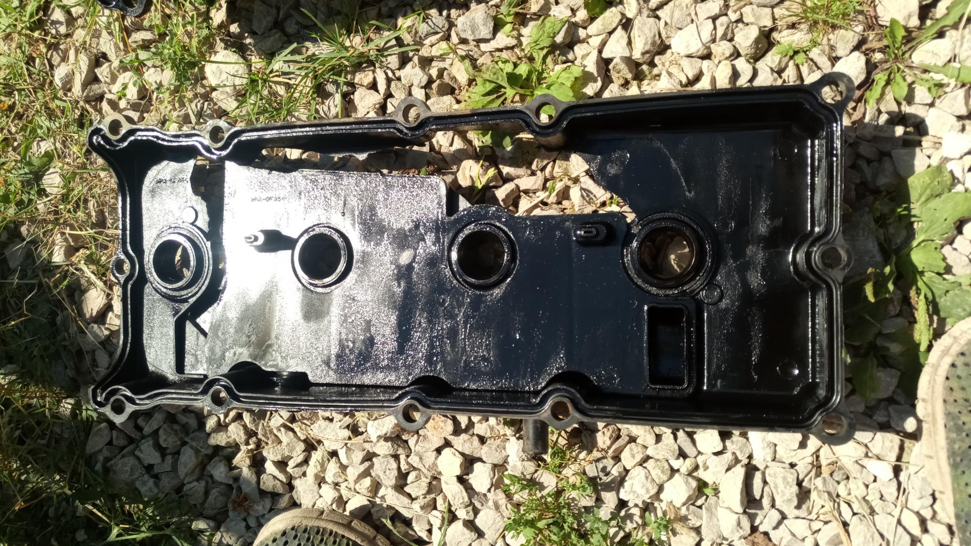

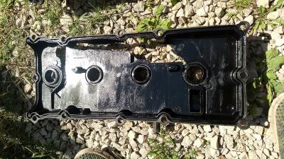

А вот и нет.
При этом разрывает клапанную крышку и поддон.
Попадались такие машины.
Например.
Между прочим это тоже интересный вопрос:  Почему  и отчего взрывается картер?

Цитата: stels от 17 Янв. 2023 в 19:03
Ну например были случаи на грузовиках. Следствие установило, что машина была заправлена солярой с газовым конденсатом. Тот скопившись в картере испарился и сдетонировал. Эту АЗС в результате всё-таки закрыли.
Ты выложил взорванную крышку от легковушки. Вот я и спрашиваю, почему и по какой причине взрываются картерные газы на этих машинах.  При том, что заправлены они были все вполне нормальным бензином.
stels
Цитата: aviator79 от 17 Янв. 2023 в 19:08выложил взорванную крышку от легковушки. Вот я и спрашиваю, почему и по какой причине взрываются картерные газы на этих машинах.
Конкретно этот мотор хлопнул после раскоксовки.
Сутки простоял с залитыми смесью цилиндрами. Смесь протекла через кольца в картер. Утром завели. Сауны были открыты (трубка снята и фильтр) и одну свечу не закрутили. Искра проскочила, воспламенилась смесь выбитая с цилиндра, полыхнул факел и хлопнуло.
Банальное раздолбайство и стечение обстоятельств.
При промывке инжектора было авто полыхнул.
А так, чтобы на рабочем ДВС, только про дизеля грузовиков знаю.
