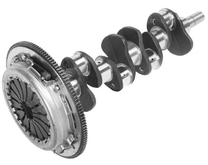

Цитата: SMILE1 от 22 Янв. 2023 в 14:08И при нажатом сцеплении коленвал этим усилием тянет вправо или влево (по картинке)??
Цитата: SMILE1 от 22 Янв. 2023 в 14:31разумеется вправо
Предположим, что это так.
Тогда, если убрать опору в виде блока с несчастными полукольцами, то, согласно второго закона Ньютона, колено со всем, что к нему прикручено, должно начать двигаться в направлении приложенной силы (т.е. вправо) с ускорением.
Предлагаю пари: Вы встаете спиной к стене, в живот упираете левый по схеме конец колена, а на выжимной подшипник начинают давить с силой 100 кгс. Не заедете после этого в больничку - килобакс Ваш.

aviator79
Вот для представления, куда прикладывается сила в100кг для выжима сцепления. Выжимной подшипник нажимает на лепестки пружины.  Всё это вращается на коленвалу.  Первичный вал коробки передач получает вращение от диска со шлицами и никакого осевого усилия не воспринимает и его здесь нет.

Даже если это большая ошибка, то она всё равно совершенно никак не меняет сути дела.  Нас интересует лишь направление прикладывания силы для выжима сцепления и что вся эта конструкция крепится к коленвалу, а не к блоку цилиндров.
