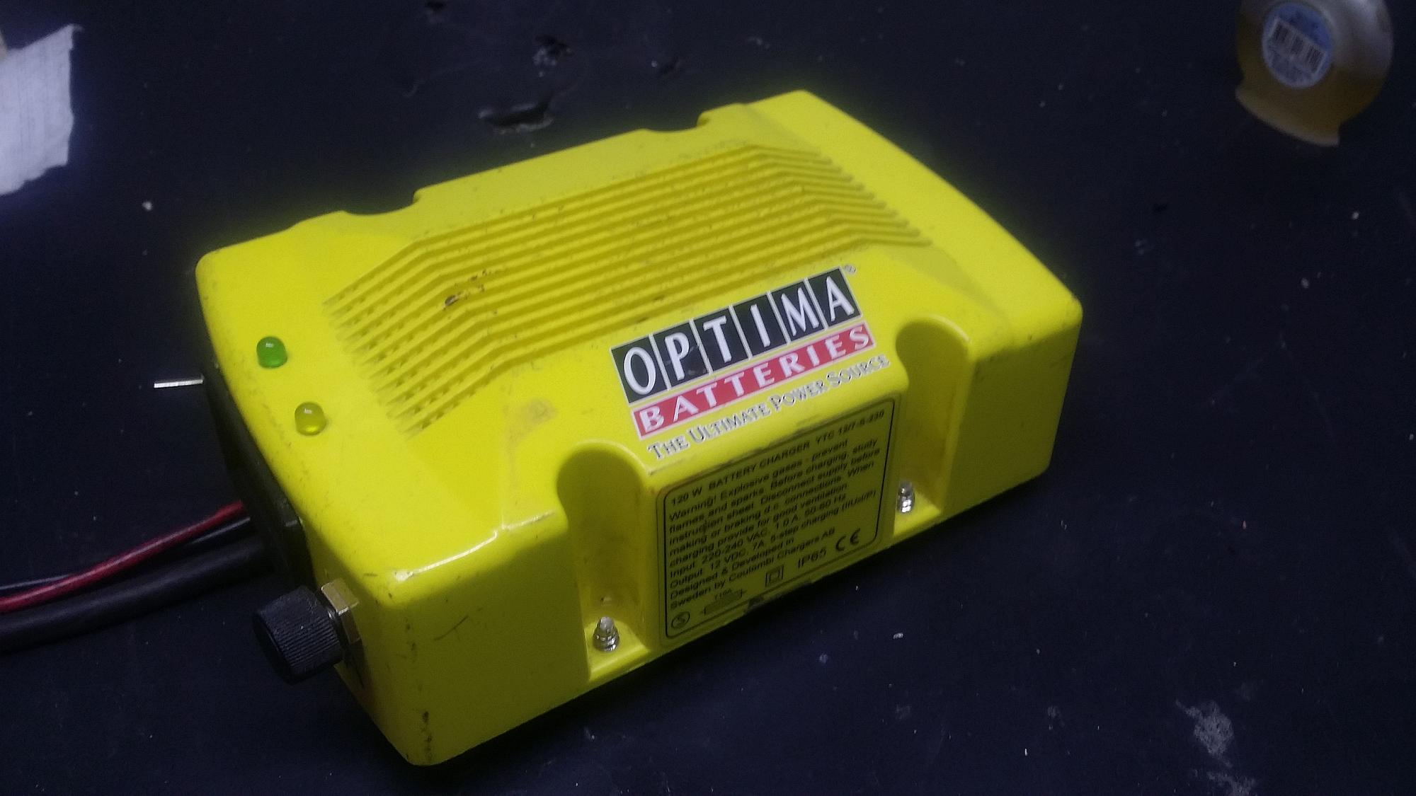

[user]serggio[/user], согласно вашим убеждениям, все производители зарядных устройств просто заблуждаются, когда ограничивают зарядный ток, что-ли?
Ну, по-вашему, они должны приложить 14 вольт к разряженной АКБ и нет проблем.
По вашим текстам, зарядный ток ограничивать не надо, а завления о 10-ти  процентах от ёмкости пишут для вашей зевоты, что-ли?
Вы когда приносите домой из автомобиля АКБ, вы разве прикладываете к нему сразу 14 вольт?
Вот этой зарядкой была укомплектована  Пагани-Зонда с АКБ 75А/ч .  Никаких регулировок не было. (это я уже дополнил и поставил В/А-метр, чтобы можно было заряжать более мелкие АКБ)  При подключении АКБ он подаёт ток 10А и напряжение до 15,5В. Это так называемый буст. Почти как это происходит на машине. Потом ток снижается, а напряжение не превышает 14,4В.
   Рекомендации производитель даёт не конструкторам автомашин, а автолюбителям, "чайникам" и "блондинкам". Так будет безопаснее и поэтому лучше перестраховаться.  Если бы производители машин нарушали рекомендации по эксплуатации АКБ, тогда бы аккумуляторные производители никогда не давали гарантий на свою продукцию при установки её на машины.
