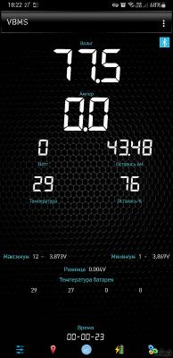

AUDIMEN

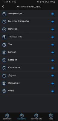

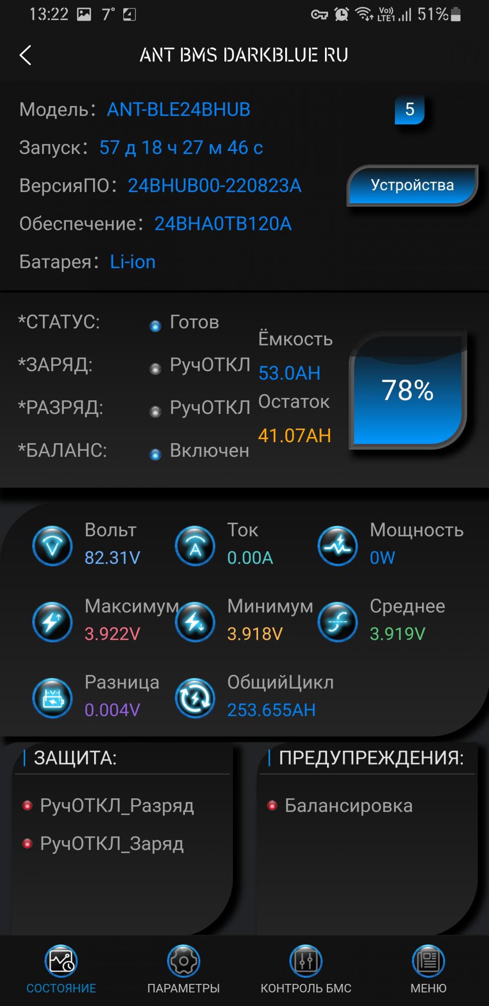

Краткое описание:
Мод программы по управлению и мониторингу Smart BMS/ANT BMS нового образца
Описание:
- Отображение параметров батареи: ток, напряжение, емкость, температура и т.д.
- Управление переключателем заряда и разряда, автоматическое выравнивание напряжения на ячейках, четкое предупреждение, сброс емкости.
- Версия с темной и светлой темой оформления
- Переведена на русский практически вся часть приложения, для удобства пользования.
Установка и запуск приложения:
Требуется чистая установка, удалив прошлые версии.
Темная и светлая версии не конфликтуют и их можно использовать вместе!

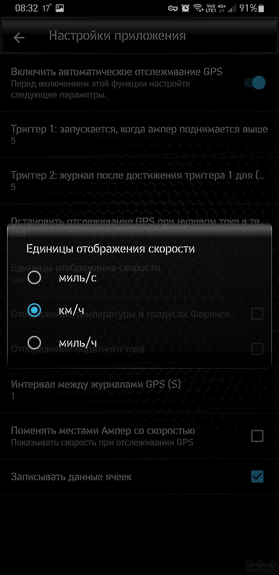

- Первым делом, на главной странице жмем аватар в верхнем левом углу и меняем язык на русский.
- Обязательно убеждаемся в том, что на телефоне включена геопозиция.
- Жмем иконку БЛЮТУЗ - и находим свою БМС в устройствах.
Устранение проблемы инверсии:
1) Попробуйте обновить android system WebView и Chrome браузер
2) В настройках разработчика поиграйтесь с пунктом (название может отличаться):
Принудительный ночной режим.. Переопределение включения темной темы.. или подобные...
ВНИМАНИЕ:
Перевел в журнале все что смог найти, но возможно, там есть еще то, что я не вижу.
Если у вас в журнале найдутся пункты на китайском, скиньте мне скрины, а так же,
при обнаружении каких-либо "багов" сообщите, попробую исправить..
Приятного пользования!.. :dance:

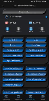

Очередное, небольшое обновление мода!
Изменение небольшое, но зато теперь все по Фэншую.. :-D

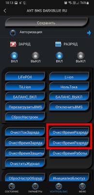

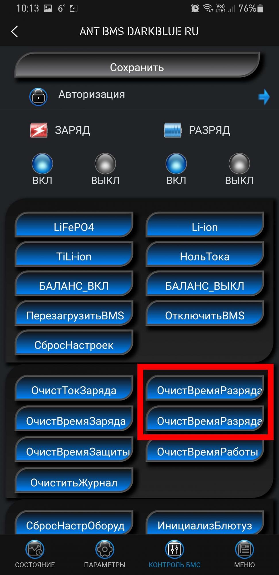

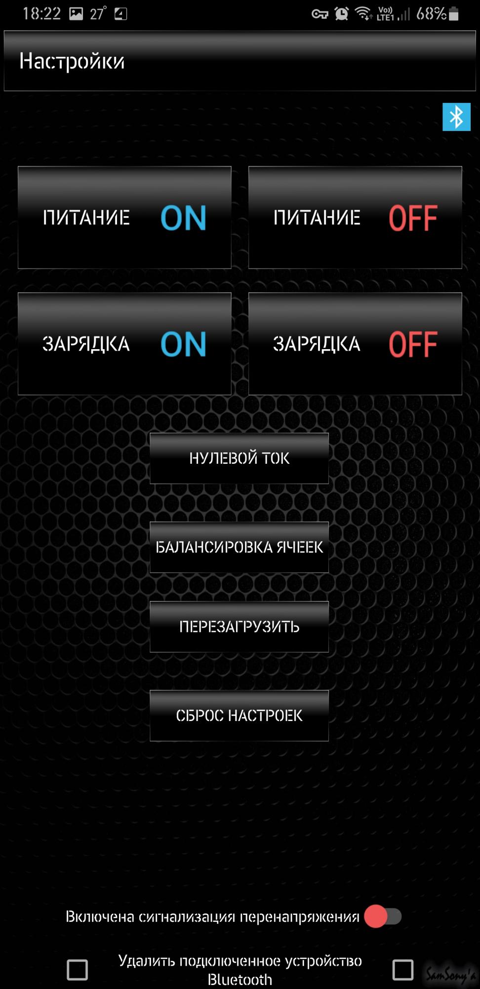

- Я все же смог найти криво прописанный ключ, отвечающий за кнопки во вкладке "Контроль БМС"
Странно, что разработчик приложения, уже несколько версий подряд игнорит сей косяк... :bn:

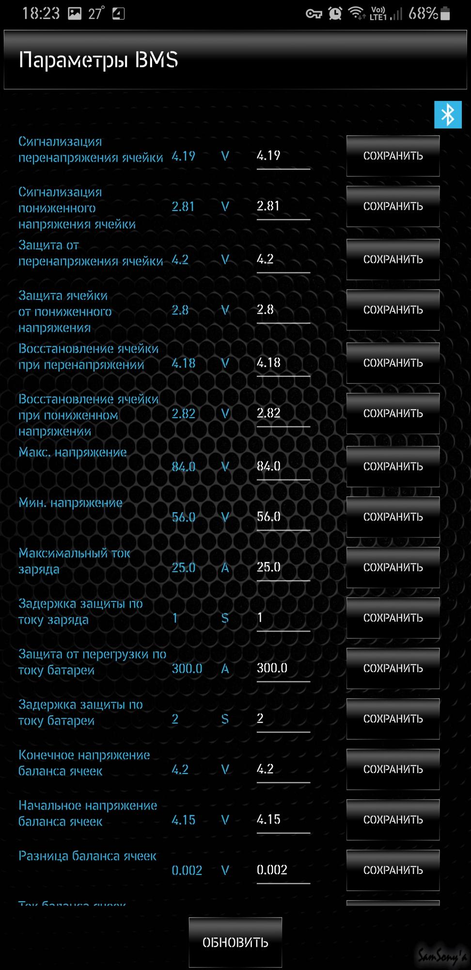

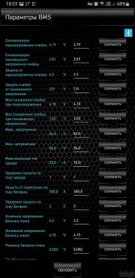

RMM
Кто-нибудь может подсказать протокол обмена с BMS нового образца ? Хотя бы просто запрос данных с бмс по блютус.
RMM
ЦитироватьПрошу при обнаружении каких-либо "багов" сообщить, попробуем исправить..

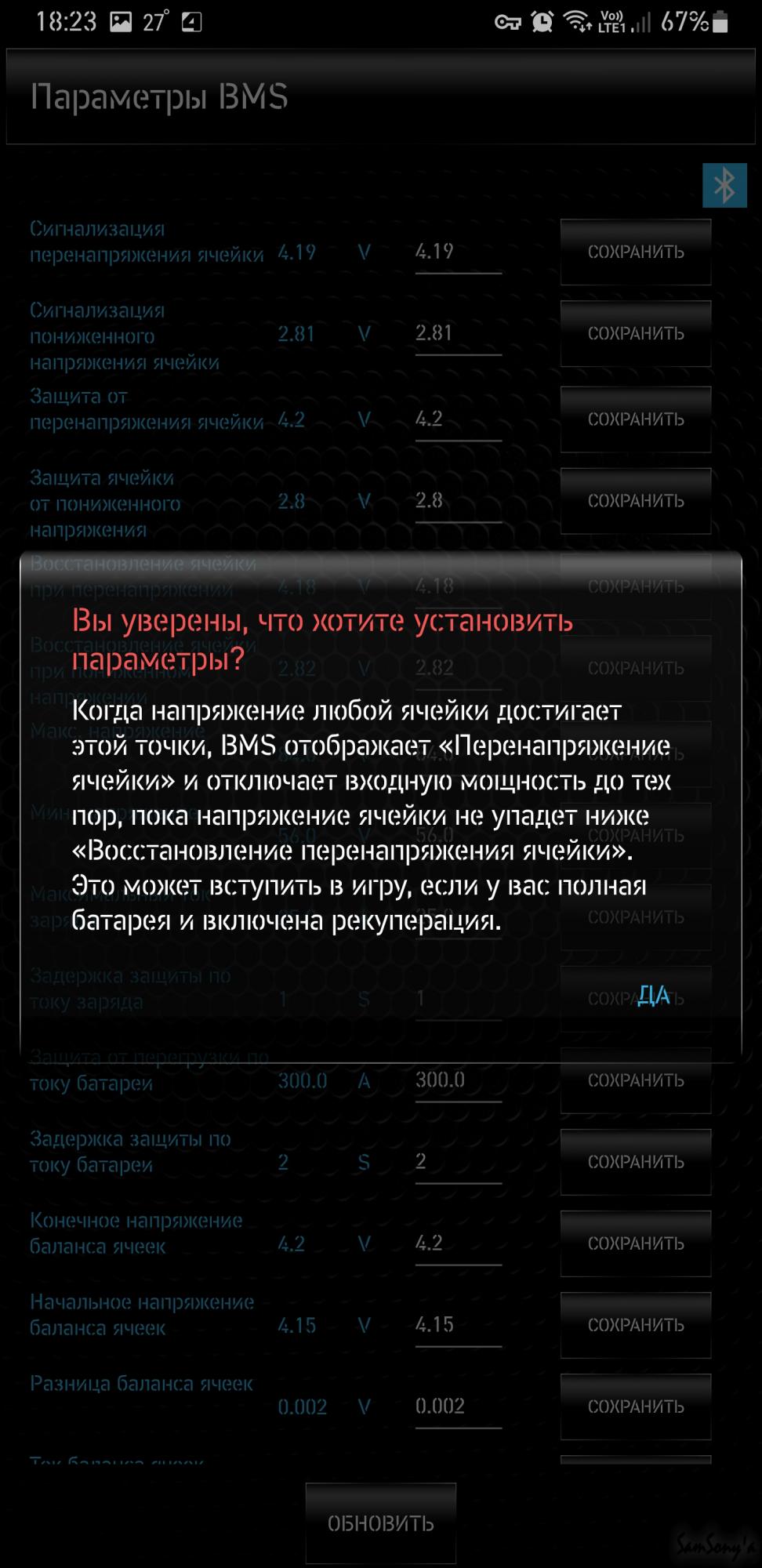

Вкладка баланс. Ток баланса не в вольтах измеряется, а в данном случае в миллиамперах mA,баланс при токе зарядки не выше - тут амперы судя по всему должны быть
AUDIMEN
Да, есть такое. Пробовал поправить, но чот падает приложение.
Плюнул.. на скорость не влияет  :-D

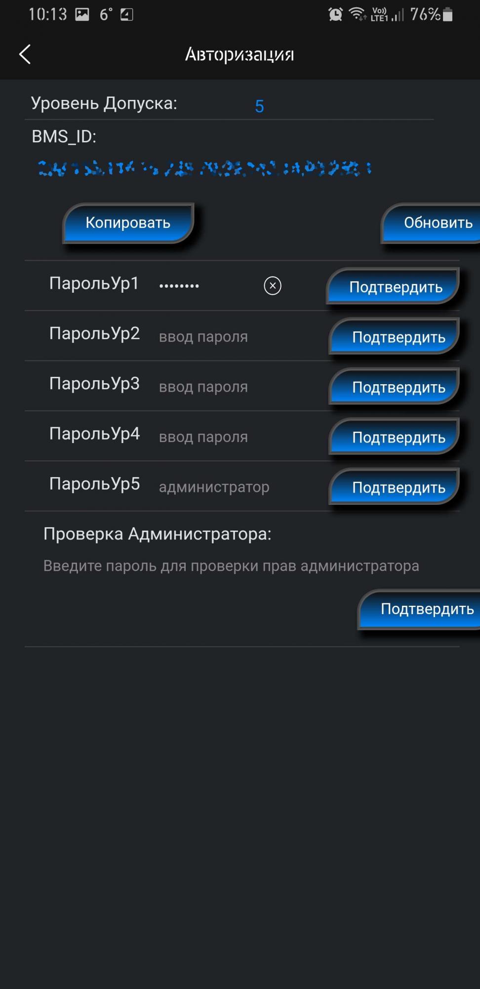

Rainbow

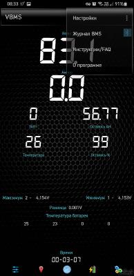

Всем привет, донастраивал себе проблемку..
Поставил админ пароль, а он почему то его не принимает, но при этом сохранил.
Возможно ли сделать ресет пароля ?
Optima Gravity. KT48ZWSRM-XFC01F5 70A k150e09ne Mxus 500W 54,6V~1920Wh. Max power 2.9KW. Top speed 65km/h. Max distance 100km.
AUDIMEN

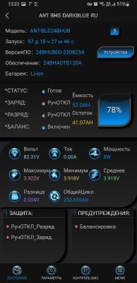

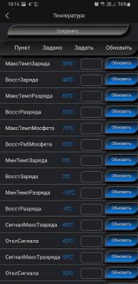

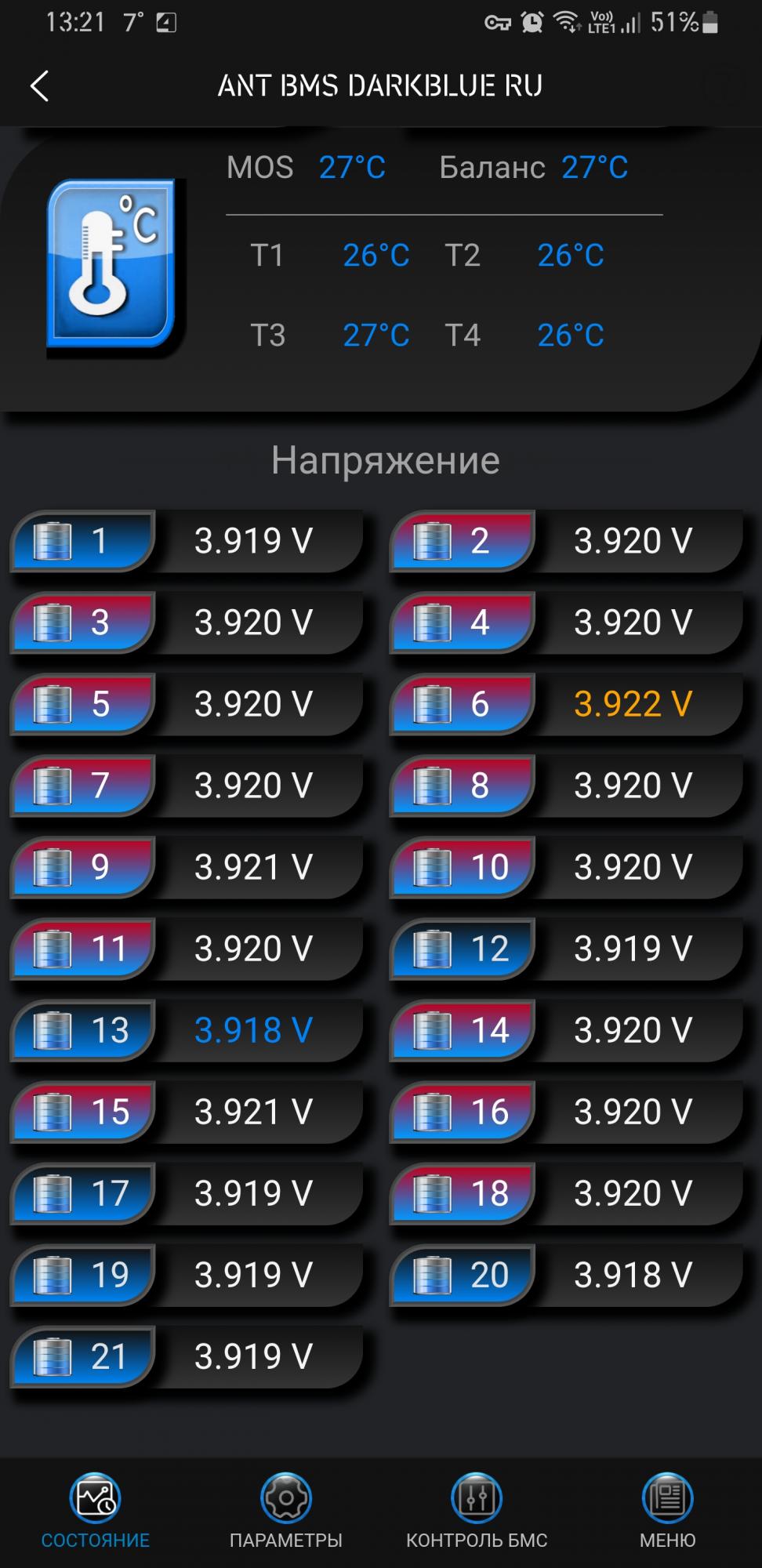

Всем трям!  :kidding:
Новая версия мода ANT_BMS_2.2.X_DARKBLUE_RU_ANIM, для новых версий БМС, доступна!
- Перевод журнала
- Добавлена анимация
- Некоторые исправления...  B-)
ПыСы: перевел в журнале все что смог найти, но возможно, там есть еще то, что я не вижу.
Если у вас в журнале найдутся пункты на китайском, скиньте мне скрины, постараюсь поправить...

AUDIMEN
#15
С того момента, как я взялся за модификацию этого приложения, я очень хотел убрать разноцветную гирлянду на главной.
Но тут был затык в цветах ячеек, поскольку определяемый код цвета вообще отсутствовал в приложении.
И вот спустя год, я полностью перелопатил приложение в поисках этой проблемы.
И нашел таки, сменил.. но для меня так и осталось тайной, почему прописанный код цвета ячеек, изменяется и не соответствует коду, который определяется на ячейках в итоге?!
Видимо это так и останется тайной, поскольку этого не может быть, но есть.. :pardon:
Итак: новая версия мода ANT_BMS_2.2.X_DARKBLUE_RU_ANIM, для новых версий БМС, доступна!
- Все цвета приведены в стиль темы
- Некоторые исправления  B-)

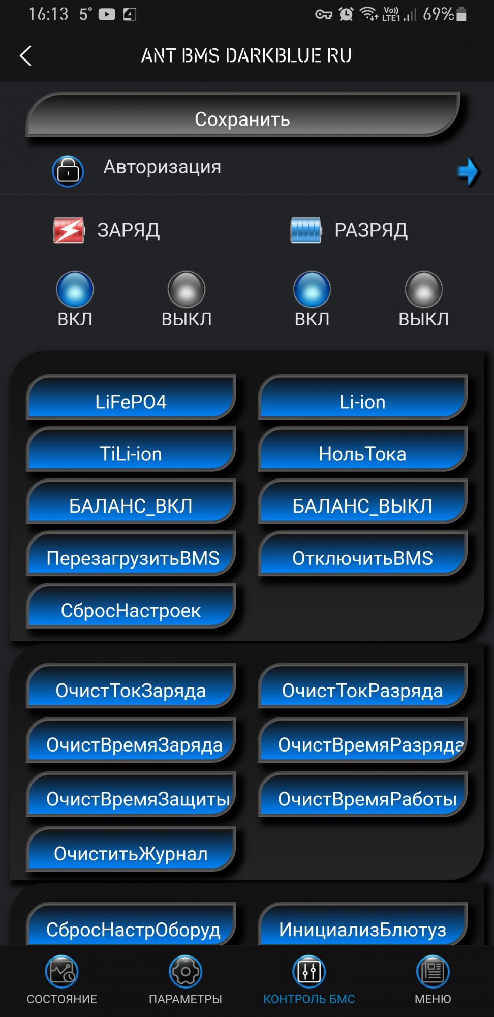

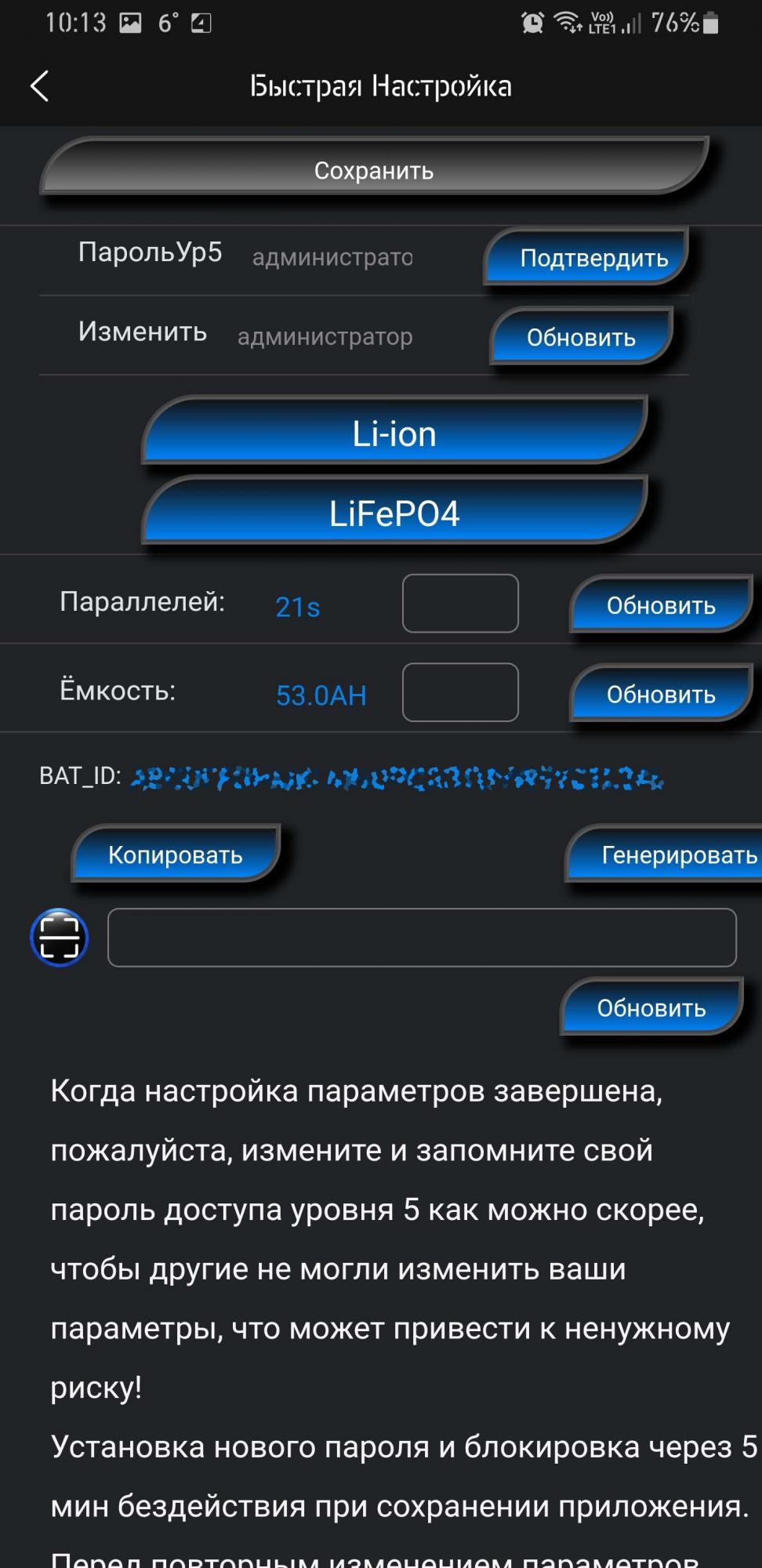

ВовВовыч
Приветствую!
В чём может быть проблема? Новая БМС-ка ведёт себя странно)
В быстрой настройке удалось указать только тип и 16s. А дальше управление срабатывает через раз(включить - выключить заряд-разряд-балансировку),причём состояние отображается только на первой вкладке, а на управлении всегда ВКЛ горит.
И ко всему изначально все данные в остальных вкладках в нулях - вроде раньше они автоматом выставлялись. При попытке выставить руками вроде как сохраняет, но после сохранения и обновления в левой колонке те же нули((
Давно АНТы не ставил, а тут пришлось и вот затык где-то.
koolon
обычно пишет в сообщениях в чем проблема. лучше поставить последнюю версию родного приложения.
иногда тип слетает при отключении штекера, и на гл экране в строчке тип - прочерки
