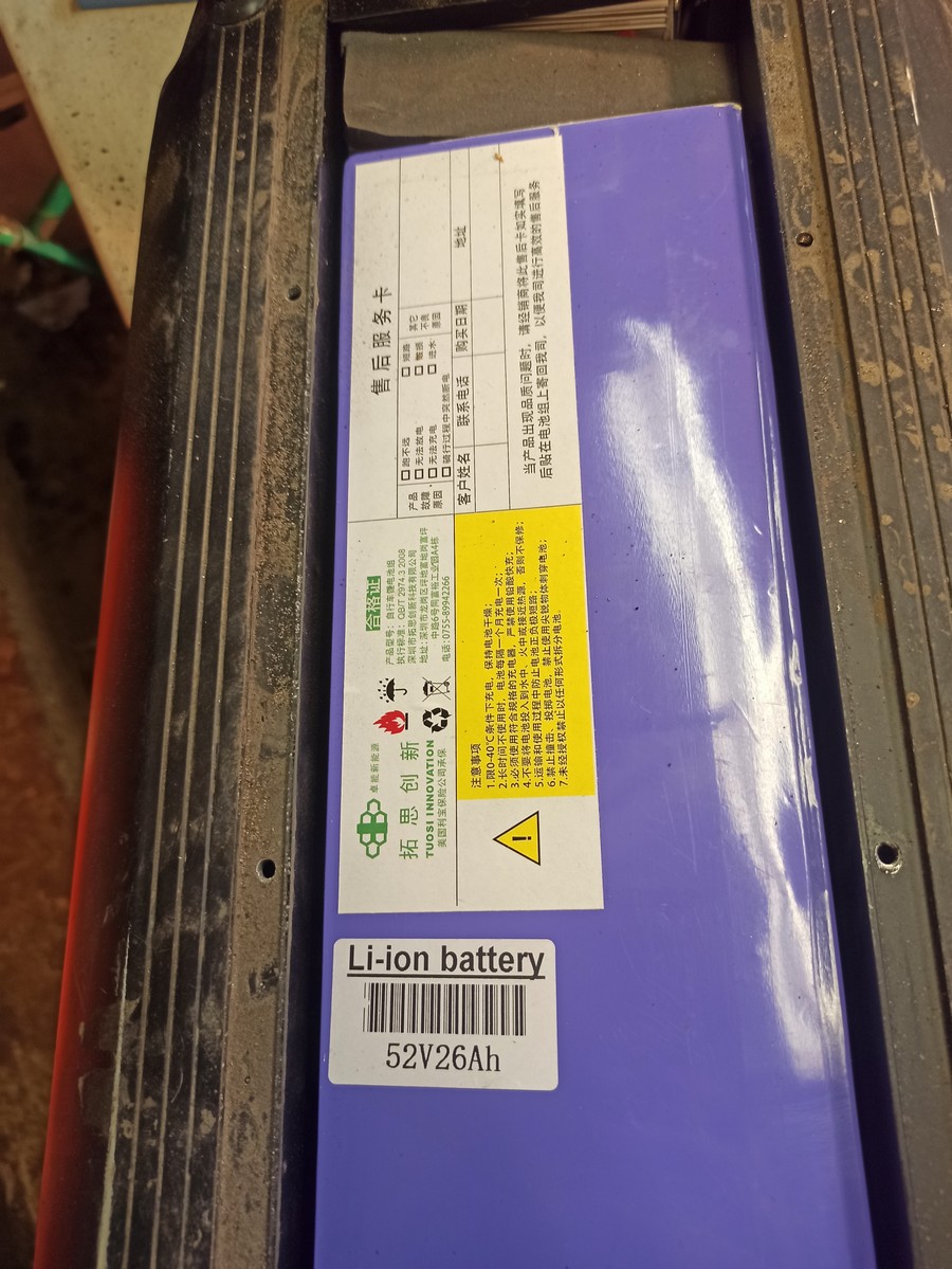

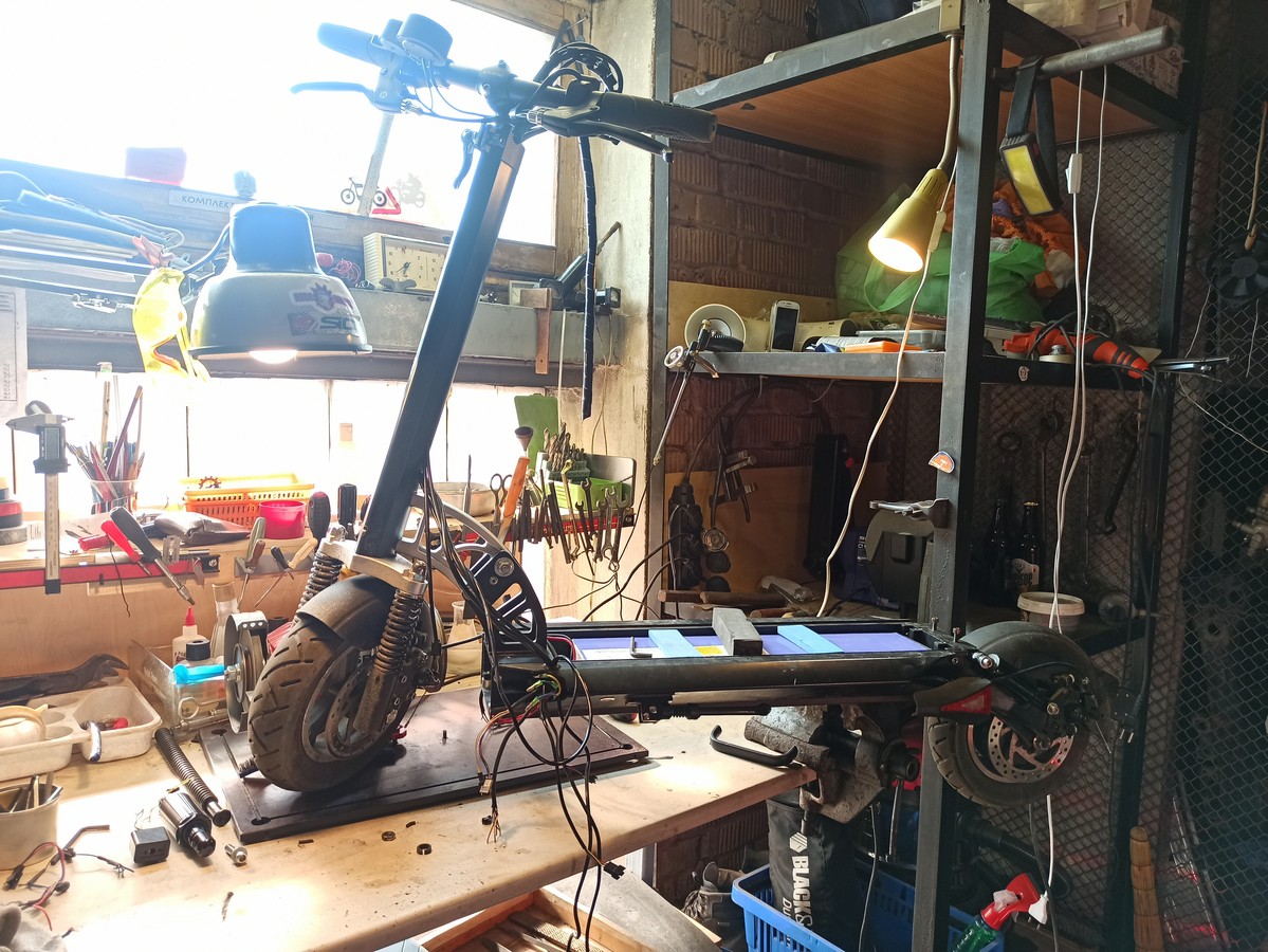

Приветствую любителей электрической тяги! Двадцать лет мотоциклирую на тяге бензиновой, но как-то пять лет назад, находясь под вредным влиянием друзей и алкоголя, обзавёлся стереотипным М365 для езды из дома в гараж. Транспорт оказался занятным и не без изюминки, поэтому стал кататься не только до гаража. И вот, неожиданно, впридачу появился у меня осенью вот такой содомокат. Предыдущий владелец был крайне расстроен его характеристиками и качеством изготовления, собирался вытащить из него батарейку на продажу, а остальное сдать в металлоприёмку. Мне удалось спасти пепелац от такого бесславного конца.
К сожалению, идентифицировать это чудовище так и не удалось. Бумажек никаких от него не осталось, никаких осмысленных маркировок нет. По внешнему виду уважаемая общественность подсказала, что это некий клон Куга-эм-четыре, что мне лично не говорит вообще ни о чём. Если на портале уже есть ветка, посвящённая аналогичным каракатицам - с удовольствием присоединюсь и не буду плодить лишнего. Ну а пока...
В анамнезе - люфты во всех возможных местах начиная от деки и выше до руля включительно. Люфты настолько лютые, что ставят под вопрос возможность езды как таковой, об удобстве этой езды никакой речи вообще не идёт. Также отхлебнула половина имеющихся на борту свистелок с перделками - поворотники пищат и не показывают, фара не горит, итд. ШТОШ! Дошли наконец руки затащить пациента на стол для вскрытия.

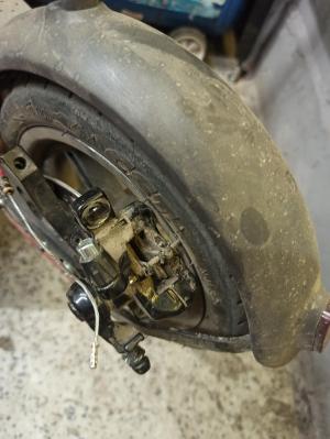

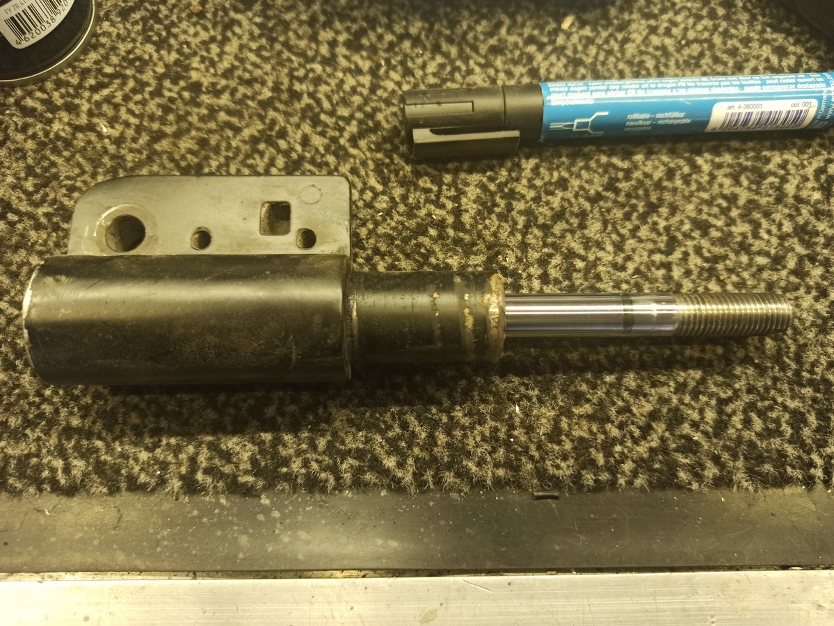

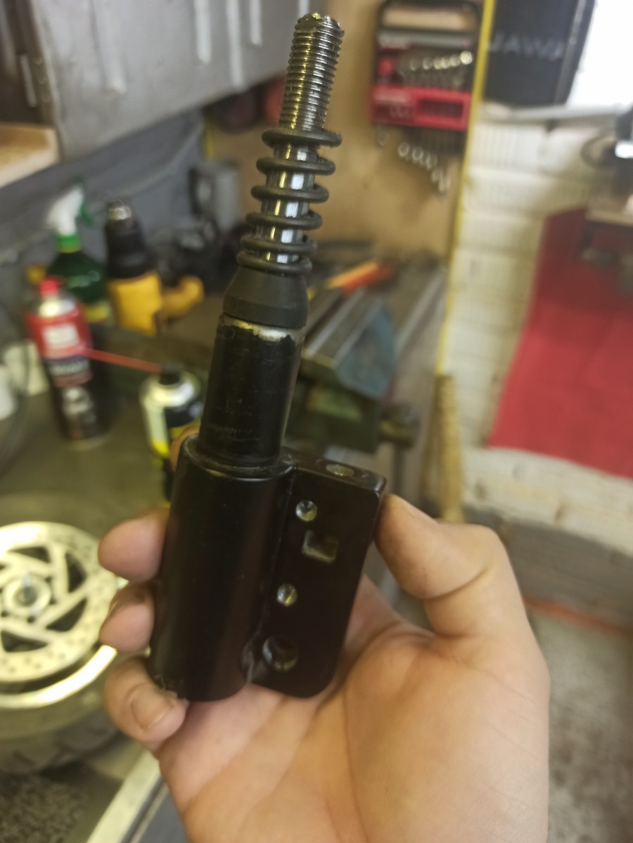

Уже при первом взгляде на узел сложения, было понятно, что он не жилец. Дальнейшая разборка показала, что он родился мёртвым и работать не мог в принципе.
При более подробном изучении пришёл в ужас. На этом вообще ездить нельзя! Мало того, что "рулевая" по сути рулевой не является, ибо не имеет даже простеньких упорных подшипников. Даже на детских великах таковые наличествуют, а тут на ТС, способном разогнаться под полтинник по сути петля от дачных ворот.
Фиксатор узла складывания это тема для отдельного исследования "Китайский рынок наркотиков и его влияние на производство и технику". Сделан кстати из относительно неплохой нержавейки, не прям чтобы пластилин.
Но сама кинематика работы не оставляет ни малейшего шанса на успех дела. Поворотная часть рулевой стопорится подпружиненым конусом на болтике М5. То есть ВЕСЬ мапед в самом нагруженном месте имеет два шарнирных соединения, одно на болтике М5, второе - на М6. Это же просто чума, мор и жабы! Всё это люфтит и болтается даже будучи новым, а потом от ударов, вибраций и грязи все отверстия становятся овальными и руль относительно деки болтается сантиметров на десять (не считая люфта в самом руле, но об этом позже).
Дабы всё это не выглядело так драматично, конь-структор немного подумал... И присрал сюда перемычку, на которую надеты резиновые О-ринги! Шаг гениальный, при защёлкивании на конус рулевая упирается в эти резинки и часть люфта они мягко демпфируют. Пресвятая урина с кровью, это инженерный шедевр!
Поначалу у меня была надежда, что я просто расчехлю полуавтомат и приварю к кронштейну деки ухо-удлинение. С целью схватиться за рулевую уже в трёх точках, а не в двух. Благо ещё одно отверстие как раз наличествует. Но к сожалению кронштейн оказался алюминиевым :( Повременю с обращением к аргонщику ибо пока судьба этого ТС достаточно туманна. Так что для начала разворачиваю разбитые отверстия "начисто", чтобы минимизировать люфты в посадках...

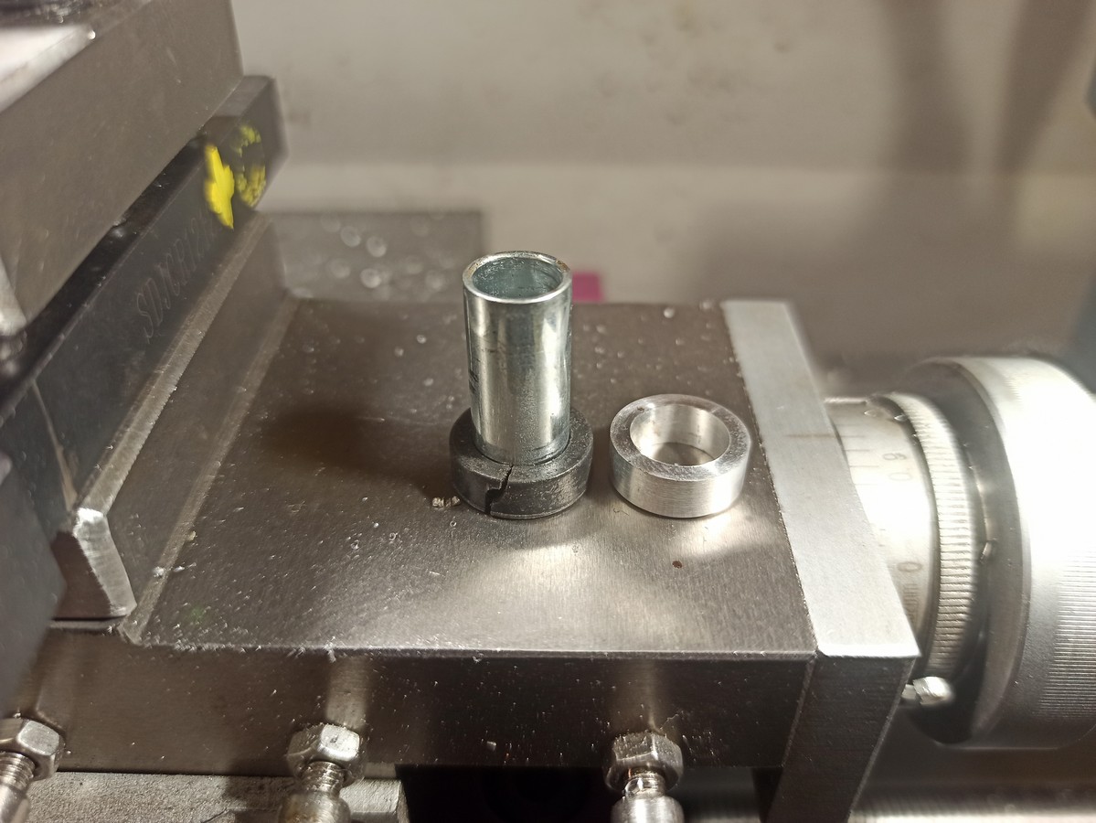

И точим вместо всего этого безобразия пару жёстких втулок из 30ХГСА. Обе втулки запираются выступом друг на друга и при зажатии оси зажимают между собой и рулевую. Вместо оси теперь болт М8 с нормальным классом прочности. Никаких размеров не привожу просто потому, что они подобраны на глаз, стругал по пол-десятки и смотрел, когда размеры сойдутся.
Не скажу, что сильно доволен результатом, потому что по-прежнему весь перед мапеда держится на двух болтах. Но зато теперь эти болты можно от души затянуть и устранить люфты начисто! Что делать с петлёй от ворот буду думать позже, как ни странно люфт в ней пока минимальный.
Далее, берём в руки нано болгарку и начинаем резать к чёртовой матери, не дожидаясь перитонита, а именно избавляемся от "руля", который состоит из трёх частей с возможностью сложения. Эта ненужная функция с похабной реализацией люфтит от рождения, а к 700-му километру пробега (по одометру) половинки руля стало возможно взаимно развернуть на пару сантиметров. На ходу вкупе с остальными болячками это дарит массу свежих ощущений.
Также штатный руль был приварен под ощутимым углом вкривь по ходу движения, а поскольку труба в зажиме не проворачивается, возможность поправить этот косяк отсутствовала. Отправляйся в металлоприёмку!
На трубу точим простейшую проставку-стаканчик под велосипедный вынос. Диаметр трубы по-моему 22, велосипедный вынос рассчитан на 25. Мяса с запасом.

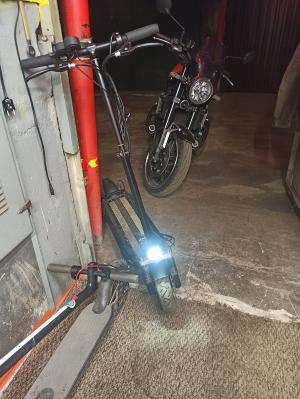

Вуаля! Я сделяль! Как хорошо уметь точить. Не надо никого просить. Не надо дядю умолять - "Ну дядя, выточи мне, б&#ть!"
Короткий велосипедный руль за триста рублей с Авито вписался идеально и габаритами похож на штатное недоразумение. В этом узле от люфтов удалось избавиться полностью, слава Будде. И сэкономить полкило веса заодно.

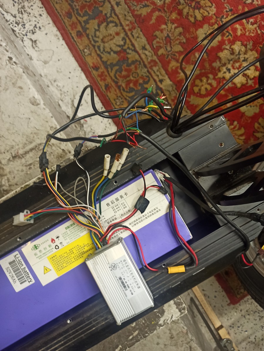

Содомокат оснащён попугаистым дисплейчиком, который показывает цену на муку вместо скорости. То есть врёт где-то процентов на 30 в большую сторону, что очень тешит ЧСВ владельца. Кажется, уухх я полтос лечу! А gps говорит, что 35. С индикацией заряда батареи тоже вопросики, как-то нет ей доверия. В наличии некие режимы, которые влияют только на максимальную скорость.

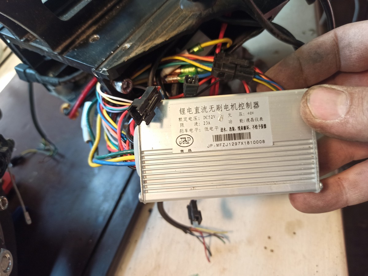

Есть шансы заменить это недоразумение на что-то другое, пусть и с меньшим функционалом, но не врущее и с гетеросексуальным "газом"? Этот курок просто опасен, не то что неудобен. Хотелось бы поворотную рукоятку, как на нормальной мототехнике, или хотя бы курок "по-снегоходному", под большой палец.
В целом впечатления от этого изделия пока что настороженно-негативные. Это не маленький М365, который легко поднять одной рукой. Это здоровенная дурища с приличной инерцией, к которой надо привыкать. На большой скорости он стабильнее, чем сяоми за счёт длинной базы и наличия подвесок. Но если задняя подвеска что-то там отрабатывает, то передняя просто макет таковой. Под моим центнером она пробивается даже при езде по ровному асфальту. Кстати, на оси почему-то с обоих сторон отсутствовали гайки.

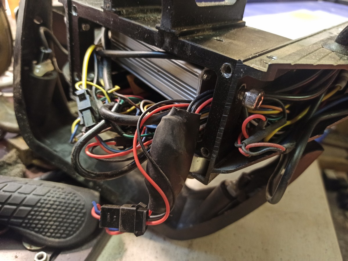

Однозначно придётся лезть разбираться с электрикой, чего я не умею и не люблю. Дорабатывать или менять целиком вилку, чтобы она не пробивала на каждой неровности. Неплохо бы гидравлические тормоза, чтобы не подводить вручную колодки, в двадцать первом-то веке. Ну и лишний раз убедился, что большой самокат по сути есть калечный от рождения недомопед. Из спорных преимуществ только возможность перевозить на полноценных ТС в сложенном виде и хранить в квартире. Всё остальное - тушите свет.
Надеюсь у кого-нибудь хватило сил дочитать до конца. Не зря, выходит, тратил время и рисковал здоровьем.

Это ушлёпище проще выкинуть нежели дорабатывать. :eek:

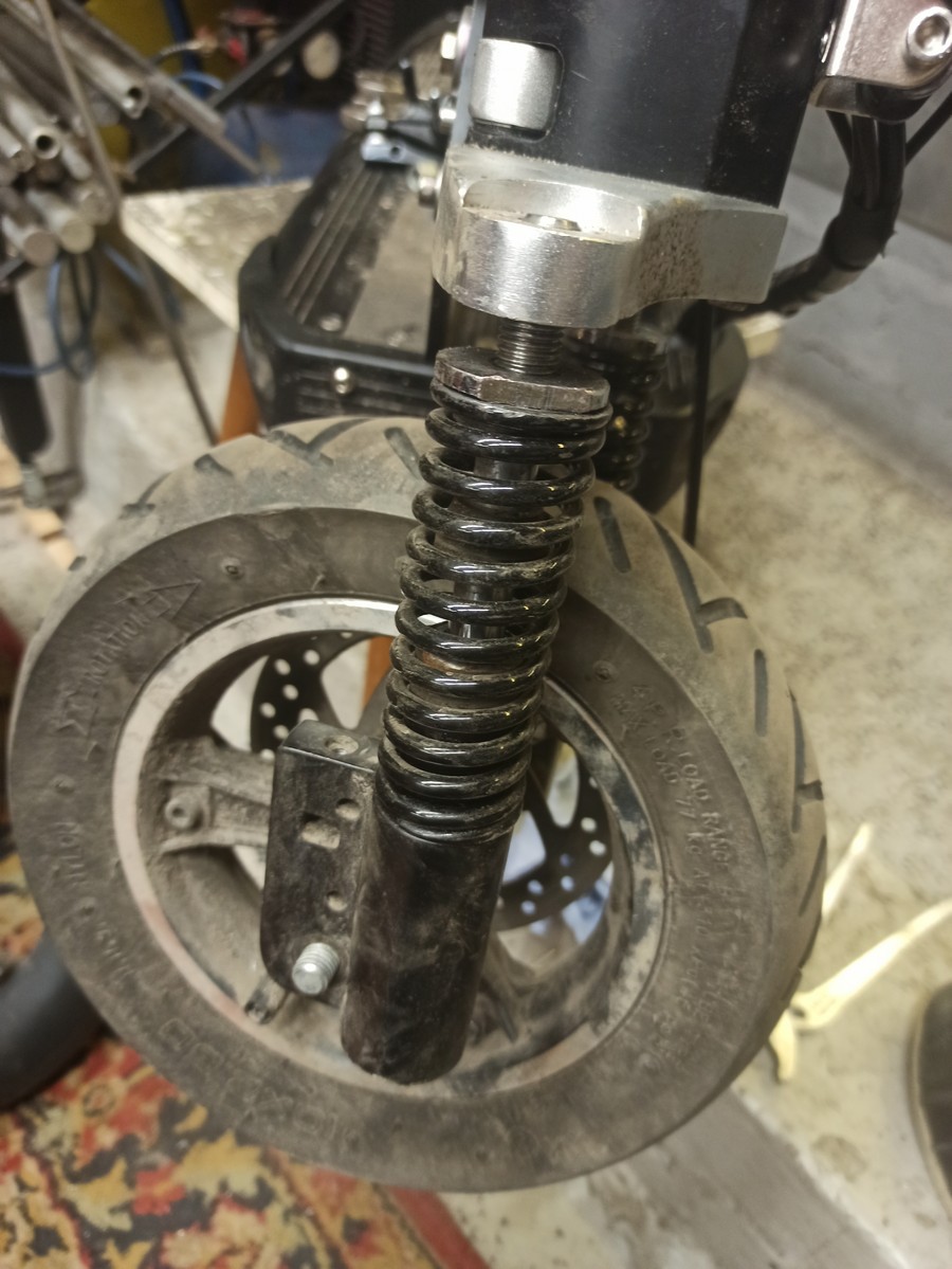

У меня было два таких клона. Начал с доработки амортизаторов, узлов складывания и поворота (люфты), электрики, тормозов.
Это всё мёртвому припарки.
Вначале был заменён весь передний узел, на самодельный, с норм. подшипниками, рычажной вилкой, и складывающейся стойкой руля. В теме по е-борду (название прям в точку  :-D) писал.
Далее из двух недоразумений с чахлым МК и батарейкой, был собран один. Полноприводной со сдвоенной батарейкой, и полностью перебранной электрикой (тоже где-то тут выкладывал) Вот это уже было похоже на самокат.
Ну а потом, "это" было закономерно заменено на "самовар", который вполне себе откатал уже три сезона без каких-либо замечаний.
От шедевра сейчас остались только невостребованные по причине "чахлости" два МК, да дека применённая в другом проекте (тоже будет заменена на самодельную).

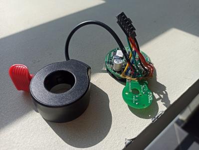

Да, -идиотские "крючки" газа, были безжалостно отломаны. Вместо них- курки под большой палец.

Цитата: Иван Сусанин от 27 Март 2023 в 21:25Да, -идиотские "крючки" газа, были безжалостно отломаны. Вместо них- курки под большой палец.
Вот, с этого и буду начинать. Пока что ездить из-за этих крючков просто опасно.

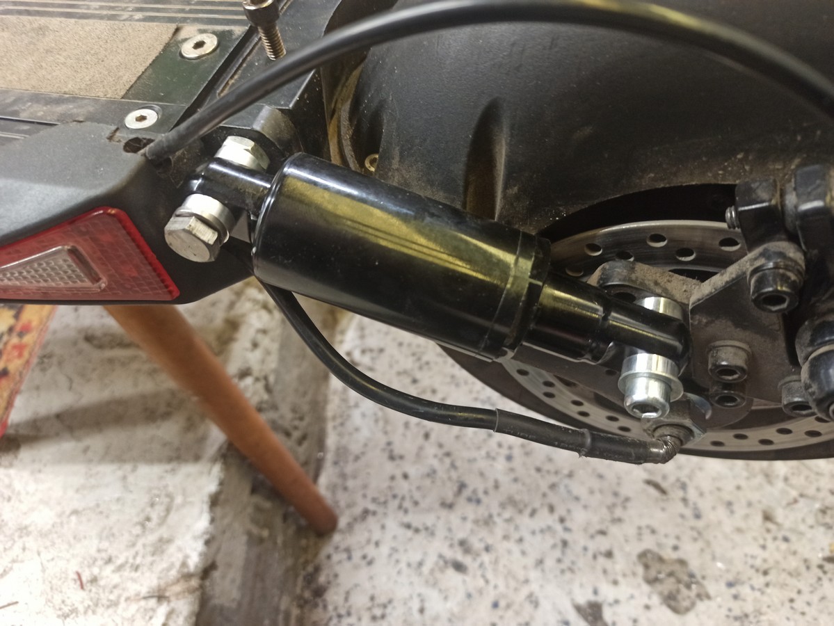

Да. - советую обратить внимание и на заднюю "вилку"  Там, скорее всего, та-же безграмотная конструкция, требующая  "допиливания" по части жёсткости.
"Крючок" снимается, подключается заранее приобретённый курок (ручка газа).  Я сверлил отверстие в основании дисплея и заводил туда кабель курка. Датчик Холла выпаивается из платы, в отверстия, соблюдая  цоколёвку, впаиваются провода от холла курка. Может возникнуть проблема размещения и дисплея и курка на руле из-за недостатка места.

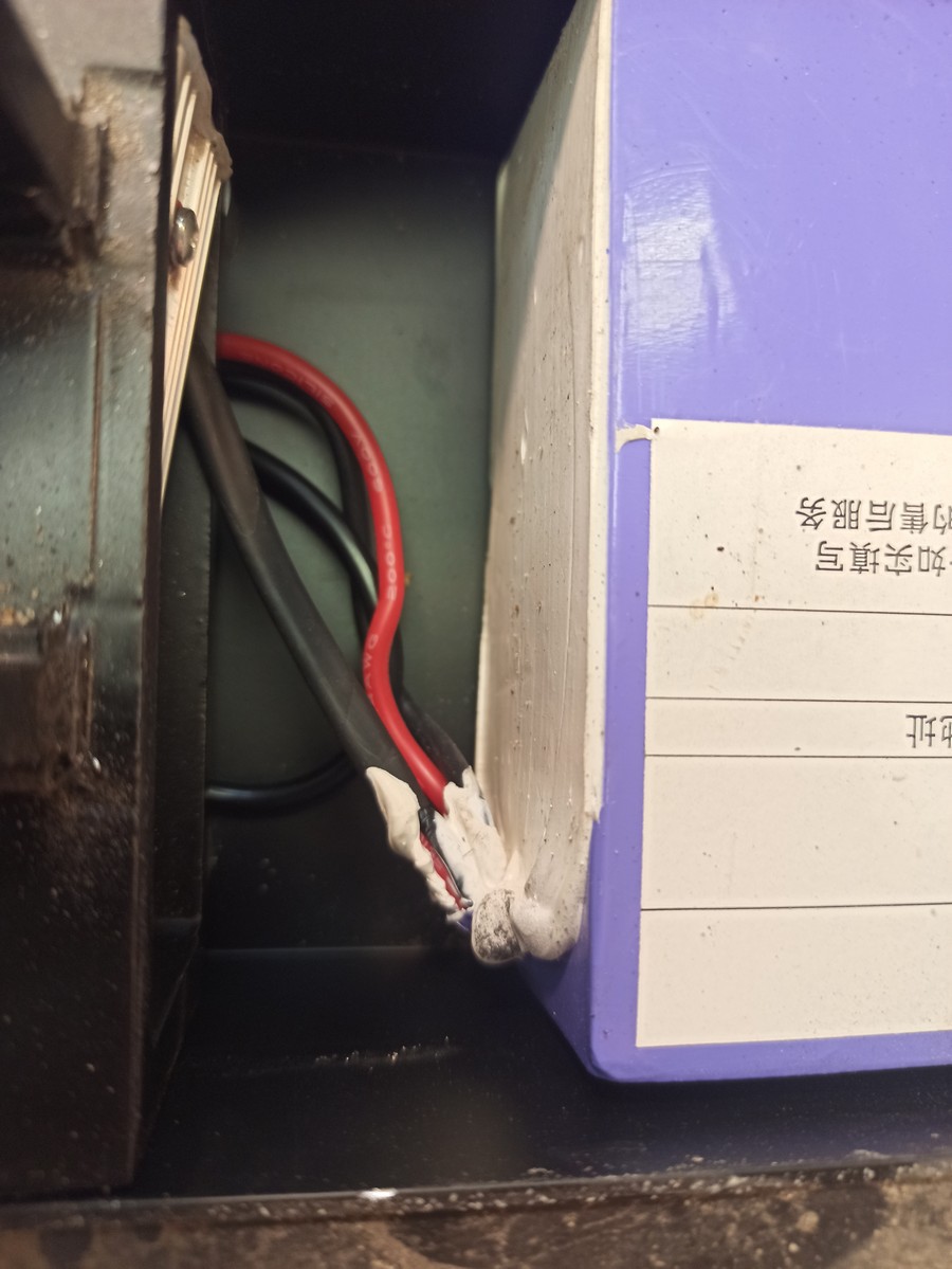

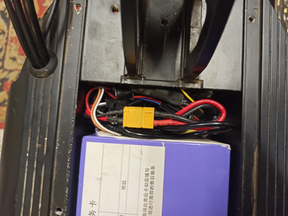

Цитата: Иван Сусанин от 28 Март 2023 в 09:39Маломощные МК. Маленькая батарейка из сомнительных банок. Слабый контроллер
Ну это ещё предстоит выяснить. На моторе маркировка HM52V700W, что внутри пока не лазил. 700ВТ это маломощно?

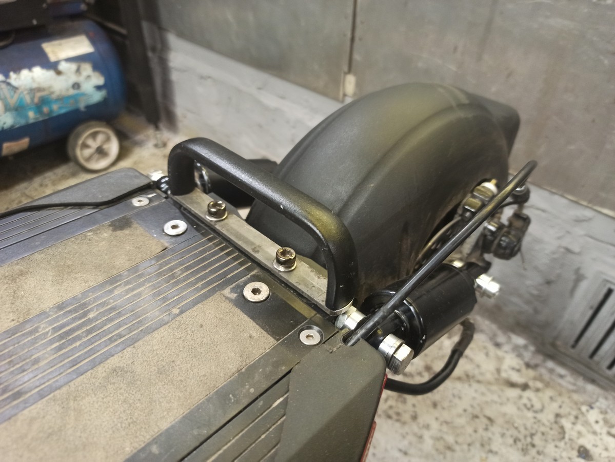

Цитата: Иван Сусанин от 28 Март 2023 в 09:39Да. - советую обратить внимание и на заднюю "вилку"  Там, скорее всего, та-же безграмотная конструкция, требующая  "допиливания" по части жёсткости.
На удивление зад работает вполне адекватно под моим центнером.
Это конкретно на моих клонах.

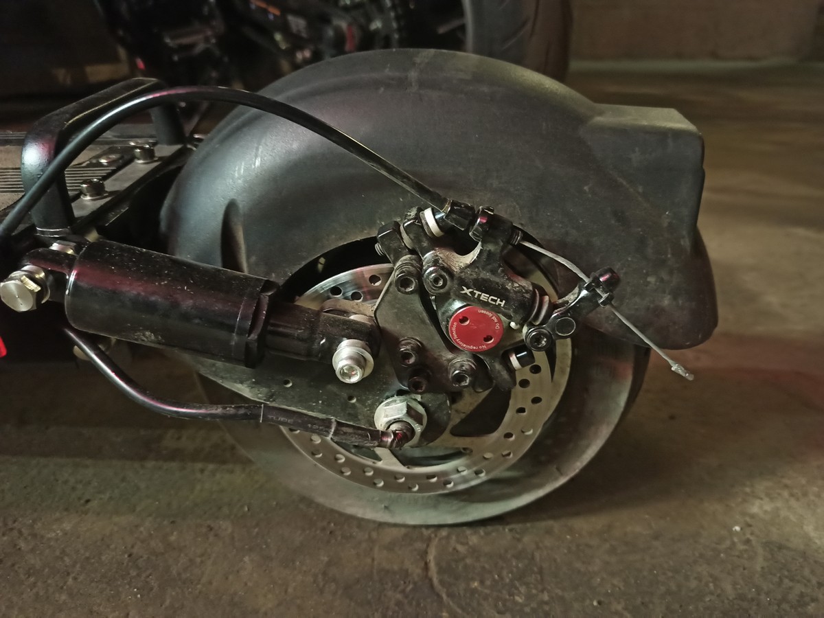

Цитата: saperVodicka от 28 Март 2023 в 11:21На удивление зад работает вполне адекватно под моим центнером.
Здесь на форуме имеются фото, во что превращаются задние вилки на кугах. Вопрос времени. Я кардинально усиливал- проваривал. Лучше-бы сделал с нуля самодельную- всяко жёсче и легче вышло-бы.

А просто заменить курком дисплей не получится. (хотя, возможно и существуют совместимые дисплеи с курками-ручками вместо крючков,- не в курсе)

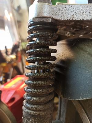

Цитата: Иван Сусанин от 28 Март 2023 в 11:39Здесь на форуме имеются фото, во что превращаются задние вилки на кугах. Вопрос времени.
Там такое же?

Цитата: saperVodicka от 28 Март 2023 в 11:51Там такое же?
И такое тоже.

Хе-хе. Можно отдать денежку за новый пульт с курком, подождать пару месяцев (и не факт что пульт согласуется с контроллером,- китайцы,- такие китайцы  :-D).  А можно за час решить вопрос (курков- было у меня)
Цитата: saperVodicka от 28 Март 2023 в 11:51ездить без оного невозможно.
Чёй-то А как-же основная масса владельцев?
Приятель отпилил кусок крючка, огрызок нагрел феном, отогнул к рулю, и облагородил напильником. Норм. говорит стало.

Цитата: saperVodicka от 28 Март 2023 в 12:13какой брать-то, любой?
Не, они разные бывают.  Так-то взаимозаменяемые, но вот по характеристикам (зона рабочего хода, характеристика зависимости изменения выходного сигнала от положения курка.) качество, усилие поворота,- разные. Причём в последнее время трудно посоветовать определённую модель- всё меняется.  На форуме масса информации по выбору.
Я практически всегда переделываю курки под себя, - сдвигаю рабочую зону, переношу "клювик", ослабляю возвратную пружину.
проще всего заменить вместе с контроллером на такой комплект https://aliexpress.ru/item/33036613296.html контроллер там правда всего 13А что мало,но лужением шунта в контролере ток легко подымается до 20А что для этого самоката вполне достаточно

Первым делом полез избавляться от сотонинского курка газа в пользу богоугодного. Сзади у экранчика обнаружился некий USB разъём и заботливо предусмотренное место для вывода ещё одного провода.
Почему-то решил, что разъём от приборки где-то "по пути" к деке или в ней самой. Когда всё поочерёдно разобрал, оказалось, что он внутри самой приборки, можно было не возиться. Но разобрал совершенно не зря. Внутри у содомоката полный П#$@ЕЦ. Внутреннее пространство негерметично, из-под передней крышечки намело изрядно грязи. Cable management - моё почтение! Я даже маркировку на контроллере не могу посмотреть, пока его не вытащу. А чтобы его вытащить, надо всё это отсоединить. А чтобы половину этого отсоединить - надо кусать, ибо там не везде разъемы, местами просто спайки под термоусадкой. Пресвятая урина с кровью, это именно то, чего я боялся.
Маркировка батарейки, полагаю, тоже ничего не скажет.
Зато её силовой разъем ХТ60 лежит снизу под контроллером, прямо в потенциальной луже.
Рассоединил, помолясь, и больше трогать не буду, пока не придумаю как его проложить относительно безопасно. А пока зашёл на работе к мастеру с нормальным паяльником, и совершил именно те действия, о которых мне советовали ранее:
Цитата: Иван Сусанин от 28 Март 2023 в 09:39"Крючок" снимается, подключается заранее приобретённый курок (ручка газа).  Я сверлил отверстие в основании дисплея и заводил туда кабель курка. Датчик Холла выпаивается из платы, в отверстия, соблюдая  цоколёвку, впаиваются провода от холла курка. Может возникнуть проблема размещения и дисплея и курка на руле из-за недостатка места.
Получилось отлично, и оно работает! Содомокат адекватно реагирует на подачу газа, а пока лежит на столе, попытался понять, что это за режимы в приборке переключаются. Оказалось, это просто ограничитель маскималки. Первый режим -30, второй - 40, третий - 50. Всё это, разумеется, без нагрузки на "холостом ходу". Не уверен, что оно поедет 50 даже с горки, а если и поедет, то я такого убоюсь уже сам.

Так себе там дела, всё в лучших традициях артели "Комета" на шайбочках и втулочках, причём пластмассовых и частично уже отхлебнувших. Надо всё инспектировать глубже, но позже.
Изучил и вопрос с вилкой.
Цитата: Виталий40 от 29 Март 2023 в 16:46Ну это решается довольно просто вот вам ссылка гидравлическая вилка в сборе
К сожалению, к этой вилке придётся искать и траверсу, потому что по ссылке перья крепятся по-мотоциклетному на зажим, а у меня просто тупо шток прикручен гайкой.
При этом наличествуют некие резиновые ограничительные демпферы, но вилка, как оказалось, со стуком бьётся вовсе не в них. Она вообще имеет ход около полутора сантиметров, если смотреть по следам на штоке. Видимо эксгумировать придётся и её.
С тормозами вообще хохотамши изрядно. На заднем суппорте, чтобы подвести внутреннюю колодку, надо скидывать сам суппорт, ибо колесо с мотором и с обратной стороны доступа нет. Но чтобы снять суппорт, надо заодно скинуть и крыло, отсоединив до кучи с него электрику. У - удобство!
В общем, в следующей серии приглашу знакомого автоэлектрика на вечерок с целью разобраться с этим взрывом на макаронной фабрике. Лишнее надо ампутировать (поворотники все эти и прочие свистелки перделки), нужное проложить красиво и припаять надёжно. Без этого использование содомоката в нынешнем состоянии считаю безрассудством, граничащим с умопомешательством.

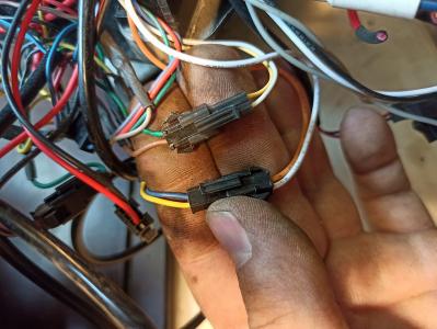

Здравствуйти. Чем глубже лезу в этот содомокат, тем больше удивляюсь - а как это вообще работало?
Пришлось сфоткать все коннекторы, потому что приходит в разъем один цвет, а с другой стороны выходит уже другой. Шизофрения.
После этого часть проводов пришлось ещё и резать, потому что (см. выше) они были просто спаяны в стиле "красный провод - пропаяная скрутка под термоусадкой - пучок из зелёного, синего и белого проводов". Я так понял, что в сарае, где это делали, это нормальная практика. То есть сначала в раму запихивается контроллер, подсоединяются все возможные разъемы, а потом недостающие провода спаиваются, после чего узел становится неразборным. Я хочу ампутировать всё лишнее по максимуму. К примеру вот через такую порнографию были подключены габаритные огни, я так понимаю это некий блок понижающий напряжение до 12в.
Выше советовали контроллер на 20А, на моём написано 23. Я так понимаю суетиться с заменой нет смысла?

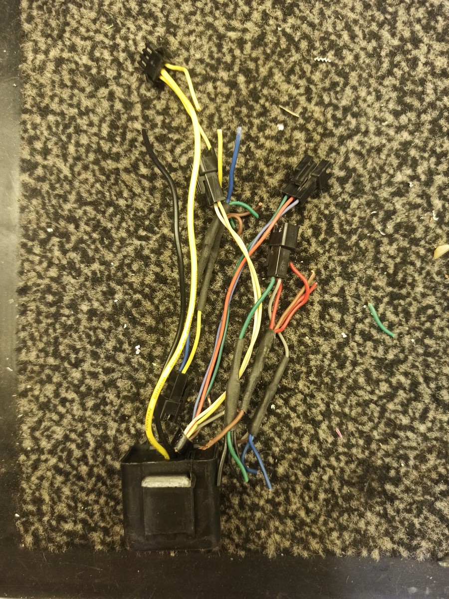

Нагуглить, что у этого контроллера за что отвечает, не удалось. Есть похожие по количеству разъемов, но нет картинок с похожими цветами проводов. Вообще, сложилось впечатление, что у них там какие есть, такие и отматывают. Но пытливый ум и тестер в руках делают дело.
В результате ампутирована вот такая вот горка лишнего. Тут и непонятные разъёмы в никуда, и всякие свистелки-перделки типа звукового сигнала с поворотниками. Оставил только то, что необходимо - габариты, стоп-сигнал и фару.

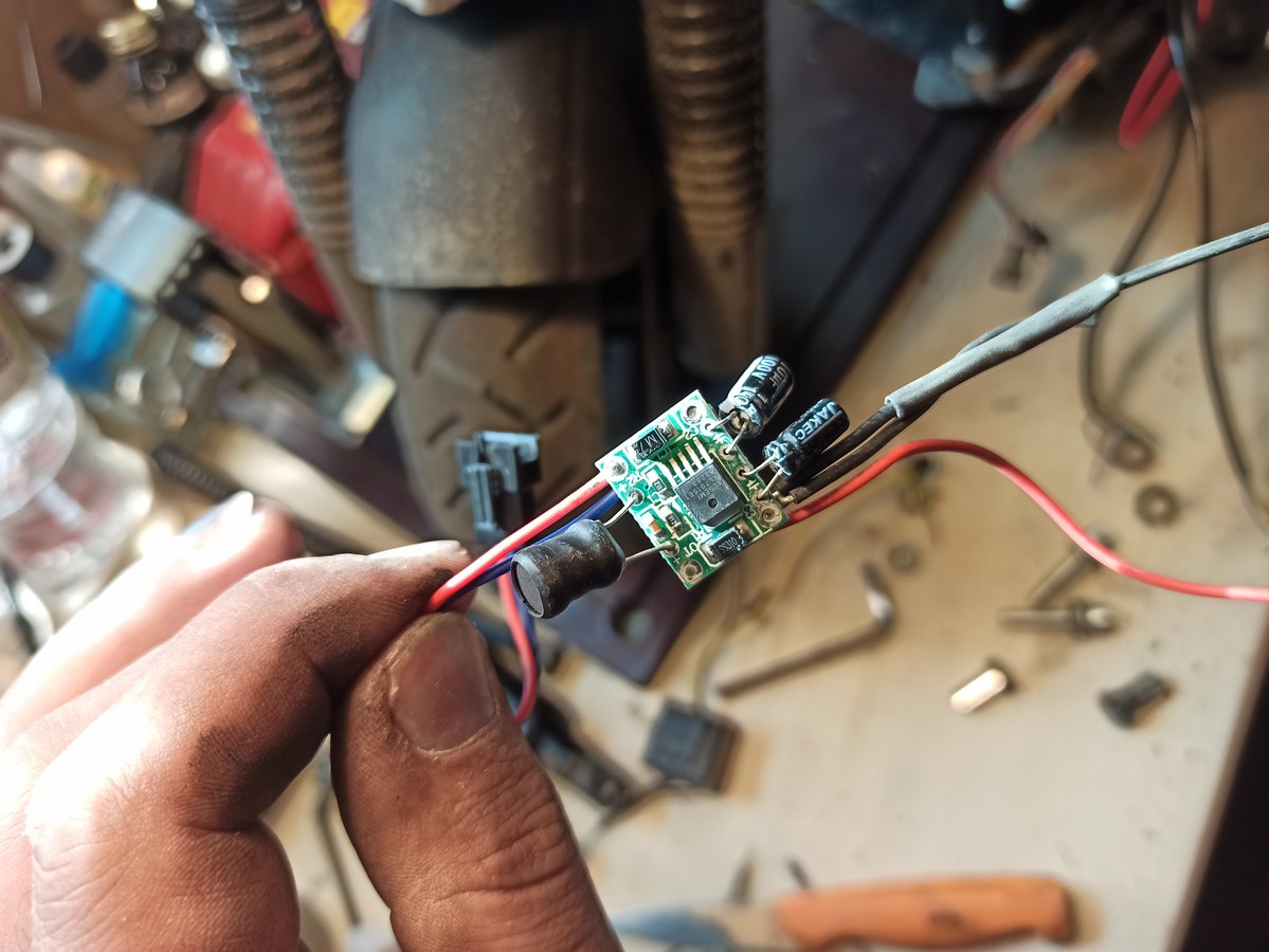

Штатный сгоревший свет заменил на старую противотуманку. Светит для содомоката отлично. (пучок на фото кривой, потому что содомокат стоит на подставке наискосок)
К сожалению затея оправдалась лишь частично. Видимо штатный преобразователь 52-х вольт в 12 не справляется с этой фарой и она слегка мерцает, а при резком убирании "газа" вообще мигает на мгновение. Ну да и пёс с ней, я всё равно не знаю, от чего это происходит и как это победить.
Контроллер теперь лежит в раме не боком, а передом к батарее. Это даёт два преимущества - можно его вытащить без вандализма и можно отдельно вытащить лбюой интересующий разъем. Силовой провод от батареи теперь лежит в самом верху, а не в потенциальной луже снизу.

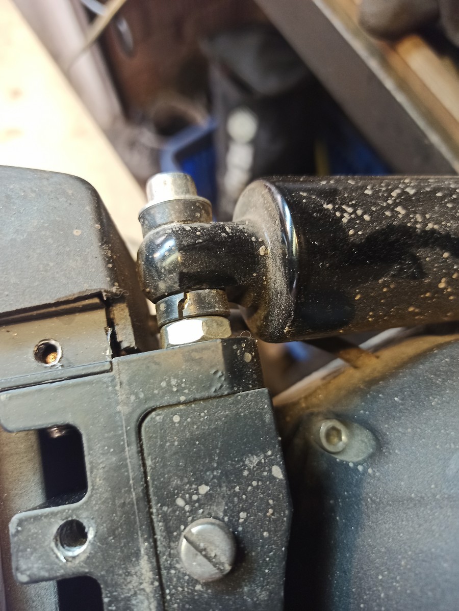

Ну и на скорую руку поправил заднюю подвеску. Стоя на земле она производила впечатление исправной, но когда содомокат я вывесил на табуретке, обнаружился нефиговый такой люфт. Из восьми пластиковых втулочек на осях амортизаторов не была треснута ОДНА, а болты верхнего крепления почему-то были значительно короче резьбы в раме и уже успели её слегка подразбить. Кстати, размер втулочек кагбе на что-то намекает...
Вообще, по-хорошему сюда нужно выточить монолитную втулку из чего-то прочного и забыть про этот бутерброд из трубочек и колечек. Но в планы тратить кучу времени у меня не входило, поэтому обошёлся вытачиванием новых втулочек из Д16т и заменой сопливых мебельных болтов на нержавеющие с подходящей по длине резьбой.
Я сделяль! Теперь ничего не люфтит и за этот узел я до поры до времени спокоен.

А я тем временем нашёл время для секса с передком, раз уж зад мной был оприходован ранее. Весьма специфическая конструкция, шток крепится прямо в траверсу. Нужно только открутить гайку снизу. Но гайка эта с лысками под ключ на 26, причём узкий, миллиметра 3-4 шириной. Что это вообще за размер, семейник какой-нибудь велосипедный? В общем, пришлось слегка покоцать хром обычными геббельсами.

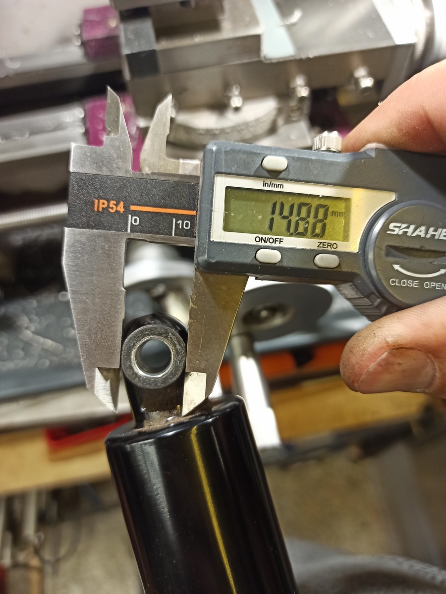

И вот сразу открытие! Внутри этого макета вилки есть гидравлика! Ход штока 35мм, внутри булькает масло, на обратном ходе шток сопротивляется. То есть как я и предполагал, дело в хилых пружинах, которые сразу сжимаются до упора.
На счастье, я Плюшкин тот ещё. Постоянно тащу всякие ржавые железки в запас на токарку. И вот нашлась у меня такая пружина, от пневматической винтовки МР512. Бинго!
Отчекрыживаем от неё два куска, ровняем у них хвостики и запихиваем под штатные пружины. Влезает идеально!
Снимаю мопед с табуретки и пробую попрыгать на месте. Шикардос! Теперь перед имеет практически одинаковую с задом жёсткость, от пробоев не осталось и следа. Поскорее всё собираю и еду тестировать. Да, стало определённо лучше, теперь даже с борлюра можно спрыгнуть, не рискуя получить удар по рукам. Но не так всё радужно в целом, теперь у мопеда слишком острое рулевое управление, которое раньше сглаживалось отсутствием жёсткости и люфтами. На скорости до 35-40 это почти не мешает, а после мопед начинает ощутимо "плавать", для сохранения прямолинейного движения нужно прилагать некоторые усилия. Впрочем, такими скоростями я злоупотребляю нечасто, общая ущербность этого ТС к тому не располагает. При резком торможении хлипкая рулевая колонка ощутимо уходит вперёд, даже если переносить вес тела назад и не налегать на неё.
Кстати, о тормозах. Взгляд упал на недавно купленные тормозилки к моему М365. Ха, а они один в один! При всей упоротости конструкции, где гидравлика приводится тросиком, единственная их цель - уйти от постоянного подвода колодок. Называется XTECH HB100, вдруг кому пригодится. Куплю сюда такие же.
Тормозилки же от содомоката в Сяоми не лезут, мешает уродский шплинт, который их стопорит от выпадения из суппорта. Ну в целом и пёс с ними.
