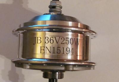

bulan
Цитата: PaYAlnik от 29 Март 2023 в 16:06замена мотора и замена циферок на моторе абсолютно равнозначны. И для отвода глаз пентов тоже равноценны.
мощность они определяют по мотору, не по контроллеру, а именно по мотору. Как мотор 36v250w может быть равнозначным 48v400w ?
Разговор про другое. Мотор "250" от контроллера "400" выдаст именно 400, не 250. И если дойдёт до реальной технической экспертизы, то огребете в соответствии с 400ми. Другое дело, что это всё маловероятная фантастика.
Если же нужно отвертеться "на месте", то легче наклейку или гравировку "250".

Цитата: stels от 29 Март 2023 в 16:25Простая замена мотора ничего не изменит кроме того что он будет перегреваться со штатным контроллером а ехать будет так же.
получается НУЖНО менять контроллер?
я сейчас хочу переделать вел с минимальными затратами. Вот и выясняю чего нужно купить. Сейчас колесо подбираю по параметрам, теперь получается нужно ещё и контроллер к нему, ну и напоследок нужно батарею будет заменить))) ибо она на 48v

А потому что это не техническая проблема, а правовая.
А технически чтобы получить подзаконную мощность нужно перенастроить или поменять только контроллер. Мотор не надо менять. Это если технически. Многие контроллеры настраиваются через дисплей, включая установку порога мощности и скорости. Или надо внутри "пошурудить", перепаять пару элементов.
Опять-таки - детский велосипед никак нельзя к мопедам отнести, он игрушка, а не транспортное средство и под запрет по пдд мощности более 250 он не подпадает. Если вел "взрослый", то тут есть ещё широко используемый вариант - гаишник по интернету находит эту модель в продаже и смотрит мощность. В этом случае никакая замена контроллера и мотора не помогут.
Но реально вероятность придирки к мощности проще всего избежать наклейкой/гравировкой. Тем более что скорость у Вас уже и так ограничен.

Так что по аналогии нужно убедительно и "по фабричному" отгравировать правильную информацию на корпусе мотора.  А контроллер настройками ограничить мощность до желаемого уровня.

Сделано лазером больше 5 лет назад. Ни разу вопросов у гаишников не возникало. Ни когда я на нём ездил, ни к другу которому потом подарил этот велик.

Цитата: bulan от 29 Март 2023 в 16:39Как мотор 36v250w может быть равнозначным 48v400w ?
Фактически он может быть равнозначен по мощности.
Просто он будет перегреваться и работать в неоптимальном режиме.
Ну выдавать он будет ровно столько сколько ему позволит контроллер. Пока не сгорит.

Про техническую сторону вам сказали - мотор менять не нужно. Батарейку тем более.
Контроллер стоит дешевле МК, встроенного в литьё.
Если вы так запарились на этой теме, то слейте купленный вел и купите нужный., Это дешевле, чем менять всё подряд
