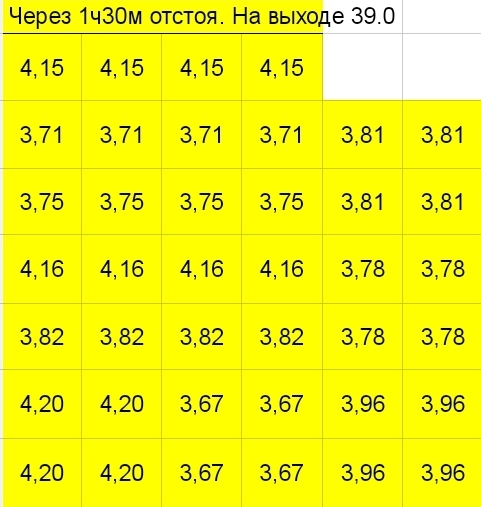

Доброго времени суток всем. Я ноль в аккумуляторах, поэтому спасибо за любые подсказки.

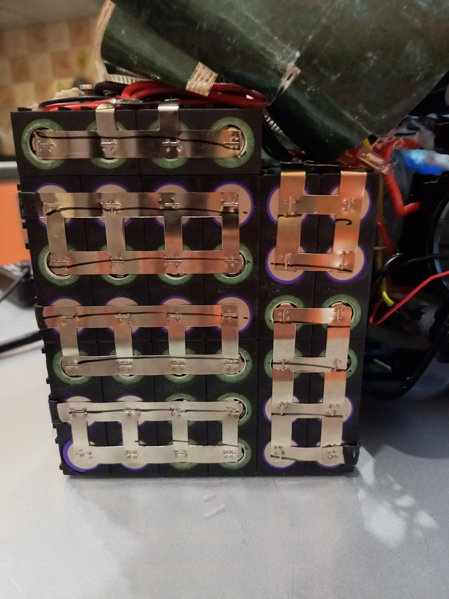

Электровелосипед, лягушка 36v 10ah, мотор колесо 350w. Bms такая http://www.hybms.cn/pd.jsp?fromColId=2&id=67#_pp=2_685
Ячеек на просторах не нашел
Аккумулятору в этом году 4 года будет. Ездил (весна лето) всегда на небольшие расстояния 5-10км на речку, после поездок всегда подзаряжал. Один рпз проехал 30 км (не в ноль), Общий пробег не больше 300-400 км примерно, последний сезон расстояние больше 5-7 км ехать не хочет. В этих делах мало что понимаю, вот сделал доступные мне замеры. Последний раз подзаряжал аккумулятор 4 месяца назад до 39.3, сегодня замерил на выходе 37.2,

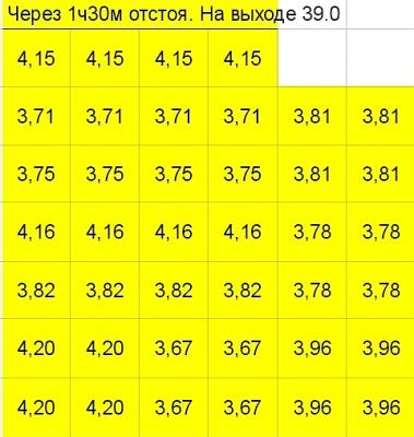

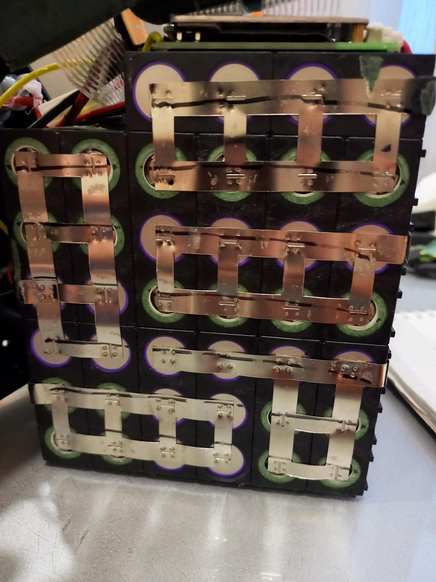

разобрал и померил каждый элемент не разбирая сборку

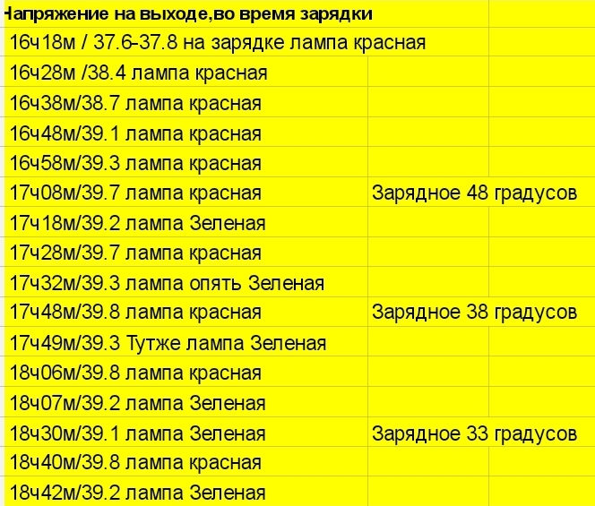

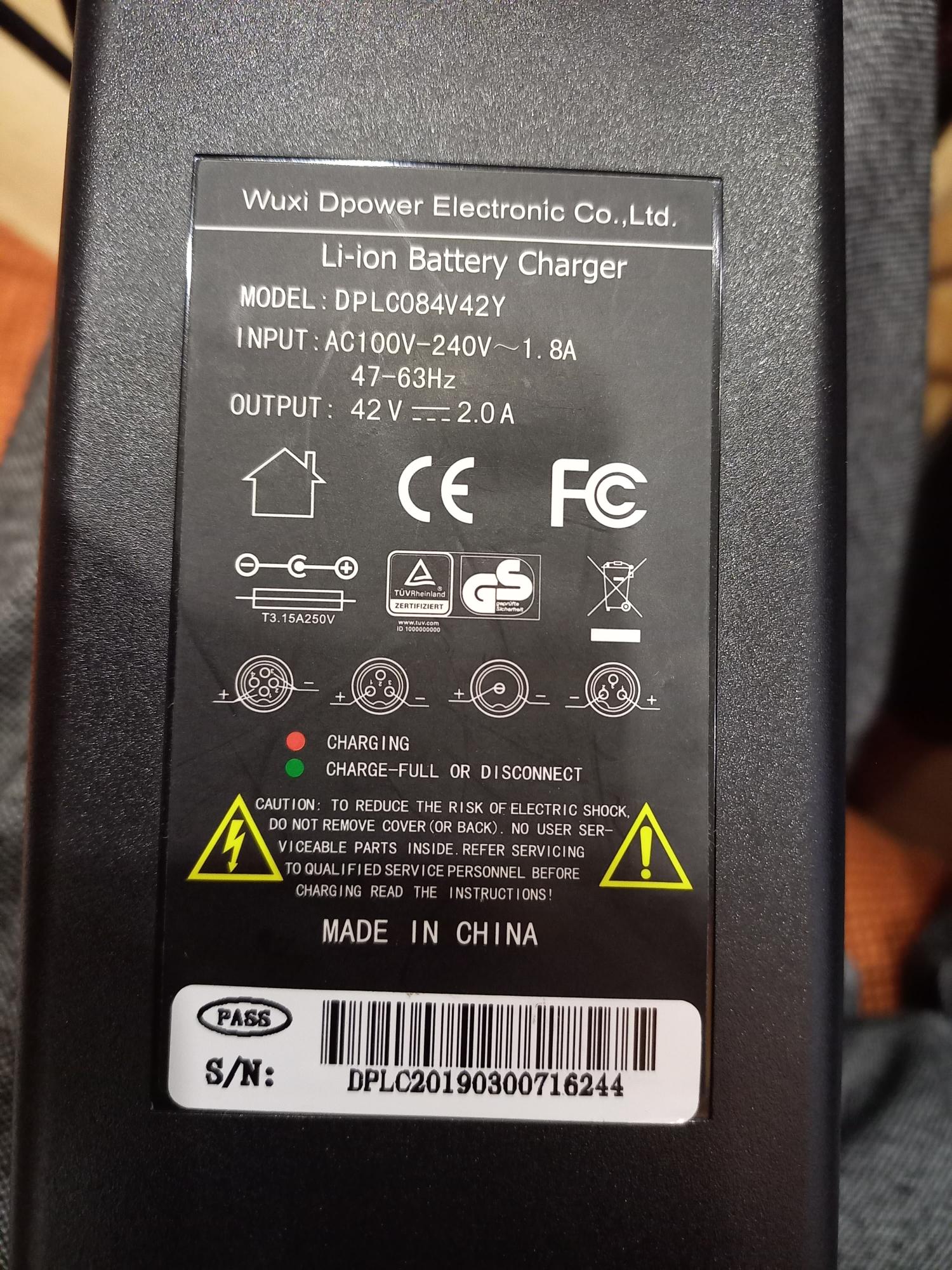

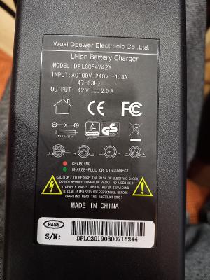

Поставил на зарядку (фото зарядки)

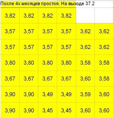

и  измерял на выходе  через промежутки времени (таблица)

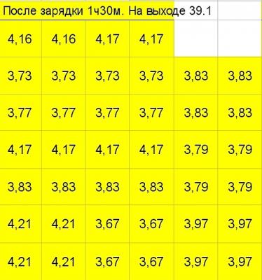

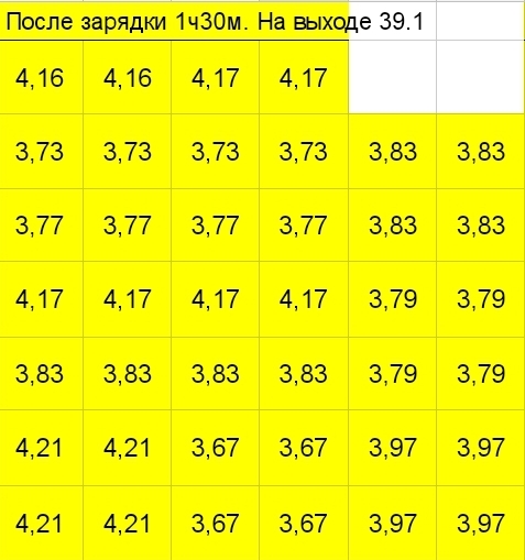

После зарядки в течении 1ч30м,  еще три раза замерил напряжение на ячейках. Напряжение сразу после зарядки
Напряжение через 1ч30м послезарядки

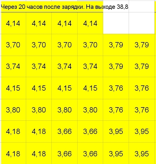

Напряжение через 20 ч после зарядки
Изначально когда купил напряжение на выходе было в районе 41-42, уменьшилось не на много 39.1, а расстояние пробега уменьшилось минимум в 5 раз.
Дайте приблизительный диагноз пожалуйста  и может быть причины.

Цитата: С@ня от 05 Апр. 2023 в 16:05Дайте приблизительный диагноз пожалуйста
Разбалансирован. Дозарядить параллели по-отдельности надо, но нужно иметь чем. Либо разрядить более заряженные до уровня самой разряженной параллели и потом зарядить уже весь аккумулятор

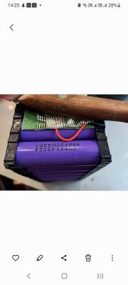

Если это не подделка то судя по маркировке это LG M26  они примерно  так по времени и бегают , раньше массово их ставили в Xiaomi Mijia M365

Ребят еще вопрос. Сейчас нахожусь в процессе разрядки параллелей лампочкой, соединил паралельно 2лампы которые были 12v21w. Самая разряженная параллель на сегодня 3.66, подгоняю по эти показатели остальные. И когда мультиметром мерю напряжение на разряжаемой параллели с включённой лампой показывает 3.66, лампу отсоединяю 3.68-3.70 и немного еще растет. Это нормально?
И до какой степени выравнивать, что бы были все как самая разряженная 3.66 или погрешность допускается? Новый аккум уже заказал, а этот просто интересно самому, получится продлить хорошо, а нет так нет.

Цитата: С@ня от 10 Апр. 2023 в 19:26И до какой степени выравнивать, что бы были все как самая разряженная 3.66 или погрешность допускается?
На низком заряде нет смысла ловить сотки. Выравнивайте до 0.1, записывайте результат, заряжай акб, перемеряйте и смотри что вышло.
Такой большой разбег как у вас (под 50% емкости) может быть из-за отвалившейся сварки или отстрела клапанов. Если при заряде разбег останется примерно тем же, то можно уже выровнять получше. Ровнять точнее пары соток смысла мало.

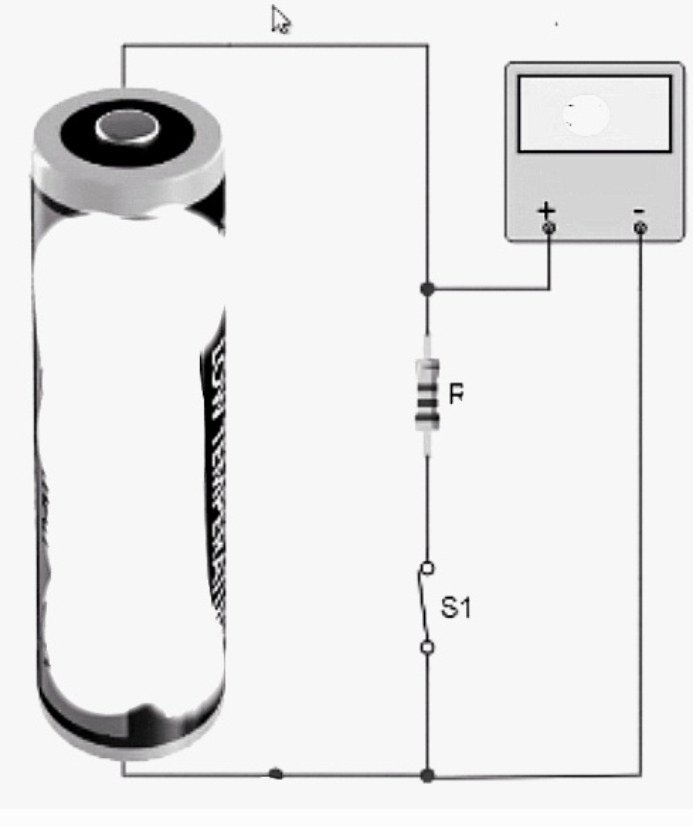

+-0.1В всяко лучше, чем то, что было на старте балансировки. Балансир сможешь собрать? Если есть два резистора двухваттных по два ома, можешь проверить внутреннее сопротивление параллелей.

Цитата: usavich от 11 Апр. 2023 в 03:58Если есть два резистора двухваттных по два ома, можешь проверить внутреннее сопротивление параллелей.
Резисторы купить не проблема (кстати 2.2 ома вместо 2 ома можно?) Вопрос как их и куда подключать.

[user]С@ня[/user], начнем с простого. 2.2Ома можно, 4 штуки(2 если быстр и ловок, т.к. на резисторе будет рассеиваться 8Вт). Паяешь два последовательно, получается два четырехваттных резистоа по 4.4Ома. Проверяется каждая параллель по отдельности(можно все сразу, но резистор надо помощнее :) ) - нагружаешь параллель одной связкой 4.4Ома, меряешь/записываешь напряжение, добавляешь вторую связку в параллель, напряжение немного просядет, снова меряешь/записываешь. Для оценки разницы достаточно(чем больше просадка, тем больше внутреннее сопротивление), если хочется, можешь посчитать сопротивление параллели. Методика есть на форуме, ищется поиском Параллели должны быть заряжены.

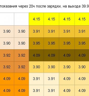

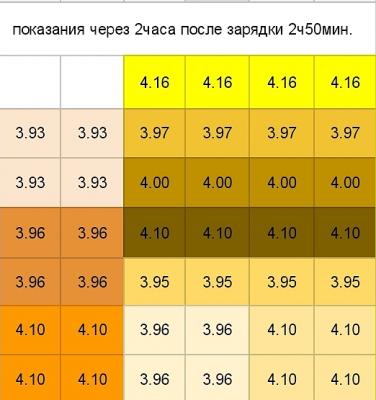

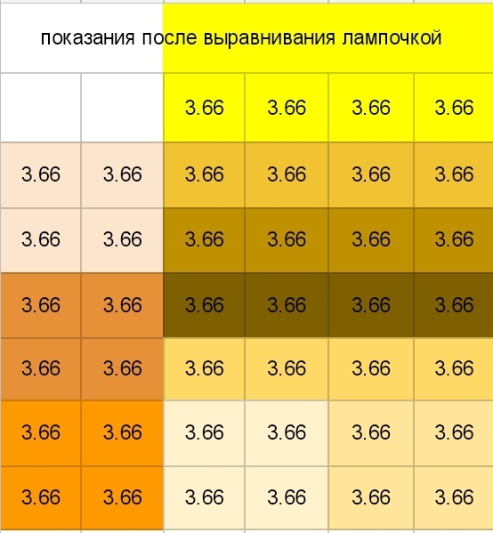

Доброго времени суток всем. Как всегда нужны ваши советы и подсказки.  Выровнял с помощью лампочки параллели на аккумуляторе, много времени это заняло. Лампа подключена мультиметр 3.66 показывает, отключил через нескольколько минут уже 3.70, опять лампу включал и т.д.
После этого поставил на зарядку на
2ч50мин. Хотел мерить на параллелях в процессе зарядки, но мультиметр сломался. Поэтому пока купил, замеры только через 2 часа после зарядки. Чтобы сравнить на этом фото, показания до разрядки, выравнивания лампой.
На этом фото после выравнивания лампой, вроде ровнее стали элементы по сравнению с предыдущем фото, но на некоторых параллелях почему то меньше напряжение чем было до выравнивания, может не дозарядил?
Ну и последние фото после 20 часов отстоя после зарядки, первое до выравнивания, второе после.
Если есть желание и возможность прокомментируйте, хотя вижу что есть положительные моменты, но все равно темный лес :sorry:
Теперь по сопротивлению
Цитата: usavich от 11 Апр. 2023 в 08:59Паяешь два последовательно, получается два четырехваттных резистоа по 4.4Ома.
В интернете искал так толком ничего не нашел. Я правильно понял на фото, если вместо одного элемента слева на картинке, будет параллель из 4х, а справа вместо одного резистора будет 2 шт соединённых последовательно, то подключать для измерения внут сопротивления нужно как на картинке? Или нет?
Это тоже я совсем не понял.
Цитата: usavich от 11 Апр. 2023 в 08:59добавляешь вторую связку в параллель, напряжение немного просядет, снова меряешь/записываешь.
про вторую связку, чес слово совсем не понял про что.

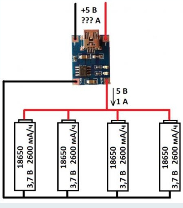

Ну и если ответите еще вопрос, выше форумчанин советовал
Цитата: zelen50 от 06 Апр. 2023 в 08:22Можешь купить на озоне модуль зарядки TP4056 за 150 рублей и зарядить разряженные банки по отдельности.
 Это будет дольше, но точнее.
Этот модуль так подключается?

Цитата: С@ня от 13 Апр. 2023 в 09:16В интернете искал так толком ничего не нашел. Я правильно понял на фото, если вместо одного элемента слева на картинке, будет параллель из 4х, а справа вместо одного резистора будет 2 шт соединённых последовательно, то подключать для измерения внут сопротивления нужно как на картинке? Или нет?
Почти, только не один резистор подключается, а два. Похоже я тебя запутал с "два, два и по два" :)
Читай внимательно, по шагам.
1. Два резистора 2.2Ома, мощностью 2Ватта, каждый спаять последовательно.
2. Повторить п.1. Получится две "связки" по 4.4Ома каждая.
3. Нагрузить параллель одной "связкой" и замерить напряжение под этой нагрузкой. Записать цифру(это у тебя хорошо получается, наглядно, не запутаешься). Отключить связку.
4. Соединить связки параллельно, нагрузить параллель(двумя связками, соединенными параллельно), замерить напряжение, записать цифру.
5. Повторить п.3 и п.4 для каждой параллели.
Напряжение "отскока" (это небольшое увеличение напряжения после снятия нагрузки) можешь не фиксировать.
Этот модуль будет заряжать параллель часов 12. Быстрее доработать какой-нибудь иип пятивольтовый :)
ЗУ на твоей картинке должно заряжать батарею полностью часов за шесть.

Цитата: usavich от 13 Апр. 2023 в 10:54Этот модуль будет заряжать параллель часов 12. Быстрее доработать какой-нибудь иип пятивольтовый
Вам точно быстрее  :bw:
Цитата: volodiaa от 13 Апр. 2023 в 11:57на твоей картинке должно заряжать батарею полностью часов за шесть.
Ну да, изначально так и было пять с половиной часов. Напрягло то , что в процессе зарядки первый час нормально, а потом нагрелись сильно элементы, больше 40гр точно было. Правда рукой дотрагивался только со стороны контактов а не самих батарей.
Цитата: volodiaa от 13 Апр. 2023 в 11:57оставляя на зарядке до тех пор пока она не станет холодной
Спасибо, я тоже оставлял раньше после включения зеленой лампы, правда не щупал холодное оно или нет, просто на 1 час.
