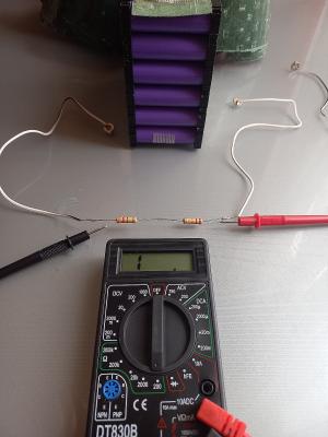

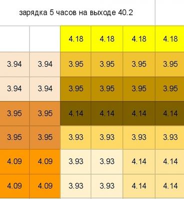

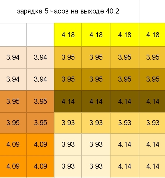

Доброго времени суток всем. Наконец то приехал домой. Резисторы купил. Зарядил в течении 5 часов аккумулятор, сделал замеры получилось ниже на картинке

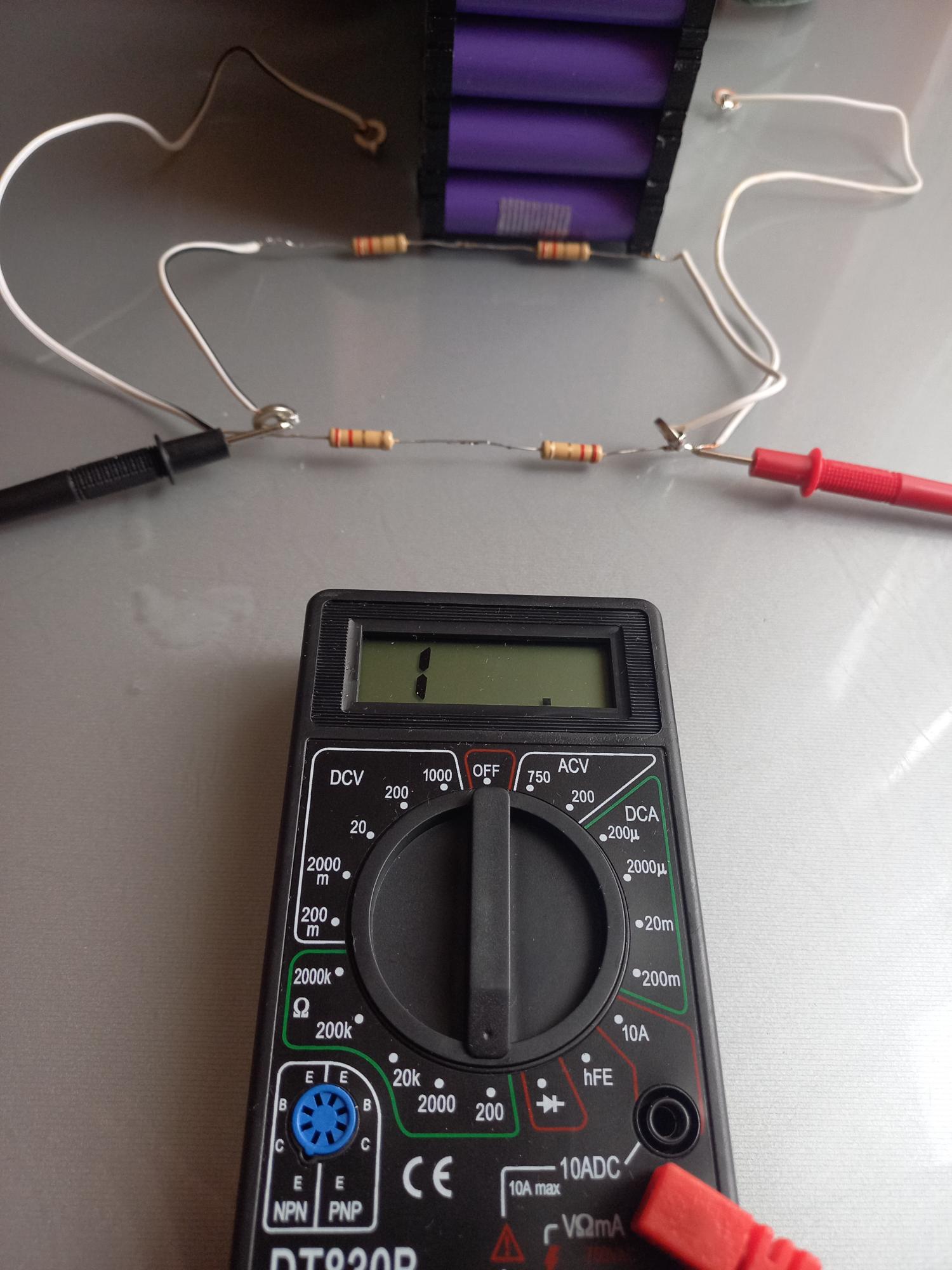

Дальше опять нужны ваши полезные подсказки. :bravo: Для измерения сопротивления в каждой параллели аккумулятора, соединил последовательно 2 сборки по 2 резистора, но прежде чем подключать все, решил посоветоваться с вами. Интересует
1. В правильное ли положение я поставил переключатель на мультиметре?
На первом фото,
2. Провода которые идут от 2х последовательно соединенных резисторов подключу к (+ -) параллели аккумулятора. Замерю на резисторах сопротивление.
На втором фото,
3. Добавлю паралельно к подключенным резисторам еще 2 последовательно соединенных резистора и также замерю сопротивление.
Я в правильном направлении двигаюсь?

zelen50
Цитата: С@ня от 26 Апр. 2023 в 12:06Я в правильном направлении двигаюсь?
нет.
вопросы:
1 какое сопротивление купленных резисторов?
2 что и зачем вы хотите измерить?
И да, вы ещё не выровняли напряжение на банках батареи.
Равняйте дальше.
Пока все банки после зарядки будут в диапазоне 4. 15 - 4.20 Вольта

zelen50
Цитата: С@ня от 26 Апр. 2023 в 13:15Думаете, если дальше буду разряжать по самому низкому напряжению на параллели и потом полного заряда они могут выровняться?
Уверен на 100%.
И ещё, не надо по 5 часов держать на зарядке.
Достаточно 20 - 30 минут и опять выравнивать.
