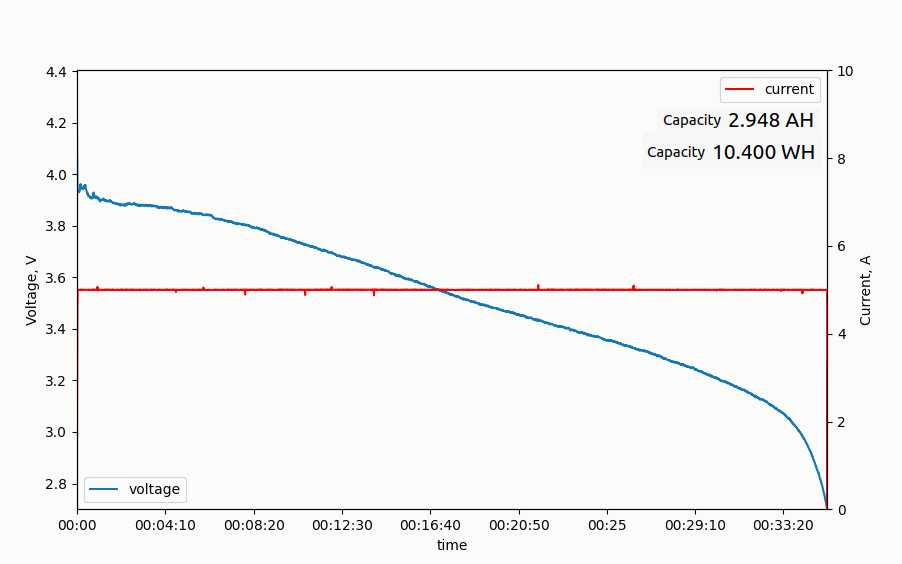

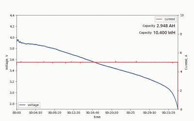

zelen50
#42
Цитата: PAROVOZ01 от 26 Апр. 2023 в 14:53Если Число 15.6=54.6-39 составляет 70.59% от числа 22.1=54.6-32.5, то прирост емкости +30 %.
извините но вы тут пишите полную х-ню.
вот вам кривая разряда снятая мною для батарейки vtc6
а вот лог самого измерения последних значений от 3-х вольт до 2.7 вольт.
И если ты посмотришь седьмую колонку то увидишь что при падении напряжения с 3 вольт до 2.7 вольт полная
отдаваемая энергия батарейкой изменилась с 10.1 до 10.3 Вт.

200 миллиВат всего.....   какие к чёрту 30% .......  2% всего вышло.
сраные ДВА процента при изменении напряжения отсечки с 3 до 2.7 вольт.
дальнейшее уменьшение напряжения отсечки даст вообще копейки.

Цитата: zelen50 от 26 Апр. 2023 в 16:00извините но вы тут пишите полную х-ню
Я предвидел такой ответ. Не извиняю. Но конечно соглашусь, даже в Вашем случае прибавка не существенна, и Вы согласитесь что все зависит от химии и производителя. Дальнейший спор не вижу смысла вести. Здесь Вы абсолютно правы. Просто у меня сейчас нет времени. Но как только появится, выложу замеры. С 4.35 разряжу до 2.5(по даташиту), и сравню с общепринятыми 4.2-3.3(3.0). Но там не идёт речи  о 2% или 3% как вы говорите. Разная химия имеет разную закономерность токоотдачи. У vtc6 химия рисует более низкую (особенно на второй половине разряда) и пологую разрядную кривую, чем другие топовые аккумуляторы. Это означает  что у них сравнительно более низкая токоотдача, по сравнению с правильными высоко токовыми ячейками. Если я не прав, давайте выскажите все что надо высказать.
Surf_el
[user]PAROVOZ01[/user], если вы будете снимать разрядную кривую токами близкими к реальной эксплуатации на эт, то ниже 3.3В вы почти ничего не получите. И что более важно, что ниже этого значения ехать просто невозможно вне зависимости сколько там осталось емкости, тк как только вы дадите газку, батка просядет ниже 2.5

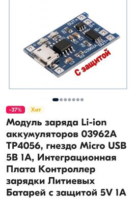

Blik86
Цитата: С@ня от 26 Апр. 2023 в 17:04которые реально балансируют всю сборку, не разбирая и не вытаскивая элементы? Если есть купил бы с удовольствием.
Не нужно ничего разбирать. Берете любую зарядку для 1S лития (можно даже плату защиты акб 1s ) и пару крокодильчиков. Цепляете к нужной ячейке и заряжаете.

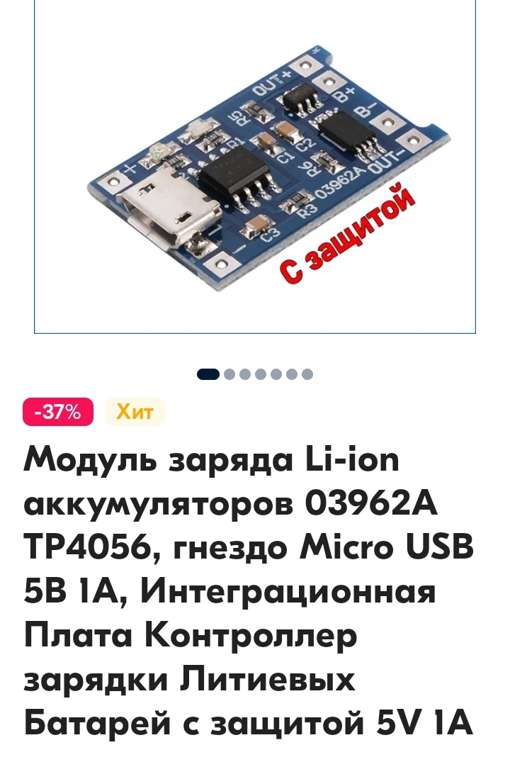

самый простой и дешовый способ выравнивая АКБ сейчас
- тупо купить на озоне за 250 рублей четыре зарядки на микросхеме 4056 https://www.ozon.ru/product/modul-zaryada-i-zashchity-li-ion-akb-gnezdo-microusb-tp4056-633325172/? ,
Позаимствовать у родных зарядки от телефонов и зарядить с помощью нескольких модулей и телефонных зарядок батарею.
Можешь  модули и на на али купить. Там 10 модулей обойдутся в те же 250 - 300 рублей и 30 - 45 дней доставки.

Цитата: Blik86 от 27 Апр. 2023 в 01:50Берете любую зарядку для 1S лития (можно даже плату защиты акб 1s ) и пару крокодильчиков. Цепляете к нужной ячейке и заряжаете.
Цитата: zelen50 от 27 Апр. 2023 в 11:04купить на озоне за 250 рублей четыре зарядки на микросхеме 4056 ссылка ,
Спасибо, что помогаете! :empathy:

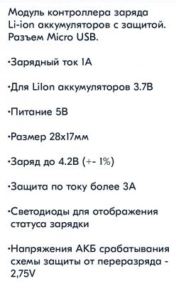

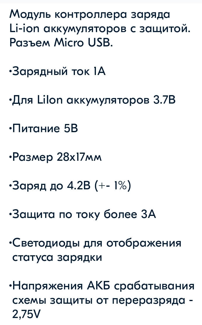

Только что смотрел такую же плату, как по ссылке только с защитой и стоят малек дороже.
Правильно до меня дошло? :bw:,

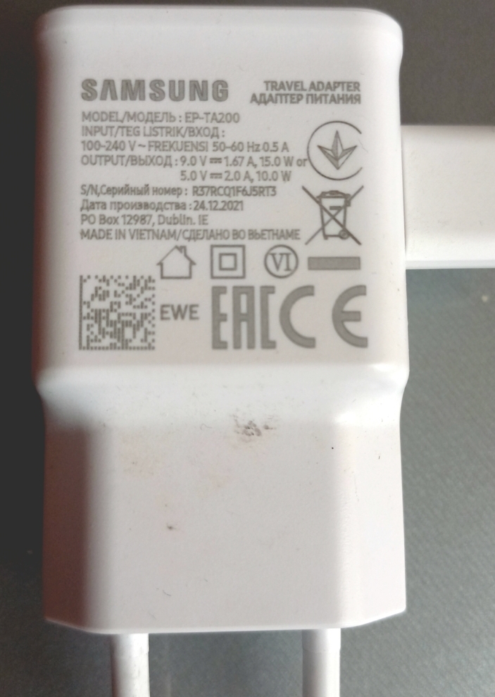

1. Беру четыре зарядки телефонные к примеру такие, главное я так понимаю чтобы они на 5V были.
2. Подключаю зарядку через USB, к модулю (как на ссылке), к модулю на выводы OUT+ и OUT- , паяю два провода. Эти провода от модуля подсоединяю к какой нибудь одной параллели на сборке. OUT+  на + элемента, ну и OUT- на минус. И так все 4 модуля. Правильно?
3. Все 4 модуля можно подсоединять одновременно к четырем праллелям на сборке?
4. В процессе зарядки нужно мерить напряжение на параллелях или просто ориентироваться на светодиод, как переключился отсоединил провода, измерил напрчжение записал?
5. И еще вопрос, оставлять без присмотра не хочу и если отключу не дозаряженные параллели, а потом опять включу, так можно?

RMM
Цитата: С@ня от 27 Апр. 2023 в 15:45к модулю на выводы OUT+ и OUT- , паяю два провода. Эти провода от модуля подсоединяю к какой нибудь одной параллели на сборке
Не OUT+ и OUT- , а В+ и В-
