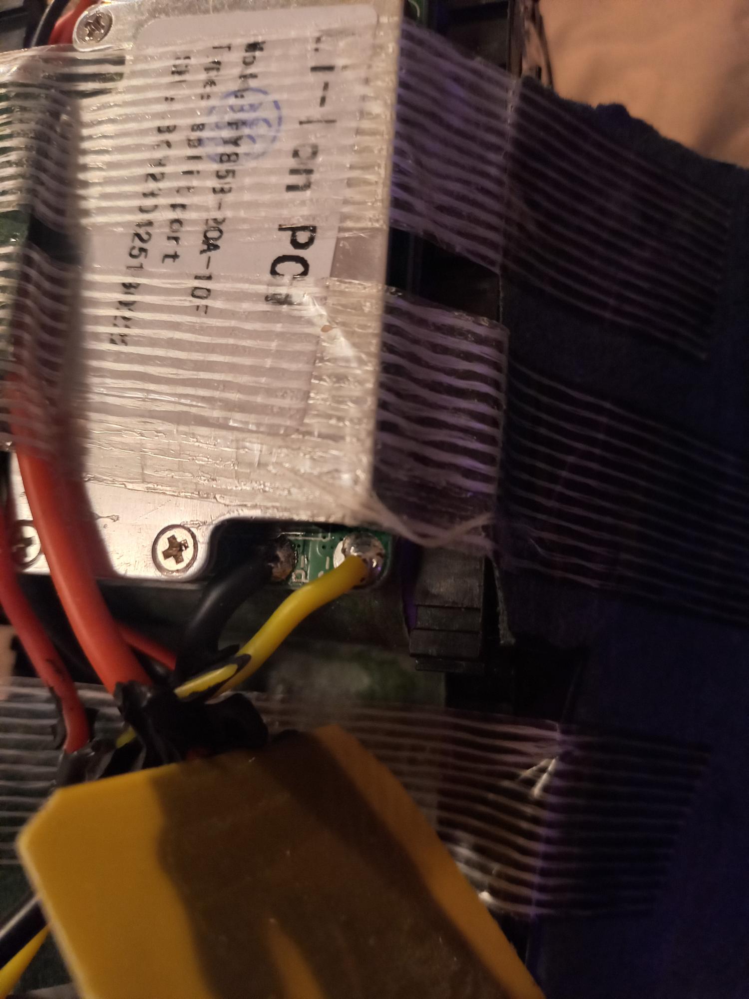

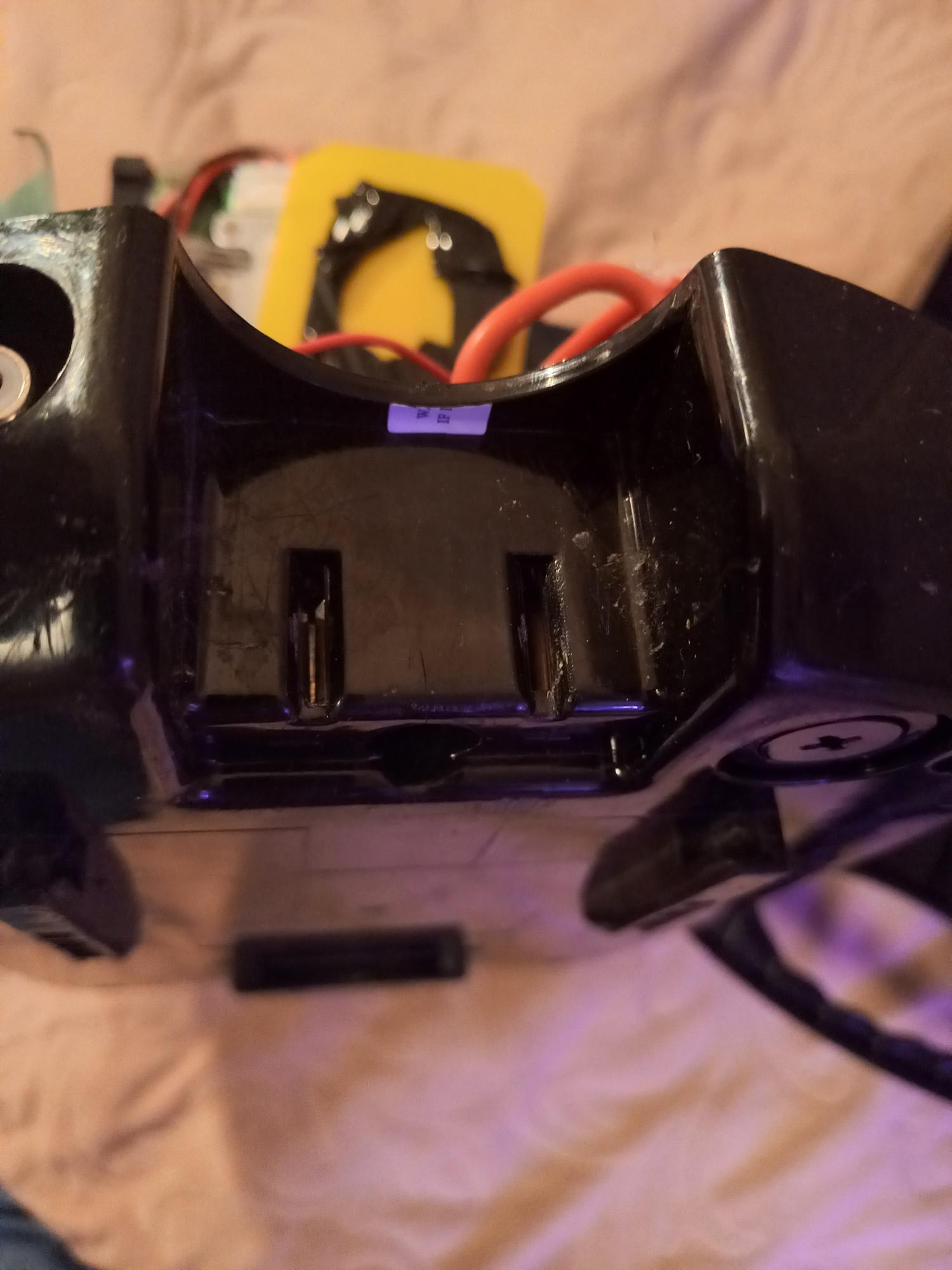

Цитата: zelen50 от 27 Апр. 2023 в 19:44Грубо на пальцах -  у тебя из собранной батареи выходило две пары проводов. К одной паре цеплялясь зарядка, к другой паре - контроллер велосипеда. Вот к тем проводам, куда цеплялся контроллер велосипеда и нужно цеплять лампы.
Еще раз спасибо.
У меня из собранной батареи (в смысле коробки) есть только 2 контакта, выглядят вот так

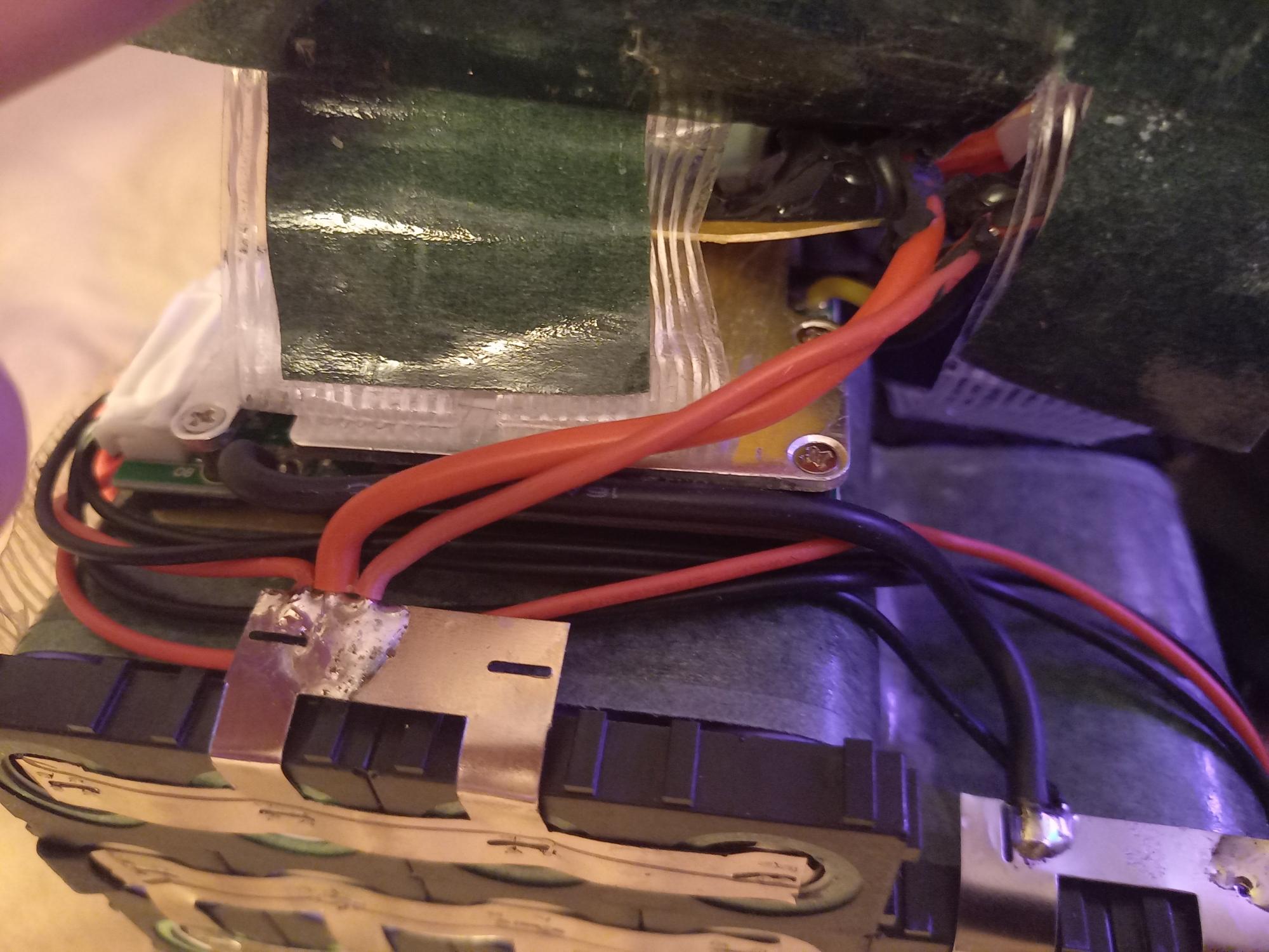

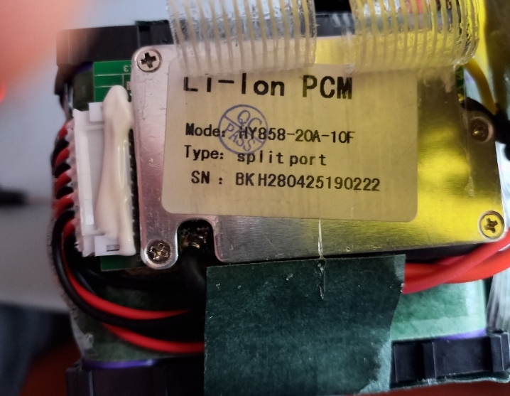

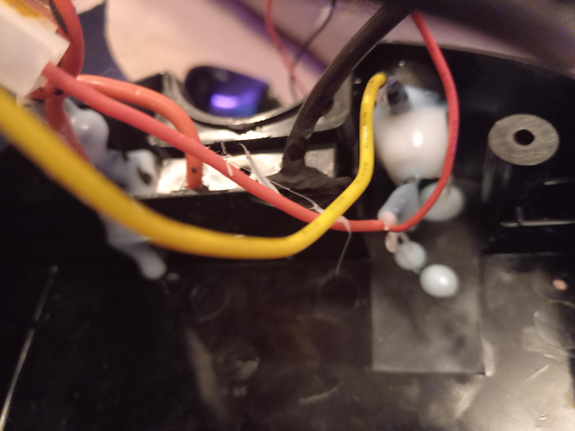

От bms отходят 2 провода черный  и желтый
Желтый идет на гнездо зарядки, а черный на один из двух контактов которые на первом фото
Еще вот фото , черный провод идет на bms, красный толстый на один из контактов на первом фото и красный потоньше на гнездо зарядки.
Добавлено 27 Апр. 2023 в 20:39
Получается к тем 2 контактам, которые на первом фото?

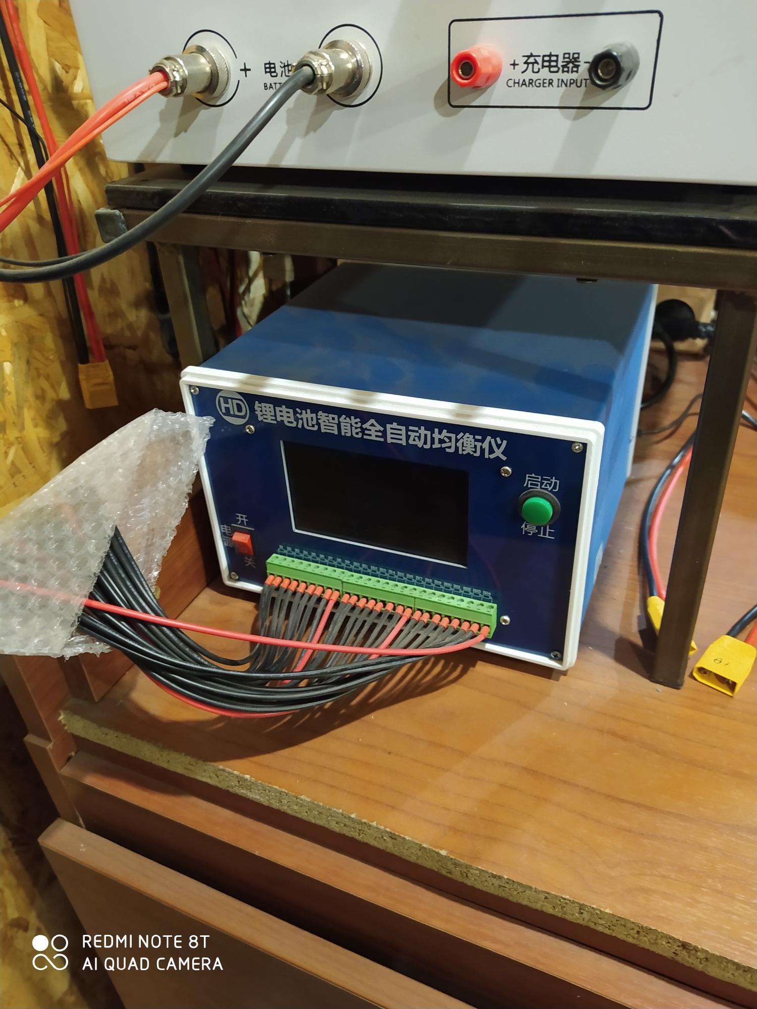

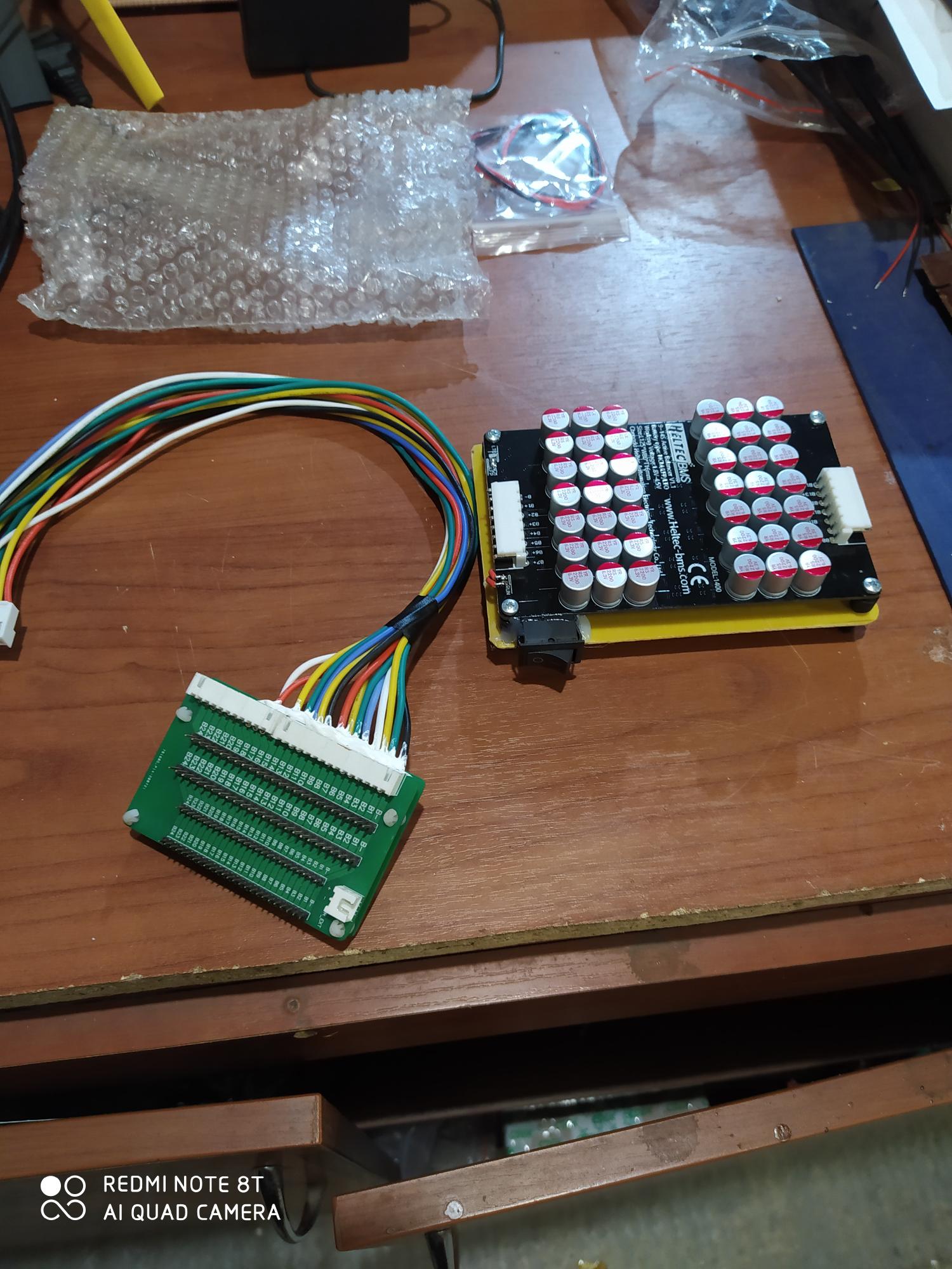

Читал ,и прям интересно...Смысл такими трудами оживлять 5и летнюю батарею?Если это ваша работа(как у меня),то можно позаниматься(имея спец.оборудование,балансировщики,нагрузки,измерители сопротивления...).А как пользователь,лучше сказать спасибо батарее за долгую работу и разобрать на поделки и фонарики.Взять новую и счастливо кататься.Это мое субьтективное мнение.Занимаюсь батареями много лет.
Добавлено 28 Апр. 2023 в 07:02

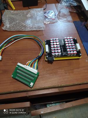

Если уж совсем так все это нужно,купите активный балансировщик емкостной и балансируйте батарею периодически.Вполне нормальный балансировщик(переливайка)
Электросам
мне такой балансир нравится.Давно использую.Хорошие токи.По нижней ячейке садит.Автомат.На 24 секции максимум.До 0.001 выравнивает.
Добавлено 28 Апр. 2023 в 07:13
Или такой емкостной(переливайка).Тоже не плохо справляется

Цитата: С@ня от 27 Апр. 2023 в 20:36Получается к тем 2 контактам, которые на первом фото?
Да именно к тем контактам.

zelen50
Цитата: С@ня от 28 Апр. 2023 в 08:24Если ссылку на этот балансировщик дадите, спасибо.
Вот ссылка на достаточно грамотную статью по баллансирам. https://mysku.club/blog/aliexpress/83916.html
лично моё мнение - если ездишь каждый день то достаточно пассивного баллансира.
Если ездишь редко - просто перед каждым сезоном разбирай АКБ и баллансируй вручную.
