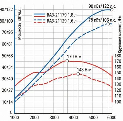

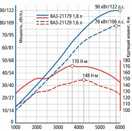

А если по считать? На 5000 об/мин момент 120-125 н/м. Поскольку характеристика ДВС линейная, то уменьшив обороты до 2000 об/мин (в 2,5 раза), то и момент уменьшится в 2,5 раза, т.е до 50 н/м. Умножим обороты (2000об/мин=200 рад/сек примерно) на момент (50 н/м) получим мощность ДВС на этих оборотах, которая будет 10 квт.  А вся остальная мощность нужна только при скоростях выше 60 км/час.
stels
Цитата: бурелом от 12 Май 2023 в 16:53Поскольку характеристика ДВС линейная,
Даладнааа???
:ку:
Цитата: stels от 12 Май 2023 в 18:41
Даладнааа???
Вполне себе линейна в рабочем диапазоне, до максимума. Не гипербола, не тангенсоида. Там же "среднееДавлениеВцилиндре х обороты".
