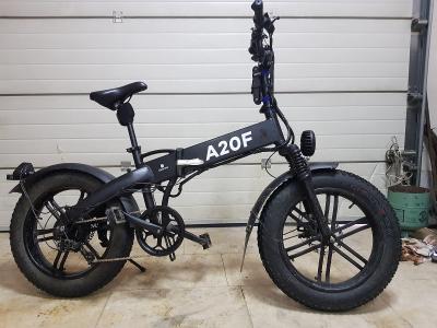

Ребят, есть электровелосипед фэтбайк на литых 20х4" колесах, покрышки стоят Чаоянг аналог Kenda (на аватаке конкретно он). Постоянно пробиваю камеру об бордюры. Вопрос, хочу попытаться впихнуть на заднее колесо мотошину Петрошина Л-328 100/100 R16 52 P. Как думаете удастся? И есть ли у кого вообще соображения на этот счет, может кто уже так делал?
Может кто знает где купить или хоть название толстых антипрокольных покрышек 20х4"?
И еще, кто ни будь сталкивался с такими шинами Innova Fat Tire 20x4,0 1/4?

Мото поставить можно, но это делается для других целей. В твоем случае проще вкачать более высокое давление. У меня на фэте 2 бара, и ни одного змеиного укуса.
Зуев Виктор
Закачано 2,5 бара все равно пробивает :(
Плюс недавно словил проволчку толщиной пол миллиметра ... прокол. >:D
Я понимаю что теоретически установить можно. Хотелось бы что нибудь о практически услышать ;-)

всего то? я в электросамокаты и обычный электровел меньше 3.2 не качаю,а то и 3.5
Зуев Виктор
Цитата: Виталий40 от 04 Июнь 2023 в 11:17всего то? я в электросамокаты и обычный электровел меньше 3.2 не качаю,а то и 3.5
У вас фэтбайк? Что за резина такая что туда 3,5 качать можно? На моих Чаоянгах написано максимально 2,5 бар.

То то и оно что без разгонов, с подбрасыванием передка, с поднятым филеем и с компенсациеей переноса веса тела на переднюю часть. Просто есть несколько мест где поребрик приходится преодолевать с острой стороны, вот и получаю змеиный укус задней камеры:(
Да и просто интересно попробовать ибо покрышку можно за 2,5к купить! Не охото её купить и не смочь одеть! Наружный размер диска 420мм, посадочный 410мм.,  а 16" это 406мм. боюсь не выйдет (((

- может у нас с вами бары разные, у меня совокупный вес байка 150 кг, велофэтрезина на двух барах дубовая. :) Не понимаю, как её можно пробить на бордюре.

3,25-16 или 3,5-16 резина попробуте. Приходите с разобранным колесом( рекомендую какое без мотор колеса), то бишь диском. Потом ищите в мото магазине( или в каком будете) 3,25-16 или 3,5-16.
у меня также фэт. правда 26 колеса. Пробивал почти об бордюр. Мои колеса радиальные, и ваши наверно также. В этом и загвоздка. Сравнил со старыми шинами от карпат мопеда. Да у мопеда шина, вес хороший и боковина намного жестче! Поэтому такое пробить надо постараться я считаю.
Не могу найти отзыв на озоне, что человек ставил от мото шину на 20 фэт колесо. Ему подошло.
В принципе есть поновее покрышка от карпат, и она легко ставилась на обод мопедовский. В теории у вас проблем не должно быть, однако надо пробыть

Петрошина Л-328 100/100 R16 52 P как раз  и есть  3,5-16, но смущает что что 16"=406мм. а у меня посадочное 410мм может вообще не натяну :(

А нет желания купить хорошую и перевести на бескамерку? Все дорогие евро феты только бескамерные, не просто так. Ибо, для чего они сделаны, чтобы себе спокойно катать по болоту\песку на 05. И забудете о проколах как о страшном сне. Schwalbe Jumbo Jim EVOLUTION LINE. Почитайте, крайне хороши, но именно для пересеченки, на асфальте сотрутся вполне себе быстро, ибо липнут как настоящая резина.
