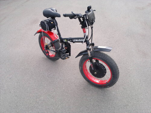

Установил на велосипед,роторы 160мм,колодки новые из комплекта,и тут вылезла неожиданная проблема,жму тормоз до упора,колодки сходятся,диск зажимается,а тормозного усилия почти 0,жму так что ручки аж выгибаться начинают только тогда начинает хоть как то блокироваться колесо.Собственно почему так,что делать и как быть? регулировок на тормозах никаких особо нет,колодки за диск не задевают,диск тормозной ровный,почему они тормозят то при таком огромном усилии? кто знает в чем дело?
