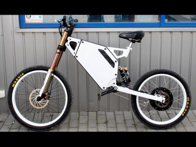

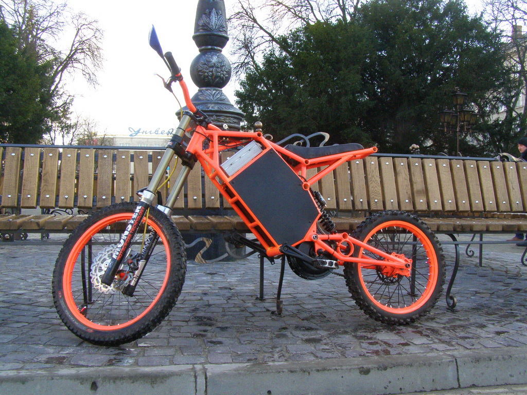

дотошный_крендель
хотя бы вот так как у меня
это то же изврат но для блютуз колонки пройдет
неужели не смогли найти медной ленты?
mxus3k 3витка MTX39 26"(maxxis dhf minion) + kls-7230s 80А/160А + ANT BMS 130A + lipo 10s1p 21Ah 20-25C + (avid code + avid G2 CleanSweep 203mm)+zoom680+raceface780*35.
