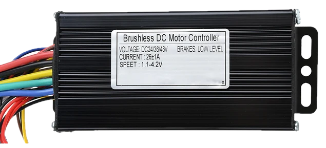

Artsem K
https://aliexpress.ru/item/1005009332538795.html
26 ампер при 24 вольтах? я понимаю что номинальный там 13а.
дело в том что например тут
https://aliexpress.ru/item/1005004160165312.html?sku_id=12000028234317004
написано 10-20а 24-60в, но китаец сказал, что при 24в всего 10а.
