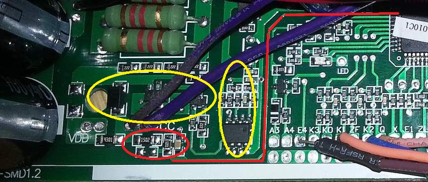

Цитата: crond от 30 Авг. 2017 в 14:08
иногда бывают стабилизаторы на 2х транзистоах и операционнике, они могут так же взаимодействовать с микропроцессором
желтым  обвёл транзисторы стабилизатора, снизу на той стороне платы сигнал от ОУ идет в проц и возможно ещё и наоборот, и ОУ тоже следит за отклонениями напруги
красным делитель и напруга с него в проц
Там обычная кренка 7805. Нет дисишек
crond
До lM7805 что стоит?, наверное LM317?
Затрудняюсь без нормального фото и по хорошему надобно в руках подержать такой контроллер.
Если вернуть назад нормальное напряжение питания и делитель будет-ли работать контроллер, а то мало ли чего случилось, статика или что-то в этом роде.
Может в цепь питания слаботочки поставить стабилитрон на котором будет падать излишек напряжения?
Кулибин
да обычная Lm. Стандартная схема. Я помню как я просто с 7805 подавал с делителя на микруху 5 вольт и контроллер работал, не было рекуперации но она и не нужна была. А тут пофиг. Что то глюкануло

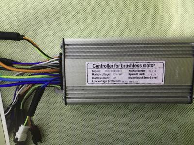

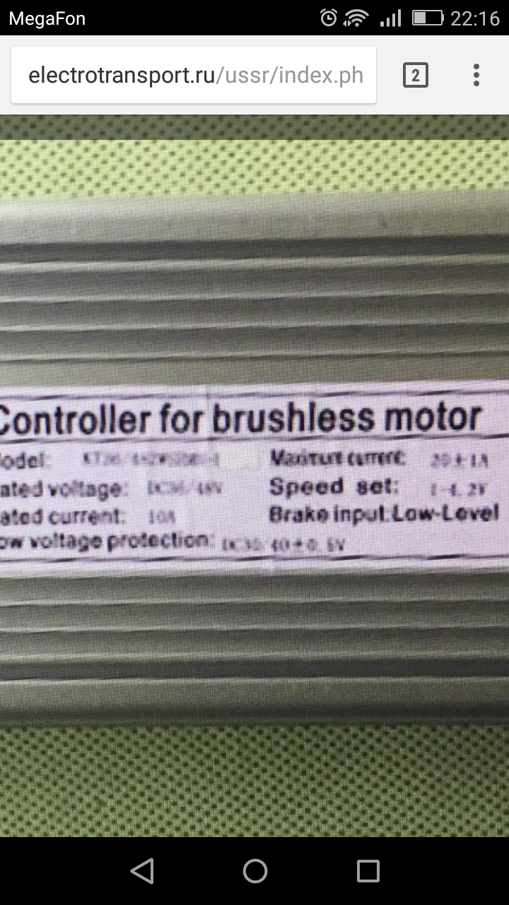

Катаюсь на этом контроллере, и при разряде батки контроллер вырубается, но если газовать умеренно, то еще едет какое-то время.
Батка у меня фабричная, на 36v с BMS и переразряд не грозит.
Подскажите, как понизить нижний порог с нынешних 30v до 27-28v.
crond
[user]yahoo[/user], разобрать контроллер (ибо на приведённой вами ссылке ни чего не разглядеть), отогнуть большой конденсатор возле красного и оранжевого провода, проследить пальцем, указкой или омметром куда от этих проводов идёт дорожка на печатной плате, "заметив" резистор верхнего делителя напряжения, заменить резистор или возможно припаять параллельно резистор. Можно заменить резистор нижнего делителя, заменить и только заменить - потому-что это сопротивление возможно лишь увеличить. Вам нужны формулы параллельных сопротивлений верхнего плеча аттеньюатора. Или пропорциональное увеличение сопротивлений верхнего сопротивления  делителя напряжения при неизменном нижнем? Или самостоятельно разберётесь?
Кстати вы знаете оставшийся процент ёмкости (ваттчасов) от 30 до 27 вольт. Там их3-5, чем менее глубоким будет разряд, тем дольше прослужит аккумулятор - но это лучше перейти в тему источников питания.
yahoo
Пока буду кататься так, а как разбирать придется - тогда и гляну конкретно.
Я там все запаял напрямую - будет не удобно возиться, не сняв.

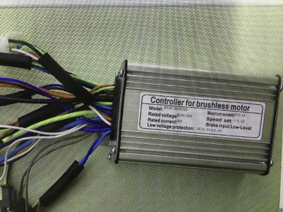

Нашел на Али два контроллера для своего редукторного мотор колеса MXUS XF-15 500W
1. Sine Wave controller
2.Torque Simulation Square Wave controller
Уже голова кругом идет от чтения про контроллеры так и не пойму, какой из них заказать, по параметрам они вроде одинаковые, только размеры разные. Помогите с выбором

[user]Gennady 55[/user], с трудом увидел этекетку, не знал бы что искать так бы и не понял, что там написано.
В остальном, зачем вы голову ломаете? Параметры мотора вам известны, ток и напряжение. Рекуперация не нужна, значит не нужно по четыре фета на фазу.
