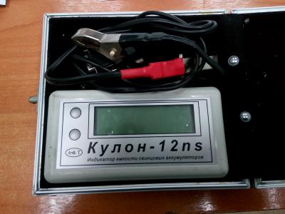

В моем временном владении оказался прибор Кулон 12 ns , проведу с ним  оценку емкости на 5 аккумуляторах (  4 УПСовых) , а затем разрядом  прибором Кулон 912.
При эксплуатации  10 тыс. АКБ   видимо этот прибор является незаменимым для оценки остаточной емкости с минимальными затратами времени  и денежных средств.

Alek-3aaa
[user]kuznechov119m[/user],
Извините, но это совершенно другие приборы , так называемые "показометры" , которые оценивают аккумулятор по НРЦ и величине внутреннего сопротивления АКБ , т.е. они определяют степень заряженности по ЭДС (НРЦ) , а также пусковой ток по величине внутреннего сопративления АКБ , еще некоторые  определяют время запуска двигателя и тем самым анализируют исправность этой ситемы , а также анализируют зарядный ток и по нему судят об исправности генератора и диодного моста.
Кулон 12 ns   работает по совершенно другому принципу он посылает "сложный" сигнал в АКБ , а затем читает его отражение и на основании какого-то алгоритма выводит значение  остаточной  емкости АКБ в Ач, которая не зависит от НРЦ .

Alex_Soroka
Боянище!
Вот по ссылке читать :
https://electrotransport.ru/index.php?topic=2103.msg88241#msg88241
кулон это "показометр" с точностью +-50%.
Проверено на этом форуме лет 5 назад всеми кто хотел - выводы однозначные: ЭТО НЕ ПРИБОР А ПОКАЗОМЕТР.
ПОТОМУ ЧТО НЕВОЗМОЖНО(да! ИМЕННО НЕВОЗМОЖНО!!!) ИЗМЕРИТЬ СКОЛЬКО В АКБ ЁМКОСТИ ВОТ ИМЕННО СЕЙЧАС ЕСТЬ, НЕ ПРОВЕДЯ КТЦ!
serggio
[user]Alex_Soroka[/user], ваш ЖИРНЫЙ ШРИФТ УЖЕ ПОРЯДКОМ ПОДДОСТАЛ!
ВЫ ЧЕГО ТАК БРЮЖЖАТЬ ЛЮБИТЕ? ВЕЧНО НЕДОВОЛЬНЫЙ ЧЕЛОВЕК. КОГДА НАЧНЕТЕ ПРОСВЯЩАТЬСЯ?!
Может Кулон и показометр, но вот Spectro CA-12 работающий по принципу спектроскоскопии электрохимического импеданса батарей в 8 из 10 случаев (80%) дает более менее точную информацию по остаточной емкости батареи и в 9 из 10 оценку CCA.
Для большого парка батарей и даже для единичных статерных батарей которым противопоказан глубокий разряд в виду уменьшеньшения емкости, это может быть полезно для выявления плохих батарей для дальнейшего анализа классическими способами.
И вообще забавно наблюдать как вам за ваши поносяшие все и вся высказывания еще плюсюют те кто вообще в тему подобных приборов не вникал  ;-)
Alek-3aaa
[user]Alex_Soroka[/user],  Вы то хоть один такой прибор в руках держали?
