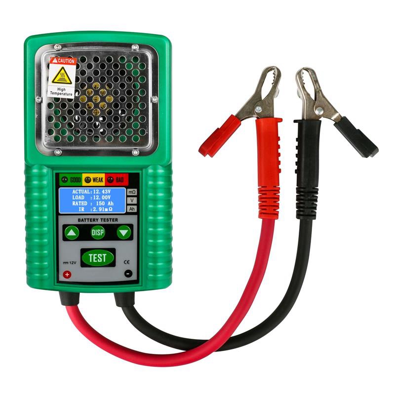

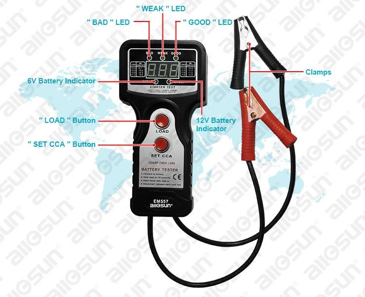

Цитата: Cyberpapa от 27 Окт. 2019 в 08:03..  Тест Ланколом и вилкой длится на порядок быстрее - 5 сек.
Ланколу перед тестом еще надо фамилию" и паспортные данные АКБ сказать..  а так да, за 5 сек сделает тест.  Наверное самый точный и быстрый тест сделает опытный мастер тех обслуживания, когда взглянет на водилу, его авто и акб..
Цитата: Cyberpapa от 27 Окт. 2019 в 08:03.. К сожалению я не знаю на сколько качественно и точно определяет параметры или неисправность АКБ ваш метод измерения в сравнении с Ланкол и вилкой.
Наверное что-то подобное делают тестеры - Dy226,  EM577..   тест делают за 10сек. током как у вилки..
Есть даже обзор на муське - https://mysku.ru/blog/china-stores/70052.html

Цитата: UriBas от 27 Окт. 2019 в 13:05Ланколу перед тестом еще надо фамилию" и паспортные данные АКБ сказать..
Прибору от [user]Vova_n[/user] этого не требуется, он сам смотрит наклейку АКБ ?
Когда проверяю кучку батарей - они идентичны, т.е. - один раз выставил и поехали....
ЦитироватьЕсть даже обзор на муське
Я же неверующий хохол, пока своими руками не попробую - не верю в обещания маркетологов или их подставным.
Однако, большим токам, приближенным к стартерным, верю больше чем малым, о чем и говорил выше Владимиру.
