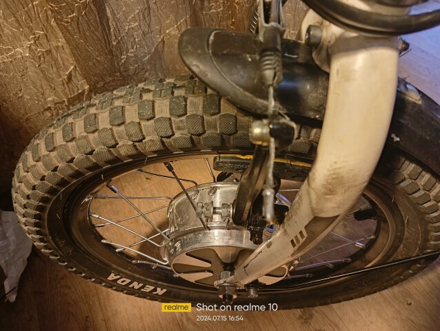

М-Велосипедист
Самодельные спицы оказались надёжнее чем промышленные.
У промышленных в процессе эксплуатации отваливаются головки.
А самодельные прекрасно держатся.
Тестирование таких спиц проводится уже более года.

Верно, для изготовление спиц уникального размера, спицы обрезаются вместе с ненадёжной головкой  и формируется загиб который надёжно осуществляет функцию головки.

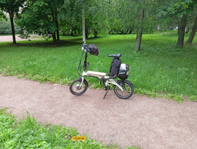

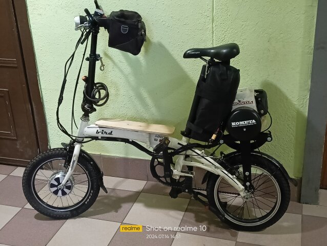

Вот и ещё идут активные испытания таких самодельных спиц на .
 скоростном  электро бензиновом гибриде - с максималкой 55км.ч.
