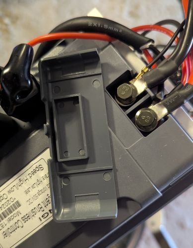

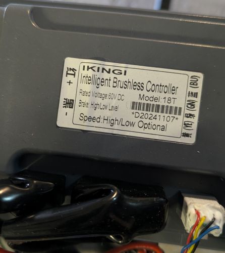

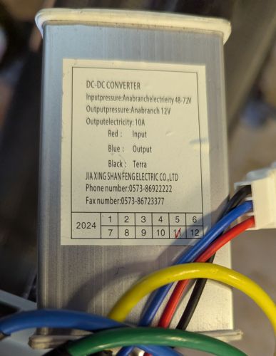

SkiF-TLT
Разбирал на днях "бак", где вся электроника. Не знаю, как в меню контроллера зайти, но на всякий случай сфоткал его (и конвертер заодно, вдруг пригодится):
Если вдруг разберётесь, как подконнектиться и затюнить контроллер, пишите :)

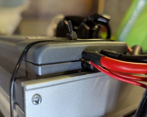

P.S. И, кстати, там эта крышка с контроллера слетела и свободно болталась в баке:
Пришлось посадить на стяжку, но даже так она не плотно прилегает, т.к. толщина проводов не даёт закрыться ей как положено:
maliont
Доброго времени суток)По поводу настройки данного контроллера забудьте,Нету у него настроек.Хотите большего от вашего М/К меняйте контроллер.

DanBlack
Спасибо за ответ, товарищи) Значит пока езжу так, а дальше посмотрим) К слову, тоже лазил в "бак" на днях, крышка на месте была, а вот сирена сигнализации болталась на проводах, да и в целом проводка уложена похабненько, все поприцеплял на стяжки, теперь ничего не гремит и не дребезжит, кайф)
SkiF-TLT
Настроек может и нет, но лимит скорости можно как-то сбросить. У них на сайте написано "The 4000w motor can lift the speed limit, max speed up to 75km/h". Илу у Citycoco и IKINGI разные контроллеры, а не только логотипы? )
