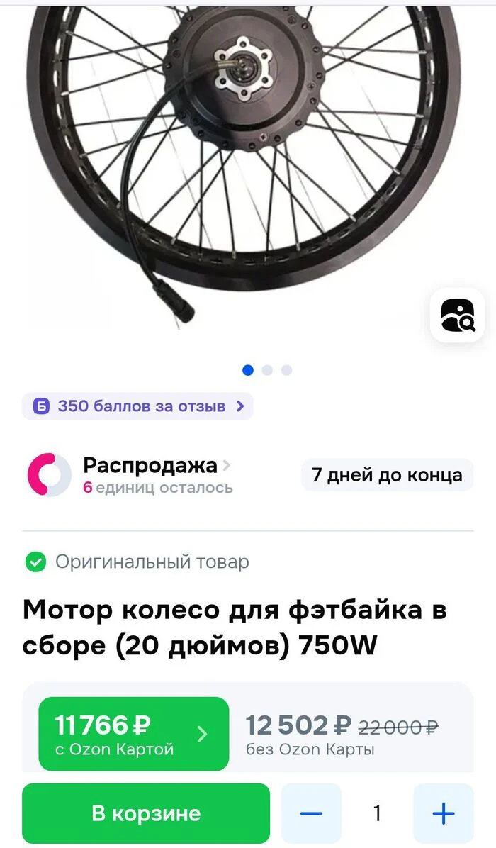

Новое оригинальное заспицованное мотор-колесо стоит 11700 с Озона, тут 110% процентов стоимости нового, но 4к всё равно сгорят, какой-то лютый оверпрайс, но допустим.

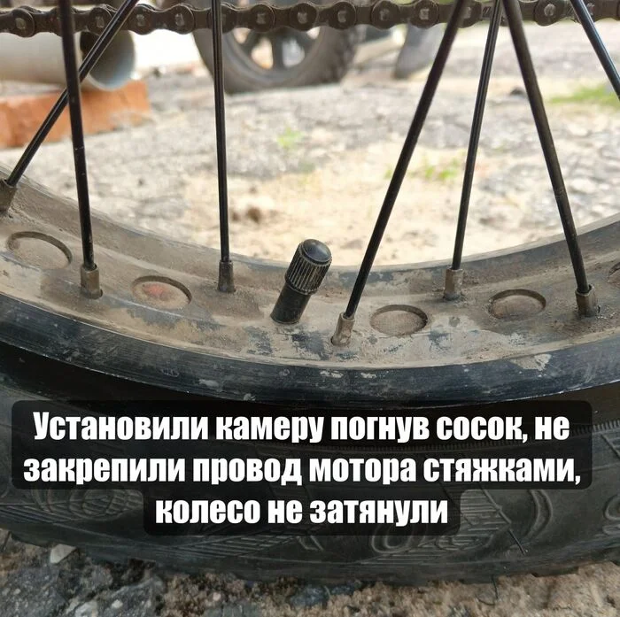

Чё сделали-то? Заспицевали. Переспицовка подразумевает снятие камеры-колеса-покрышки.
Ниппель установили вот так, очень криво и его может сорвать.
Крепить провод на стяжки по мнению сервиса тоже нет нужды, ну и что что о тормозной диск задевает. Затянуть гайки тоже не осилили.
Хреново в общем всё сделали, хотя по собственному описанию в группе вк работают с заданиями "любой сложности". Установка камеры правильно даже для них черезчур сложна.

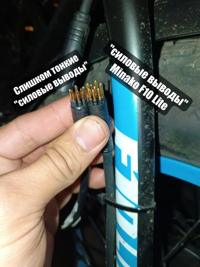

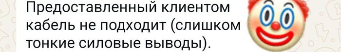

Что с кабелем, который им дал? Он забракован оказался. "Силовые выводы" им тонкие оказались. Ничё что в аналогичных фэтбайках, скажем Minako F10 Lite используются аналогичные "силовые выводы". Да и много где.
Я не сварочный аппарат подключаю или ЛЭП через такой кабель. Хотя "Сервису №1 виднее", по их мнению.

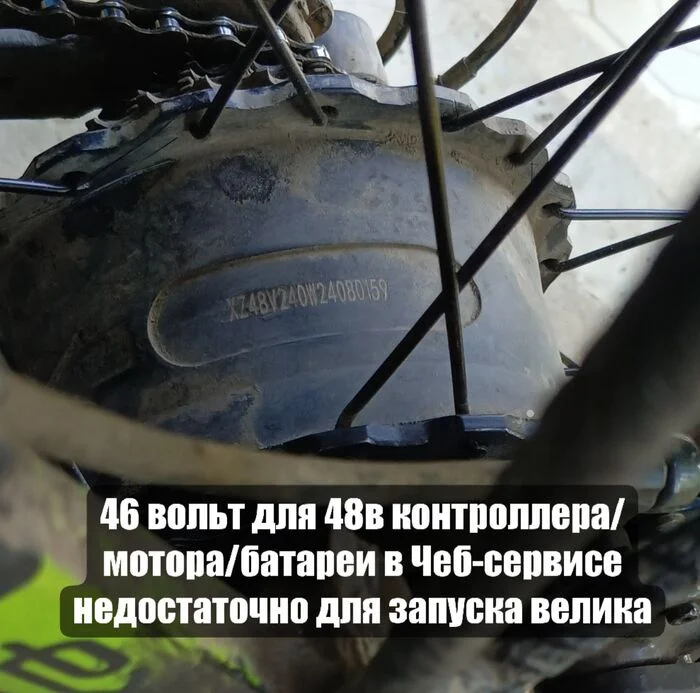

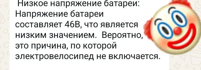

Эти кадры, проводя "диагностику", умудрились обойтись даже без включения велика. Позвонить клиенту пока вел 10 дней у них торчал? Нет. Поставить "Диагноз", что батарея разблансирована, 46 вольт йопта, критически низкий заряд, заплати 3500 и по брацки зарядим перебалансируем? Да. Ну и диагноз, соответственно, в конце, когда приходит смс что "всё сделали, забирайте".
На контроллере, батарее, моторе написано большими буквами, что 48вольт, а эти батареи имеют рабочее напряжение 39-54.6 вольт. Если бы была 60-вольтовая "колхозниковская" батарея, то там рабочее напряжение 48-67.2. Но тут мастера не соориентировались, клиенту не звонят - предпочитают пилить смищные видио с байком на ютуб и тг канал.

Цитата: Lab34 от 16 Июнь 2025 в 15:02Что с кабелем, который им дал? Он забракован оказался. "Силовые выводы" им тонкие оказались. Ничё что в аналогичных фэтбайках, скажем Minako F10 Lite используются аналогичные "силовые выводы". Да и много где.
На фото разъемы с разными контактами. Резонно предположить что в ответной розетке контакты мелкие, а не то что контакты вилки гнуты что бы был хоть какой то контакт.

Цитата: Blik86 от 16 Июнь 2025 в 22:50На фото разъемы с разными контактами. Резонно предположить что в ответной розетке контакты мелкие, а не то что контакты вилки гнуты что бы был хоть какой то контакт.
Про ценообразование это типичная картина, оно сейчас во всех сферах и зачастую мастера и их качество тут непричем.
Кабель удлинительный, содержит папу-маму, то есть работать будет. Воткнул в Минаковский фэтбайк - нормально удлиняет.

Так там и диагностика была неадекватная произведена с выводами что не хватает вольтажа или баланса батареи. Проводку диагностировал как "рабочую", тормозной диск из внимания упустил, но знатно поржал на видосике что калипер не затянут (потому что колесо до этого снимали).
