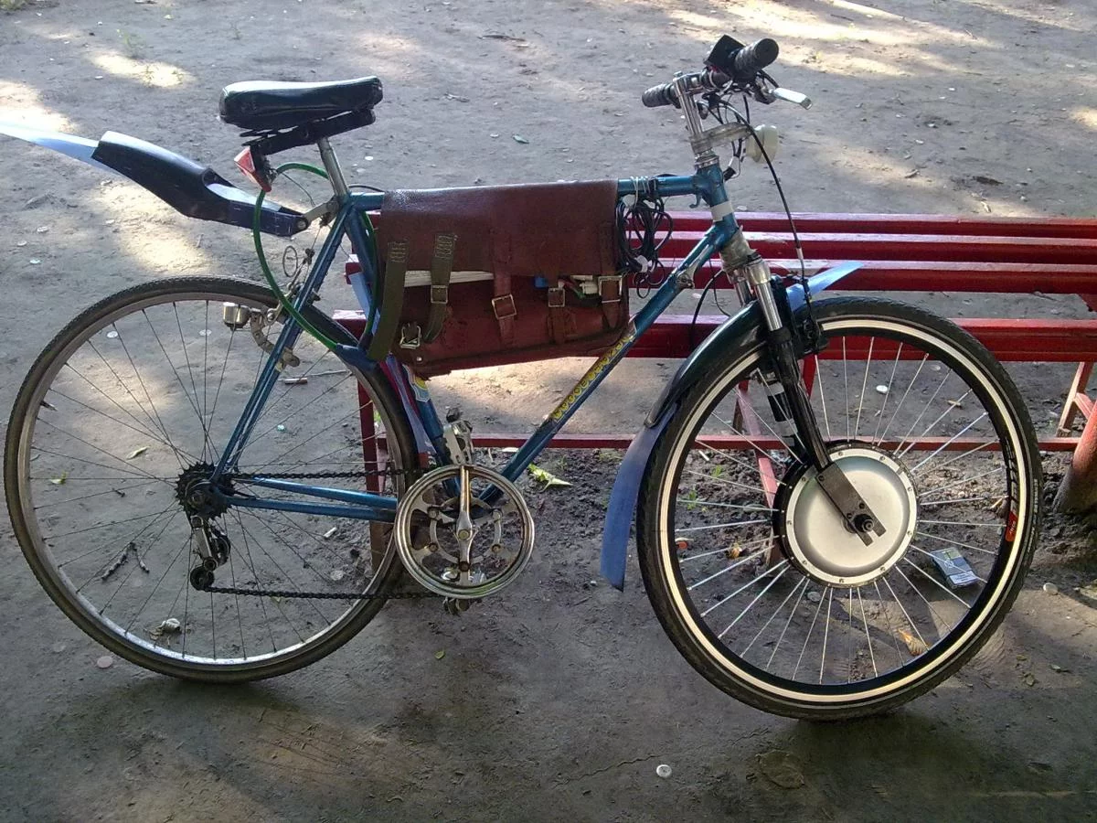

Кстати, как общественность оценит такого донора (Бергамот Хеликс Н8): http://www.velostyle.com.ua/132889.html ?
Рама почти классическая (аккумы полезут в ящик в треугольнике рамы). Колёса 28" (у меня МК 500Вт в колесе 28").
Только вот с вилкой вопрос решить, и крылья докупить.
:bm:
А то меня мой "Старт-шоссе" не устраивает тем, что сзади широкую резину не поставить.
